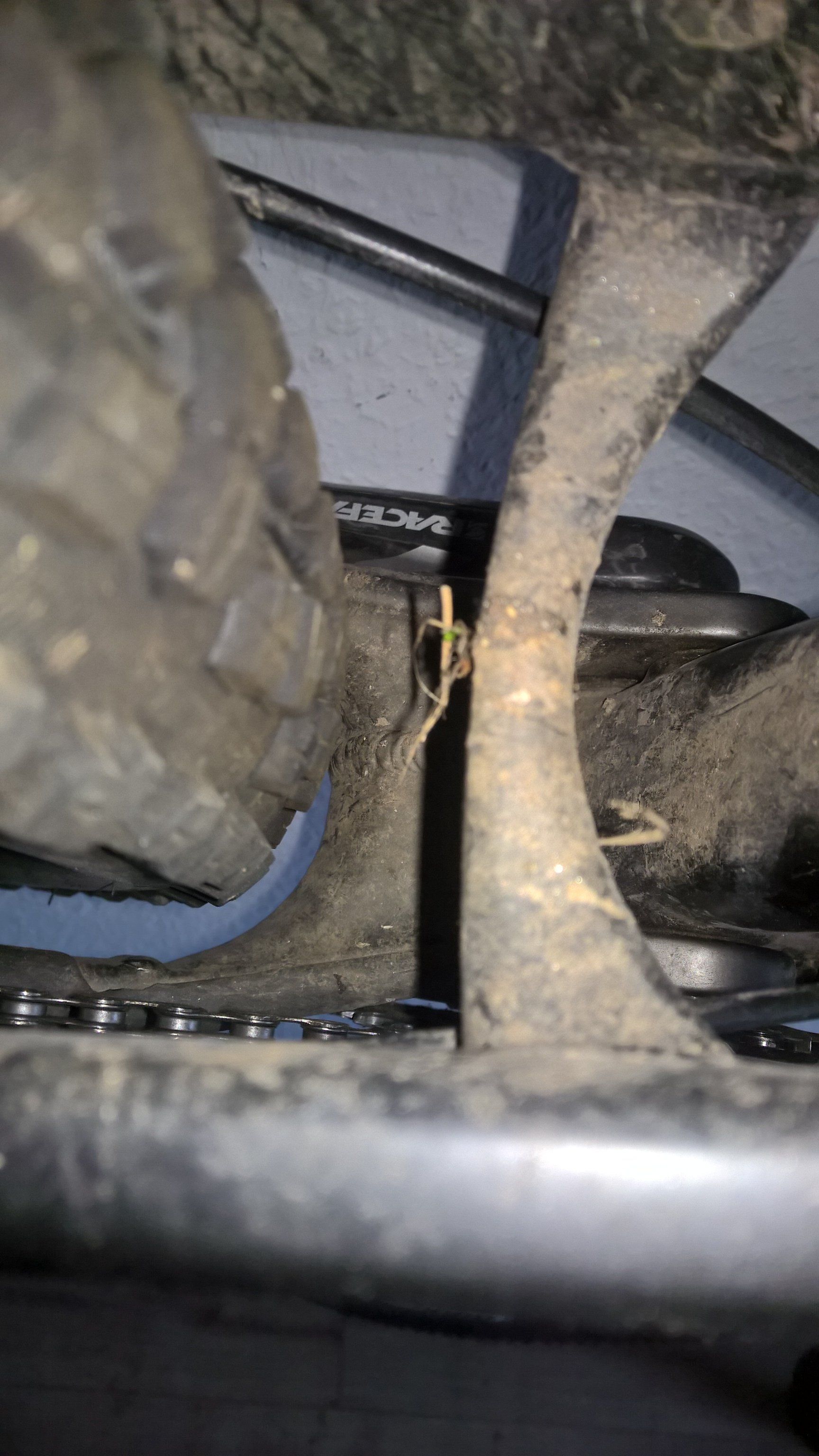

Es sind zwar noch ein paar Millimeter Platz zu den Kettenstreben, aber es passiert gelegentlich dass der Reifen in Kurven an den Streben schleift ( sichtbare Spuren ). Dies passiert aber selten und nur wenn ich "zu wenig" Druck in den Reifen hatte ( kleiner 1,8 Bar ).
Also je nach Fahrstil könnte das Problem bei dir auch auftreten.
Ich fahre exakt die gleiche Kombination wie @Chef #27. Bei mir misst der Reifen 62mm in der Breite. Ein 2.6er wäre grenzwertig. Ein schlammiger Tag oder ne gerissene Speiche und der Reifen schleift.
