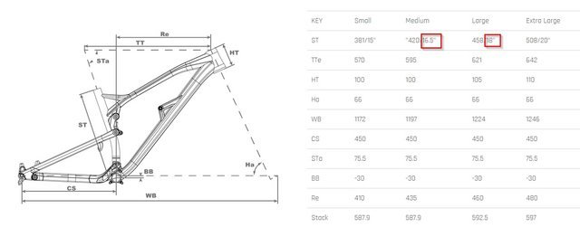

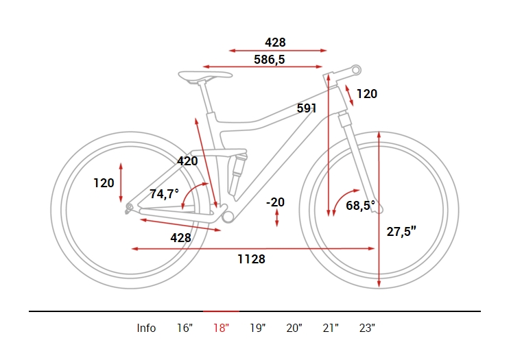

ich spiele ernsthaft mit dem Gedanken mir ein Nukeproof Mega 290 zuzulegen. Das Problem das ich nun habe sind die (für mich) verwirrenden Angaben bei den Rahmengrößen. Also ich bin 171cm klein mit Schrittlänge 83cm. Sollte also wohl "M" werden. Was mich aber stört ist diese Angabe das M=16,5 Zoll ist. Mein Cube Stereo 120 ist auch M, hat aber 18 Zoll und passt mir sehr gut. Allerdings passen Oberrohr,Reach usw. wieder gut zusammen zwischen Nukeproofs 16,5 und Cubes`18 Zoll. Die 18 Zoll (L) Version bei Nukeproof kommt mir halt von den Längen her zu groß vor. Oder ist das Problem, das ich hier Äpfel mit Birnen vergleiche, (Tourer vs.Enduro) und bei einem Enduro andere Maße sinnvoll sind?
Kurzum: Ich bin verwirrt & welche Rahmengröße sollte ich nehmen und warum?

also abgesehen davon, dass ein Am/En wie das Mega eine ganz andere Geo hat und das Mega im Vgl. auch noch ein 29er ist, sind Cube auch noch meist sehr kurz und das Mega normal lang. Dazu definiert jeder Hersteller die Größen auch noch ein bisschen anders.
Wenn man das mal aussen vor lässt ist zudem bei den beiden Rädern das Merkmal, von dem die Größe kommt, die Sitzrohrlänge laut deiner Geo Tabelle mit jeweils 420mm trotz unterschiedlicher Zoll Werte gleich.
Bist du das Mega schon Probegefahren? Vergleichen kann man es mit deinem Cube insb. wegen des sich unterscheidenden Einsatzgebietes nicht wirklich.
Bei deiner Größe solltest du aber wohl das M nehmen. L kann zwar noch passen, ist dann schon groß.

Zunächst mal, die Sitzrohrlänge sagt nix mehr über die "Rahmengröße" aus. Seit dem Einzug von immer längeren Variostützen werden die Sitzrohr immer kürze und ein Vergleich anhand dieser Größe ist schwer bis unmöglich.
Ich bin mal so frei und ergänze die Geo von dem getesteten Bold Linkin Trail LT:
Ich nehme jetzt nur Reach und Radstand als Vergleich her, weil das für die Sitzposition und das Fahrverhalten recht gute Vergleichsgrößen sind.
Das von dir getestete Bold in M hat 410mm Reach und 116cm Radstand. Der Reach ist etwas kürzer als bei deinem Cube aber der Radstand ist 3cm länger durch den flacheren Lenkwinkel und die längeren Kettenstreben.
Das Mega in M hat zwar einen vergleichbaren Reach wie dein Rad aber im Vergleich zum Cube ist der Radstand 7cm länger. Das L ist fast 10cm Länger als dein Cube, das ist eine Welt!
An deiner Stelle würde ich das Mega nicht ohne Probefahrt kaufen! Aus meiner Sicht hängst du da zwischen S und M...

Das Mega 290 ist ein ziemliches Geschoss, aber wenn du die kurzen Kettenstreben und das "übers-Hinterrad-Fahren" beim Cube gewohnt bist, dann kann so eine Rakete eher ungewohnt sein - man sitzt/steht/fährt eben viel zentraler/frontlastiger und muss den Kurvenradius früher "wählen" als bei einem kurzen Bike. Dann aber geht das Ding rum wie auf Schienen.
Wobei der Reach des Cube jetzt nicht so weit weg ist und das Nukeproof vermutlich eher einen kürzeren Vorbau hat. Also soooo anders ist zumindest die Stehposition jetzt nicht.
Das Oberrohr hat bei M 595mm, mein altes Mega hat bei L fast die selbe Länge und mit 1,76 ist mir das selbst mit 35mm Vorbau schon grenzwertig.
Nur als Vergleich. Meine Daten sind gleich geblieben (1.70 82 sl und lange Arme). Sitze mit 50 er Vorbau am Medium 290er für mein Empfinden fast zu aufrecht. Stehend ist die Länge bzw geo spot on.
Aber wie mein Vorredner schon sagte, am besten Probe rollen.
