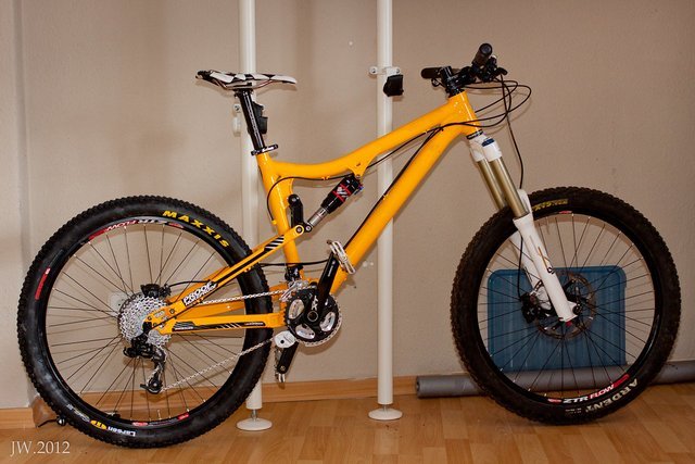

mein aktueller aufbau. \o/ die kleberreste muessen noch weg, was fuer ne scheissarbeit. aber ich bin happy :)
Schöner Aufbau. Ist das eine 170er Lyrik ?
Habe für touren noch ein Giant Trance X . Deshalb wird mein Aufbau um einiges schwerer.(ca. 16kg) 2ply reifen habe ich auch vor zu verbauen.
Gabel mit kurz bauenden 180mm und integriertem Steuersatz.
