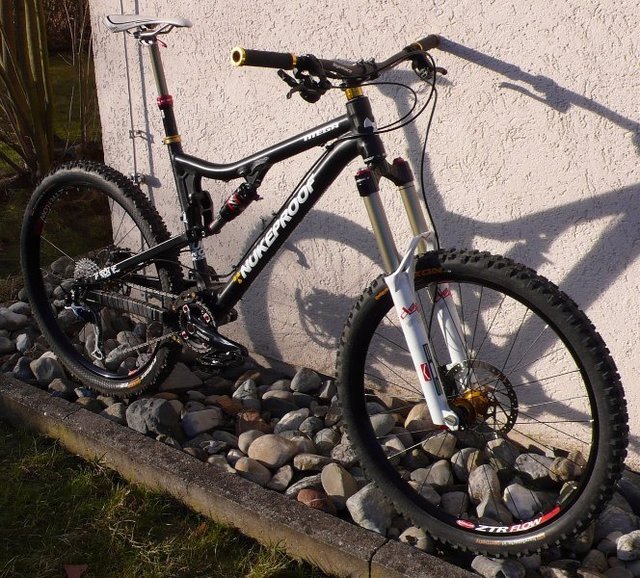

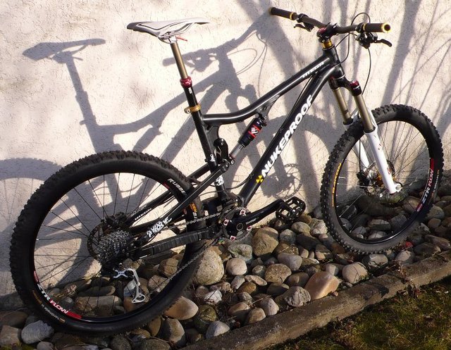

So hier mal von jeder Seite ein Bild (Ich sollte lieber fahren statt Bilder machen, dass kann ich besser ;) )
Danke.
Sehr geiler Aufbau. Was wiegt die Kiste so wie sie dasteht?
Gute Frage........Björns 14,8kg minus komplette Schaltung für Vorne + Kefü und das Mehrgewicht der Saintsattel ;)
Hach, so schön mit den alten Decals... :rolleyes:
Steht gut da in schwarz! Nur der Bashguard...der hat mir noch an keiner Kurbel gefallen.
Hab schon irgendwo gelesen, dass dir der Grinder nicht gefällt.
Besser als das dicke e13 Ding oder den Stylobash finde ich ihn auf alle Fälle. Habe/hatte alle hier. Mit einer xtr sieht er besser aus als an der xt muss ich allerdings sagen.
Schönes Rad, Grinder find ich passend, wobei es perfekt mit einer schwarzen Kurbel wäre.
Entfernst du den roten Aufkleber von der hinteren Felge noch?

Ja, jedes mal wenn ich das gleiche Kurbelmodel in schwarz sehe (gerade ist wieder eine im BM) juckts in den Fingern. Hatte ein XT 10fach Schaltungs-Set gekauft. War einfach günstiger.
Wenn ich jetzt wieder anfange Teile zu tauschen, war die ganze einsparerei für Po.
Aufkleber hinten...ja vielleicht. Hab sie gelassen weil ich nicht wusste wielange das Vordere AS Funworks Laufrad noch hält. Beim HR hat sich die Nabe verabschiedet gehabt, Garantie war um. So gabs das Hope LR.
