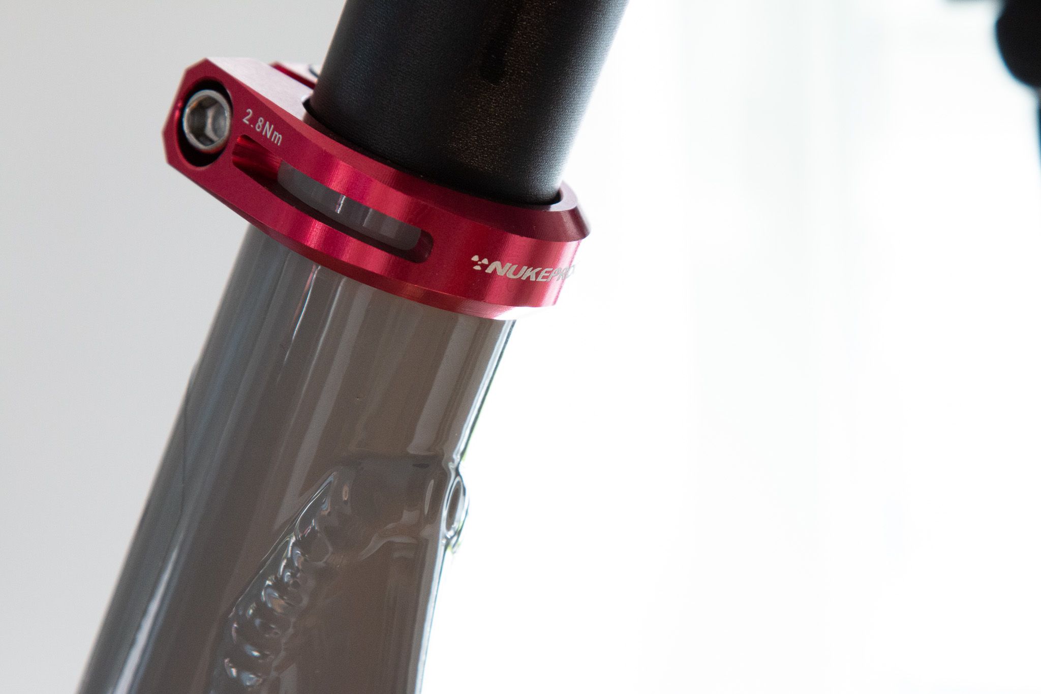

So... ich habe in der Zwischenzeit schonmal an ein paar Details geschraubt.
20190823-nookeprrof-scout-build-0003.jpg 20190823-nookeprrof-scout-build-0002.jpg 20190823-nookeprrof-scout-build-0001.jpg 20190823-nookeprrof-scout-build-0005.jpg 20190823-nookeprrof-scout-build-0004.jpg 20190823-nookeprrof-scout-build-0006.jpg

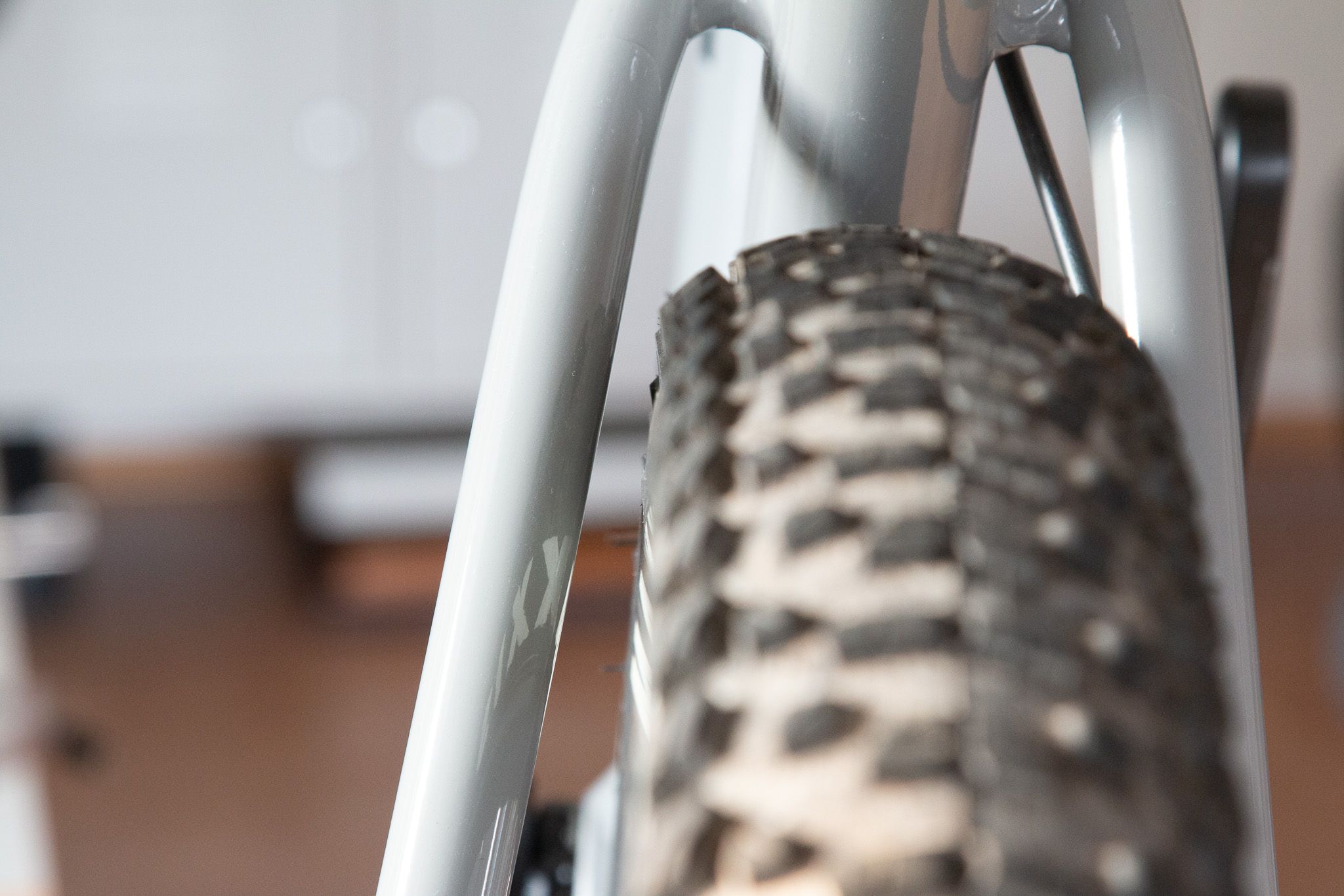

Außerdem konnte ich heute, dank eines sehr netten Freundes, den 2.6 Maxxis Recon auf einer Felge mit 30er Maulweite testen.
Zur Kettenstrebe hat er gut 1cm platz. Zu den oberen streben sind es allerdings nur 5mm.
Meint ihr das ist zu gewagt oder geht das klar? Mir fehlt da leider die Erfahrung.
