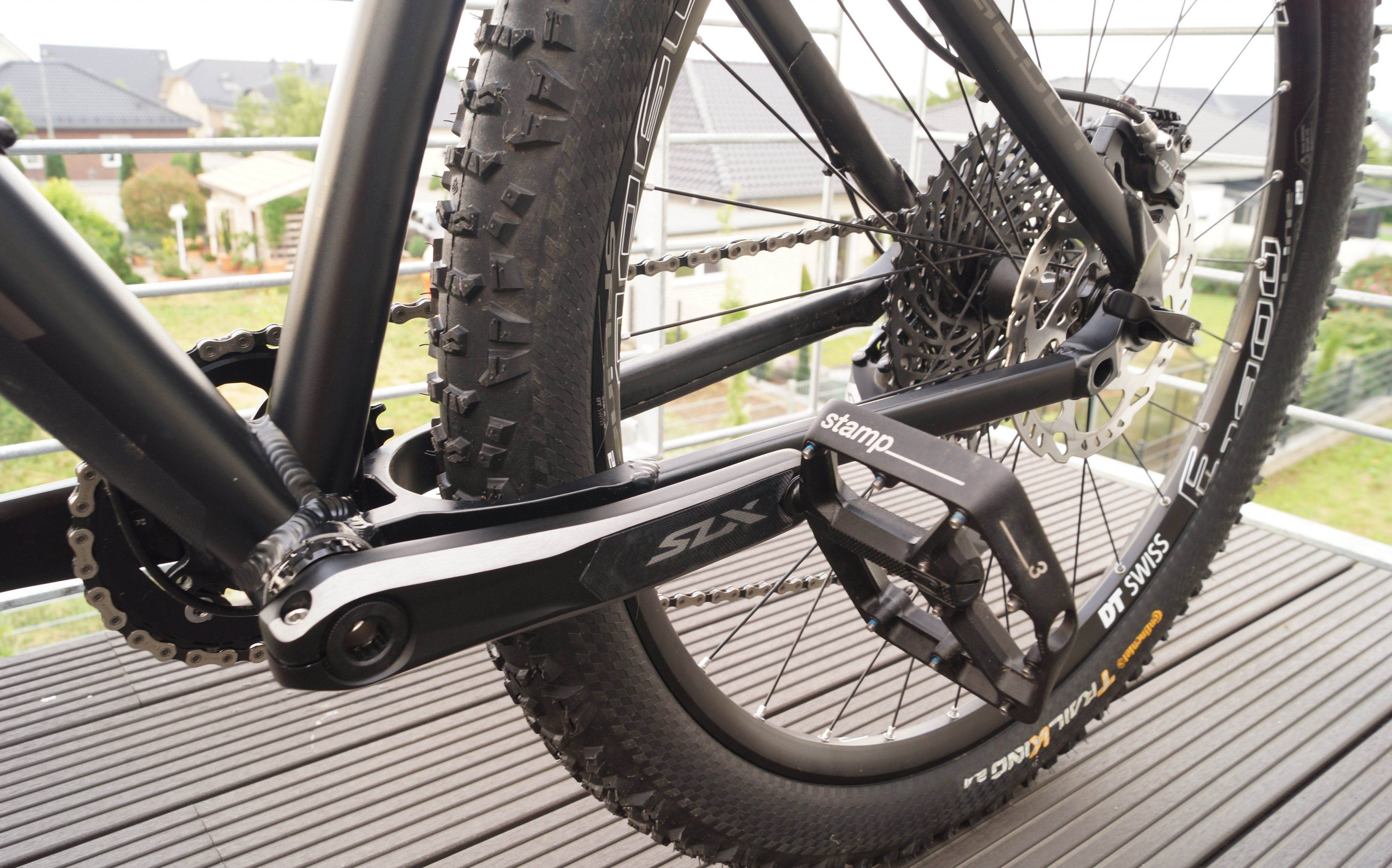

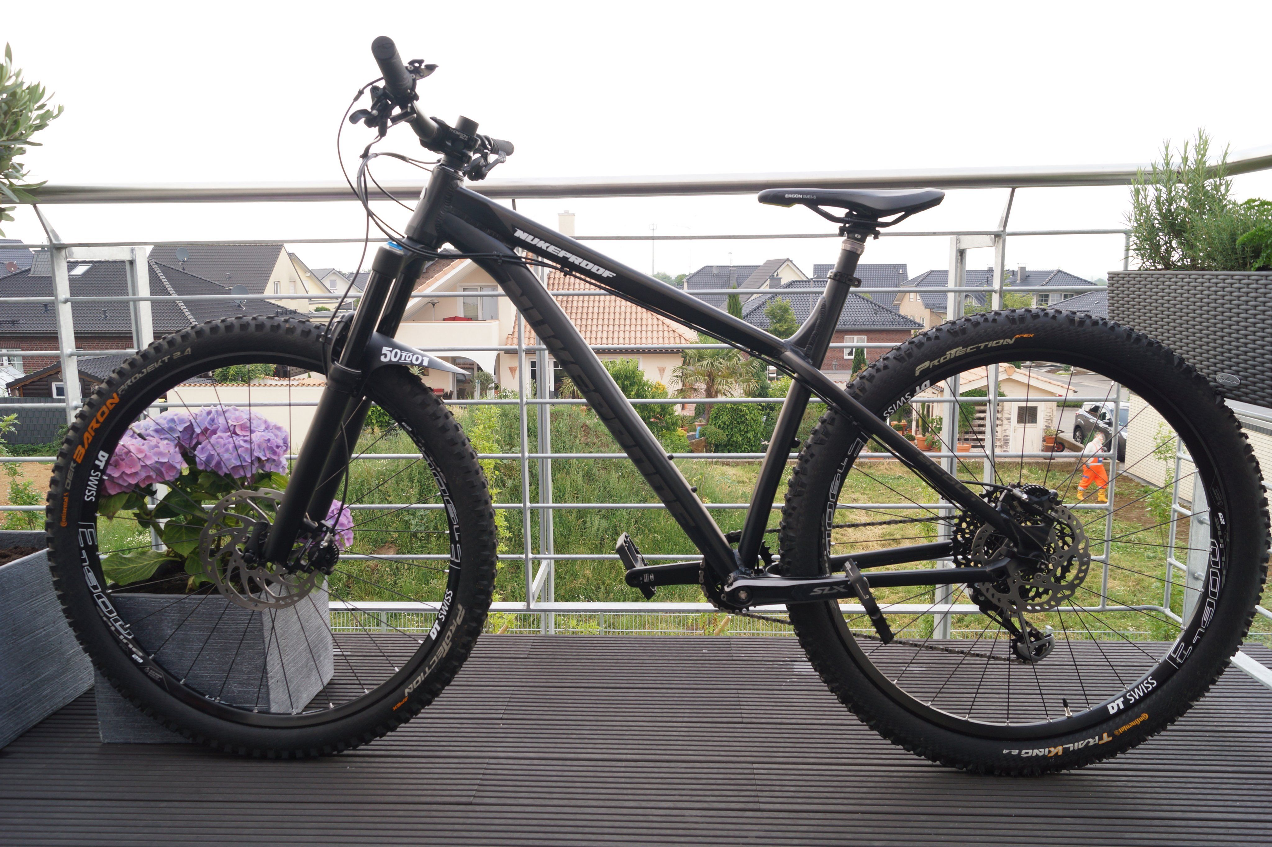

So dann melde ich mich auch mal wieder.
Bike hat jetzt Endstadium erreicht und macht mächtig Laune.
LG Markus

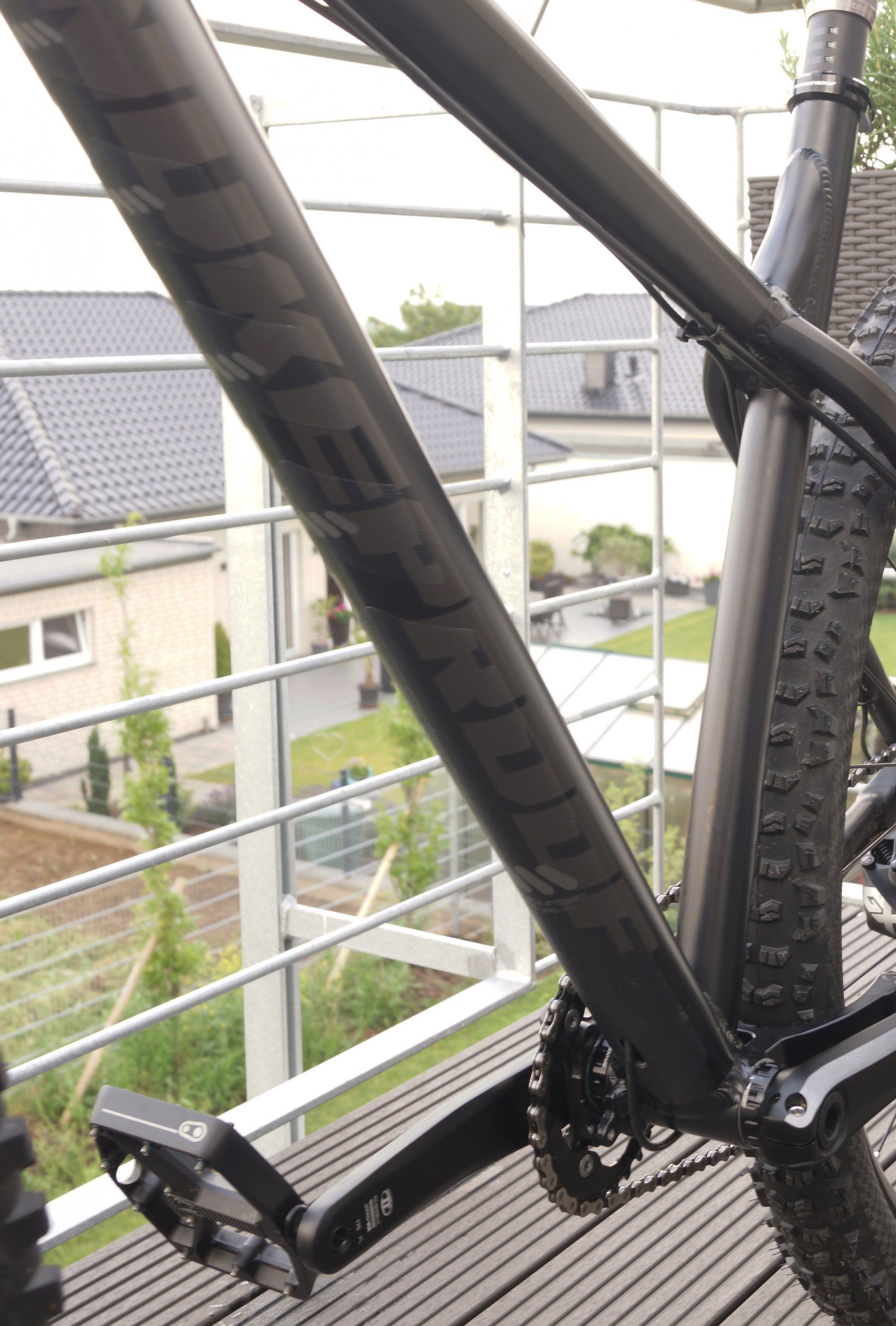

Wie hat den der Vorbesitzer die Decals runter bekommen, würde das auch gern machen?

Bzgl. der Decals... ich weiß es nicht genau. Man erkennt im Gegenlicht noch minimal die Übergangskante von Lack zu rotem Decal aber sieht sehr sauber aus.
Ich kann den Verkäufer ja nochmal versuchen zu kontaktieren, um das in Erfahrung zu bringen :D.

Könnte damit wohl nichts anfangen, muss ich wohl selber die Achse raus schrauben und gegen die schablone halten. Hätte ja sein können dass es jemand auswendig weiß

Bezüglich der Decal-Entfernung. Ich glaube der Vorbesitzer hat die wirklich bloß sehr vorsichtig und sorgfältig abgekratzt. Mir sind kleine, mit Edding übermalte, rote Stellen an der Schweißnaht von Ober- zu Unterrohr aufgefallen. Man kann die Ränder der roten Streifen auf den Bildern auch noch erkennen. Bei normaler Beleuchtung fallen diese aber nicht auf.

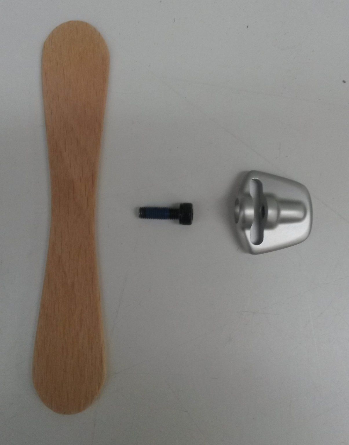

Den Lenker habe ich aktuell noch nicht fertig aufgrund eines fehlenden Stiftes an der Fox CTD-Remote. Habt ihr einen heißen Tipp, mittels was ich den Stift ersetzten könnte? Hatte schon einen verzinkten Nagel mit passendem Querschnitt versucht 'einzunieten', was aber nicht funktioniert hat wie ich es mir erhofft hatte. Alternativ würde ich den 'Nagelbolzen' mit 2K-Epoxy von Außen festkleben.

Finaler Bericht:
Ich hatte vor lauter Euphorie, das Rad zu fahren, ganz vergessen einen kurzen finalen Bericht abzugeben.
Mit der Höhe des Vorbaus am Gabelschaft experimentiere ich noch ein wenig herum, bis ich die optimale Position für mich gefunden habe. Ansonsten verlief der Aufbau recht reibungslos und war auch weniger umständlich als zu Beginn angenommen. Jetzt heißt es bloß noch FAHREN, FAHREN, FAHREN! Ich habe das Rad für die Fotos extra noch einmal sauber gemacht :D.
DSC04126.jpg DSC04153.jpg DSC04125.jpg DSC04129.jpg DSC04144.jpg DSC04132.jpg DSC04154.jpg DSC04136.jpg DSC04138.jpg DSC04152.jpg DSC04146.jpg DSC04145.jpg
Den Rahmen habe ich mit so einem Protektor-Aufkleber-Satz von "AllMountain" bestückt, damit er am Unterrohr vor so manchem gröberen Kontakt ein bisschen Schutz hat. Ich hatte von den Aufklebern dann noch etwas übrig und habe die Scheuerstellen der Kabel am Steuerrohr noch vorbeugend abgeklebt, sowie die Kurbel-Außenflächen, an denen die Schuhe entlang reiben. Leider habe ich die Bereiche schon vorher etwas in Mitleidenschaft gezogen gehabt. Den Zug-/Leitungs-Salat habe ich so gut es ging verknüpft und verbunden, sodass es am Lenker schön leise ist. Die Fox34 Aufkleber mussten weichen! :D das war einfach zu viel Farbe für den Stealth-Bomber. Habe schon überlegt den BARON-Aufdruck mit einem schwarzen Edding zu übermalen.:i2:
Das Scout 290 ist echt ein tolles Rad und es bereitet mir bei jeder Fahrt sehr große Freude. Ich bin gespannt wer hier noch so alles eins aufbaut, bzw. durch die Berichte zu einem Aufbau motiviert wird.
Bis dahin - ride on!
Beste Grüße :winken:
