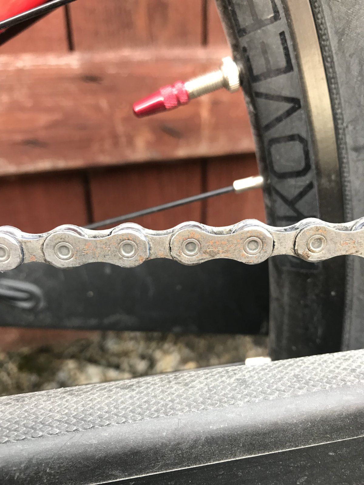

Falls noch aktuell, ich würde trotz Aufpreis zur X01 raten da die NX sehr Rostanfällig ist. Ich habe den Fehler gemacht nach der letzten Saison das Bike schlacht geputzt zu lagern und konnte die NX Kette danach wegschmeißen und den kompletten Antrieb zum reinigen zerlegen. Lehrgeld gezahlt.
Ich stehe im Prinzip vor dem gleichen Problem mit der leicht Rost ansetzenden NX Kette bei meiner 12-Fach Schaltung. Welche Kette wäre die richtige, XX1 oder X01?
