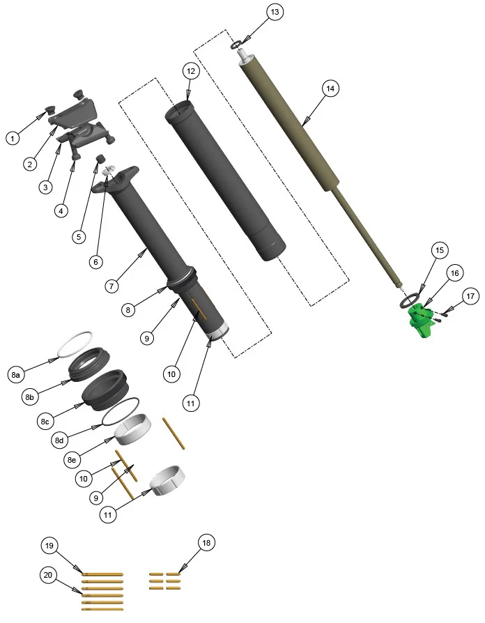

Mal eine Frage zum Spiel der V2. Bei mir habe ich bereits die Oversized Pins verbaut, im ausgefahrenen Zustand hat die auch kein Spiel. Jedoch ab etwa der Hälfte und vorallem ganz unten hat die seitliches Spiel und klappert auf dem Trail ziemlich nervig. Habe die bereits mehrmals zerlegt und geserviced, jemand eine Idee voran es liegen könnte?
Über serviciert vielleicht?
Das glaube ich jetzt weniger. Ich habe das Problem nun schon länger, da ich aber überwiegend mit dem DHler unterwegs wurde die Sattelstütze in 2 Jahren nicht sehr viel benützt...Ich hatte die einfach par mal offen da ich mir nicht erklären kann warum das Spiel erst ab etwa halb abgesenkt vorhanden ist
Warum eingefahren mehr Spiel als ausgefahren ist einfach:
Dann ist 10 und 11 ganz unten in 12 und oben klapperts munter.
Ggf die 8er Sachen erneuern. Für mehr Führung oben.
Ich hab ein kleines Stück Schaumstoff zugeschnitten, welches ich dann auf die Kolbenstange (über 15) geschoben habe. Dadurch steht das Tauchrohr (7) im eingefahrenen Zustand immer etwas unter Druck. Das hat deutlich gegen das klappern geholfen. Wirkt aber natürlich nur, wenn die Stütze komplett eingefahren ist.
