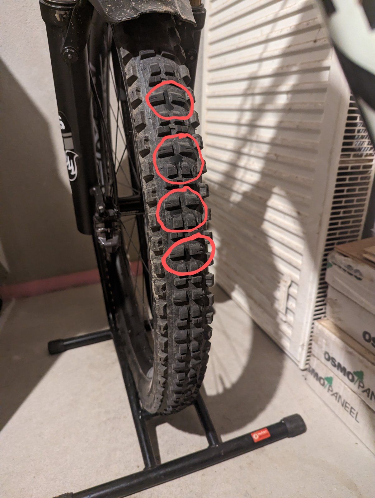

Onza Ibex 29x2,4 TRC.
Laufleistung rund 1800km. 13 Monate montiert. Tubless mit Schwalbe blue doc Milch.
Luft verliert er nicht mehr als sonst.
Nennt man das dann schwitzen?
Falsche Dichtmilch?
Normaler Alterungsprozess?
Hatte das mal an 2 Conti Barons. Auch nur Flecken, aber kein übermäßiger Luftverlust oder Pannenanfälligkeit. Wenns so bleibt kannst es ignorieren.
Seit 13 Monaten die selbe Dichtmilch drin oder hast du auch mal aufgefüllt? Seit wann schwitzt der Reifen?
Es kann sein, dass die Dichtmilch zu alt ist und sich der dichtende Kautschuk? Anteil von der restlichen Trägerflüssigkeit/Verdünnung getrennt hat und ausgetrocknet ist. Die Trägerflüssigkeit ist das, was rausgeschwitzt wird.
Habe ich zumindest schon so gelesen und hört sich plausibel an.
Steht nicht umsonst bei Stans eine Haltbarkeit von nur 2-7 Monaten dran.
Es kann sein, dass die Dichtmilch zu alt ist und sich der dichtende Kautschuk? Anteil von der restlichen Trägerflüssigkeit getrennt hat und ausgetrocknet ist. Die Trägerflüssigkeit ist das, was rausgeschwitzt wird.
Habe vor 3 Monaten blue doc nachgefüllt. Flüssigkeit ist beim schütteln zu hören. Flecken habe ich vor 2 Wochen erstmals entdeckt
War mir noch gar nicht aufgefallen und wird bei anderen auch so sein. Dann ist das für mich eine nicht mehr vertretbare Umweltsauerei:
Ich fahre nicht nur ein Bike. Deshalb können gut und gerne mal zwei bis vier Jahre vergehen, bis ein Reifen runter ist. In dieser Zeit soll ich dann also 12mal oder 24mal (im schlechtesten Fall) nachfüllen. Sonst geht's aber schon noch gut? Also zurück zu den Schläuchen.
Wenn du aktuell keine Probleme mit schlecht dichtenden Löchern hast, kannst ja so weiter machen wie bisher. Ich halte mich da auch nicht dran. Ok, meine Reifen halten auch nur max. 1 Jahr.
Nur wenn die Milch irgendwann zu arg eingetrocknet ist, dichtet der Reifen halt nicht mehr von selbst und man hat wieder häufiger Pannen.
Kannst dir ja das Milkit Tubelesssystem anschauen, da kann man Messen wie viel Milch noch drin ist, und wie viel nachgefüllt werden muss.
Außerdem: "Selbst nach langer Einsatzzeit verklumpt sie nicht, sondern trocknet gleichmäßig aus und kann mit Wasser wieder aufgefrischt werden."
