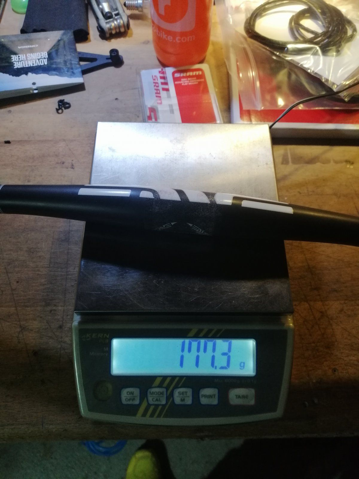

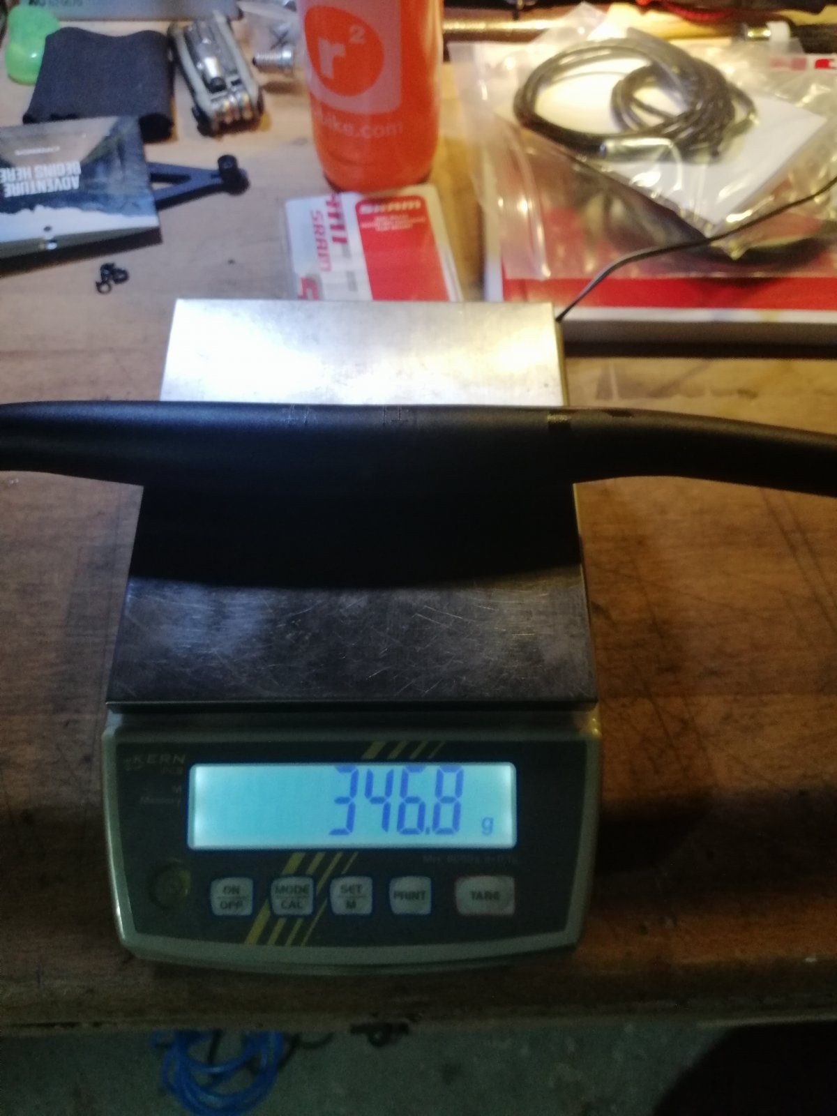

Im Verhältniss, sind die enve Sachen dann doch leicht 🙈
Ok der Vorbau in 90 ist recht schwer

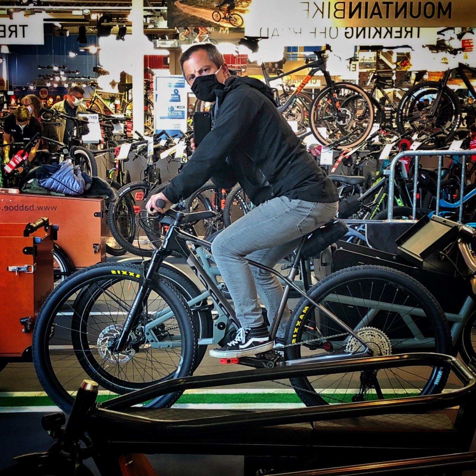

Wichtige Frage in die Runde: Passt dieses Alma?
171cm/78SL - Orbea Alma M50 2021, Größe M - in dieser Konfiguration keine Sattelüberhöhung, Sattel ist gut 3cm unter dem Lenker. Die Werkstatt hier hat den Vorbau Positiv verbaut, also +7 Grad. Wenn ich den Vorbau drehe und die Spacer entferne, käme ich bei +\- Null raus. Sattel ist relativ weit nach vorne geschoben, Knielot fühlt sich aber passend an. Plan: 50er Vorbau.
Das Rad fährt sich angenehm, Sattelüberhöhung=0 wäre aber nochmal besser. Mich stört nur der große Bogen der Lenkeraußenseiten/Griffe bei sehr starkem einlenken. Der könnte gerne etwas mehr zum Körper hin sein, wobei dieses Einlenken fast im stehen in der Realität kaum bis gar nicht vorkommt. Könnte mit einem kurzen Vorbau auch gegessen sein.
Ich würde sagen der Sattel könnte noch etwas hoch. Aber bei den Körpermaßen sollte M passen.
Mit deiner Kleidung ist es schwer zu beurteilen. Kurbel auf 6 Uhr und dann mit der Ferse drauf, dann sollte das Bein fast komplett durchgestreckt sein bei nicht schiefer Hüfte.
Der Sattel war schon ganz gut eingestellt. Da kommt noch maximal 1 cm. Die Kurbel wird noch von 175 auf 170 getauscht. Das war’s dann aber. Frank vom Orbeaversand meinte auch, ich benötige auf jeden Fall ein M mit kürzeren Vorbau. Genau das wollte ich heute beim Discounter vor Ort mal überprüfen. Mir geht es vor allen Dingen darum, ob die Winkel passen.Ob ich nicht doch zu gestreckt sitze. 2-3 cm Sattelüberhöhung hätte ich auch nicht schlecht gefunden, So läuft es jetzt aber auf Null hinaus. Und mit 55er Vorbau und 700er Lenker sitze ich dann nochmal kompakter.

geh mit dem Vorbau nicht zu kurz, würde max 60mm, das Rad könnte sonst vorne sehr nervös werden!
Darf ich fragen wieso du auf eine 170er Kurbel gehst?
Ich finde auch dass der Sattel sehr tief aussieht....
Ich habe eine Sitzhöhe von 68cm - und die war annähernd eingemessen. Fühlte sich okay an. Mag sein, dass es auf dem Foto etwas anders aussieht, was ich aber eher auf den Aufnahmewinkel des Fotos schieben würde... und: Der Vorbau war positiv verbaut (warum auch immer) und ich hatte mindestens 2-3cm „negative Sattelüberhöhung“ (wenn man es denn so beschreiben möchte =)).

Und genau das beschreibt mein Problem schon ganz gut: Der M-Rahmen hat nen 70er Vorbau, gefühlt bräuchte ich bei dem Reach aber höchstens 45-50mm. ich fühlte mich zu gestreckt, deswegen ja auch mein hier gepostetes Foto.
Weil ich nur 1,71m groß bin und eine Schrittlänge von 78cm habe. Bin lange Jahre 175er gefahren und habe die Pfennigfuchserei im Millimeterbereich immer als Stammtischgeschwätz abgetan - bis ich mir ne neue Kurbel kaufen musste und die 170er etwas günstiger war... mit dem Fazit, dass ich seitdem viel entspannter und runder fahre als vorher. Ok, es sind wirklich nur 5mm, ich hab’s aber sehr schnell am entlasteteren Becken gemerkt. Und in den Knien. Ist ähnlich wie bei Kindern, die (wie mein 10-Jähriger) mit 140cm Körpergröße und 58er SL Fahrräder mit 175er Kurbel vorgesetzt bekommen und damit dann völlig ungesund rumeiern... habe ihm direkt ne 152er Kurbel an sein Spezi gebaut, seitdem hat er eindeutig mehr Spaß. =)

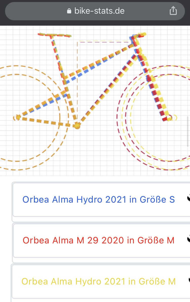

Aber kurz zurück zum eigentlichen Problem, chronologisch:
1. 2020er Alma M probegefahren
Ergebnis: Etwas Zu lang.
Lösungsansatz: 50er Vorbau
2. 2020er Geometrie mit 2021er Geometrie verglichen
Ergebnis: 2020er M hat 14mm mehr Reach als das 2021er S, Stack ist aber identisch!
  • M hat einen 70er Vorbau, S einen 60er.
  • Das 2021er hat einen um 1 Grad steileren Sitzwinkel als das 2020er
  • Das 2021er M hat einen 10mm höheren Stack als das 2020er M und das 2021er S (Thema Sattelüberhöhung!!)
Lösungsansatz: 2021er S kaufen, glücklich sein...?!
3. 2021er M probegefahren
Ergebnis (wie bereits beschrieben):
  • gefühlt zu lang
  • keinerlei Chance auf wirkliche Sattelüberhöhung
  • Außerdem das Gefühl, dass der Lenkkopf zu weit vorne liegt und ich eher „vor mir her“ lenke. (Reach zu groß?)
Lösungsansatz: Kürzerer Vorbau und dann erstmal daran gewöhnen weil „wird schon“ und „der Trend geht zum langen Rahmen“?!
... Und dann die Aussage eines versierten Schraubers: „Größe S fahren nur kleine Mädchen, nimm M und schraube am Vorbau! Das passt dann schon!“ Das 2020er S ist aber wesentlich kleiner als das 2021er S... hm.
Entsprechend kam ich darauf, hier das Foto von mir auf dem 21er M zu posten - in der Hoffnung, dass diese Visualisierung hier zu aussagekräftigen Meinungen Anderer führt.
Orbea gibt das M übrigens als passend für 165-180cm an, das S bis 170cm.
Habe mal eine Tabelle der Daten angehängt sowie eine grafische Darstellung der Geos.
Hat jemand eine Idee dazu? Stehe gerade aufm Schlauch. Doch das 2021er M? Was sagen die Experten hier dazu? Langer Reach ist „in“ und entspricht den aktuellen Geometrien, man muss sich nur dran gewöhnen?

Ich würde an deiner Stelle auf jedenfall M nehmen und den 70er vorbei einfach mal fahren, oder auf 60mm gehen.
Sattelüberhöhung müsste doch zu machen sein mit Spacer raus nehmen und negativ vorbau.
Das Bild find ich eigentlich GUT,
was gibts da zu mekkern?
Gestreckt find ichs mal überhaupt nicht, schon eindeutig schlimmeres gesehen o_O
Bin da aber auch jetzt nicht der superPro, habe aber schon sehr viel Ausprobiert :D

Wie schon geschrieben, gestreckt finde ich es jetzt überhaupt nicht, eher Tendenz zu kompakt als gestreckt auf deinem Bild.

Aktuelles Fazit: mit dem Alma in M, vernünftig eingestellter Sattelstütze, kürzerem Vorbau (55mm/-10 Grad) und ohne Spacer komme ich glaube ich gut auf meine gewünschte minimale Sattelüberhöhung und einem direkteren Lenkverhalten. Außerdem kann ich das S eh nirgendwo Probe fahren - die Discounter hier in der Ecke haben alle ab M aufwärts bestellt. =)
Also wird’s ein M. Gleich mal Frank anschreiben.
