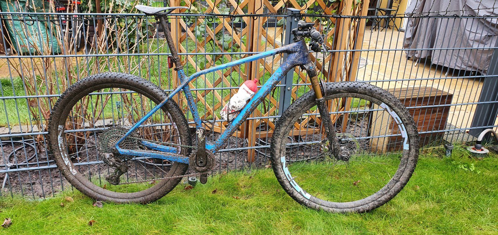

Meins in M wiegt ohne Satteltasche und Flaschen 11,2 KG.
Getauscht wurden:
- Contis (Tubeless)
- SID Select
- SLX Kurbel
- SLX Bremse
- Syntace Vector Lenker (Alu)
- Kaloy Uno Vorbau
- Newman LRS (Fehlt auf dem Bild)
- Ergon Sattel (Wiegt glaube ich ein bisschen mehr als der Standard Sattel)

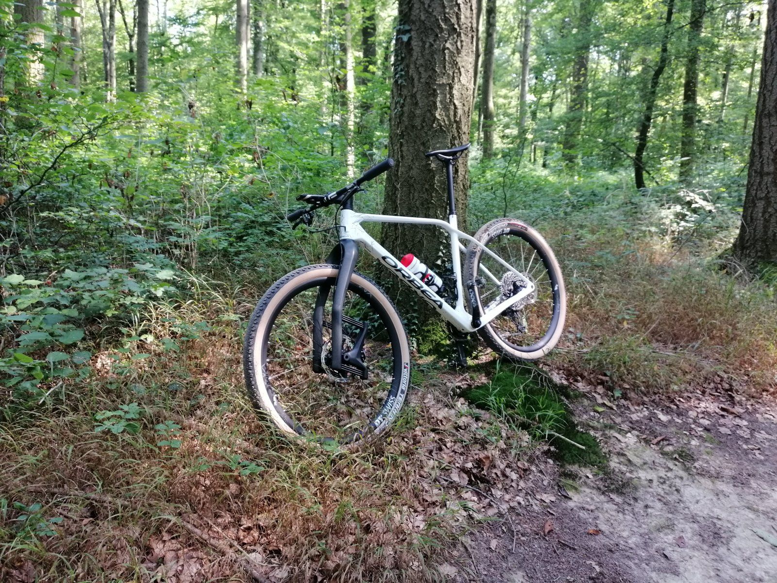

Ja, da hatte ich nen dezenten Krampf und ein kleines zucken drin…Ganz dezenter Waden Anspannung was
Fshre 22 OMX
Serie war die 32 Factory drin
Da hatte es 9kg
