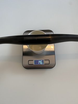

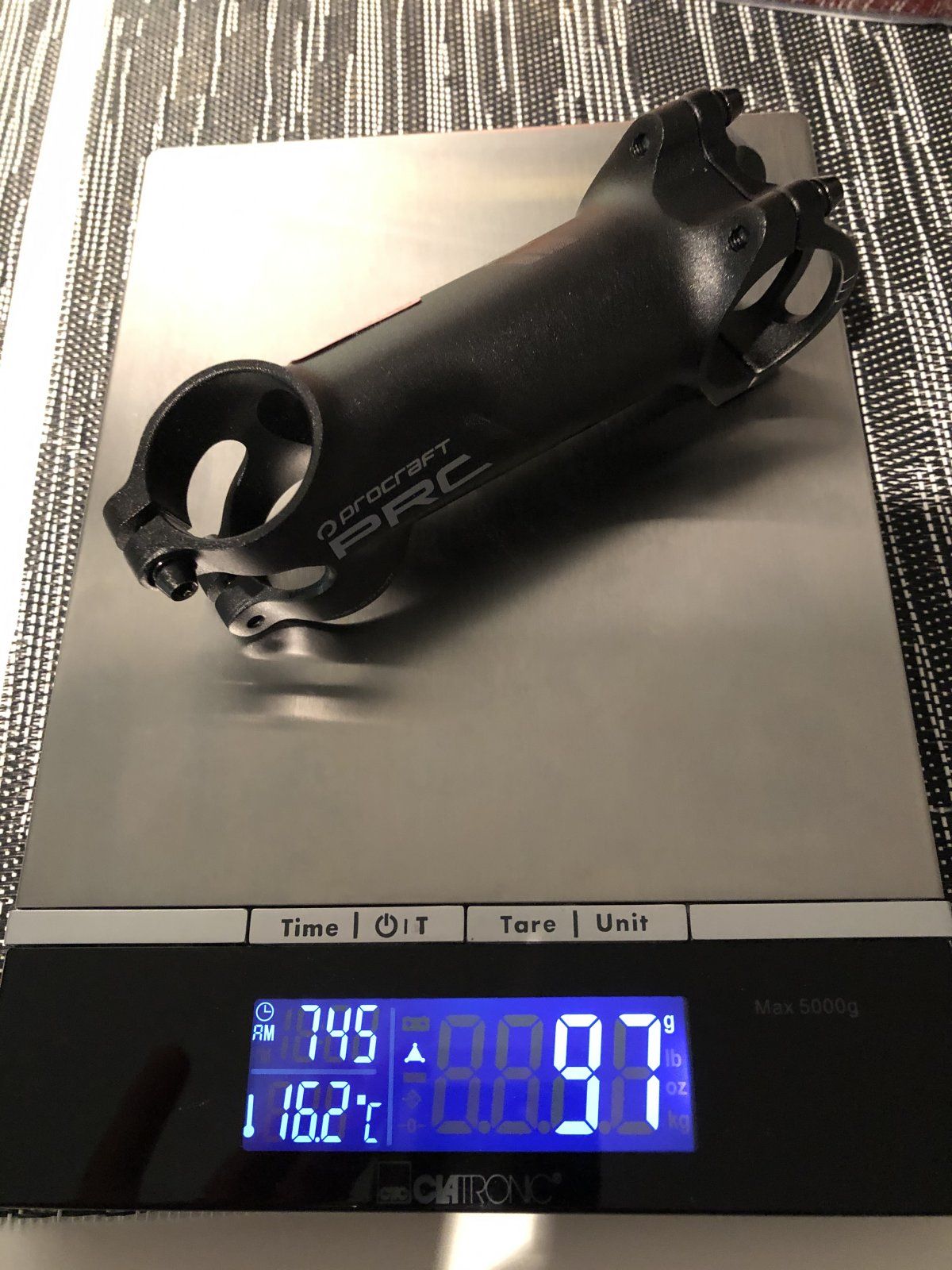

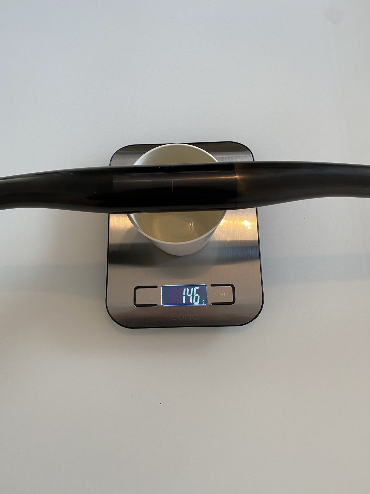

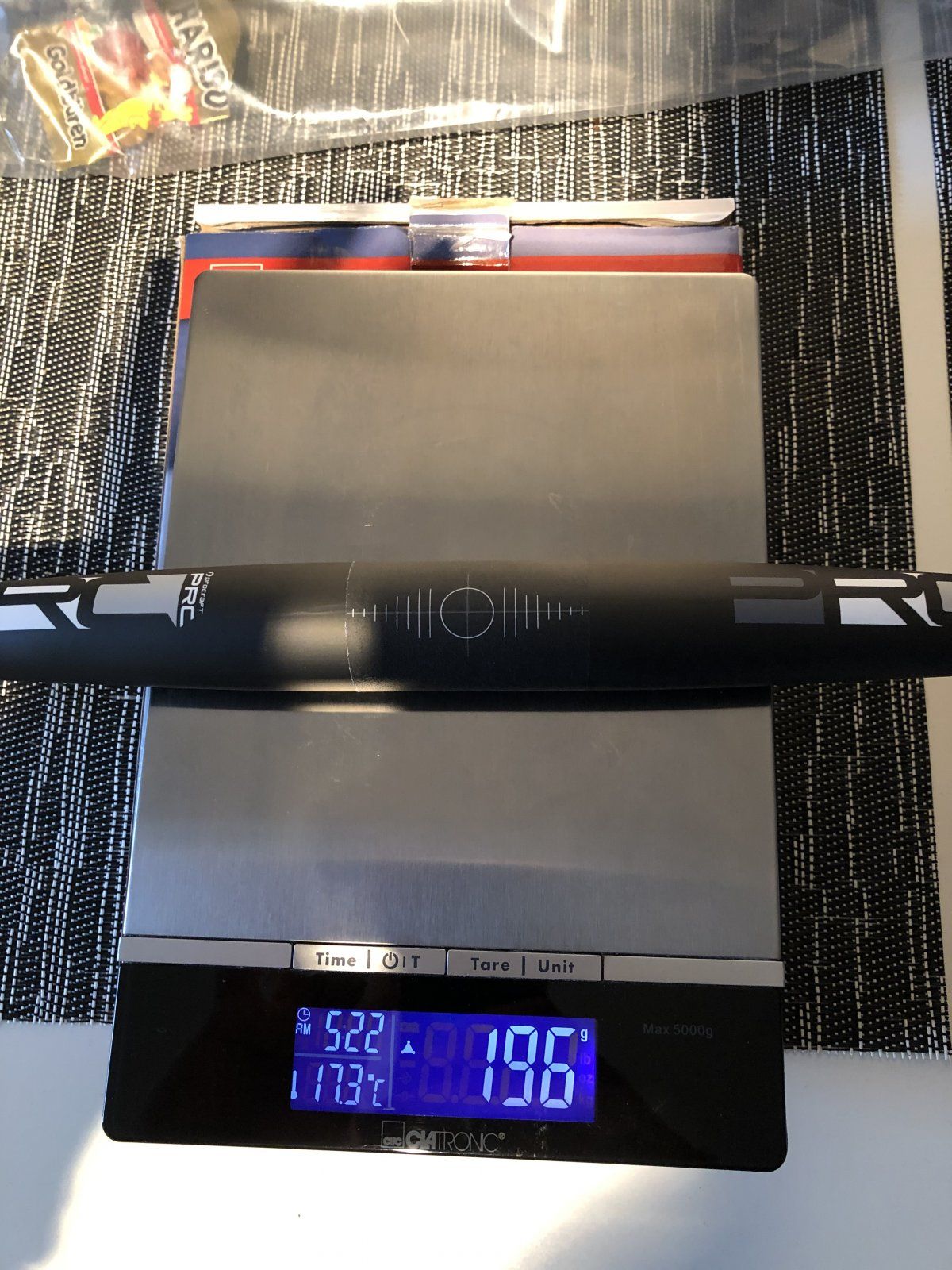

Von Orbea OC 1, Alu 341g auf den Procraft HB3 Flat 31,8mm, 9° grau matt 760mm, 196g. Frau Alma wollte es… also.. Procraft weg und Beast Carbon UD, 31.8, 780mm mit 146g her.

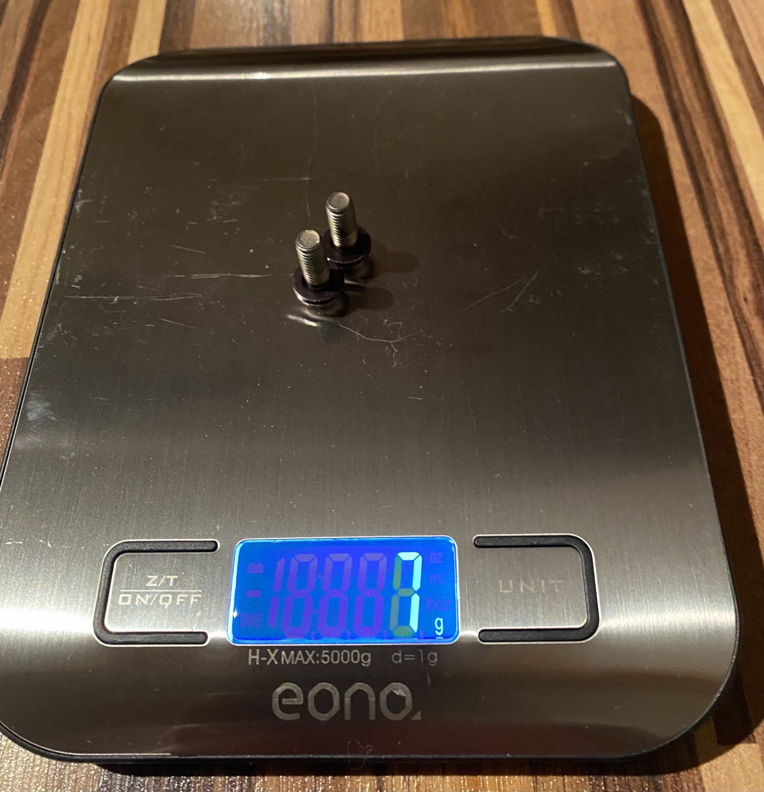

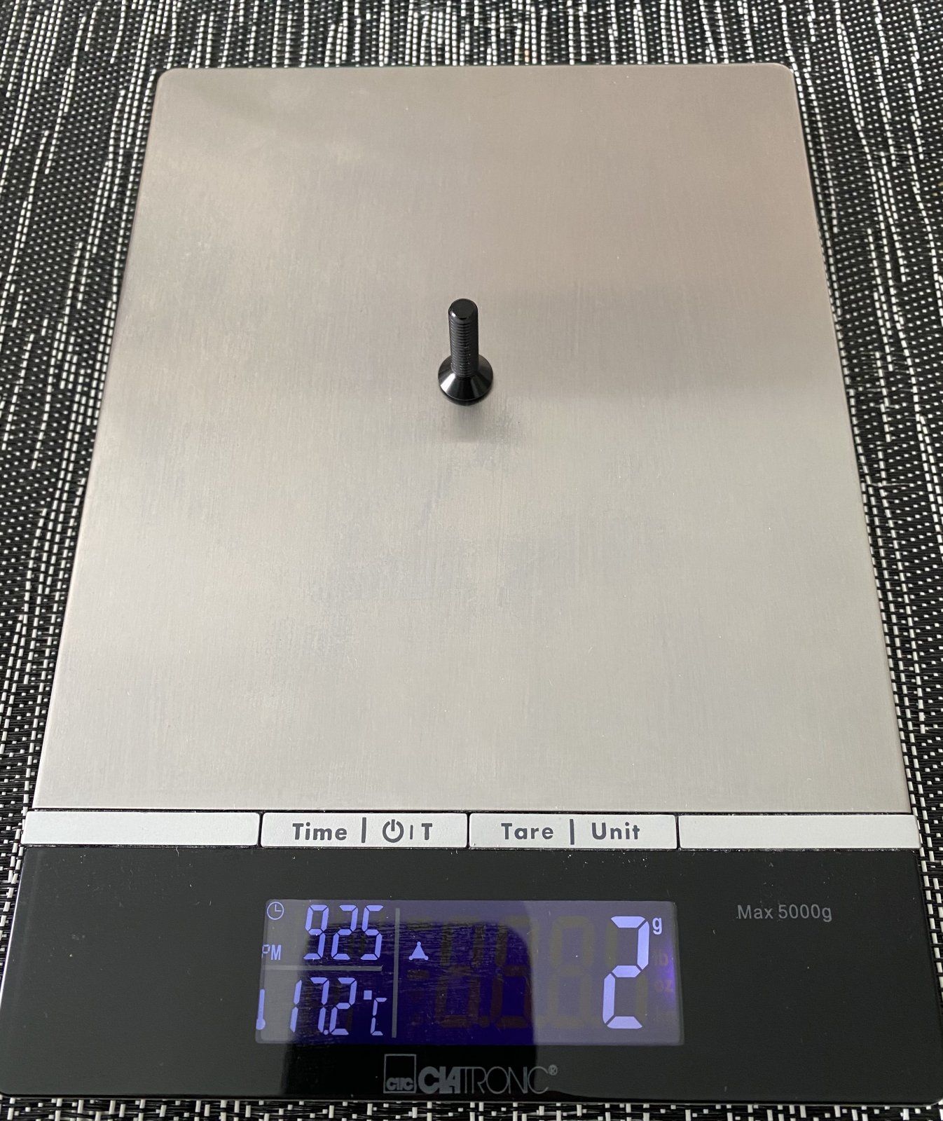

Geblieben ist der Newmen Evo., SL 318.2 mit 80mm, in -17°.

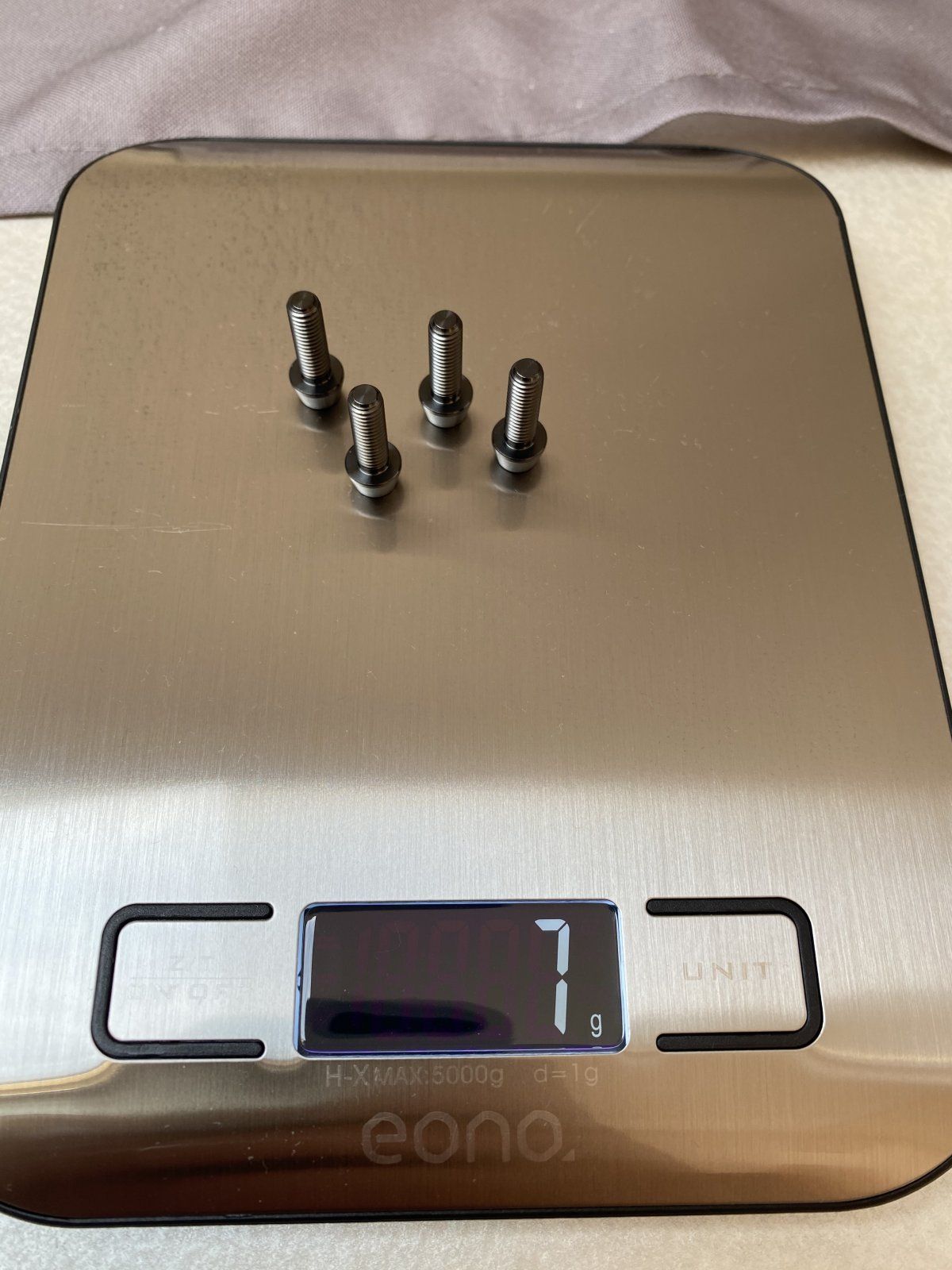

Die 4 naturfarbenen wurden durch 4 schwarze ersetzt.

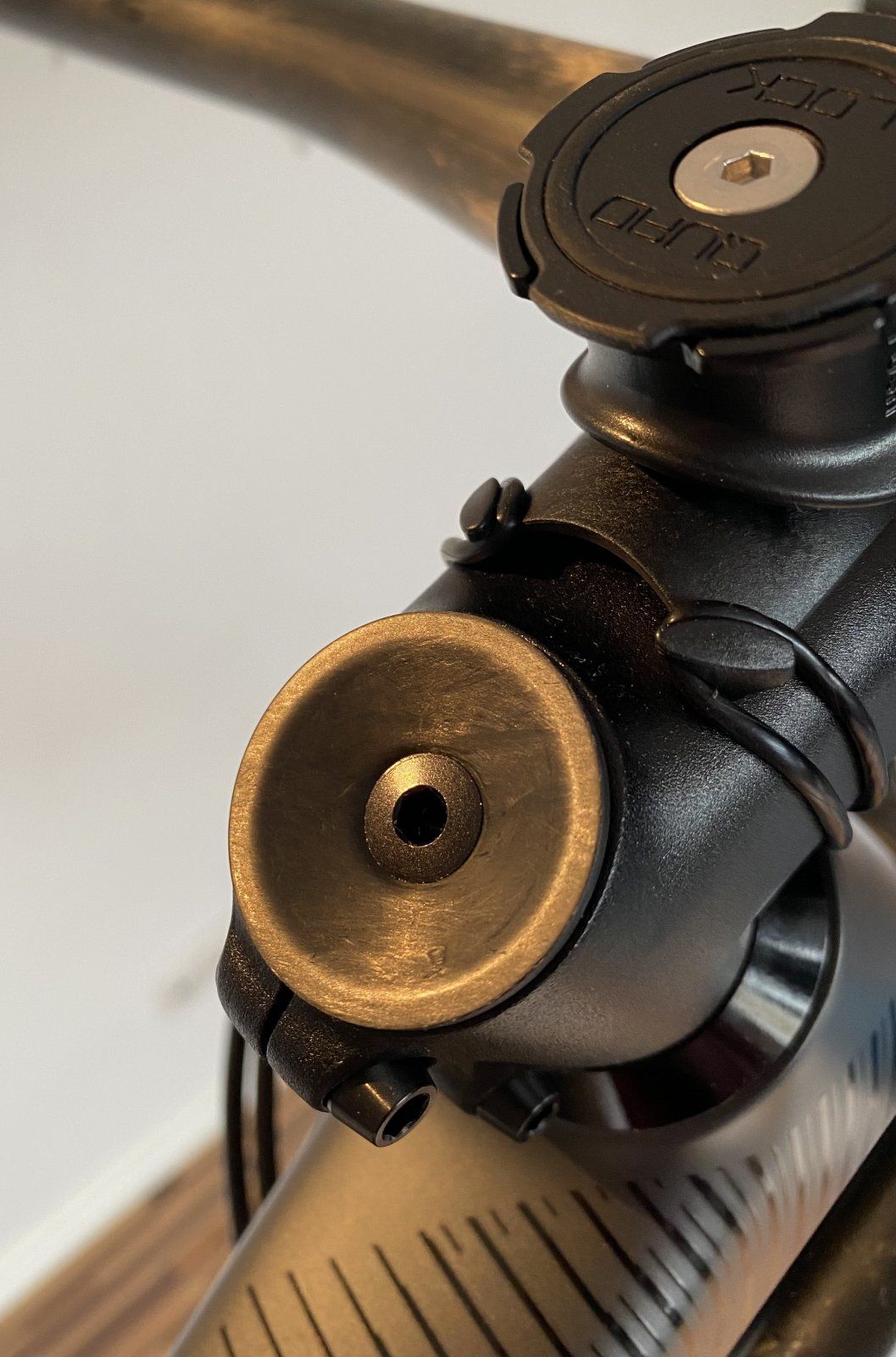

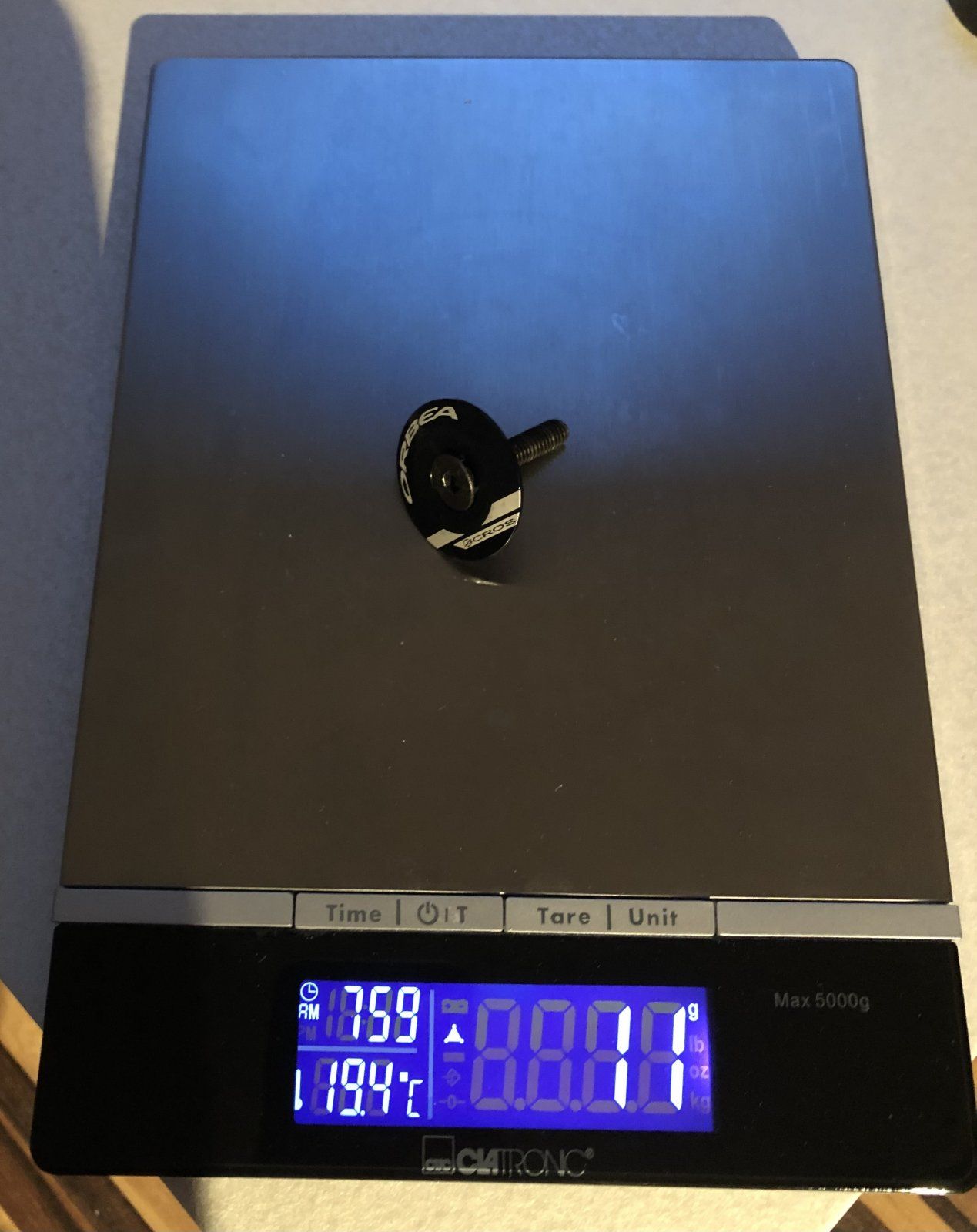

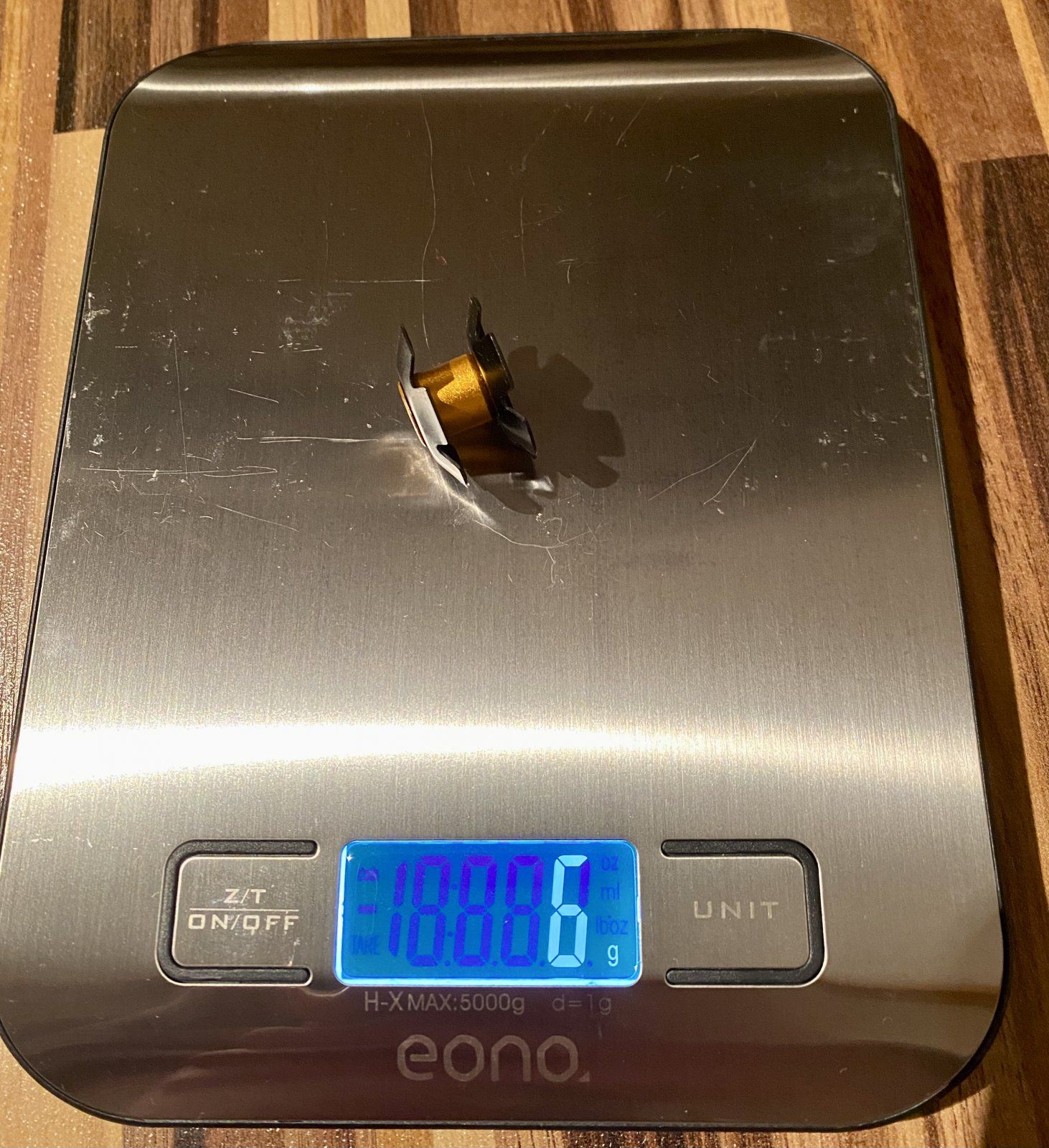

Original Kralle und Aheadkappe wurden ersetzt durch eine in UD. Da diese glänzend lackiert war wurde die noch matt geschliffen.

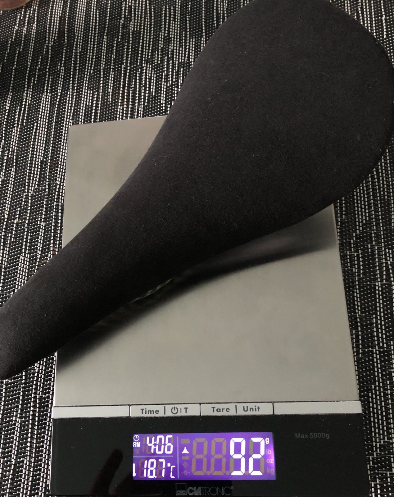

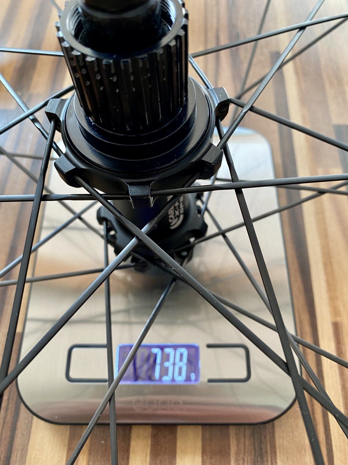

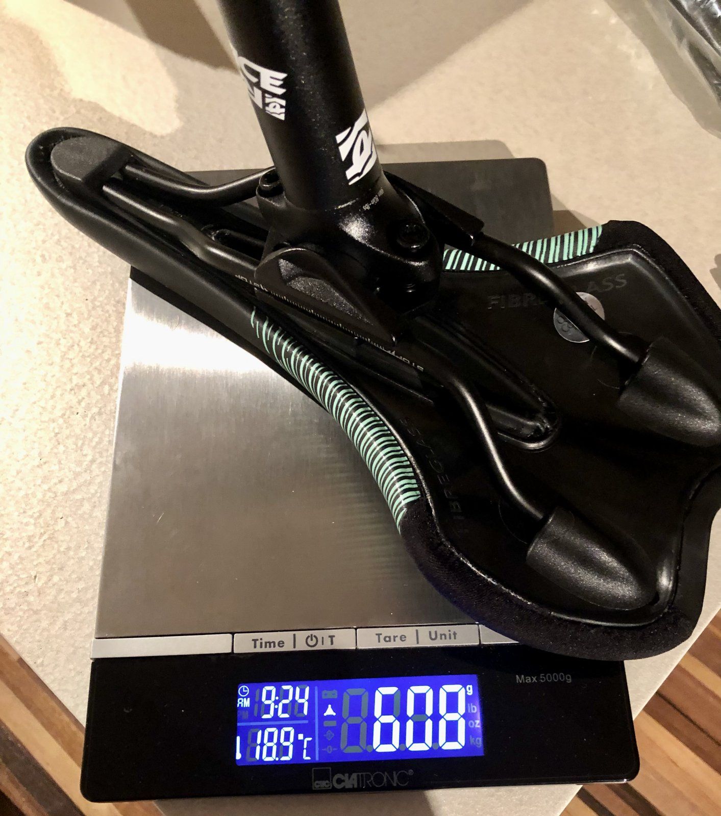

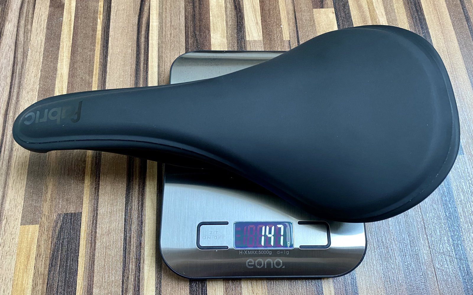

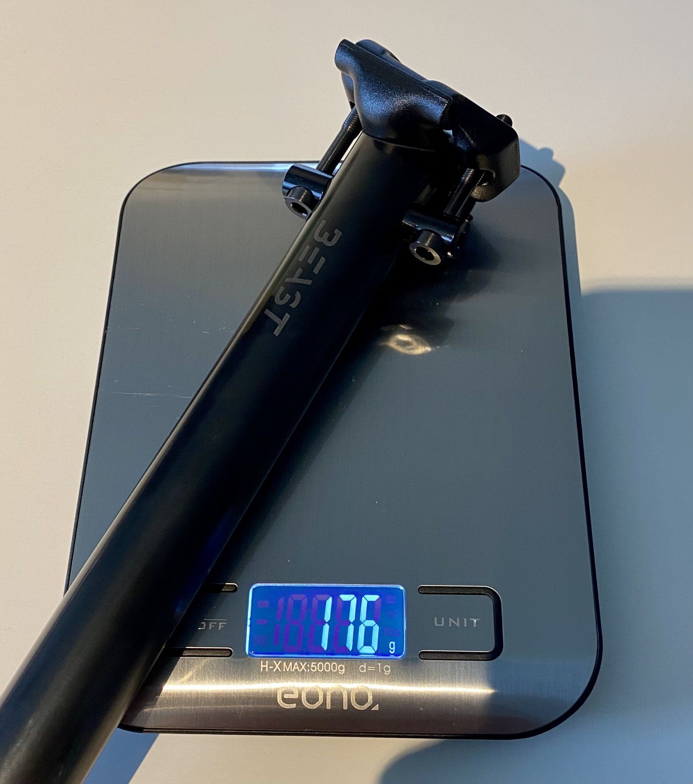

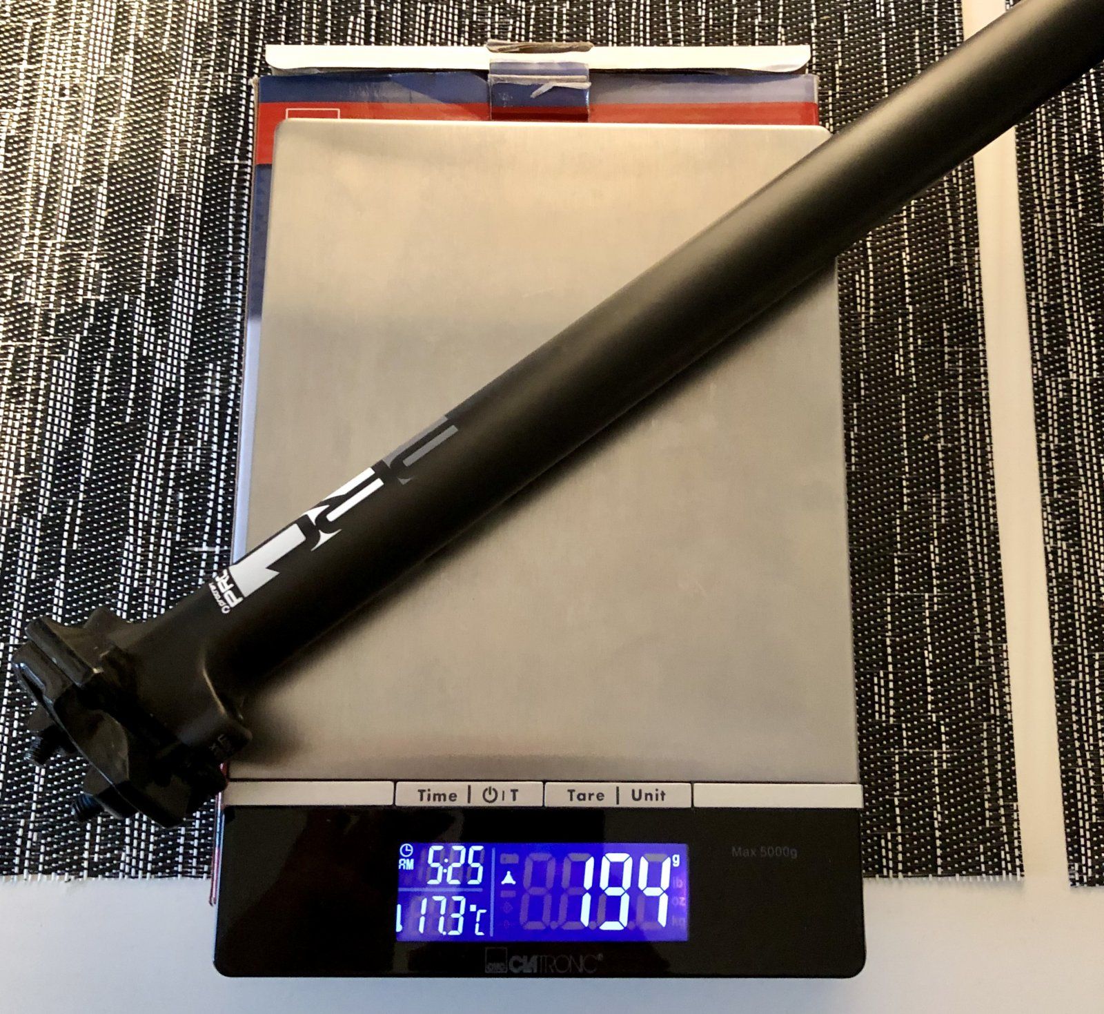

Sattel und Stütze…
Selle Italia auf Race Face mit 608g war die Serie,
Leicht war die Kombi PRC mit der Speedneedle und 286g. Der Fabric Alm Shallow Ultimate und die Beast wiegen 323g.

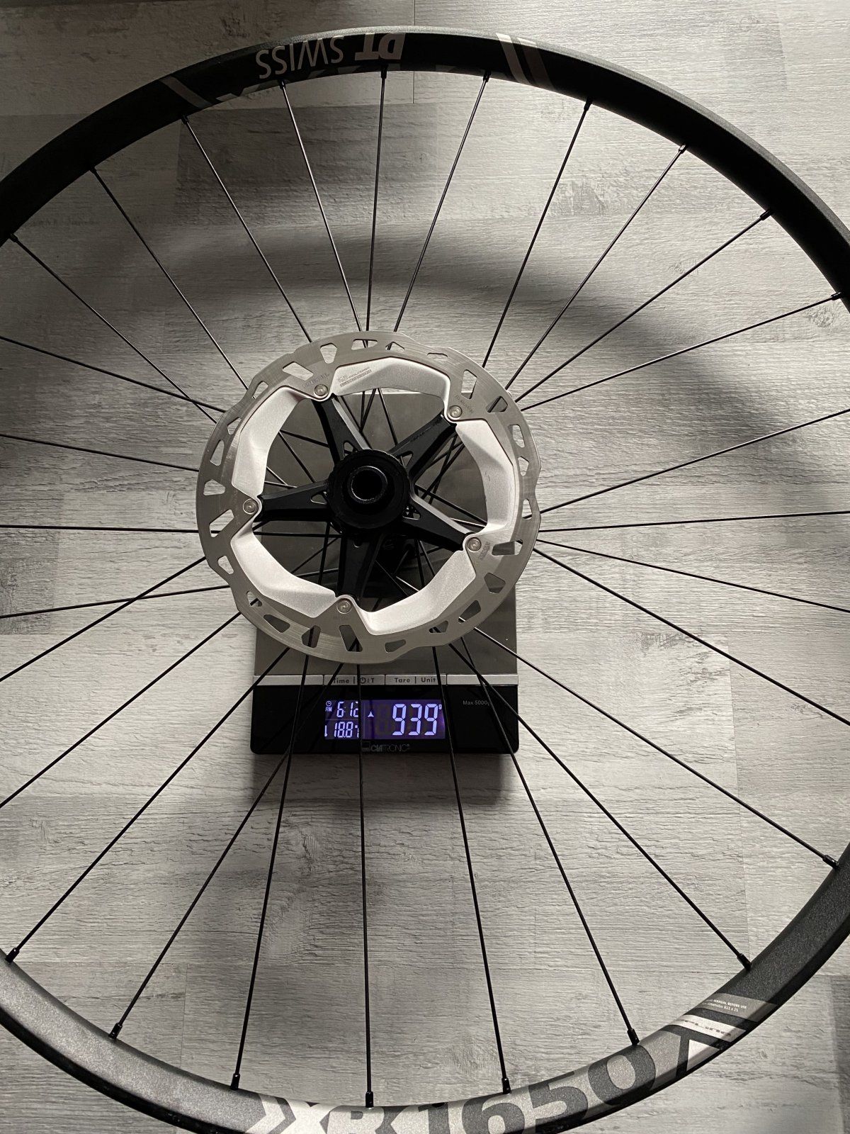

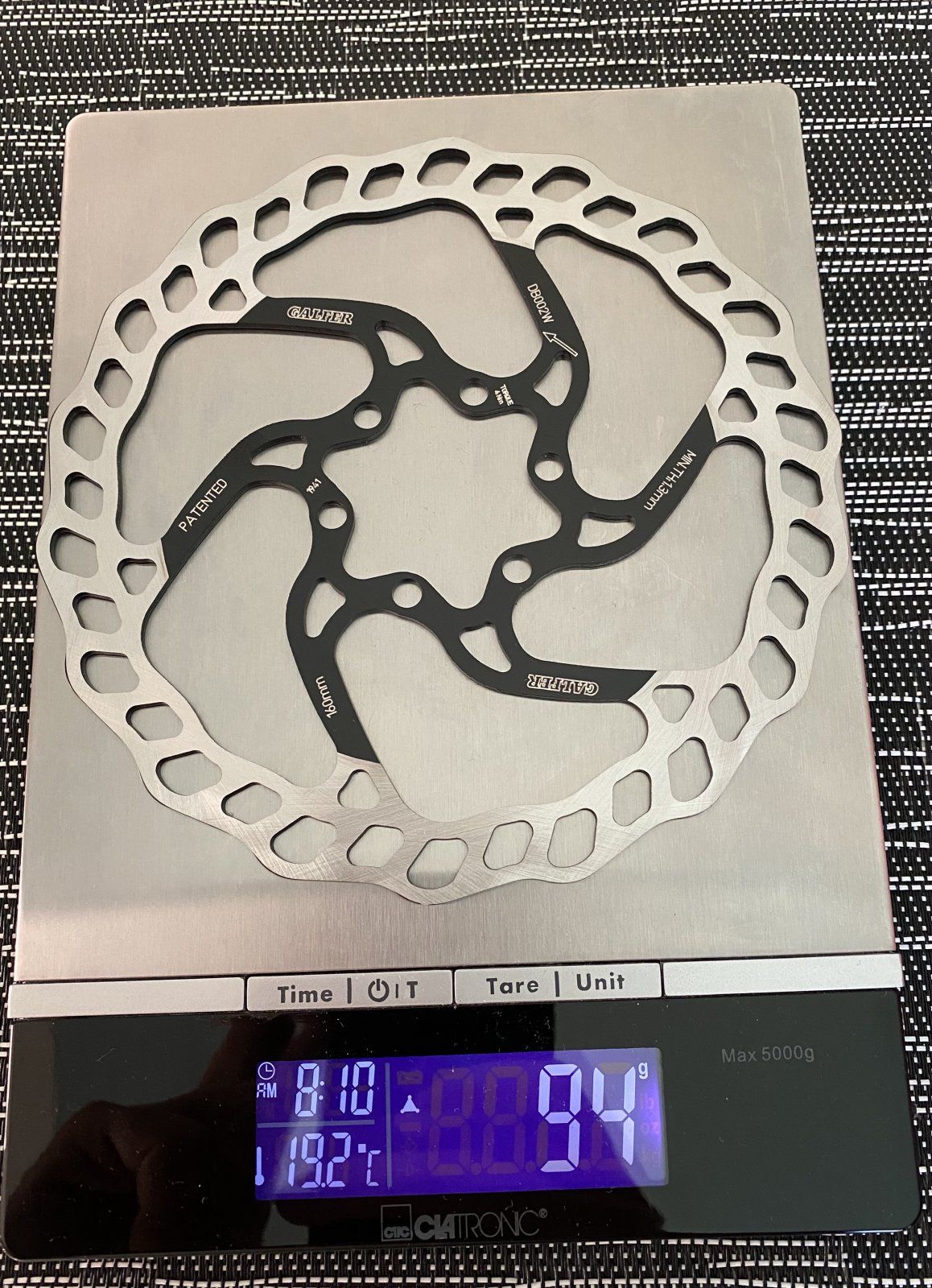

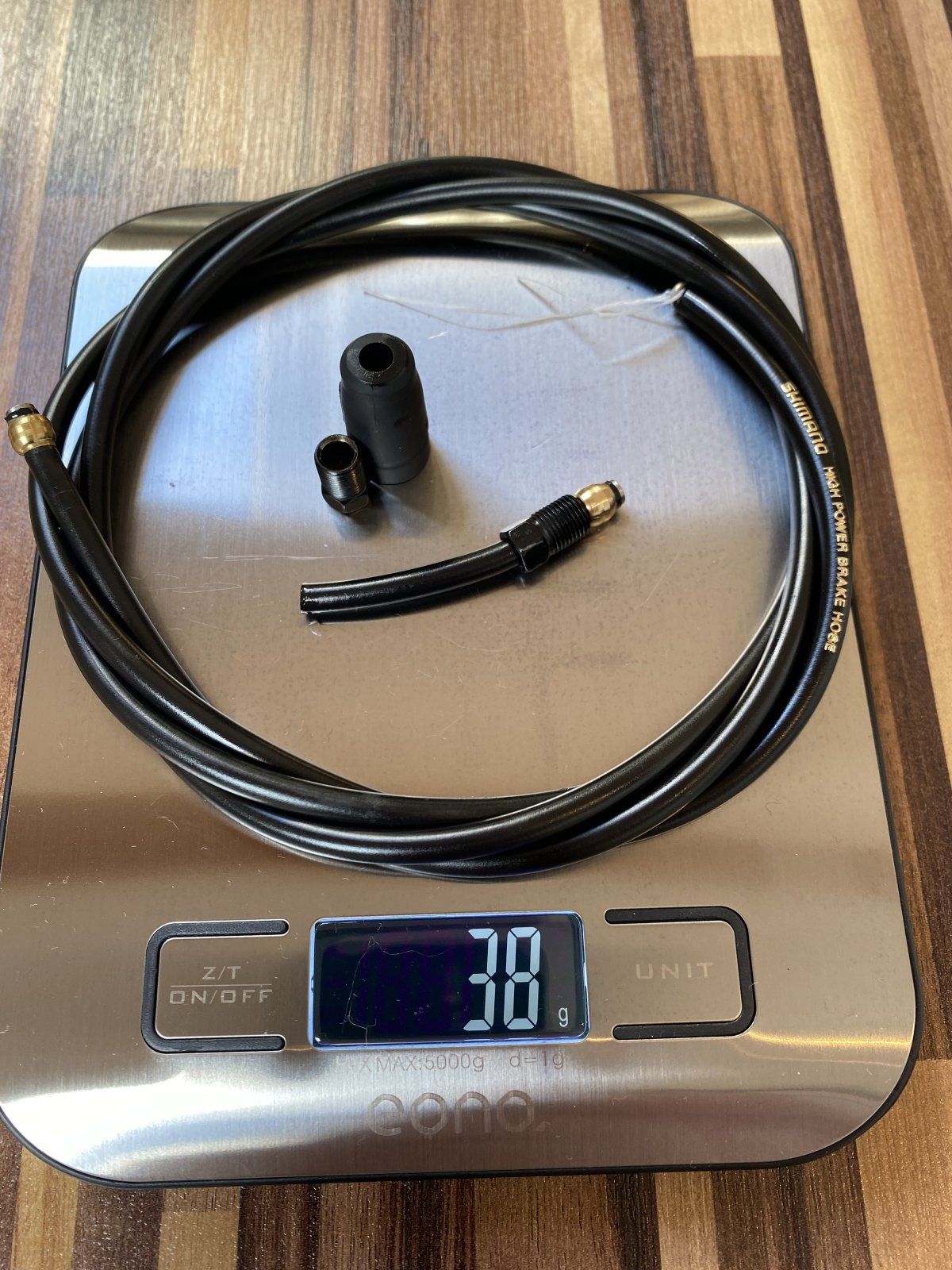

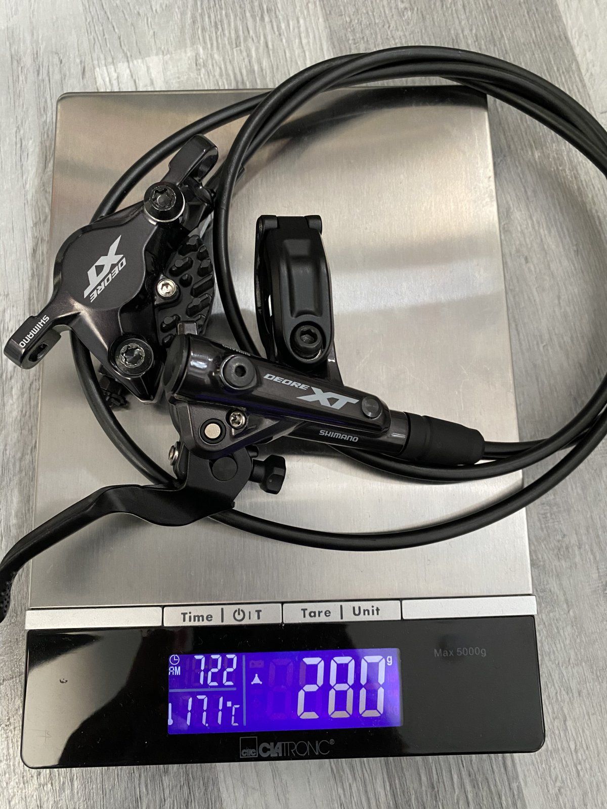

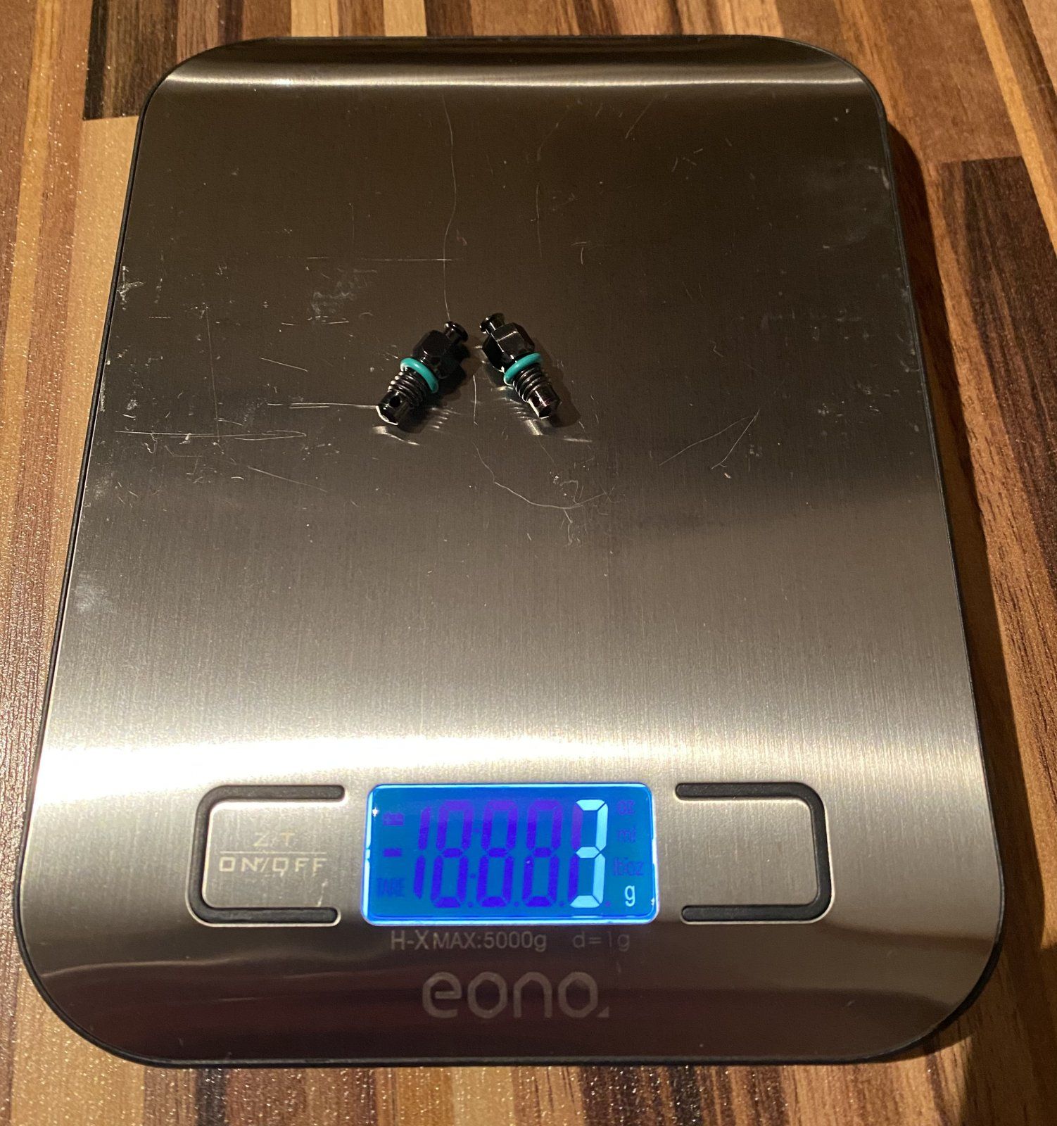

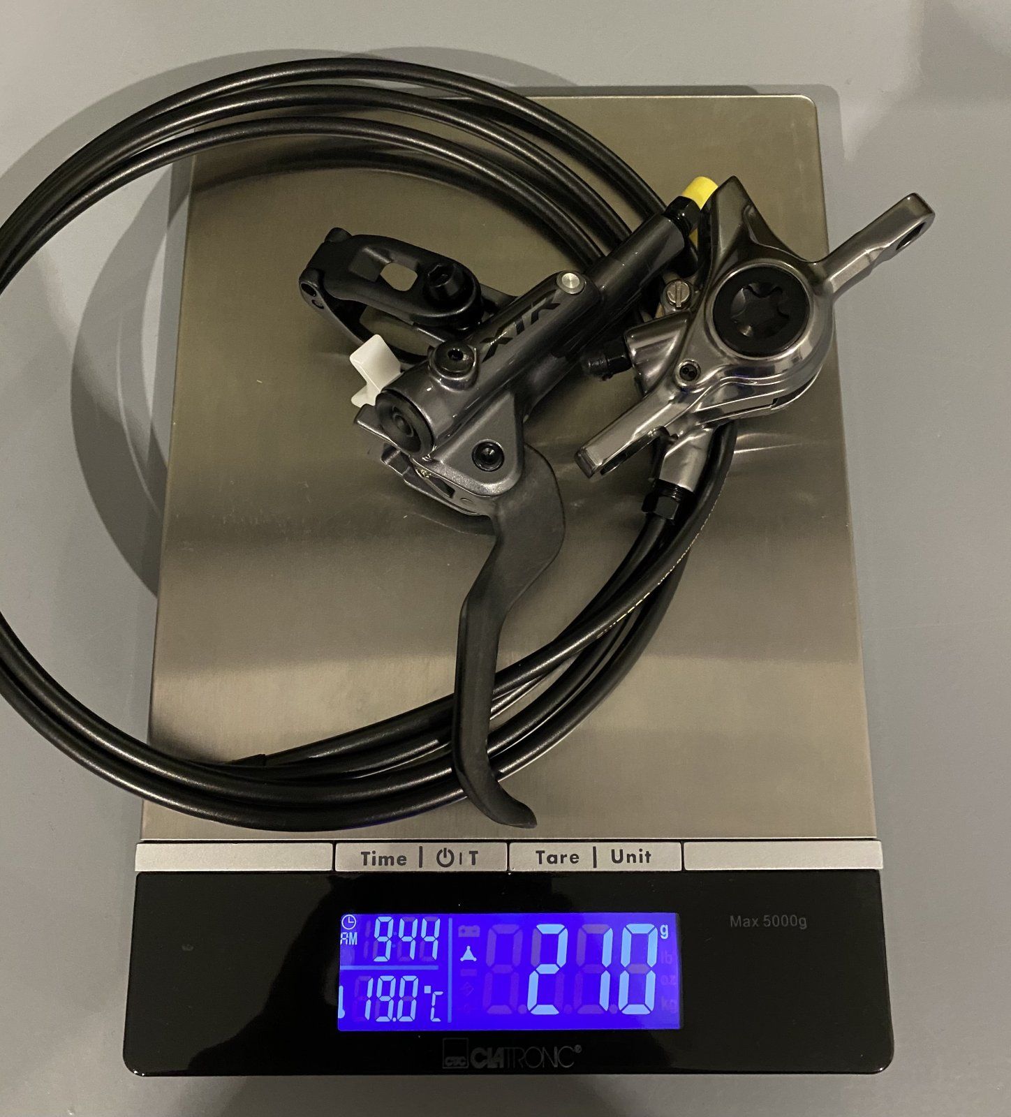

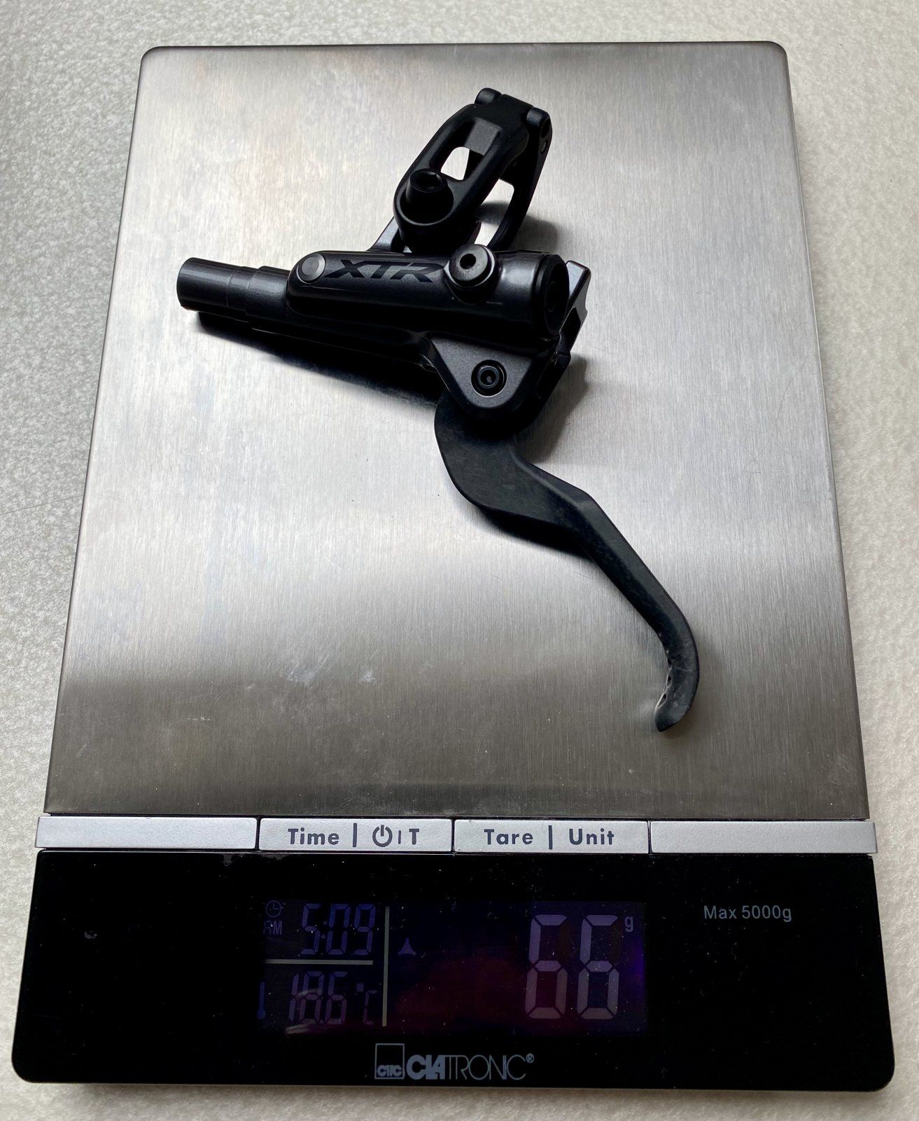

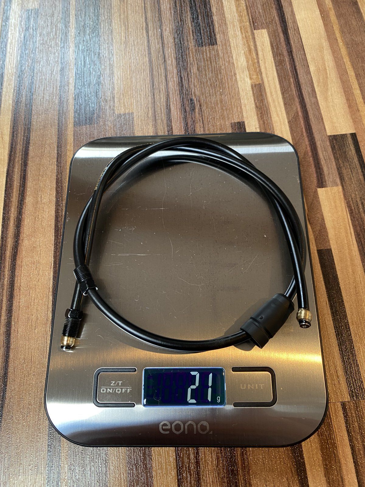

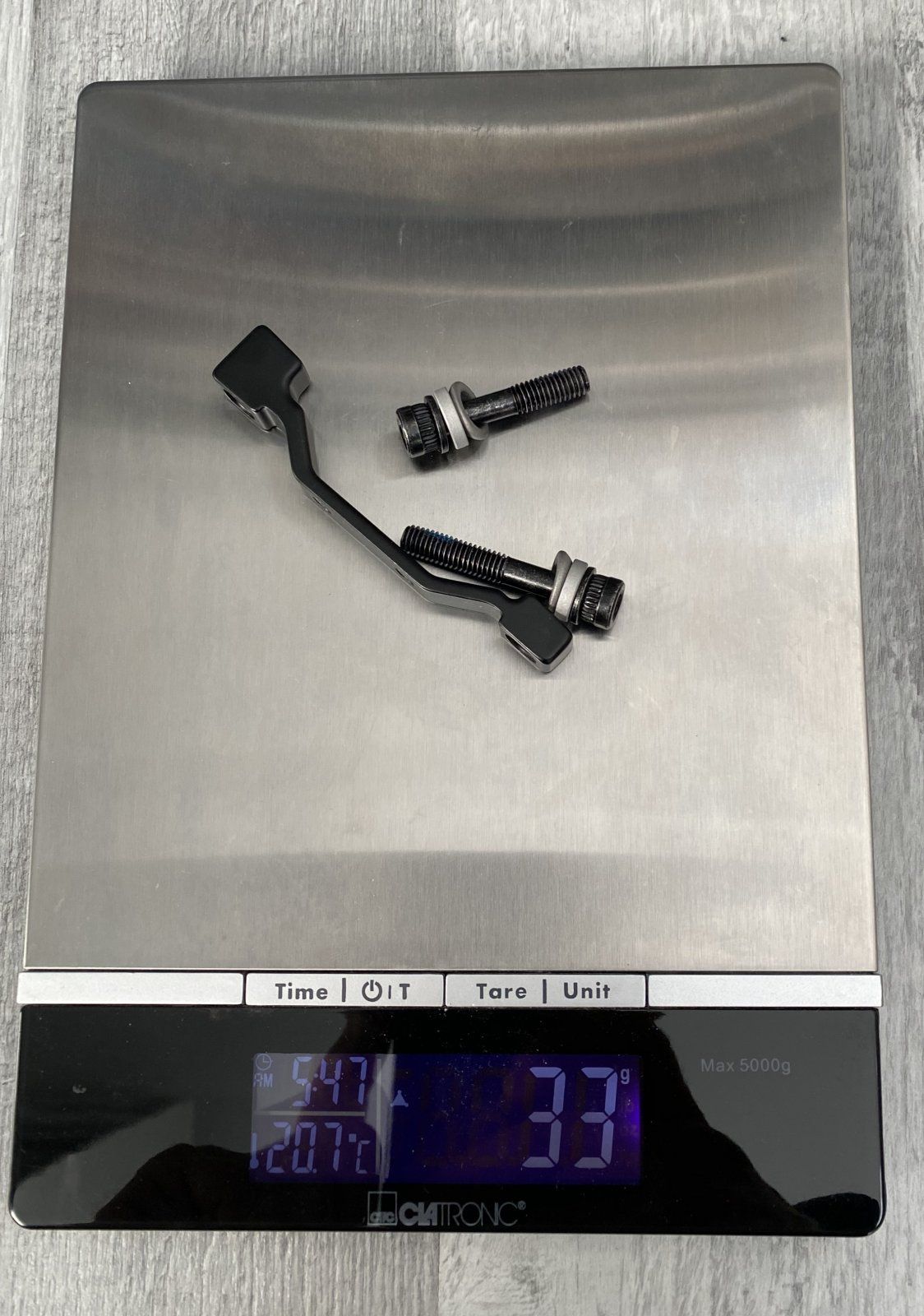

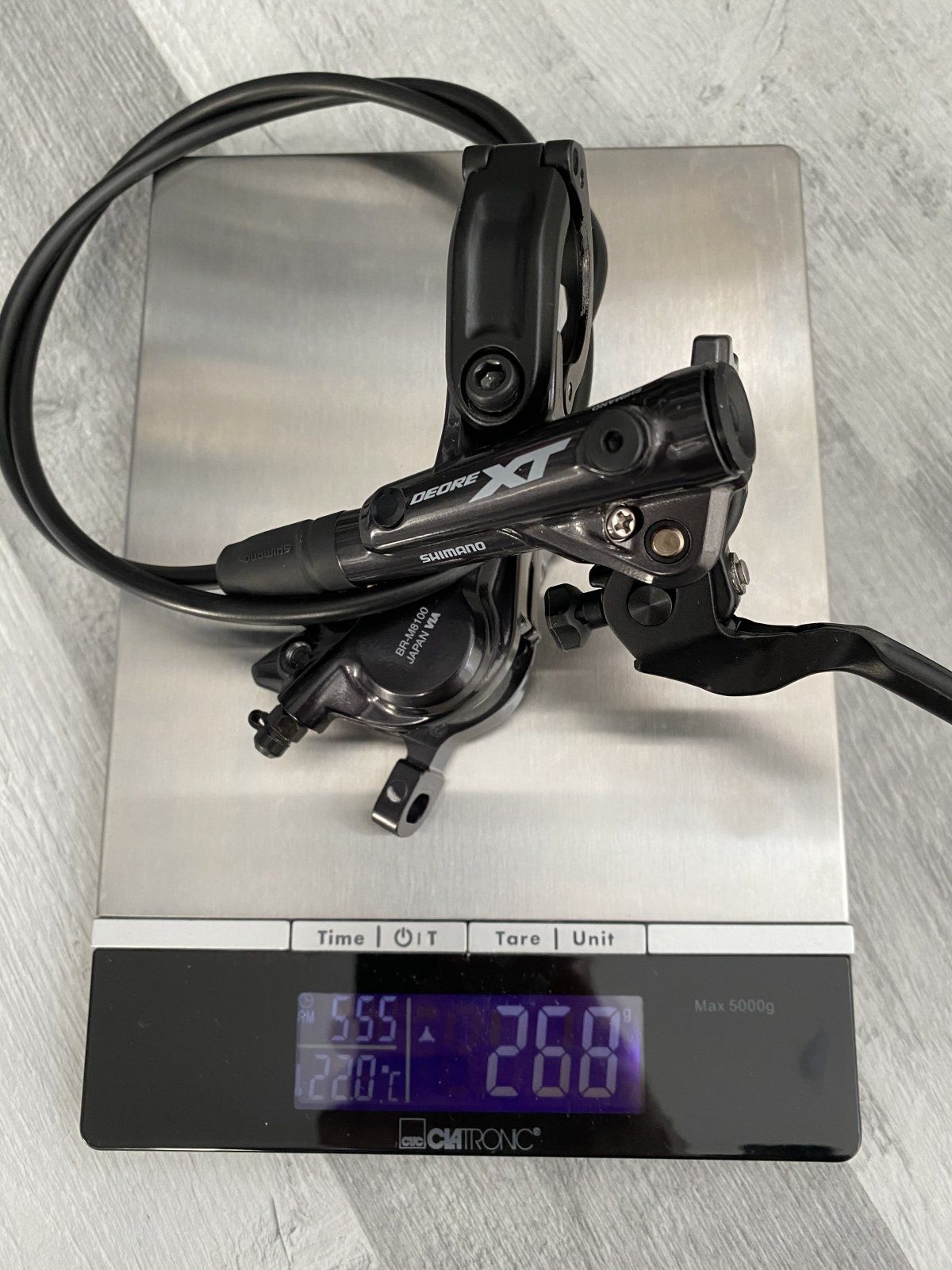

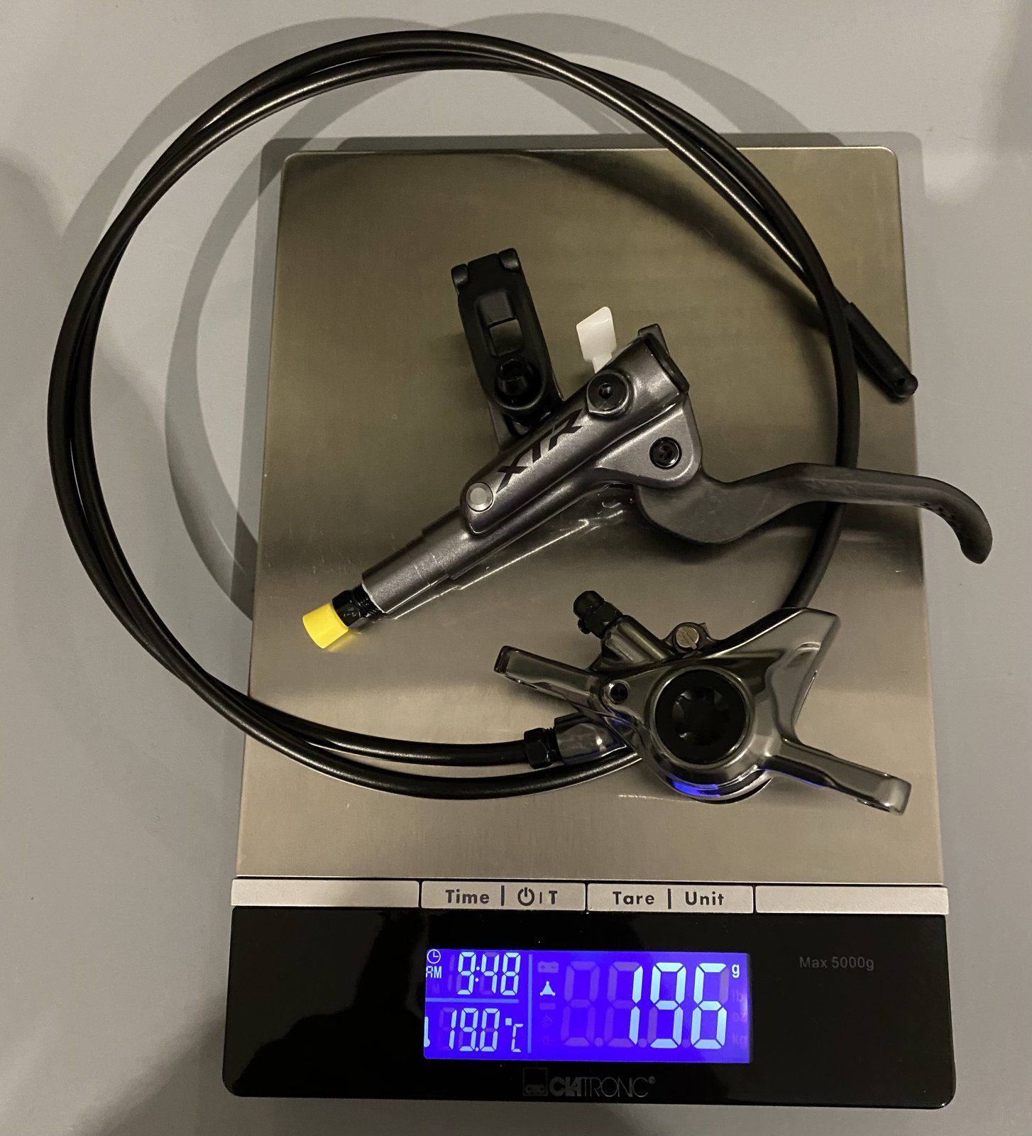

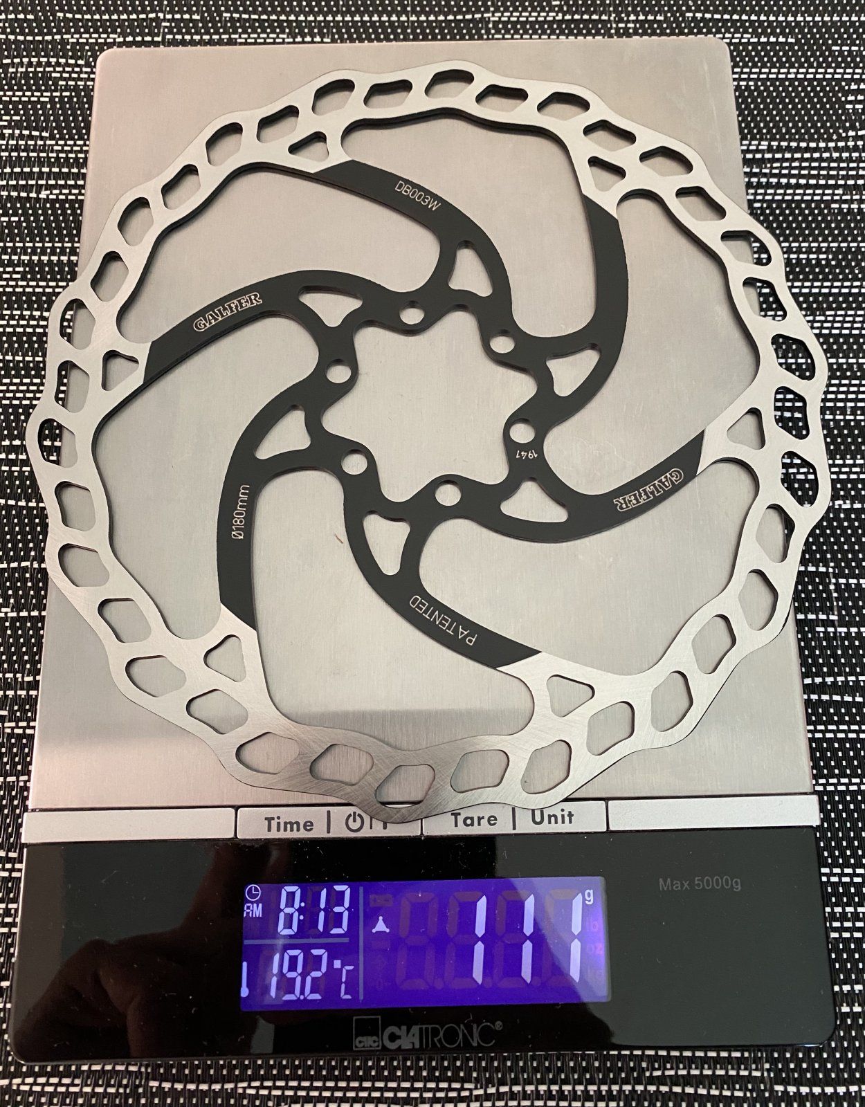

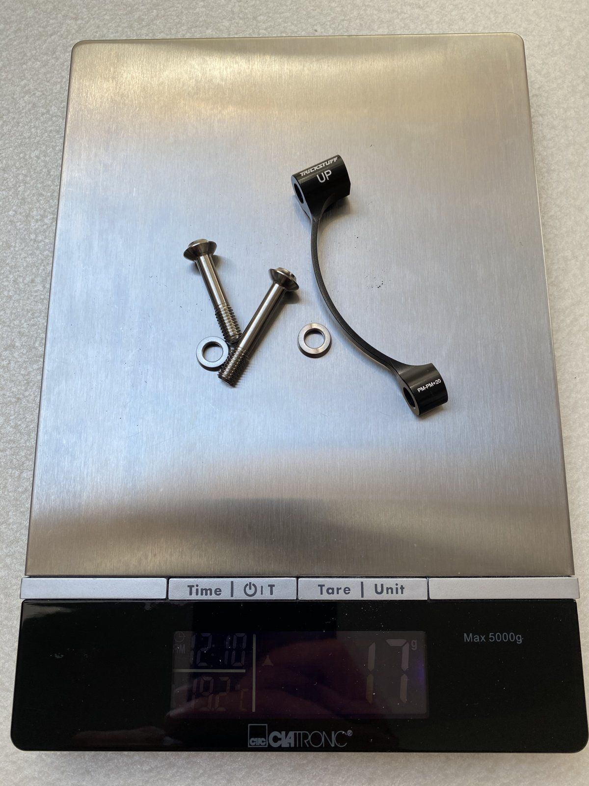

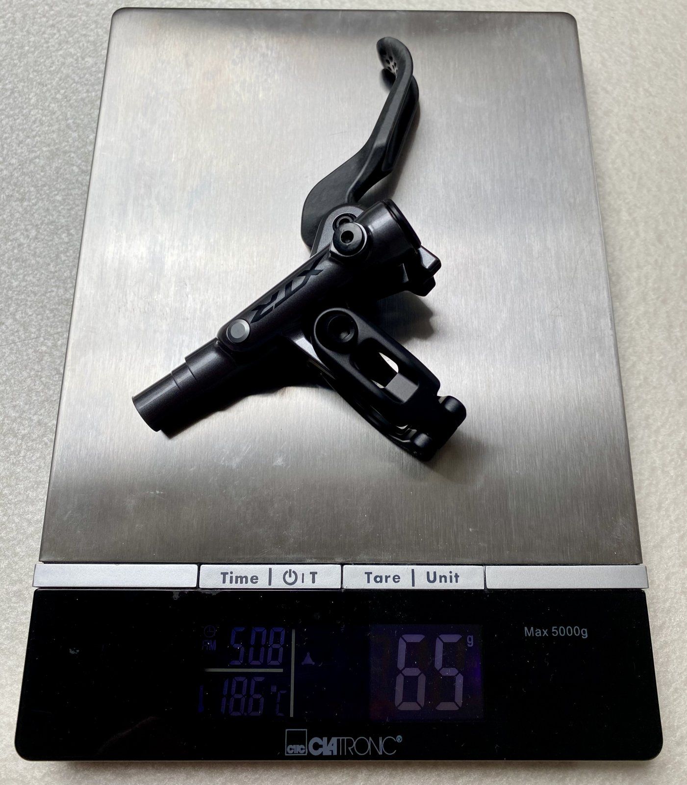

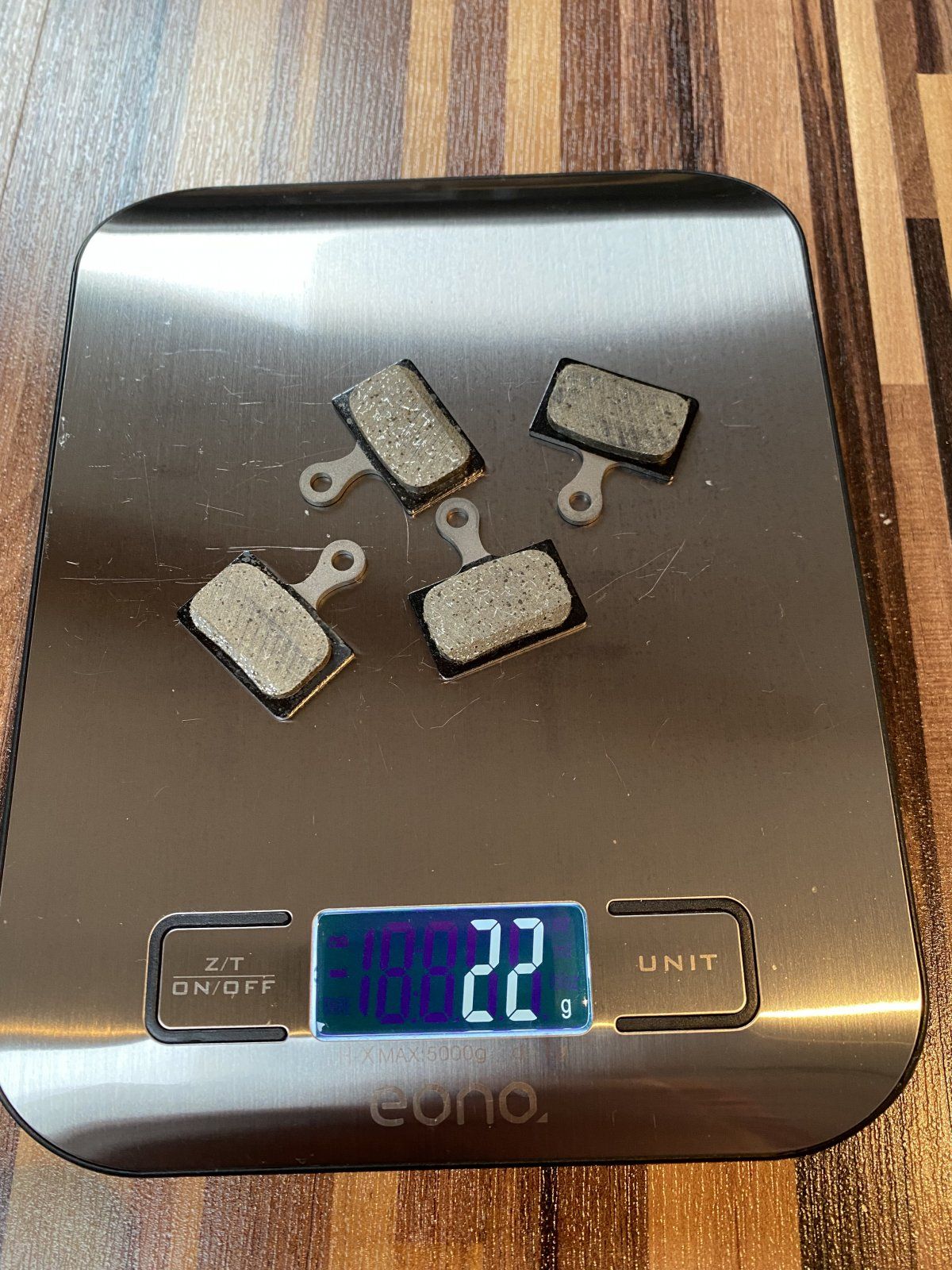

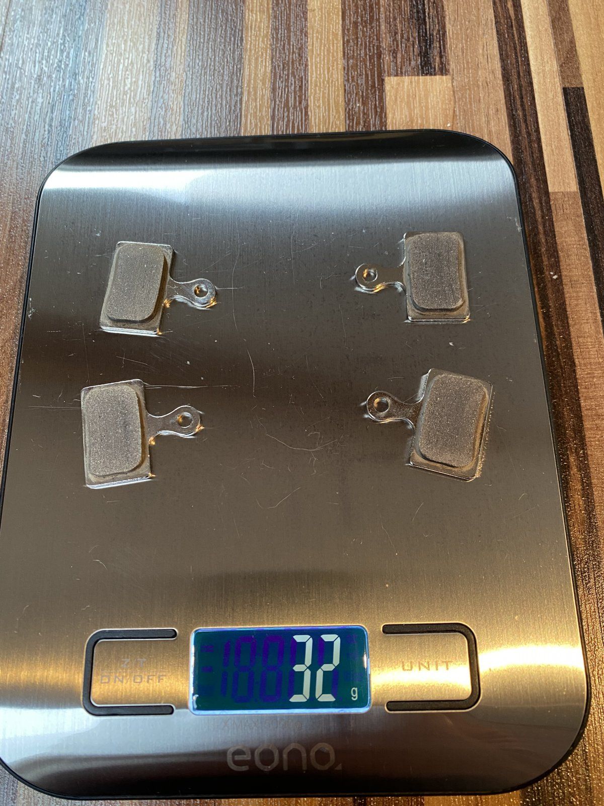

Die Stationen des Bremse,
Serie war XT, Umbau erfolgte auf XTR, Trickstuff Beta Leitung, Galfer, Trickstuff Power Plus, Extralite, Titanentlüftungsnippel, Titanschrauben für die Bremsscheiben. Ein PM Sattel wiegt ca. 80g, Ergeben errechnet derzeit ein Gewicht von ca. 385g mit schwereren Power Plus Belägen.

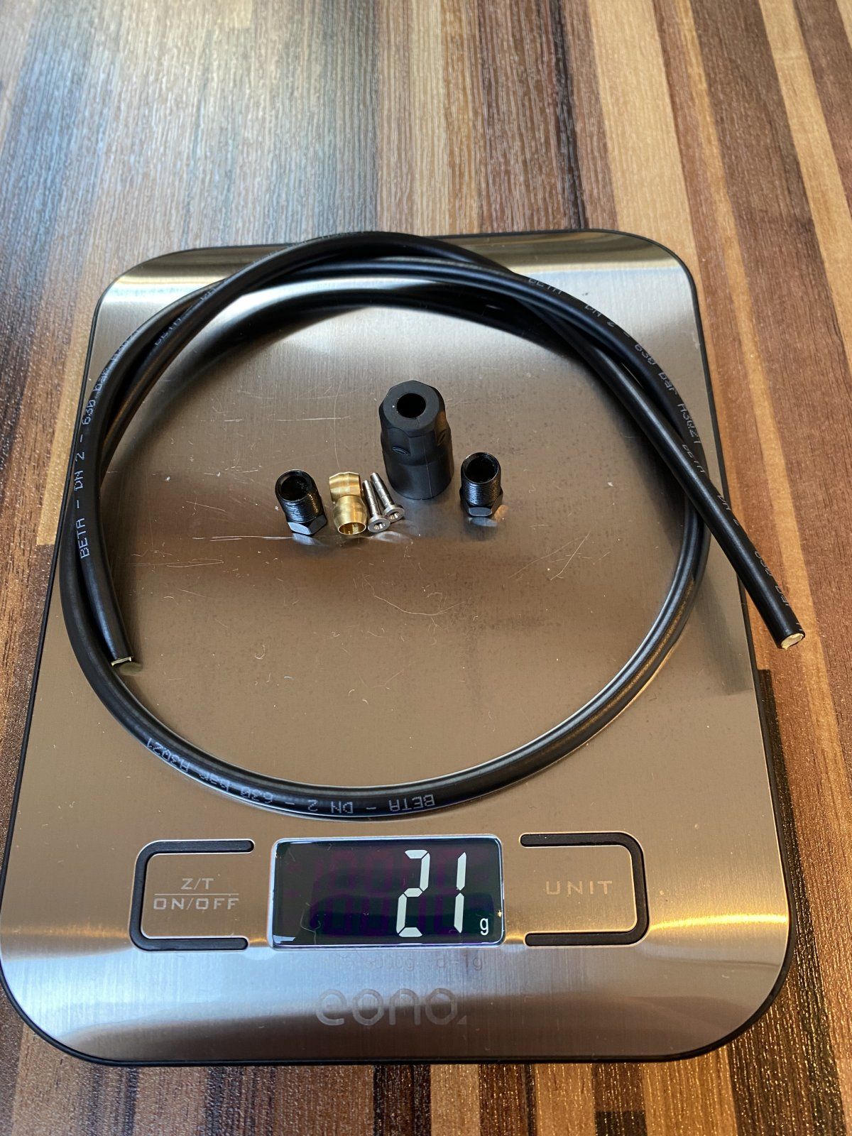

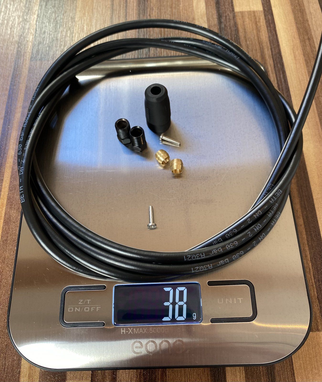

Plane eine ähnliche Konfiguration zu verbauen und habe schon einige Komponenten da liegen. Warum hast du dich für die Trickstuff Beta entschieden? Bin mir bei dem Punkt selber noch nicht sicher.
Die Galfer Scheiben stehen auch auf der Bestellliste.
Hallo,
Vorrangig waren für mich optische Gründe. Technische Vorteile, oder viel weniger Gewicht würde ich mir da nicht erhoffen.
Die Shimano Leitungen sind schon ziemlich hochwertig. Die goldfarbene Shimano Beschriftung hat mir jedoch nie gefallen und ich hab mir gut einen abgebrochen Brems- und Schaltzughüllen so zu verlegen, dass man die Beschriftung nicht sieht.
Der Schriftzug der Beta Leitung ist weit unauffälliger, lies sich entfernen und die Leitung passt vom Farbton gut zu der Jagwire Hülle.
Ich dachte, nur ich hätte eine Abneigung gegen goldene Decals :lol:
Mit der ähnlichen Konfiguration meine ich Bremsscheiben, Beläge und XTR Hebel (nur die XT Sättel werde ich behalten). Das ganze soll in einen OMX Rahmen rein, der hoffentlich Ende 01/22 da ist.
Alles klar. Denk da gibt es sicher noch mehr Leute 👍🏻. Weshalb Shimano die Gold färbt.., optisch (meine Meinung) passt das nicht zur Linie …Wahrscheinlich zum Angleich an die Schaltzughüllen.

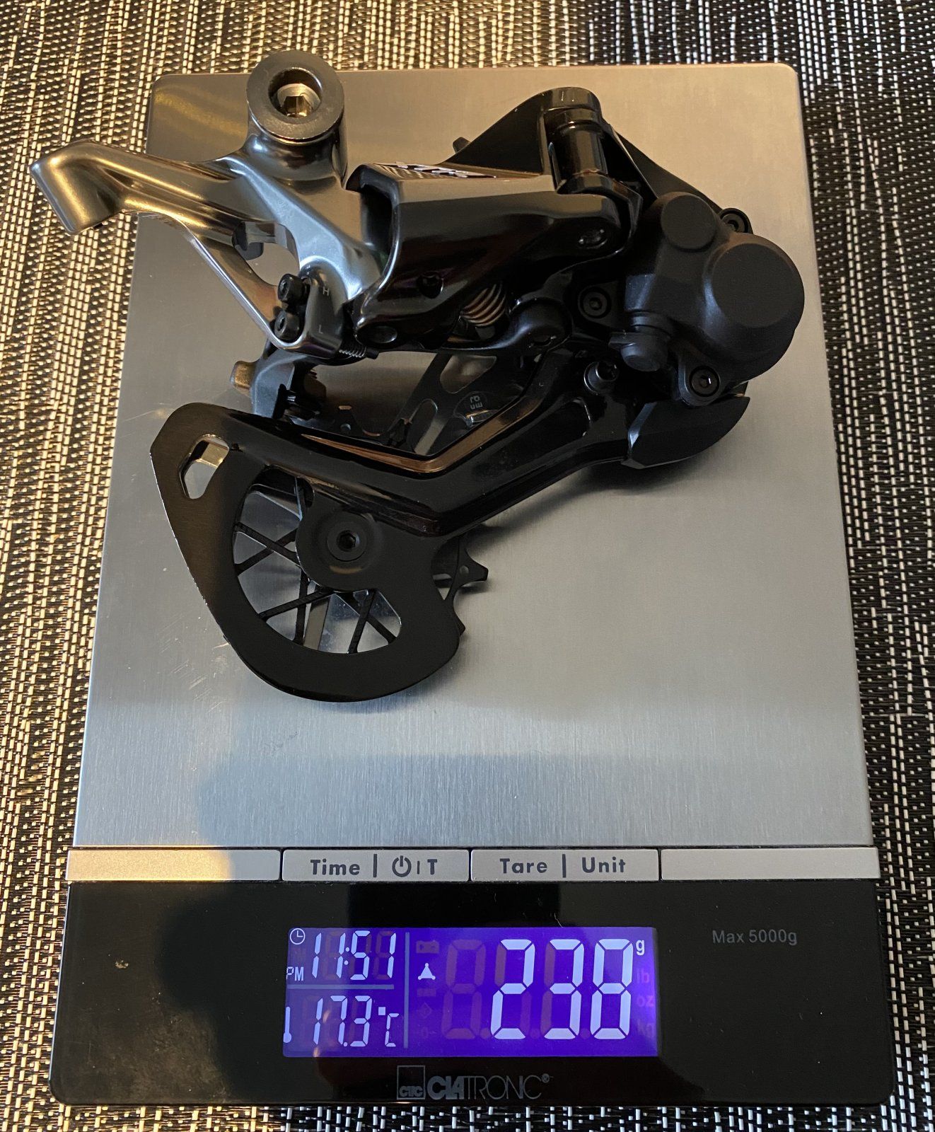

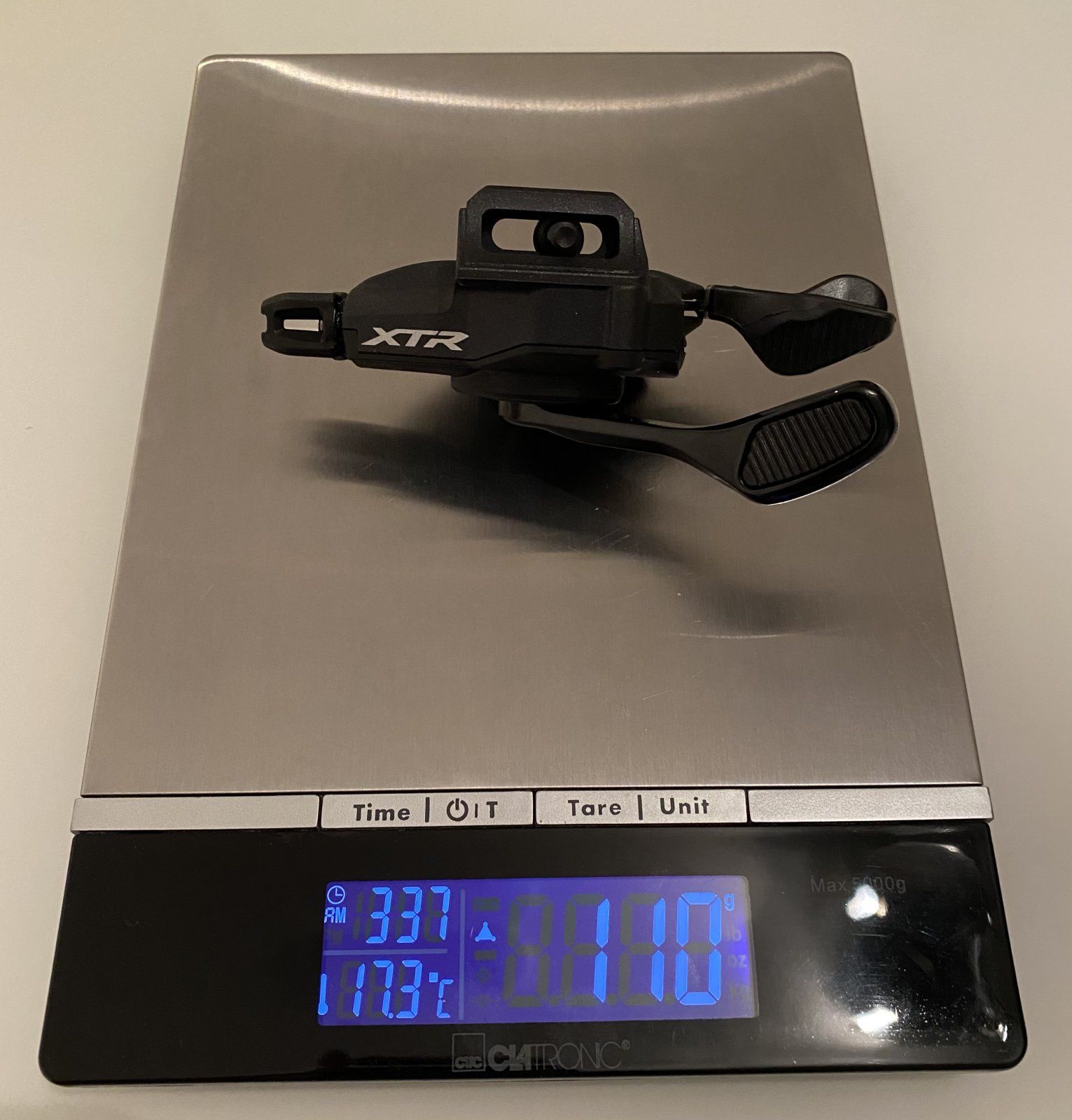

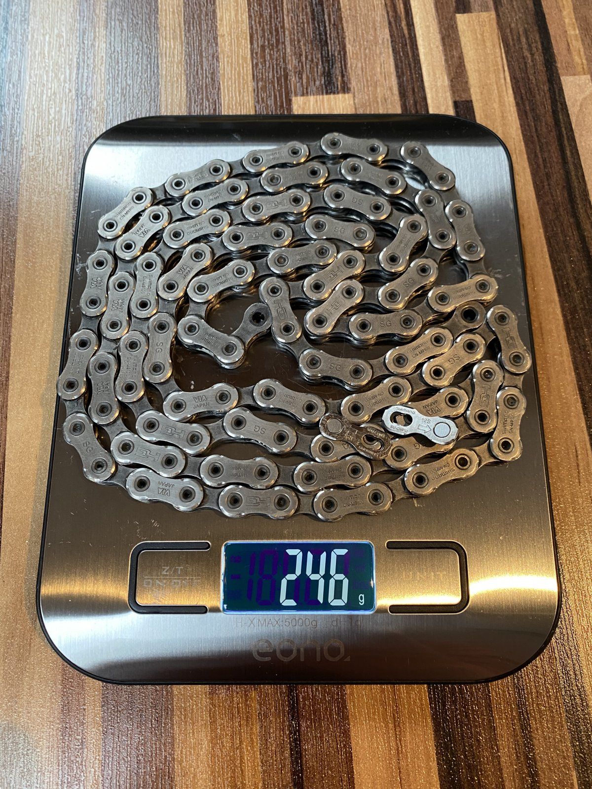

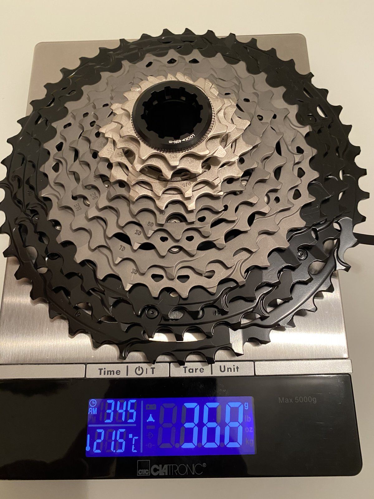

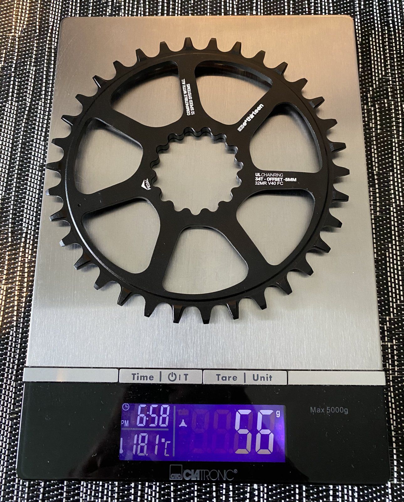

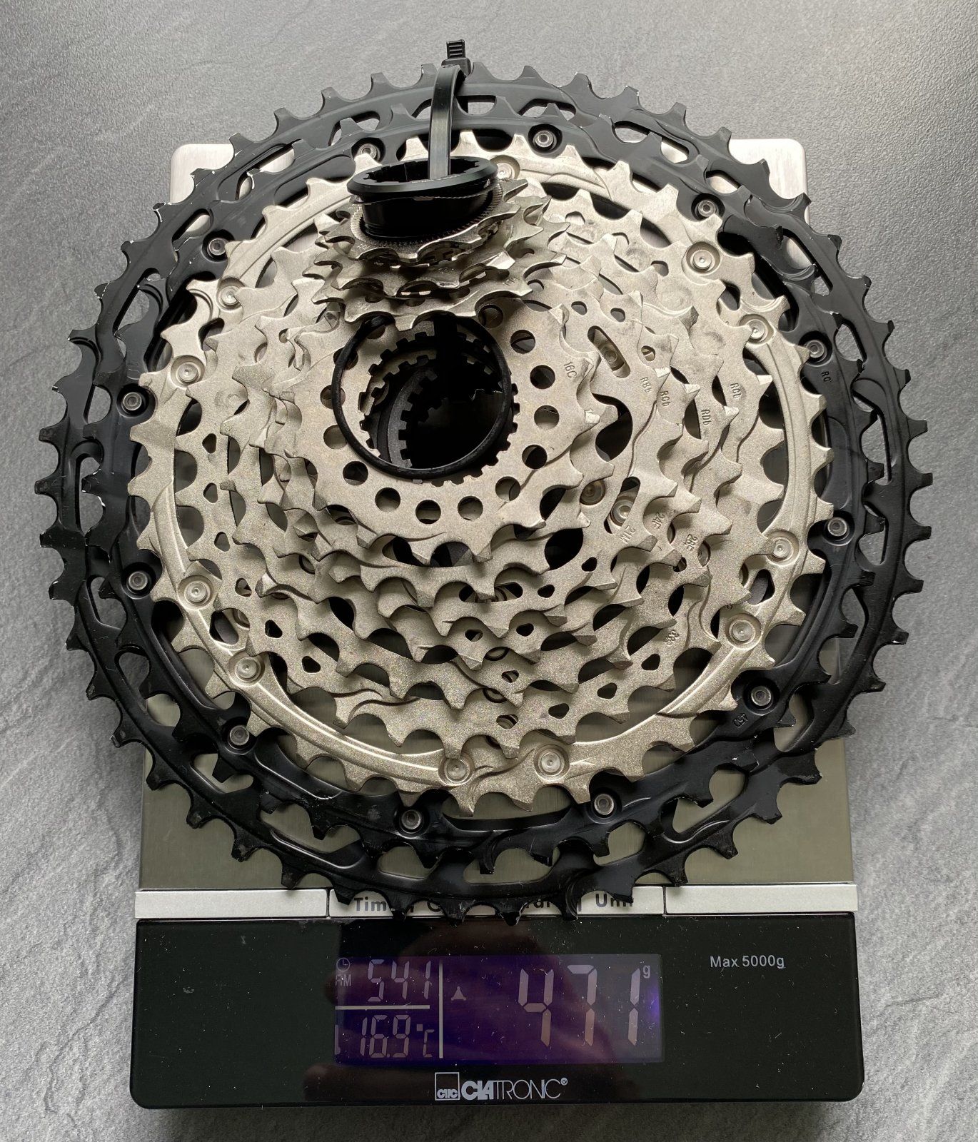

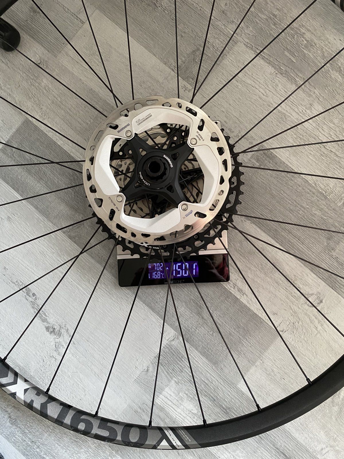

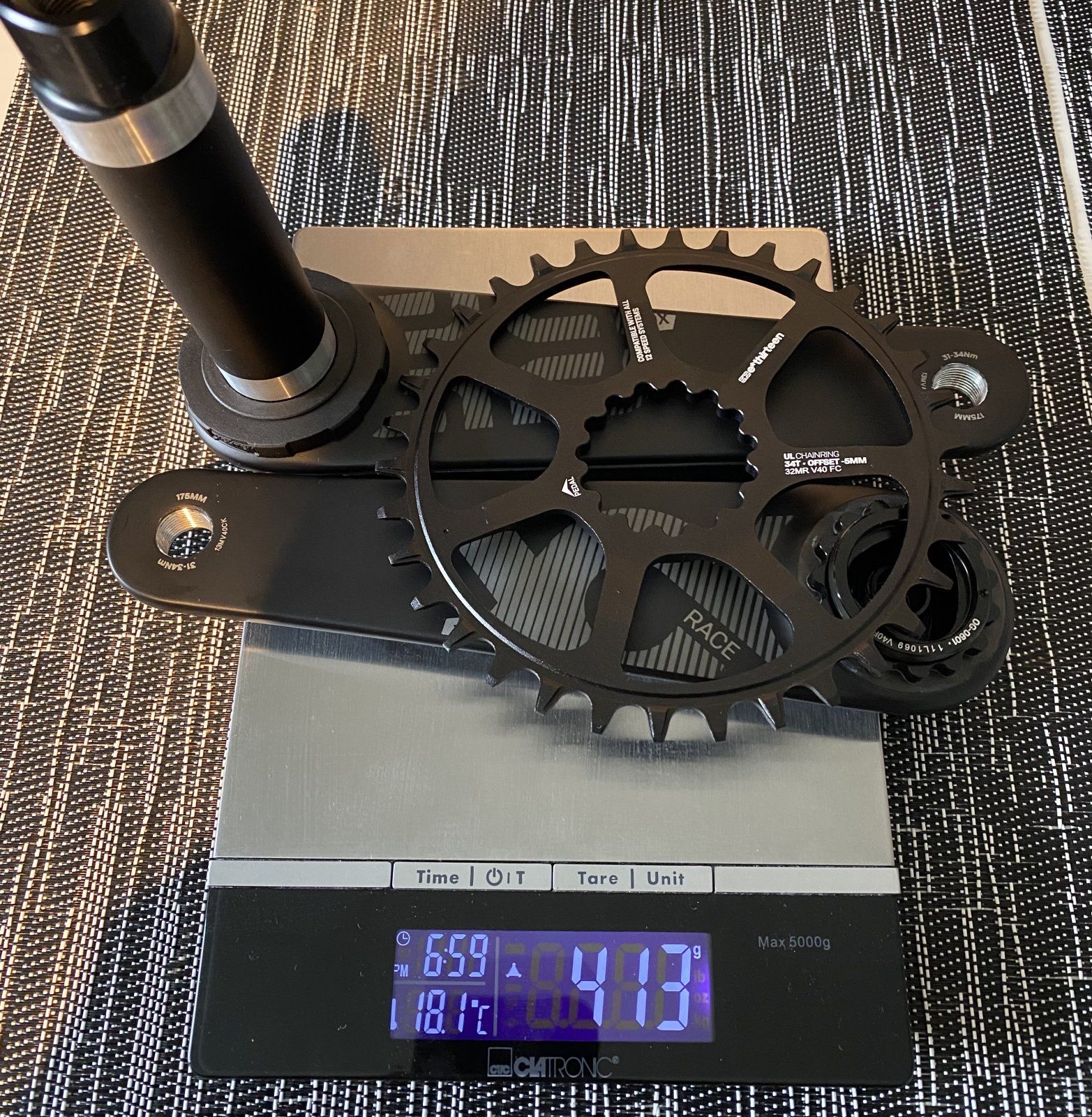

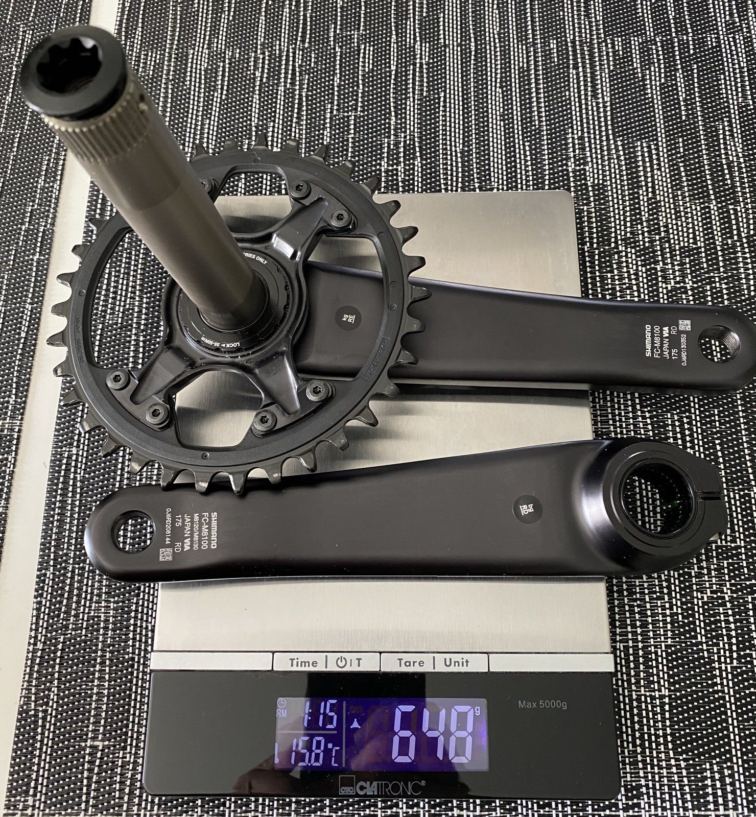

Ist das XTR Schaltwerk mit 238g original oder getunt? Das SRAM X01 / XX1 wiegt da 50/30 g mehr.
Hallo, das Schaltwerk ist ein RD-M9100-GS (also kurzer Käfig für 10-45Z Kassette) mit 2x Gabaruk 14Z. Die wiegen 21g, damit aber soviel wie die Shimano Schaltröllchen auch. Weiter ist da nichts dran gemacht. Gewicht ist somit eigentlich normal. Viel Tuningzubehör gibt’s da auch net für… wer nen Tipp hat… her damit.
Danke für die Info. Die Kassettenabstufung 10-45 würde ich auch gerne fahren - geht bei der XX1 leider nicht, da haben sie genau in die falsche Richtung erweitert mit 10-52. Ich würde gerne meine XX1 gegen Shimano XTR tauschen.
Bin auch sehr zufrieden mit der Abstufung. Bis jetzt ist meine Kassette absolut unauffällig. Nichts zu spüren von „wackeln oder Spiel“ in den Ritzeln. Auch Geräusche wie „knacken oder knarzen“ macht sie nicht. Der Schalthebel macht auch was er soll. Probleme damit sollen ja vorkommen bei Shimano.
