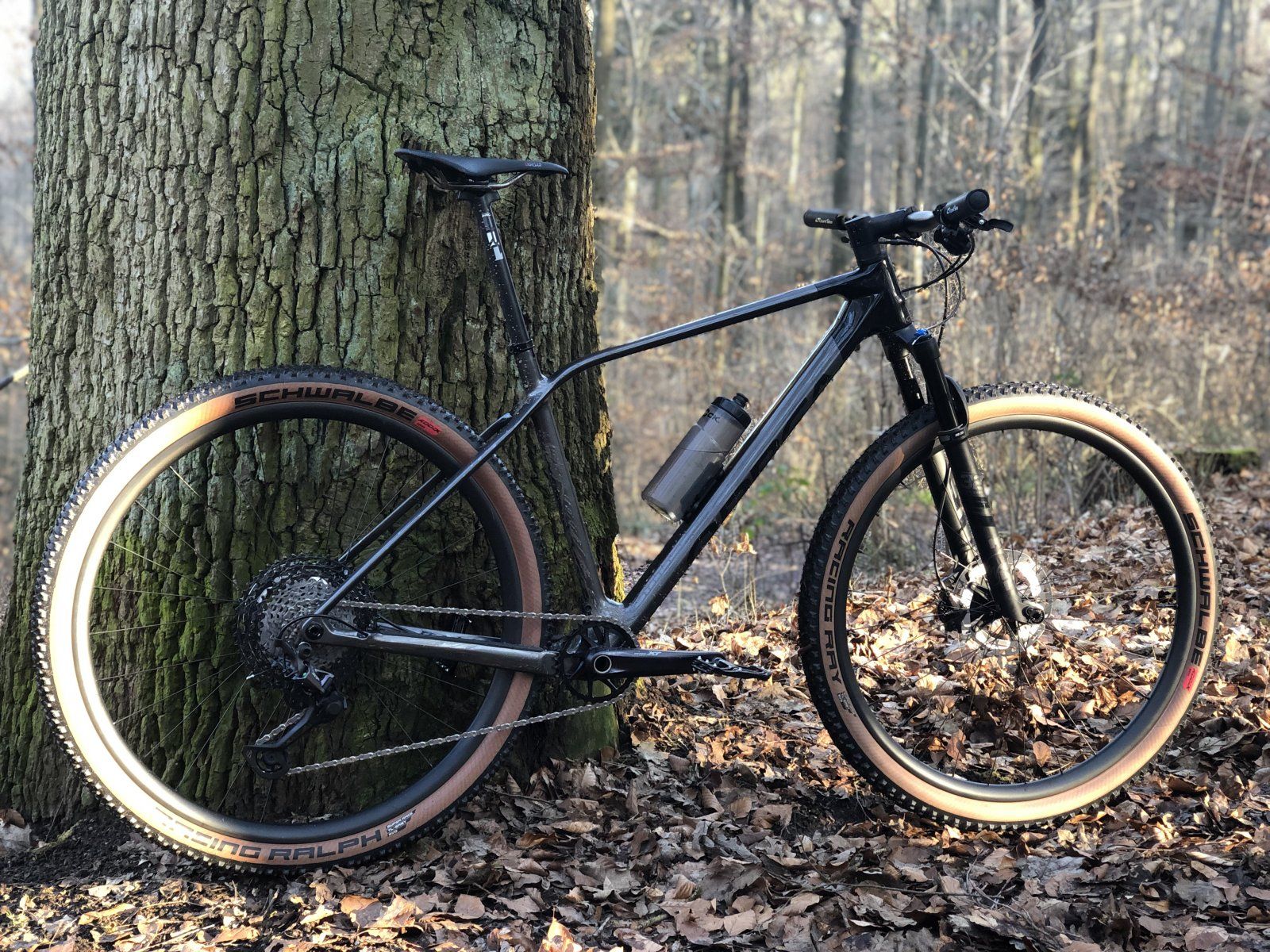

Das habe ich fast befürchtet… mit dem Wechsel aufs 34er könnte ich die Kette beibehalten, beim 36er hingegen bräuchte ich ne Neue. 36 wäre auch mein eigentlicher Favorit. Problem dabei ist aber, dass die Auswahl an 1x12-Kettenblättern mit 96 BCD (asymmetrisch) und 36t eher selten sind - oder so teuer, dass ich mir direkt ne neue Kurbel kaufen könnte, mit 104 BCD oder direct mount. Da wäre die Auswahl dann ungleich größer.Ich fahre am Carbon Alma das 34 er mit 10-50 Kassette und mir ist das zu kurz. Das 50er Blatt hinten brauche ich super selten - gar nicht. Ich würde auf 36 oder sogar 36 oval gehen.
