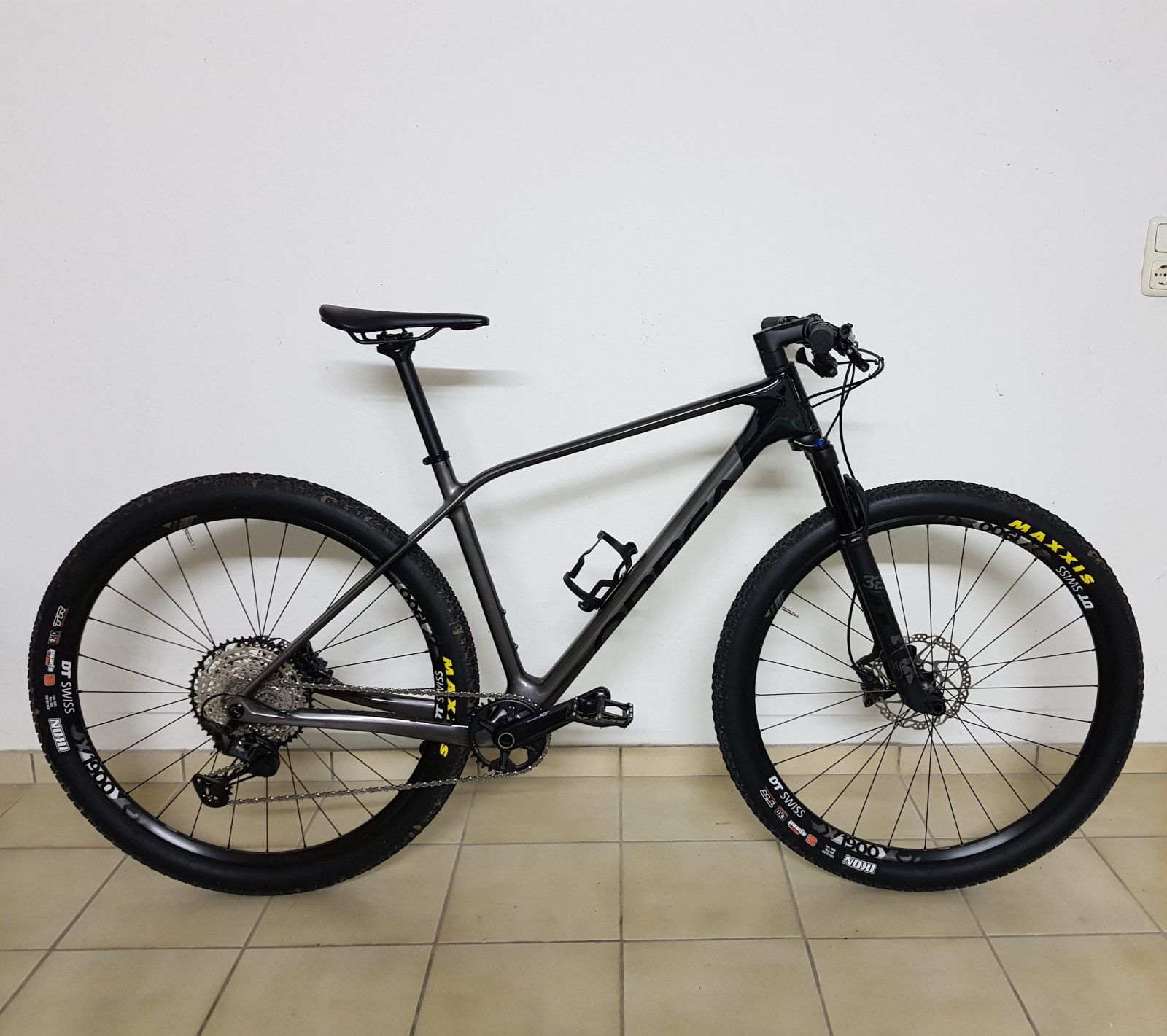

alles klar , danke schau ich mir an - ein Bild von Chrisbox Rad wäre trotzdem hilfreich
Hi, ich finde auf den Seiten immer nur Bilder von den Rädern mit M Rahmen - kannst du mal ein Bild von deinem L Rad von der Seite posten , habe die gleichen Maße wie du , deswegen ist das super interessant für mich wie das bei deiner Sattelhöhe und deinem Vorbau aussieht.
Grüße Andi
Hi, meins sieht von der Seite so aus, habe unterm Vorbau zurzeit noch alle 3 Spacer verbaut.

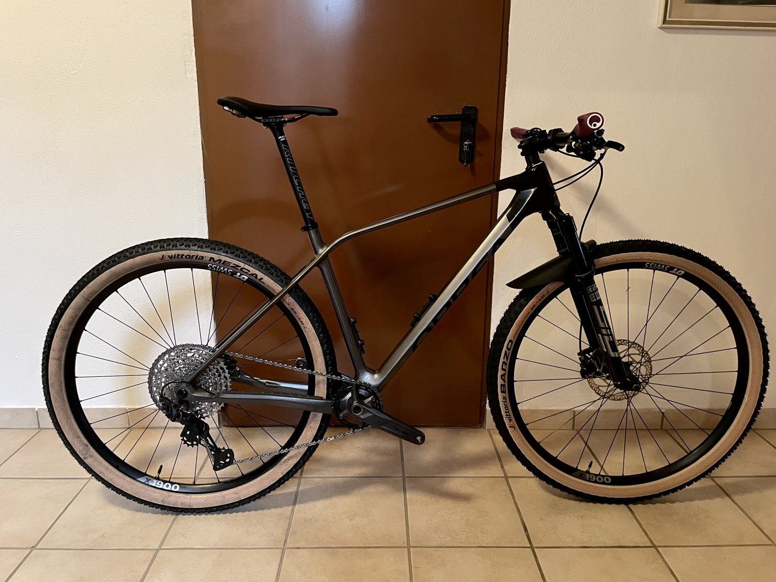

Warum? Bei dem verbauten Spacer Turm ist die Sattelüberhöhung doch eher gering. Da geht noch einiges an Sattelstütze!
Hat @ChrisboxHD nicht eine SL von 83? D.h. ich bräuchte 10cm mehr. Die Sattelstütze macht das sicher mit. Aber ich könnte mir vorstellen, dass 14mm mehr Stack nicht verkehrt sind.
Ich bin 1,84 m mit Schrittlänge 90cm und fahre mein M50 in L. Mir passt es gut so, die Sattelüberhöhung ist human mit 2 Spacern.
Dein Avatarfoto zeigt das Alma, oder? Das sieht tatsächlich sehr human aus. Hätte ich mir schlimmer vorgestellt.

Ja, am Avatar ist das Alma. Hab dir mal ein aktuelles Foto gemacht, vllt. Sieht man es hier besser:
Ich kann zur Länge lediglich sagen, dass sie mir gut passt. Bin zuvor ein zu kleines 26 Zoll Bulls Hardtail gefahren (hab ich mit ca. 15 Jahren vor 10 Jahren bekommen) und mir fehlt ein Vergleich. Mir passt Größe L sehr gut, fühle mich nicht eingeengt und natürlich auch nicht gestreckt.
Ich denke das ist alles sehr individuell und ich will dir weder zu L noch zu XL raten.
Danke für das Foto und für deine Einschätzung! Die Sattelüberhöhung finde ich vollkommen im Rahmen. Bei der Länge könnte ich mir vorstellen, dass es im Sattel gut passt, im Stehen für meinen Geschmack aber vielleicht etwas zu kurz sein könne. Ich denke, ich muss das einfach beim Händler mal Probefahren :)

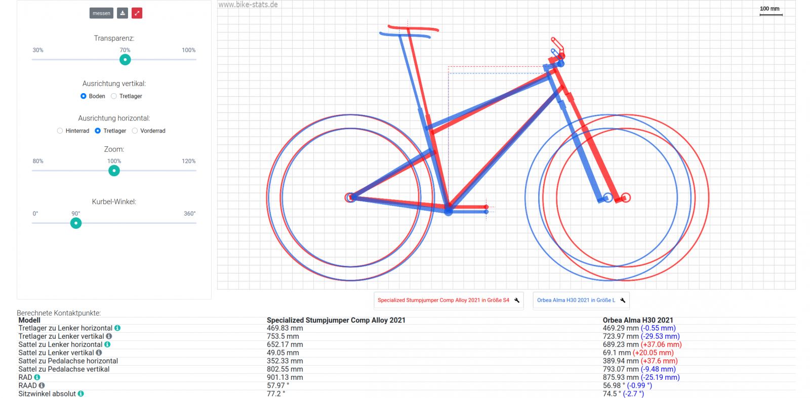

Ich habe das Alma (blau) mal mit meinem Stumpi (rot) in Bike Stats verglichen:
Das ist jetzt das XL mit 70mm Vorbau (-7°), 20mm Rise und 10mm Spacern. Die Position des Sattels stimmt beim Stumpi nicht, weil Bike Stats nur den effektiven Sitzwinkel kennt, das Sitzrohr aber flacher ist. D.h. der Sattel ist in Wirklichkeit weiter hinten.
Die Relation von Tretlager zu Lenker gefällt mir aber in der Konfiguration ziemlich gut. Da ist nur knapp 1mm Unterschied zum Stumpi. Der horizontale Abstand ist zwar etwas länger, aber das finde ich bei der Bike-Kategorie sinnvoll.

Bist Du Dir sicher, dass das Stumpi falsch abgebildet wird? Wenn der Sattelabstand in echt tatsächlich annähernd dem Alma in XL ist, geht Deine Planung von den Zahlen her jedenfalls auf… zur Not kannst Du Dein jetziges Rad bei bike-stats auch nochmal komplett neu anlegen. Was den Riser angeht: Normalerweise haben die Almas 2x10mm Spacer unterm Vorbau und der originale Vorbau selbst hat ne ziemlich hohe Klemmung - mein FSA braucht bei ungekürztem Gabelschaft 5mm mehr Spacer, damit alles vernünftig hält. Alternativ würd ich Dir empfehlen, beim Flatbar zu bleiben und eher den Vorbau positiv zu fahren.

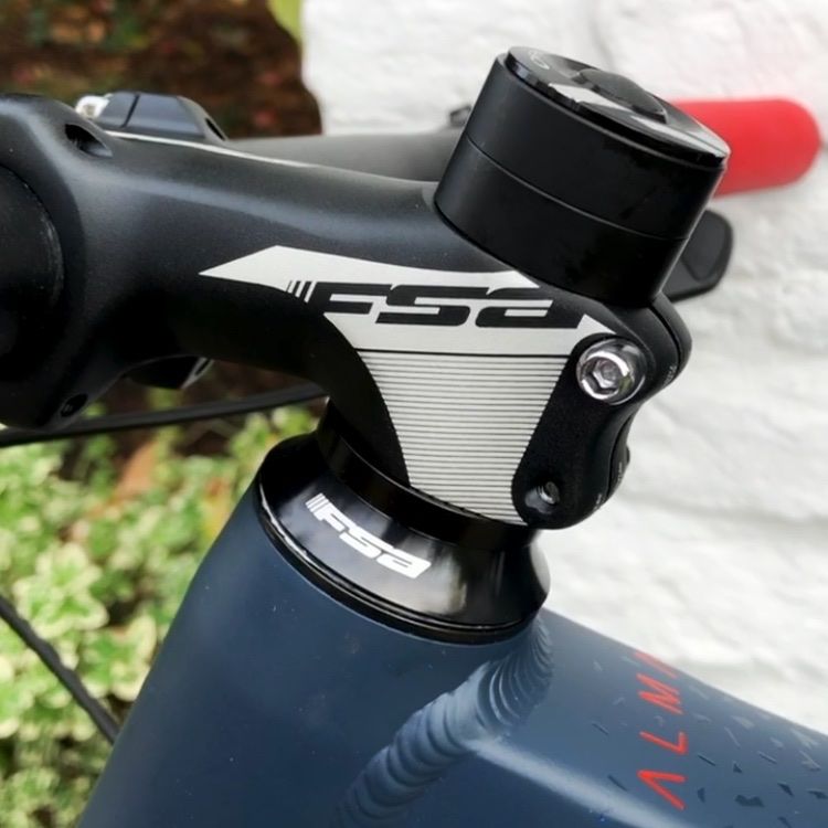

@SinusJayCee Anbei mal ein Bild bez der Klemmhöhe meines aktuellen Vorbaus. Hatte auch noch nen anderen FSA da, der nochmal flacher gebaut hat - damit wären dann sogar 3x10mm Spacer möglich gewesen, wobei es mir eher darum ging, mit dem Lenker nach unten statt nach oben zu kommen.

Ah, sorry. Hatte mich verschrieben. 70-70-90-100 ist richtig. 50mm bei Stumpi passen gut und dürfte auch noch ein bisschen kürzer sein. Das hat aber auch einen flacheren Lenkwinkel als das Alma und ist dadurch vermutlich etwas ruhiger. Deswegen kann ich mir beim Alma einen 70mm Vorbau gut vorstellen.
Ja, der tatsächliche Sattelrohrwinkel ist auf jeden Fall nicht richtig. Das Stumpi hat einen Knick im Sitzrohr, d.h. es ist oben flacher, wodurch die Sattelstütze weiter nach hinten raus geht. Ich muss mal schauen, wie ich das Sitzrohr gut ausmessen kann. Dann könnte ich das bei Bike-Stats eingeben. Am Ende hat man ja auch immer noch etwas Flexibilität, indem den Sattel nach vorne oder hinten schiebt.
Ah, danke für die Infos und das Foto! Beim Stumpi experimentiere ich gerade noch mit Spacern und Rise. Anfangs hatte ich 4x 5mm Spacer mit 30mm Rise und 0° Vorbau. Aktuell fahre ich 2x 5mm Spacer mit gleichem Rise und Vorbau. Ich denke ich gehe aber auf 2-3x 5mm Spacer und 35 Rise, um die Sattelüberhöhung etwas zu reduzieren und die Sitzposition etwas länger zu machen.
Beim Alma in XL würde ich mich in einem ähnlichen Bereich bewegen, d.h. ich hätte genug Spielraum in alle Richtungen. Beim L hätte ich die Befürchtung, dass ich zwangsweise relativ viele Spacer oder Rise und dazu einen langen Vorbau fahren muss, damit das ganze nicht zu kurz wird. Da hätte ich dann keinen Spielraum mehr um die Sitzposition noch etwas länger zu gestalten.
