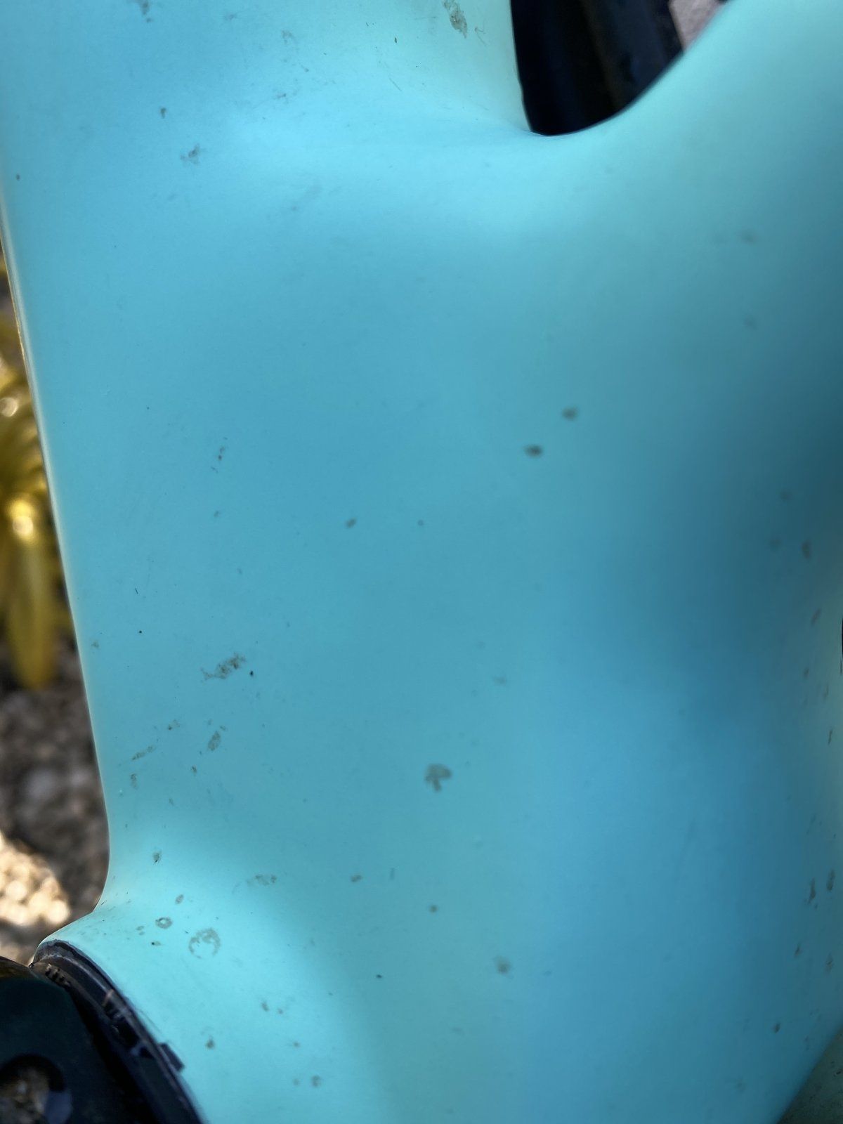

Hatte jemand von euch ggfls schon Erfolg eingetrocknete Tubeless Milch aus dem Mattlack zu bekommen? Ich bin mit den Hausmitteln wie Spüli, Autoshampoo, Allzweckreiniger nicht weitergekommen (Wie in anderen Threads hier empfohlen).
Und kann man bei Orbea einen Lackstift bekommen um Lackausbrüche auszufüllen? Bzw kennt jemand den Farbcode oder ähnlich aus der Automobilindustrie?
Hast du schonmal Speiseöl probiert?
Mit dem gehen z.b. Aufkleber ganz gut ab. Vielleicht löst das auch die Milch an.
WD40 kannst du auch mal versuchen.
Oder Waschbenzin vom DM. Da weiß ich aber nicht, ob der Lack darunter leidet.
