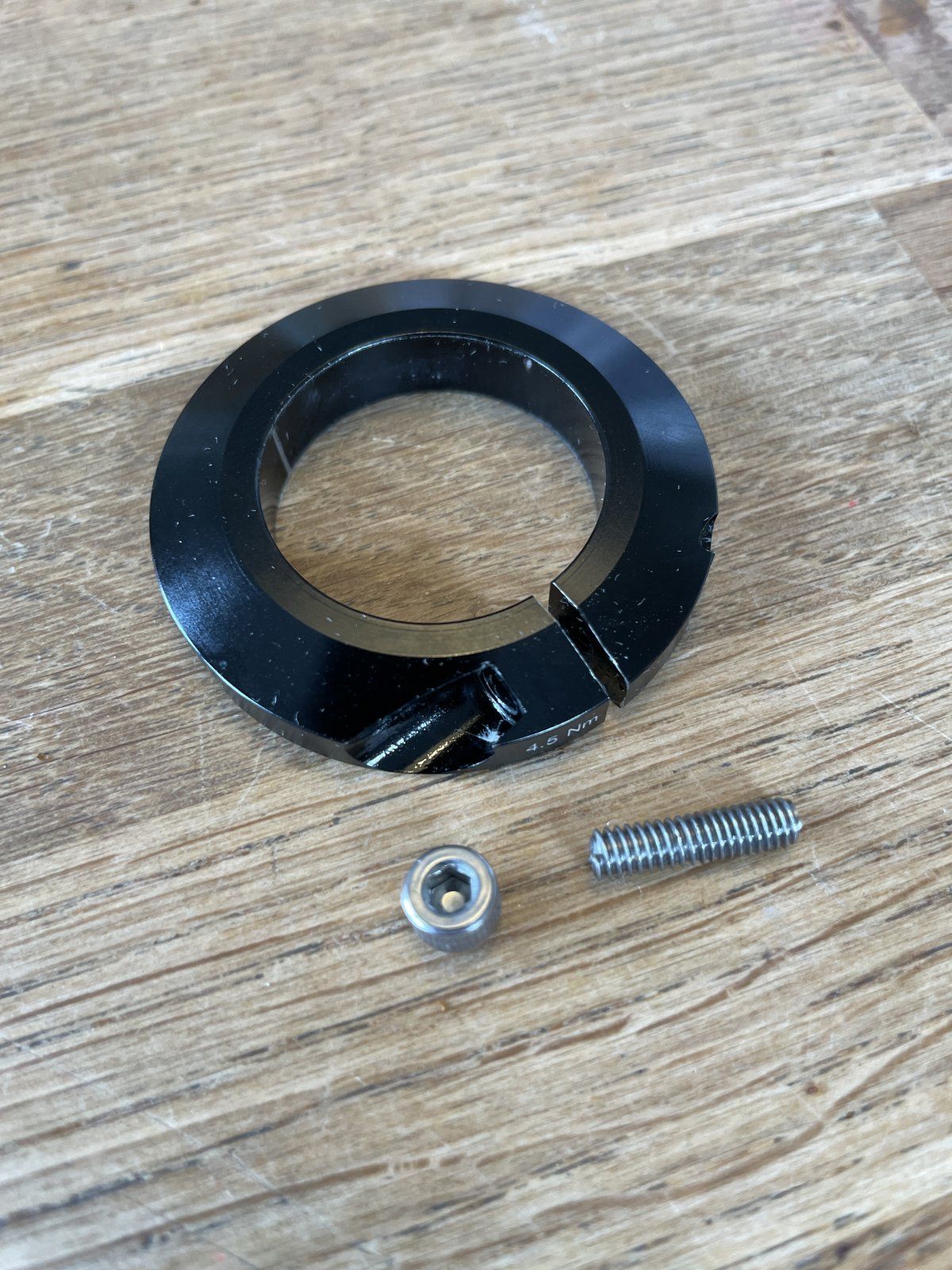

Ich habe eine Frage zum Lenkeinschlagsbegrenzer, den es ja ab dem M20 aufwärts gibt. Ist der bei Euch auch so flexibel? Wenn ich ihn drücke, verschiebt der sich leicht in beide Richtungen. Habe zum Test mal den Lenker leicht „geschubst“, um es zu testen und da hat der Begrenzer fast gar nicht funktioniert, vielleicht ganz leicht abgebremst. Hatte zum Glück noch ein Stück Pappe dazwischen als Schutz. So wäre es bei einem Sturz relativ sinnlos.
Dieses spanische Video scheint zu beschreiben, dass man den Block-Bereich erst festlegen muss. Wie war das bei Euch? Ist meiner dann einfach nur nicht eingestellt?

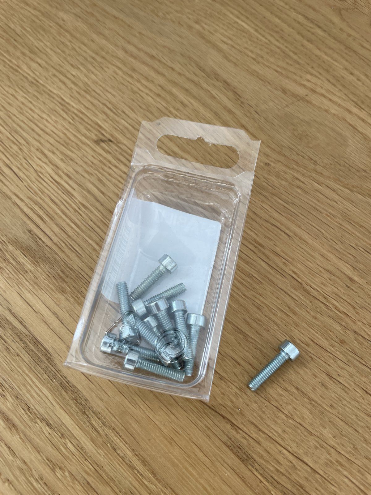

Meiner war bei Erhalt des M20 fest - aber ungleich eingestellt. Kann man einfach justieren, aber Vorsicht: Mir ist dabei trotz richtigem Drehmoment der Schraubenkopf abgerissen. Hab die Schraube direkt gegen eine aus VA getauscht, vorsichtig angezogen und gut. Hält seitdem unauffällig.
VA-Stahl da Rostfrei. Außerdem muss der Schraubenkopf eher dünn und tonnenförmig sein, damit er dort rein passt - und da wurde ich in der VA-Abteilung direkt fündig. Passt 1a und die Schraube macht einen wesentlich stabileren Eindruck als die Originale.

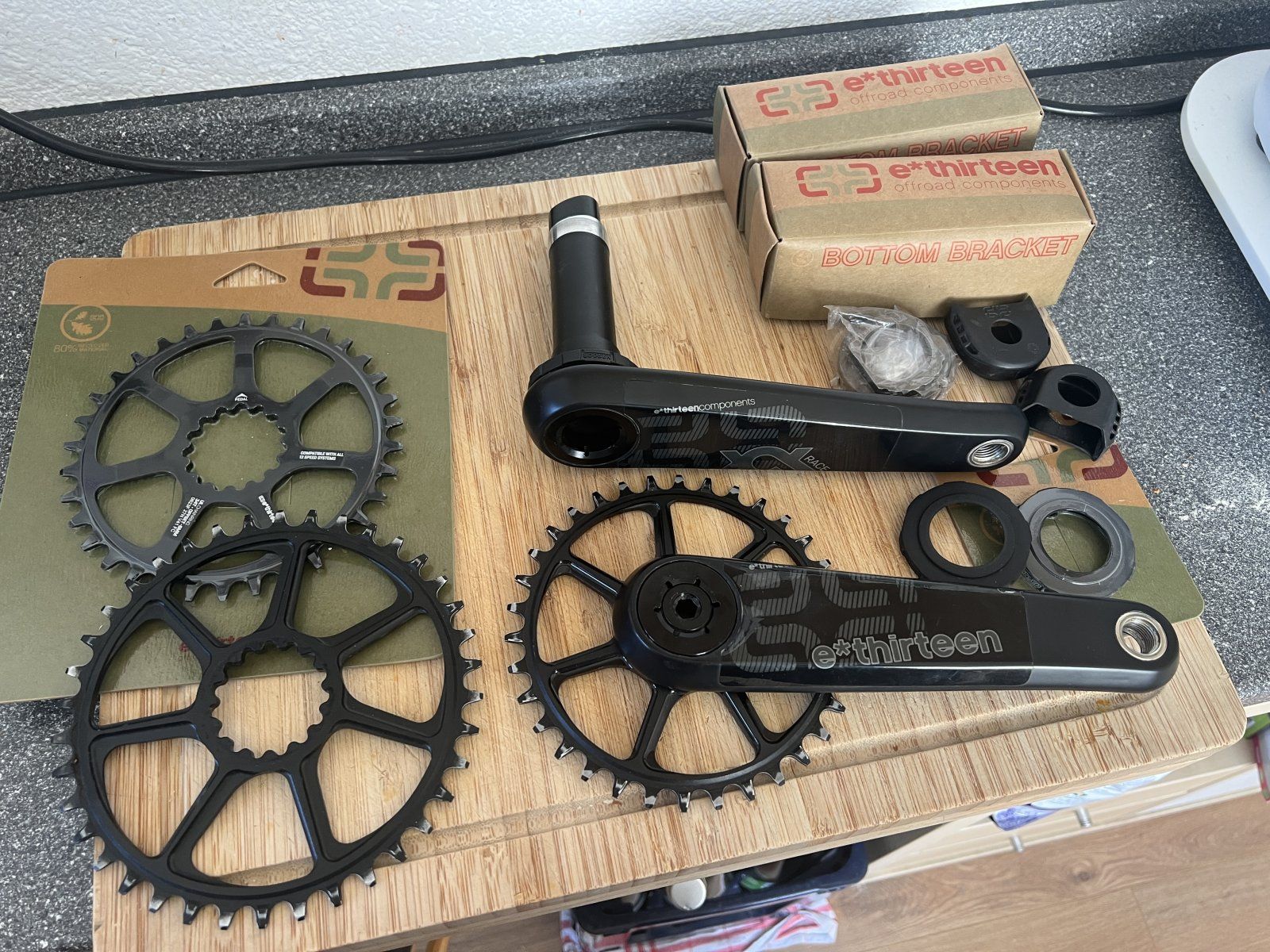

Aber die E13 XCX Race Kurbel ist top und mMn gut investiert! 👍
Fahre ich auch an div. Rädern.
Das der Reifen schwer ist hab ich schon oft gelesen. Vom fahren her bin ich aktuell aber sehr zufrieden damit. Selbst bei Nässe.
Hatte mal den 2,4 WT am HR und da hat mir der schon gar nicht gefallen. Erst recht nicht bei Nässe.
Da taugt mir ein RK besser. Aber für Reifendiskussionen gibt es ja andere Fäden😁
Von sqlab kann ich noch die Race Griffe empfehlen. Auch relativ leicht und super zu fahren.
joa mal schauen wie lang die hält ;-) bis jetzt wirkt sie gut. Nur kam es mir so vor, wie die Lager (noch) recht stramm laufen. Wobei die vermutlich erst einkaufen müssen

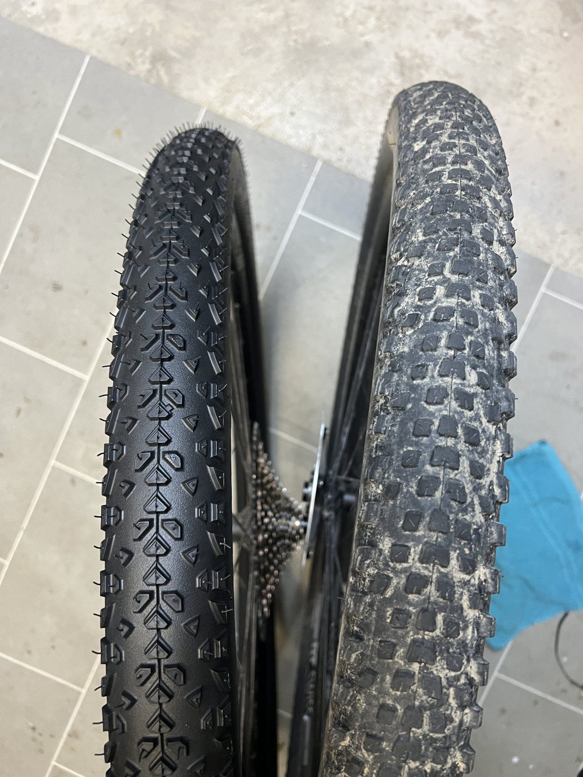

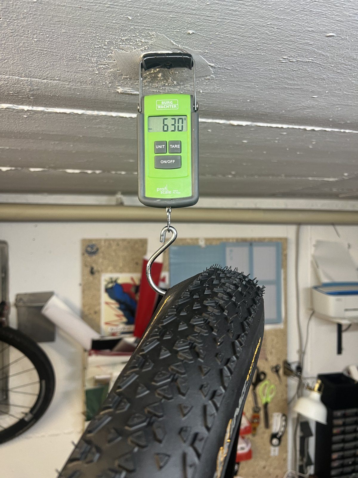

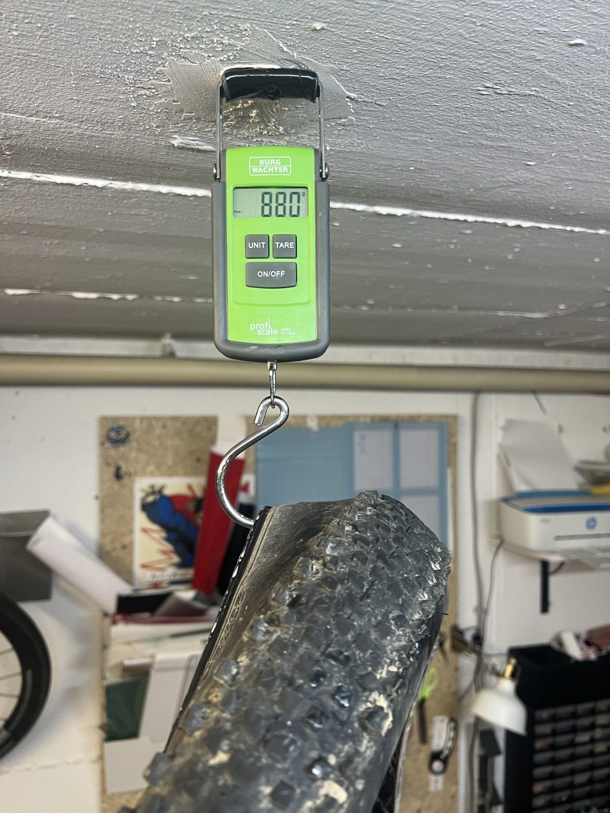

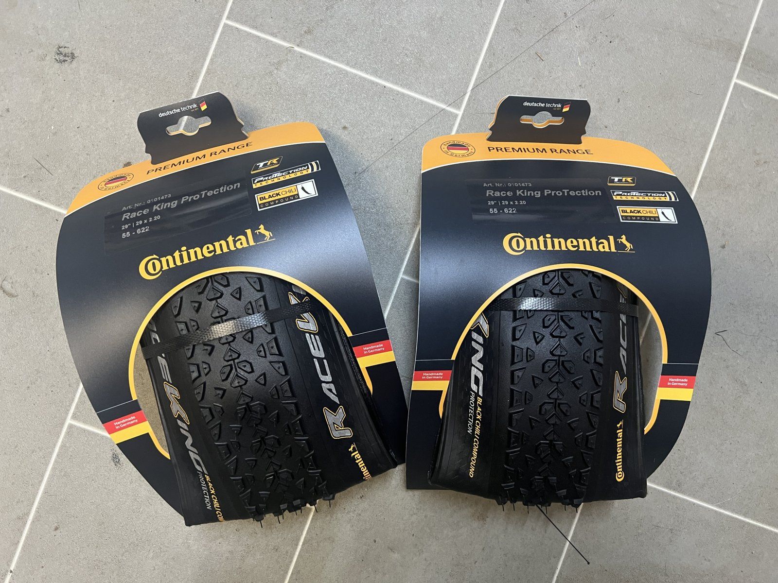

Joa... ihr hattet alle recht. der Ardent Race ist echt schwer. Ich hab mir jetzt mal n Satz Raceking besorgt. Und bei der Testfahrt habt ich dann direkt etwas Wasser auf der Straße gefunden :D
hier kann mal wohl noch so 30-40g abziehen, da die Milch noch im Reifen war.
jep... straßenbad :D ;-)
