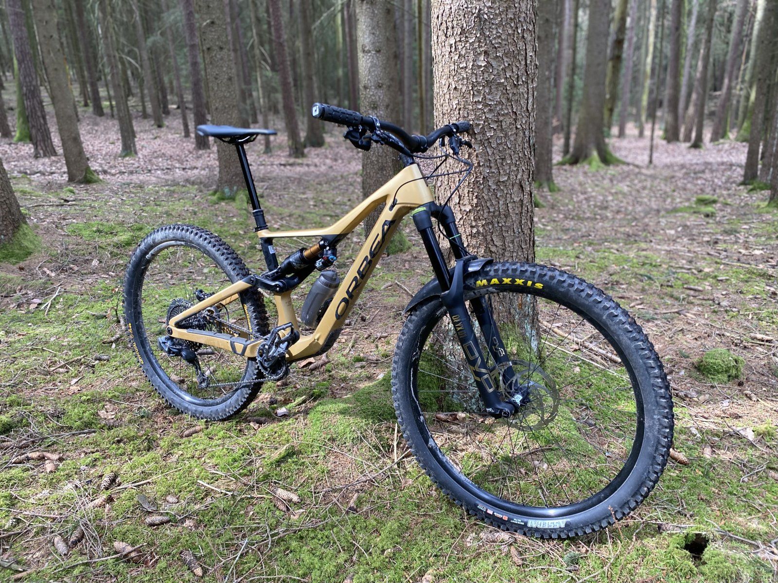

Heute mal den rcz X2 getestet. Über den HSR kann man schon etwas Pop rausholen, gefällt mir an sich besser als der 23er SDU Air.
Bin mir aber noch unschlüssig ob der SDU Coil nicht insgesamt besser zum Rad passt. Werde mal beide mit nach finale nehmen, beim X2 braucht man sicherheitshalber ja eh immer Ersatz 😂
Wie läuft der SDU Coil im Rallon? Bin am überlegen zwischen diesem und Kitsuma Coil oder Air.
