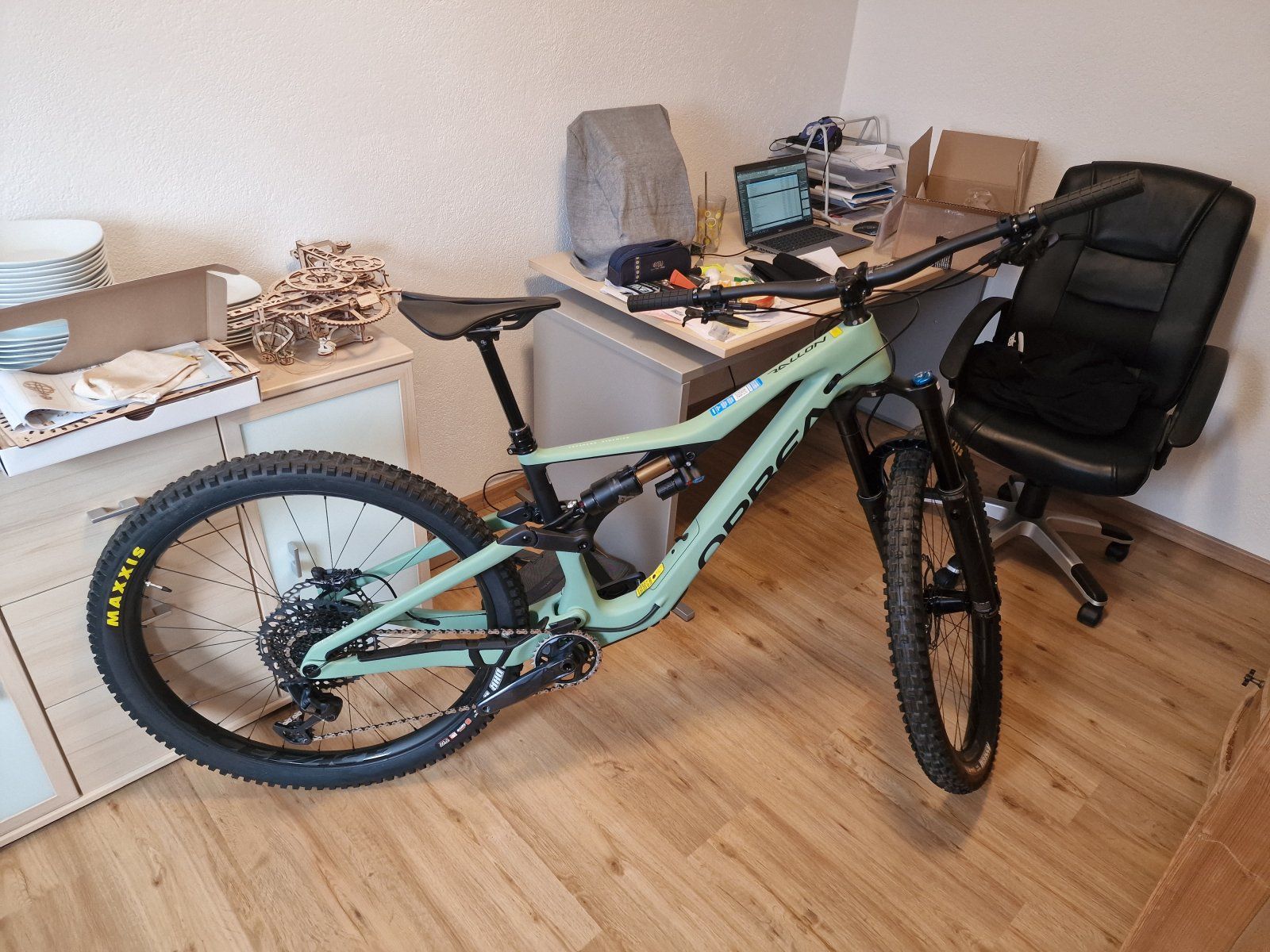

Mein rallon ist da :)
Jetzt noch Folie drauf, carbon Kurbeln, bashguard und x01 trigger hin vom Vorgänger bike, dann geht's los:)

Jetzt hab ich es endlich auch mal ausführen können :) Hab jetzt den Rahmen mit der extended Easy Frame Folie eingepackt, den GX Trigger gegen einen XO1, die GX Kurbel gegen eine Truvativ Descendant Carbon Kurbel in 165 getauscht und den Selle Italia Sattel gegen einen Sqlab 60x. Außerdem habe ich einen Ethirteen Bashguard verschraubt und den Shockwiz an den Dämpfer gehängt.
Ich bin bis zum Rallon ein Canyon Torque CF8 aus 2019 gefahren. Das Rallon fährt sich schon ziemlich anders wie das Torque. Beim Rallon hab ich eher das Gefühl auf dem Rad zu sitzen als im Rad wie beim Torque. Auch das Fahrwerk des Rallons ist wesentlich straffer. Der Vortrieb ist beim Rallon wesentlich besser!
Ich kann zwar keine richtig guten Wheelies, aber gefühlt gehen die am Rallon nochmal etwas schwerer, oder zumindest das VR hochzubringen, auch bei Bunnyhops tu ich mir schwerer als noch beim Torque, aber ich denke das ist Gewöhungssache.
Ach ja, vermutlich sieht mans auch, aktuell in voll 29er Setup.
