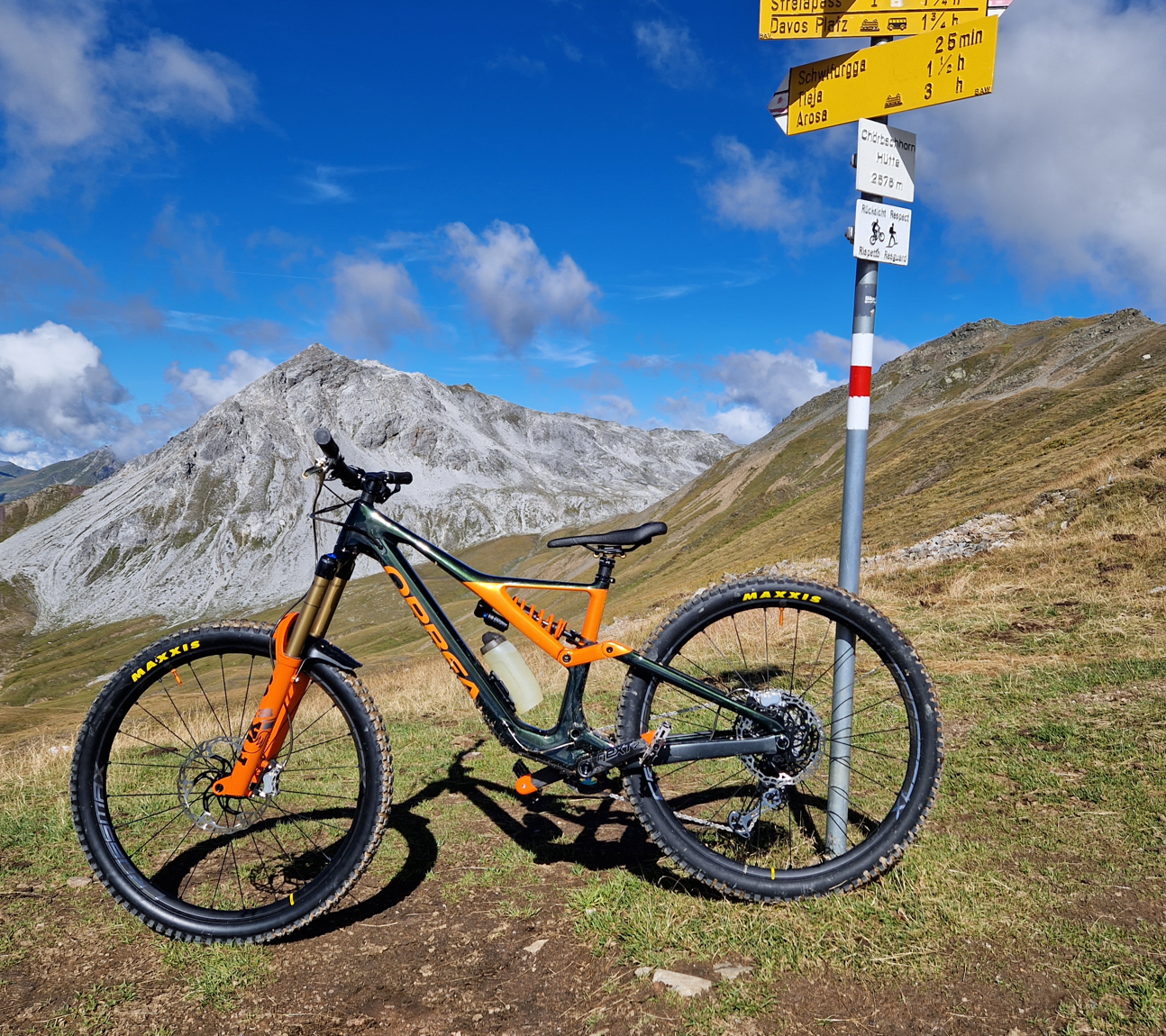

Fährt eig jemand das Rallon mit 180mm gabel? Lt Bluepaper ists zugelassen und mir taugts bislang sehr gut muss ich sagen.
Die Idee hatte ich vorgestern. Bislang fahre ich auf Lower mit 170er Fox 38. Könnte mir vorstellen, dass es sich auch gut fährt mit 180mm auf Low - der Sitzwinkel ist steil genug und der Lenkwinkel wird dann ohnehin flacher.
Denke auch, dass es sich weiter gut ausbalanciert anfühlt, oder?!

Fahre eine 38er Fox mit 180mm und fühlt sich super an. Auch beim Pedalieren für mein Geschmack nicht allzu grosse Nachteile. Gibt halt im Alpinen Gelände mehr Freiheiten beim rüber rollen etc.
Würde die 180mm nicht mehr hergeben.
Yes, bei mir fühlts sich sehr gut eigentlich an. fährt sich sehr gut bergauf nach wie vor, aber auch super potent bergab... müsste dann ca 63,5er lenkwinkel sein glaub ich.

Also gestern mal spacer aus dem DHX rausgenommen sodass er 230x65mm hat und ohne Feder eingebaut... schlägt nix an, ist massiv Platz immernoch richtung Sattelrohr. Seht ihr irgendnen Grund, wieso man das Rallon dann nicht mit 180 vorn und ca, 174 hinten fahren könnte?
Können kann man das, nur ist der Rahmen mit Anti Squad und Anti Rise nicht dafür entworfen worden (Brems- und Pedaliereigenschaften). Sprich, man bewegt sich aus dem optimierten Eigenschaftenfeld, das sich Orbea nicht ohne Grund überlegt hat, hinaus zugunsten von mehr Federweg.
@shippy Genau die Konfig fahr ich...
Vorne RXF38 mit 180 mm, hinten einen TTX 230x65, das Ganze in Low und Lower getestet, fahre selbst aktuell Lower, hab lediglich den Lenker 10 mm tiefer gemacht (Bike hat mMn genug Stack), damit mein Cockpit unten bleibt.
ah nice, ja mir taugts eig auch ganz gut so, teste jetzt erstmal wieder 170/160, der switch ist ja schnell gemacht, aber weg von Lower musst ich eigentlich nie, finde der tiefe drop des tretlagers macht recht gutes kurvenverhalten...
