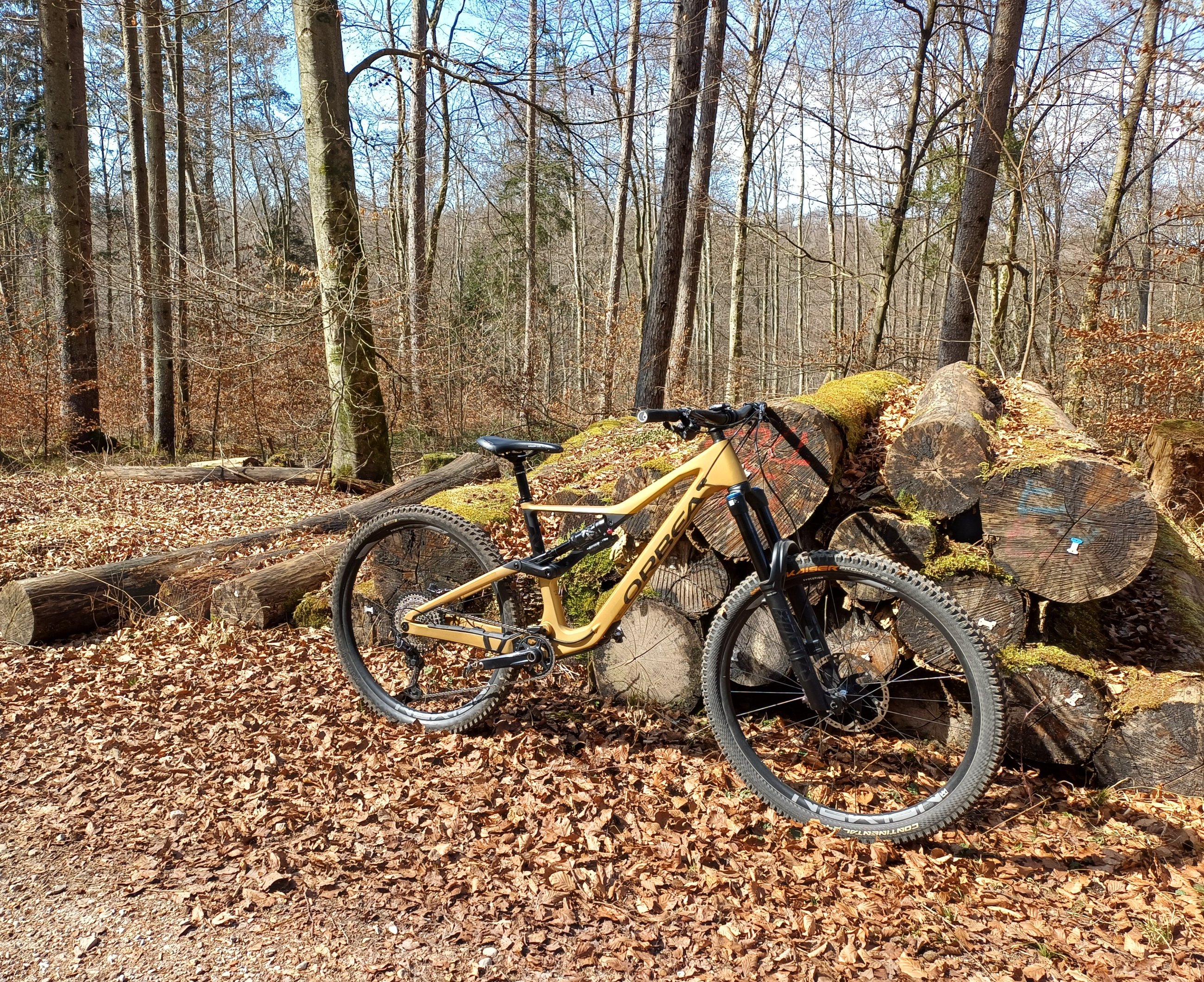

Mal ne kurze oder längere Entscheidungshilfe meinerseits....
Komme vom R5 in Gr. XL mit DHX2 und war anfangs eher unsicher ob das R6 in XL mir bei 191cm und 92sl nicht doch etwas zu groß ist, weil ja doch um einiges größer und länger.
Hier quergelesen und kann nun ebenfalls bestätigen das es wirklich herrlich passt und dennoch recht wendig ist, momentan nur auf den lokalen Trails unterwegs....aber fetzt. :D
Zum originalen Float X Dämpfer....wenn's schnell ist funkt er schon gut, aber doch etwas holzig im Ansprechverhalten.
Dank RCZ aber nen Float X mit CL Tune im Schrank gehabt, eingebaut und siehe da, es sind Welten, wesentlich sensibler und komfortabler als der originale mit CM+, würde momentan für Trail und Enduro keinen Grund sehen wieder den DHX2 einzubauen.
.....und weil Bild und so.😎
