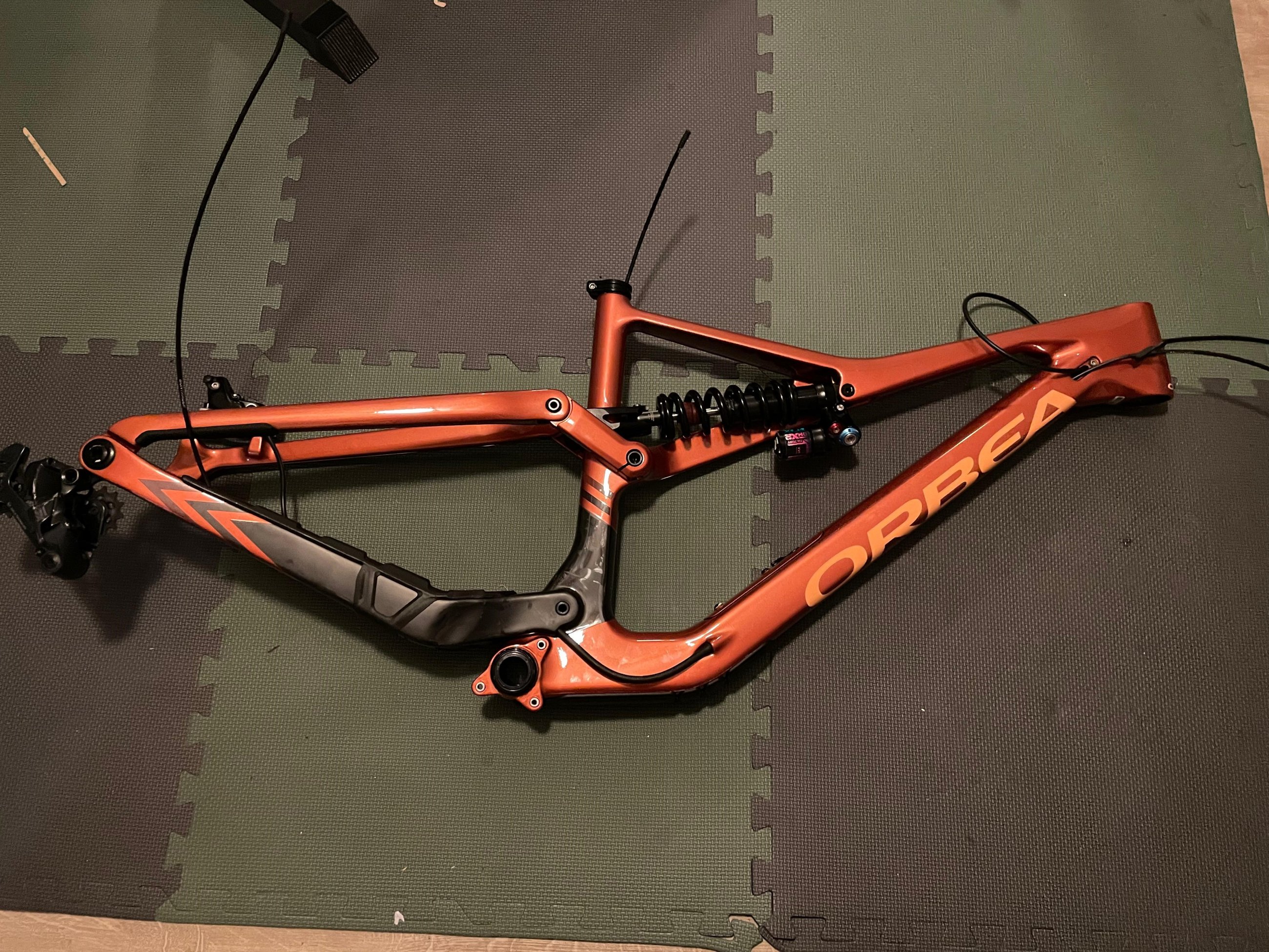

Hallo,
ich würde meine Orbea Rallon Rahmen verkaufen. Größe L, Modell 2024. OHNE DHX usw, wie hier abgebildet.
Hätte aber einen Float X2 Factory und weiter Teile dazu falls gewünscht. Rahmen ist ohne Schäden oder Ähnlichem. Abgeklebt mit Easy Frame extended. Mehr Infos per DM.
