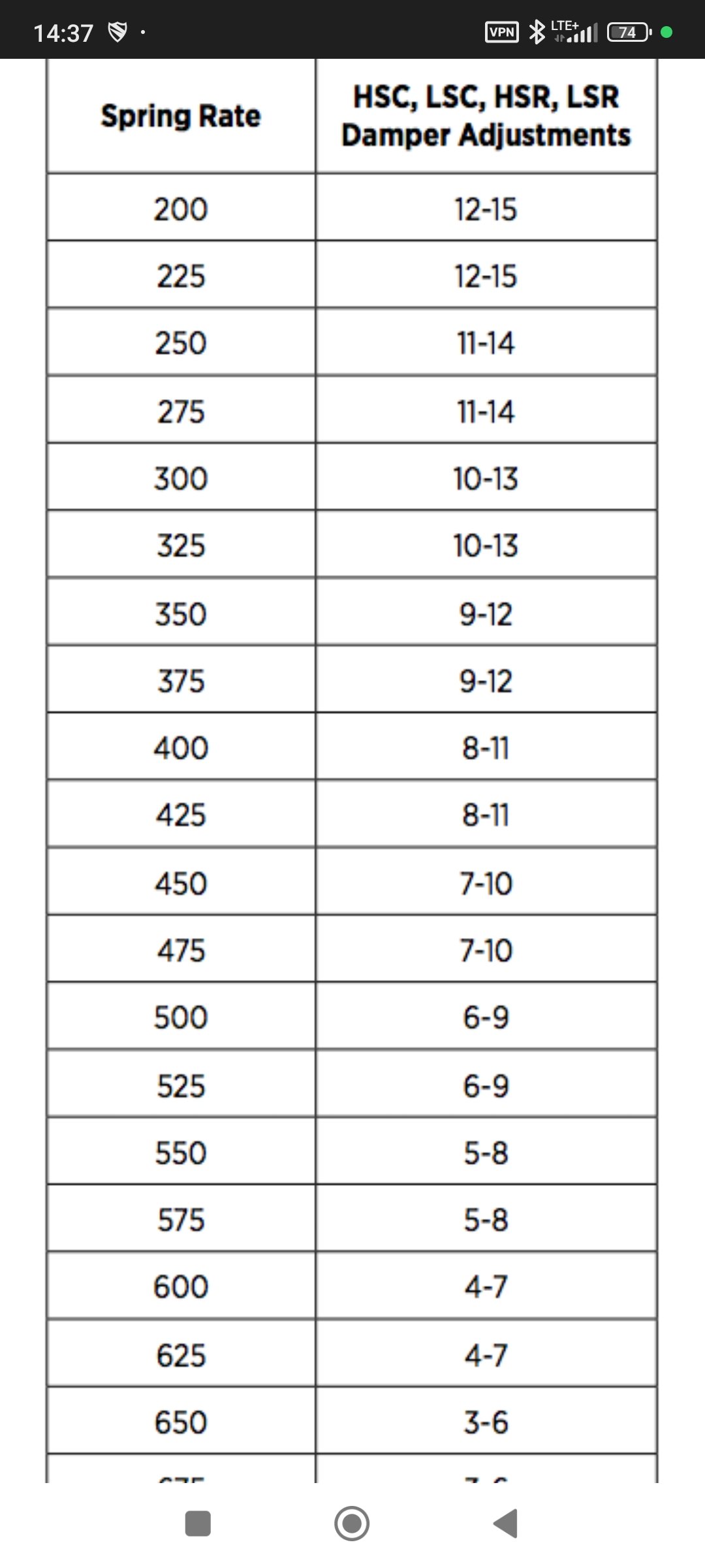

Fox hat ja nette Tabellen um sich für die Dämpfung zu orientieren.
Das hier einer mit einer 500lbs Feder und 82kg die gleichen 30% Sag hat wie einer mit 87kg und 475er Feder kommt mir aber nicht schlüssig vor, da hat wohl zumindest einer seinen Sag falsch gemessen.
