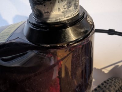

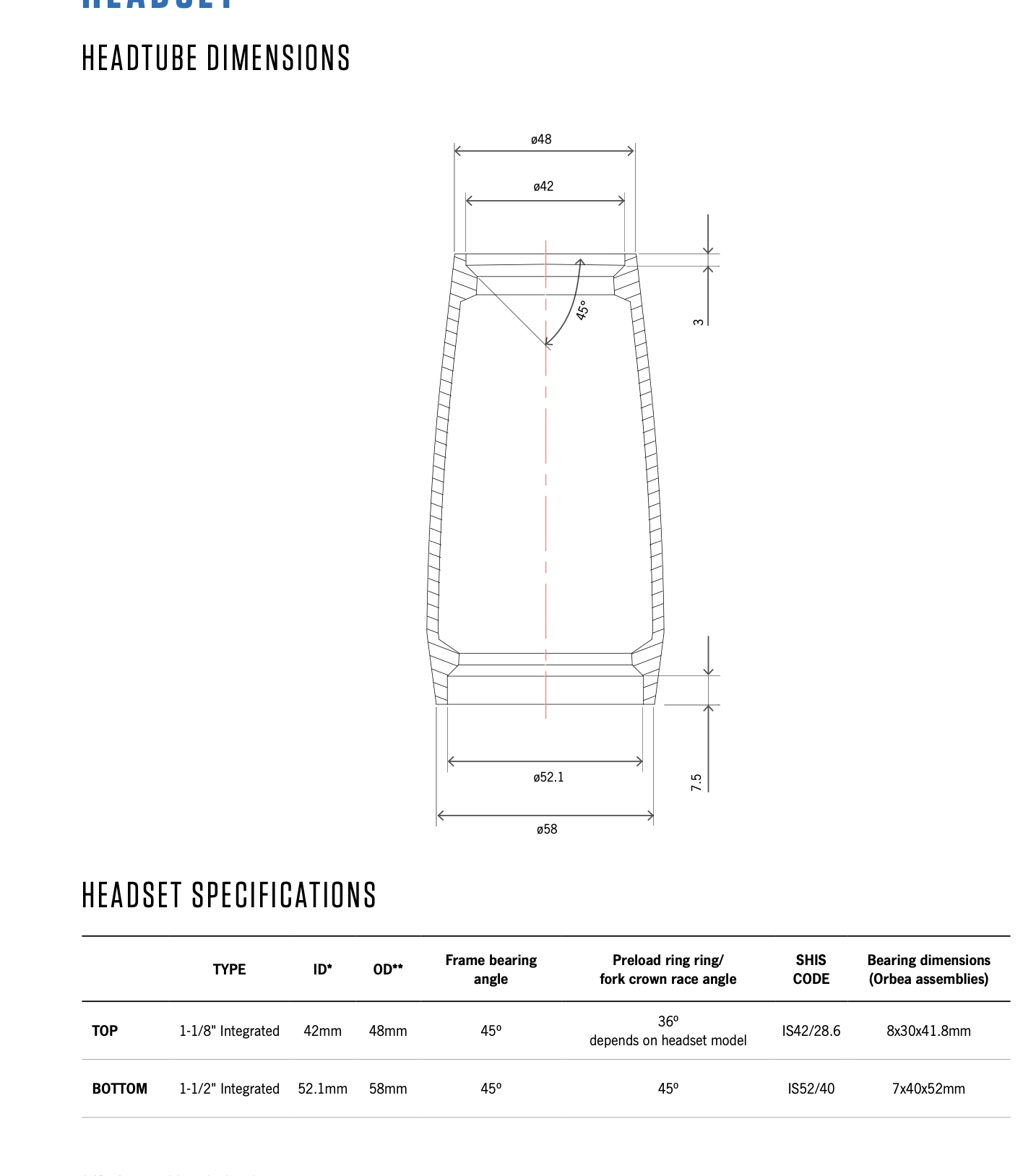

Hallo in die Runde.
Ich bin gerade dabei einen Rallon Rahmen aufzubauen. Hatte seit Ewigkeiten keinen Rahmen mehr mit IS Steuersatz.
Ist es normal, dass das Lager oben 1-2mm aus dem Rahmen raus steht? Deckt das die richtige Kappe dann ab? Ich habe nur Abdeckkappen für ZS Steuersätze daheim daher kann ich nicht testen.
Das Lager ist das richtige, ein IS42 mit 41.8mm nur die Kappe ist von einem Hellbender ZS44
