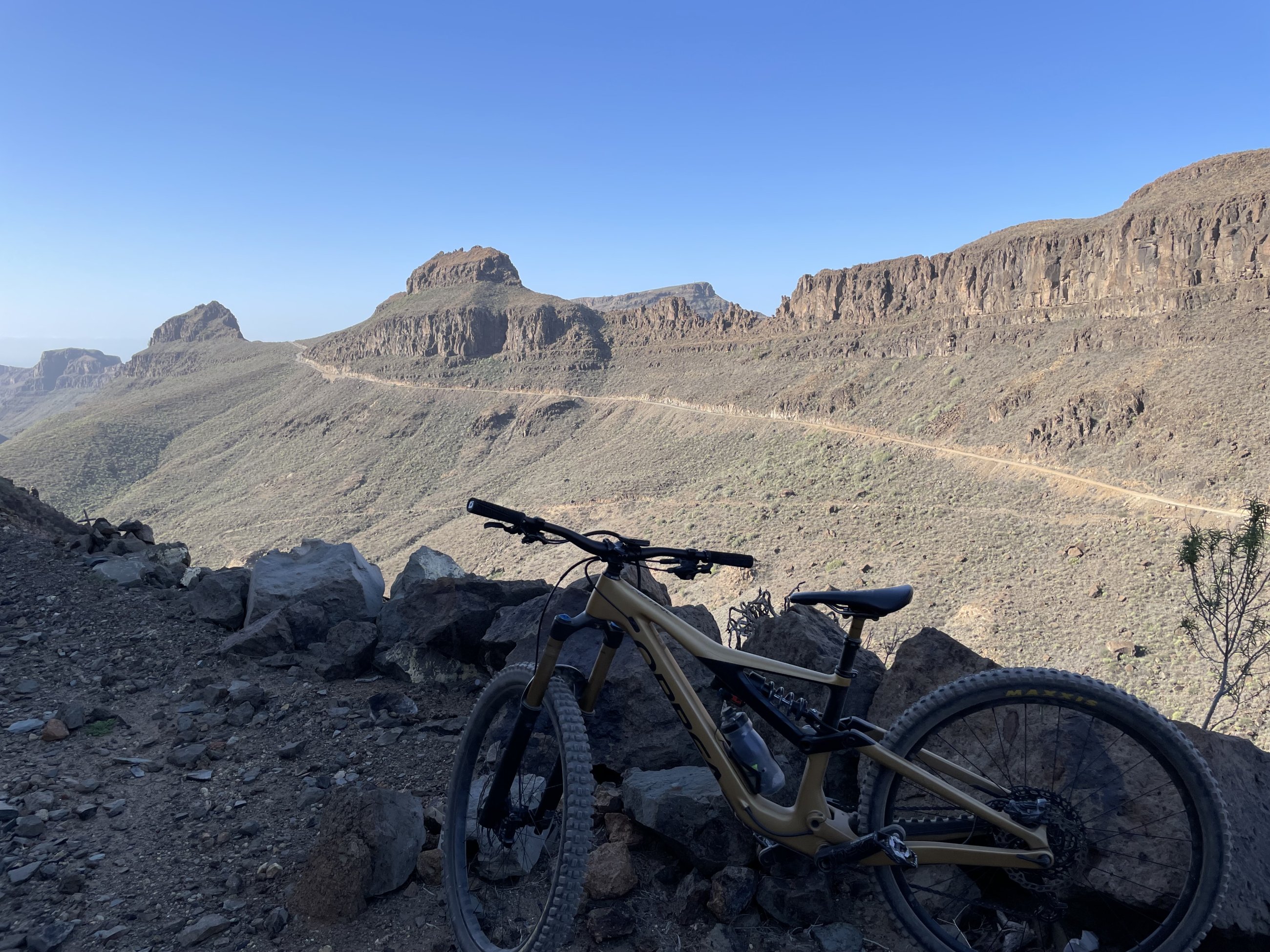

Größe M bei 1,70m. Passt perfekt. Könnte mir auf manchen Strecken aber auch das S gut vorstellen. Gerade den Diablo Trail auf Gran Canaria runter gekommen und da waren einige Spitzkehren etwas hakelig.
