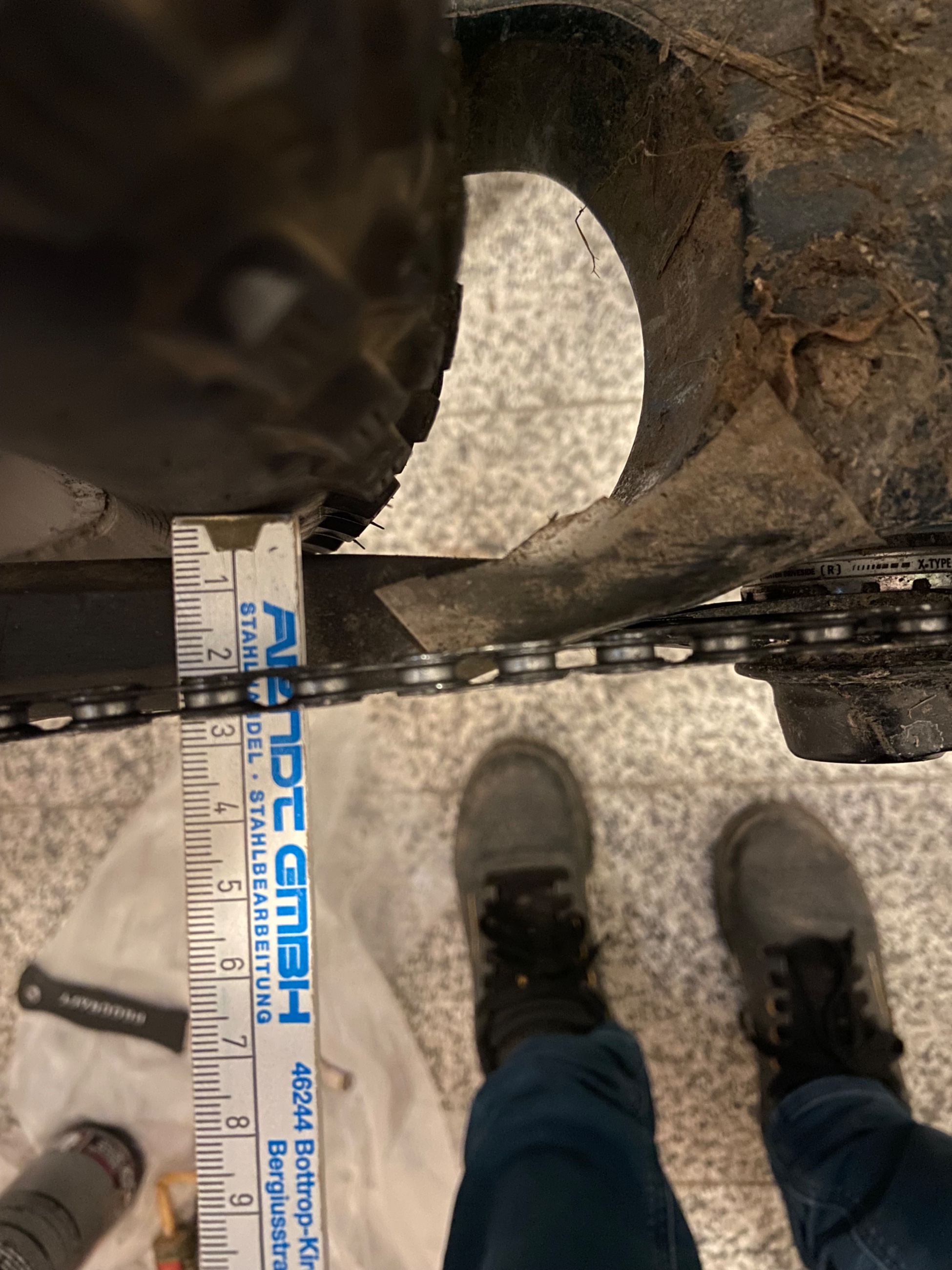

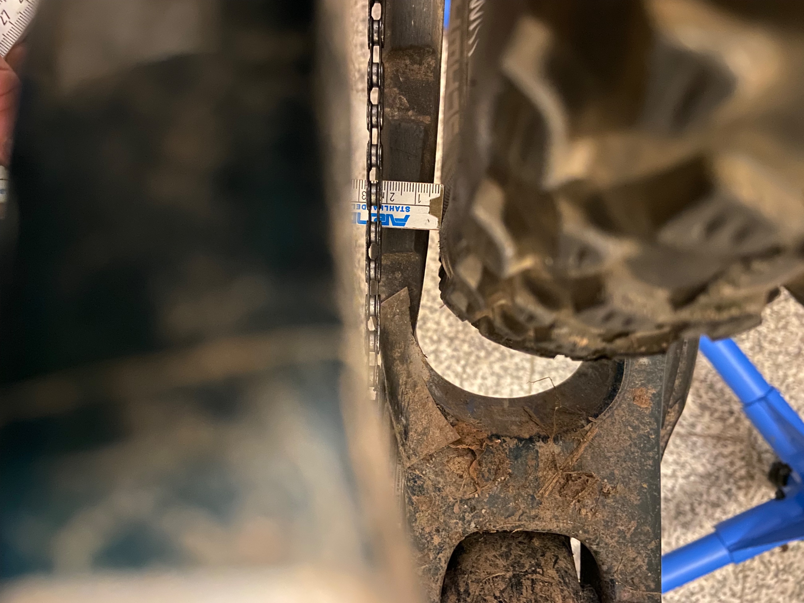

Hi! Spricht was dagegen, den mullet Link mit 29er Rad zu fahren ? Hintergrund ist , dass ich für Touren nen leicht rollendes 29er Hinterrad für meine Hometrails fahren würde und 27.5 mit viel traktion für alpin und Park. Hab dann aber nicht Bock, immer den Link umzuschrauben.
Sollte ja ca den BB Drop auf 25mm reduzieren und Lenkwinkel auf 65grd heben. Beides für Trail fahren erst mal ok.
Was meint ihr. ?
Und noch ne Frage: wie kriege ich den Stock Dämpfer des 2022m20 etwas softer, ohne den Sag zu variieren? Mehr spacer rein und etwas weniger Druck oder weniger spacer und etw mehr Druck ?

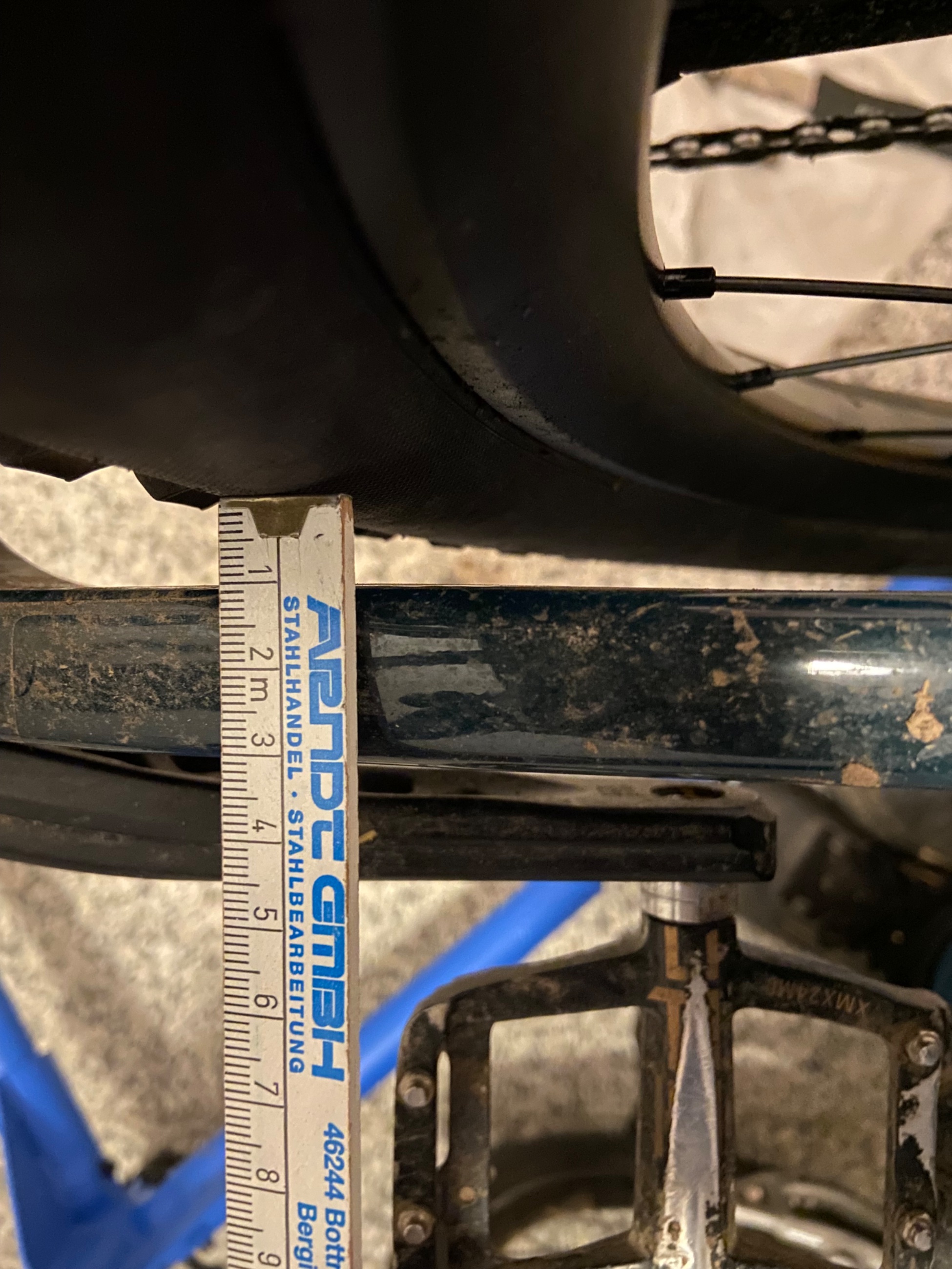

Kurze Frage: habt ihr bei mullet auch links und rechts unterschiedlich viel Mudclearance zu den Kettenstreben ? Das Laufrad ist mittig zu den Endkappen (vielleicht +-1 mm laut Mittenlehre)
Danke für jede Antwort!

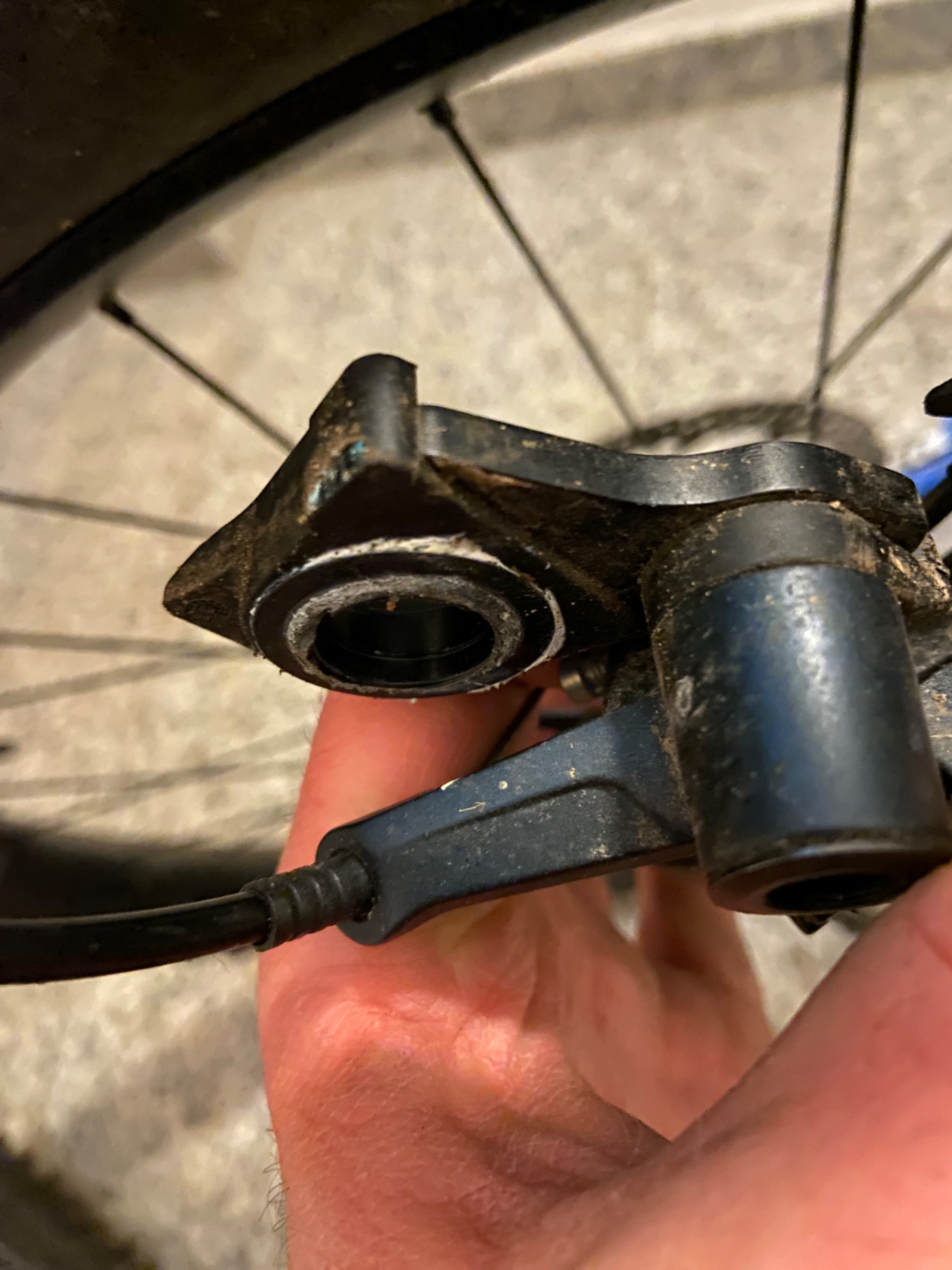

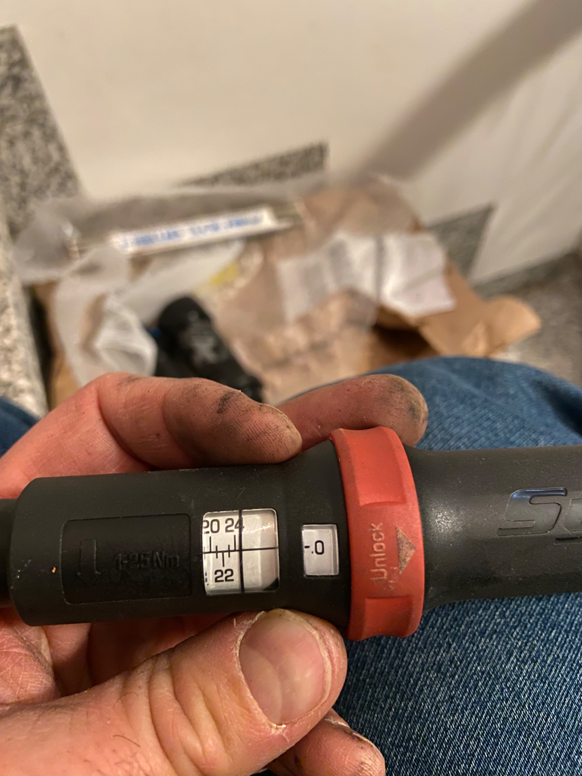

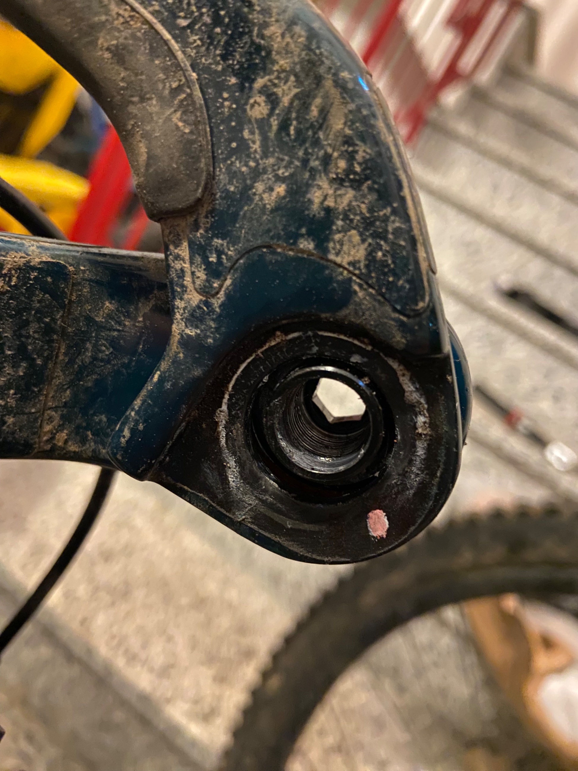

Nachdem jetzt auch noch das UDH vor erreichen der 25Nm zerfetzt ist, gehts erst mal zurück zum Händler. Soll er mal gucken, was damit los ist
Ich putze meine Räder immer, bevor ich daran arbeite. Somit kann ich ausschließen, dass Dreck einen Schaden anrichtet.
Der Händler wird sagen: Pech gehabt, macht 15€ für ein neues UDH.
Das ist mir auch schon zweimal passiert, aber immer beim Lösen der UDH Schraube (ich weiß, dass es ein Linksgewinde ist, also daran liegt's nicht :D) Keine Ahnung warum das immer passiert ist, aber vllt liegt es am Split Pivot. Ich musste jedes mal das Lager komplett auspressen und ein neues einpressen. Das abgebrochene Stück vom UDH, das im Lager zurückgeblieben ist, kriegst du nicht durch klopfen raus. Hol dir ein gefrästes UDH Schaltauge aus Alu, z.B. von Burgtec (Trek ABP Modell wegen der größeren Unterlegscheibe). Dann hast du den Ärger nicht mehr.

Leider ist es so abgerissen, dass ich es nicht raus kriege. Dazu ist mein Hinterbau so unsymmetrisch, dass mit perfekt symmetrischem Laufrad bei 27.5x2.4“ keine Chance auf 6 bzw 8mm mud clearance ist
Hatte ich leider auch schon, danach im Netz gesucht und folgendes auch gefunden:
Zitat:
Gute Idee und günstiger Preis. Allerdings sind mir schon zwei Schaltaugen durch die bloße Montage kaputt gegangen: SRAM schreibt ein Drehmoment von 25nm drauf. Der Kunststoff der Schaltaugen reißt sich jedoch auseinander, sobald man einen Drehmoment von ca. 16nm erreicht.
Von zwei Mechanikerm wurde mir berichtet, dass SRAM selbst die Infos an diese herausgibt, dass das Schaltauge mit max. 18nm zu montieren und im zweiten Fall mit 12nm und Schraubensicherung montiert werden soll.
- Somit beim 2. Mal nicht mehr so fest angezogen.
