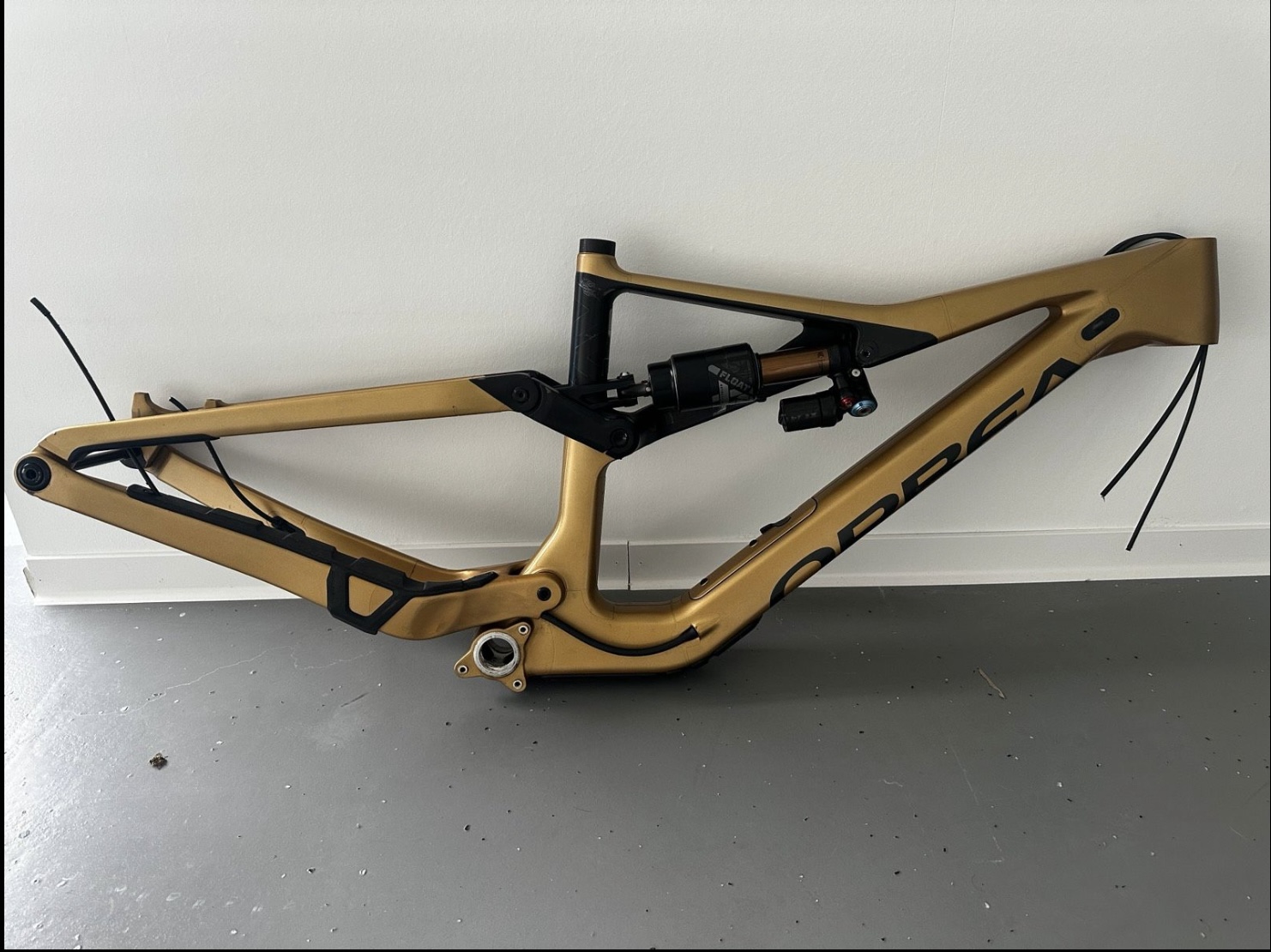

Hat hier zufällig jemand ein Rallon in L, das ihm/ihr einen Tick zu groß ist?
Habe hier einen Rahmen in M, der mir definitiv zu klein ist und wäre für einen Tausch zu haben..

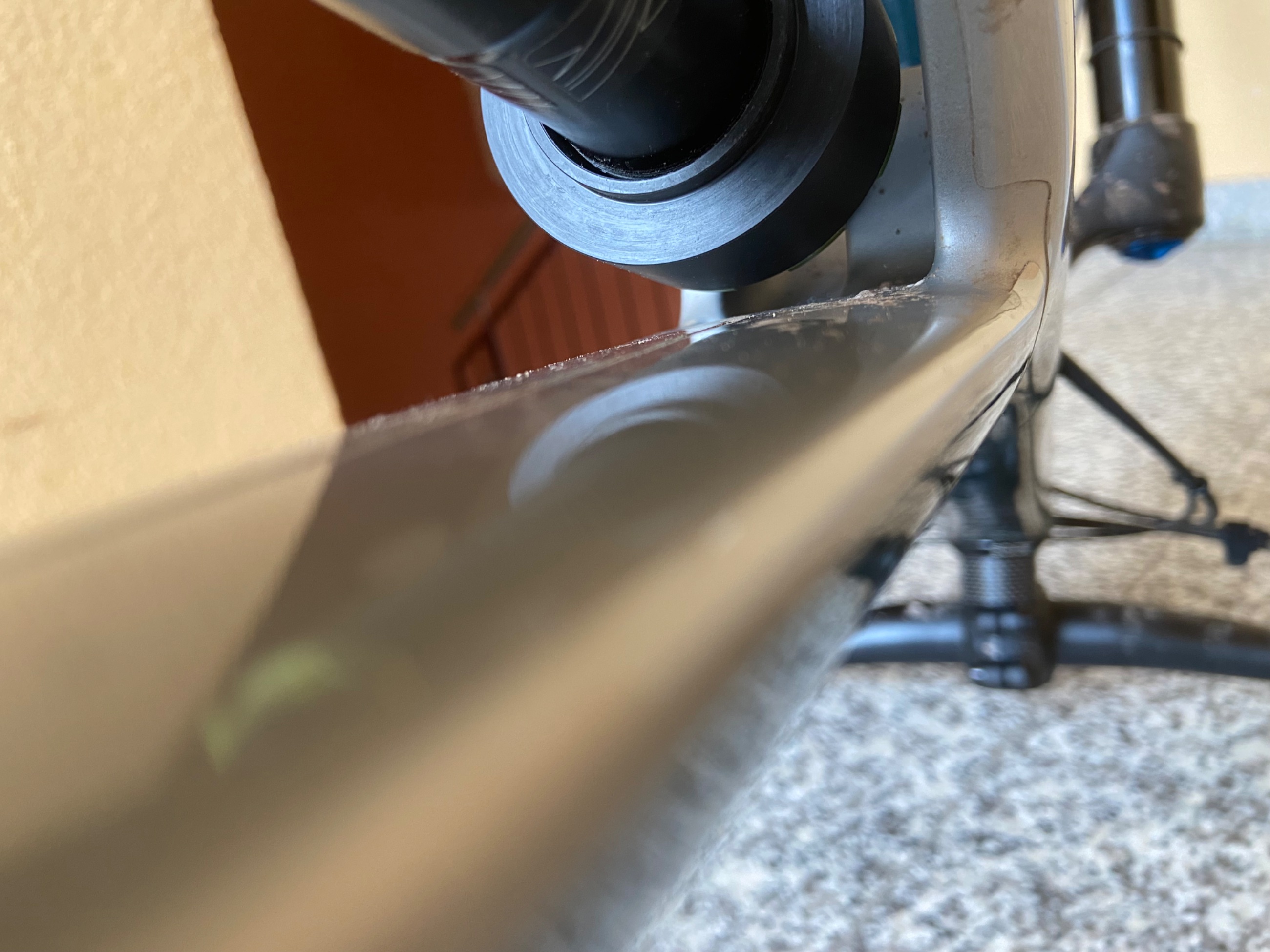

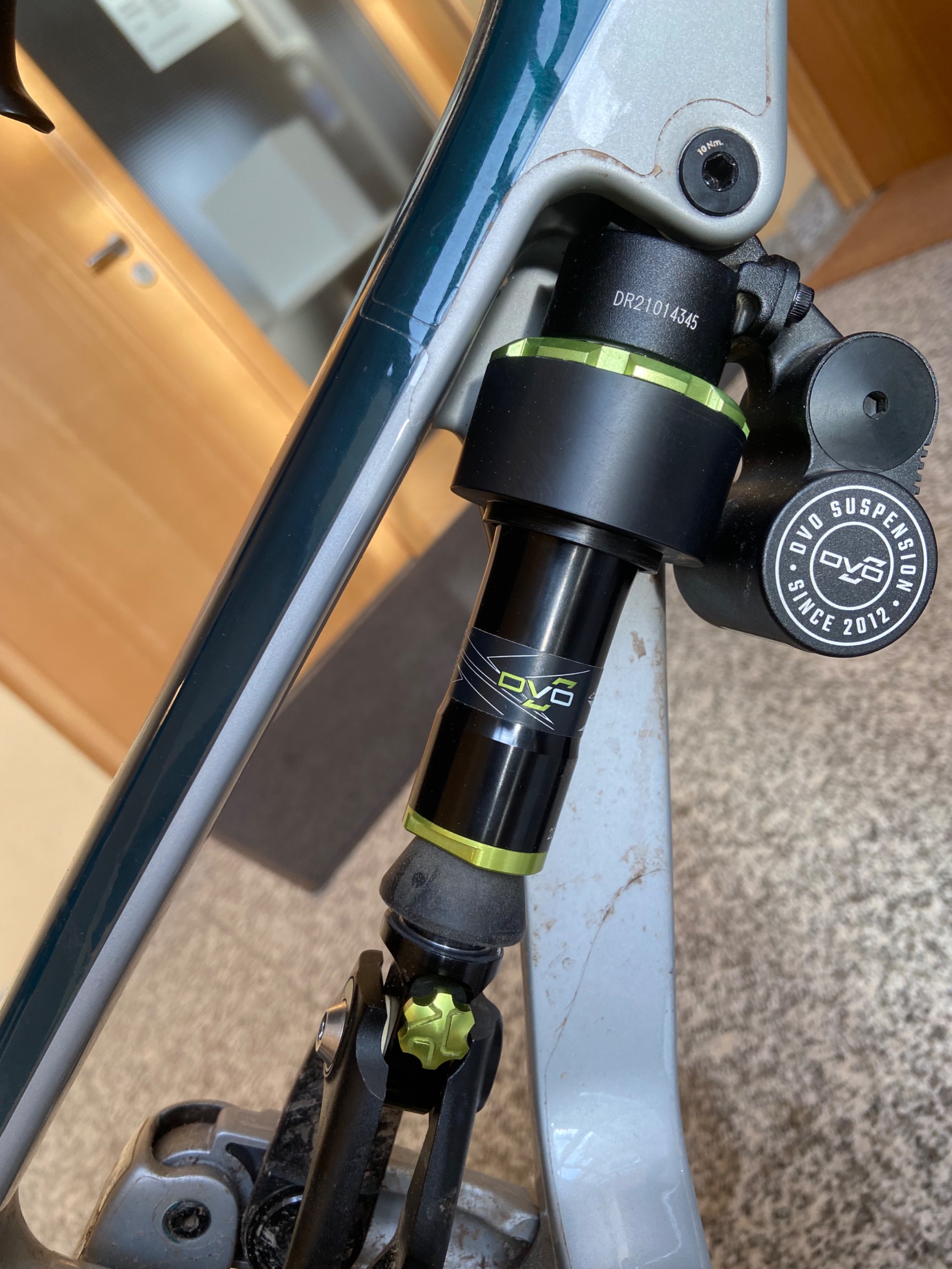

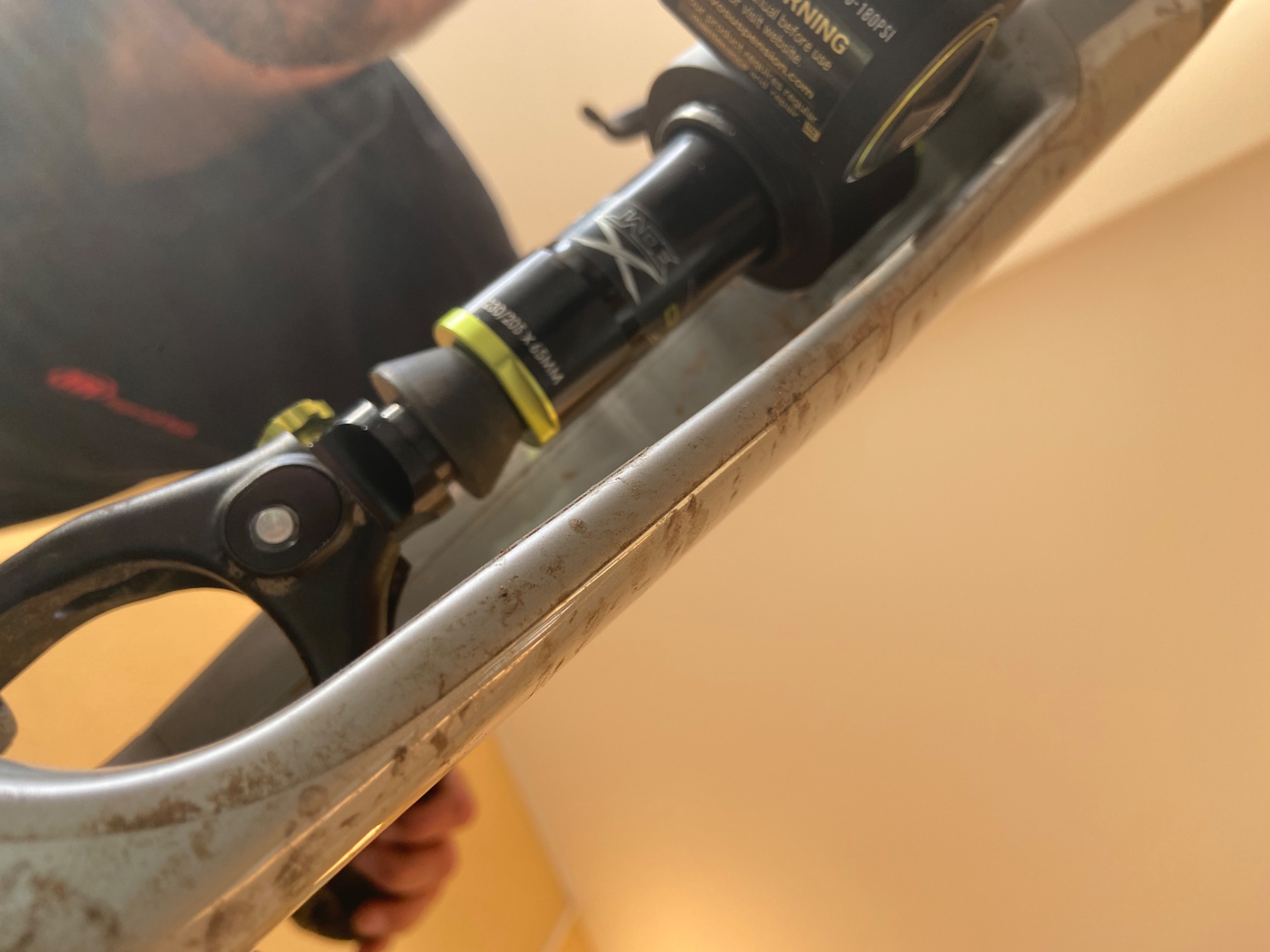

Hi. Ich hab endlich den Jade x eingebaut. Allerdings noch nicht gefahren, weil ich nur den spacer für 65mm Hub habe. Deshalb mal eine Frage: wo würde der Rahmen bei 2.5mm zu viel Hub anschlagen und beschädigt werden? Ich frage, weil ich mir einen bunny Hop nicht verkneifen konnte und Angst habe , ihn dabei vllt bis zum Anschlag gebracht zu haben…(wenn auch eher unrealistisch)
Und noch eine Frage: die 2.5“ DVO ls Feder ist recht kurz und ich musste den längsten Feder Spacer verbauen, wodurch der obere Federteller dann sehr weit hoch sitzt. Kann der bei vollem Einfedern dann gegen den Rahmen drücken ?
Liebe Grüße. Erfahrung kommt sobald ich. Den -2.5mm Teller habe oder ne unterlegscheibe bearbeitet:)
Edit:
Yoke und Wippe können auf Block gehen. Direkt oberhalb wo die beiden miteinander verschraubt sind.
Sorry, das war natürlich Unsinn. Hab mir das gerade nochmal angeschaut. Das ist beim Ausfedern. 🙈
Danke für die Abtworten. Ich denke ich mache das mal zur Vorsicht, un zu gucken, wie nah der Dämpferteller ans Oberrohr kommt.
Glaube aber nicht, dass ich bei meinem Bunny Hop durch bin. Hab 25% sag, also nicht zu weich und ich meine der bumper vom Dämpfer wast noch nicht bis zum Ende geschoben. Hätte ich mal direkt drauf achten sollen.
Bin mal gespannt. Auf den ersten Eindruck fühlt sich der Trail Modus vom Dämpfer etw strange an und macht komische Geräusche, also wie alle Tester beschrieben haben:( aber zählen tut wie er sich fährt und dass er halt ne yoke kompatible Kolbenstange hat

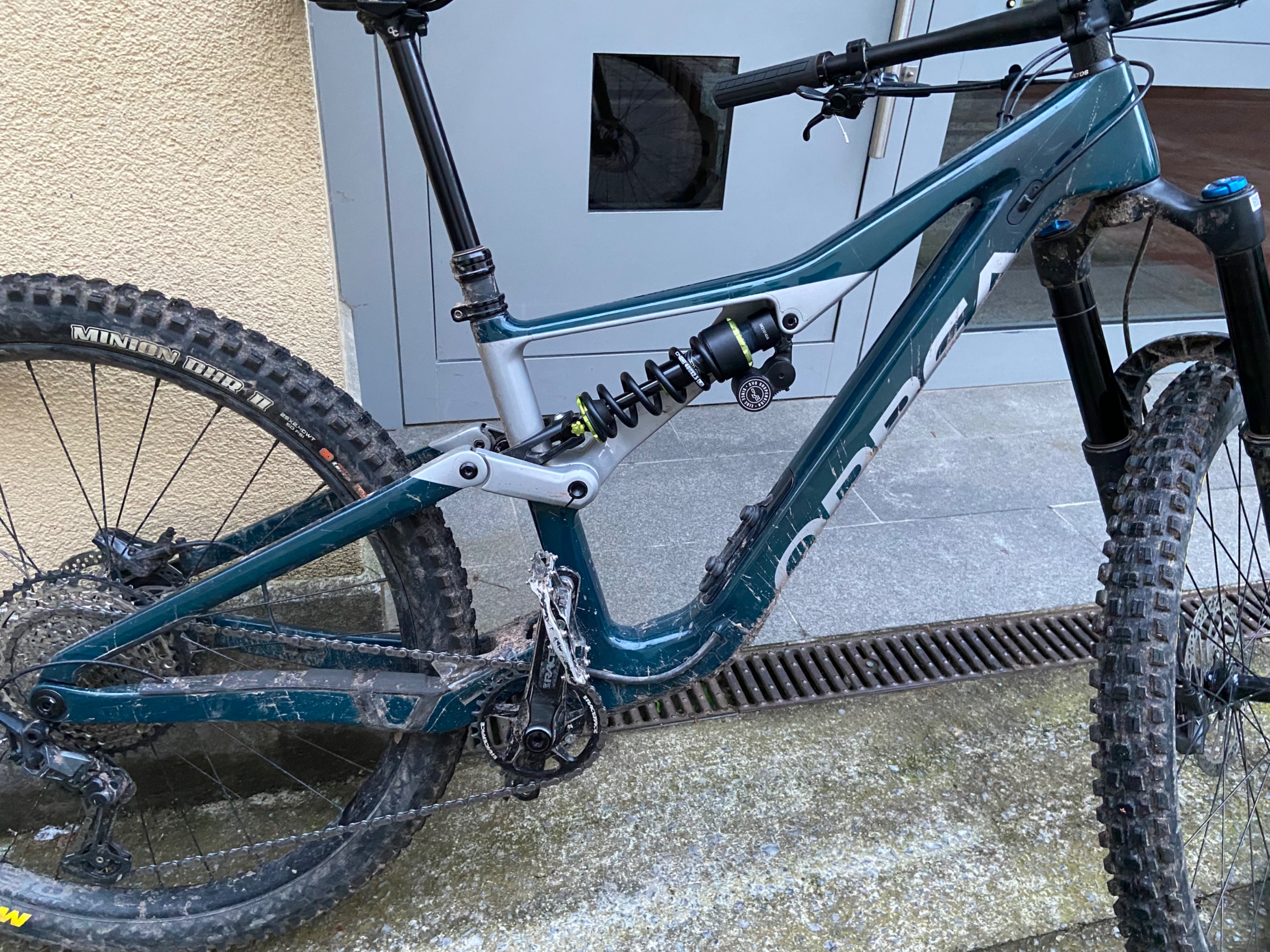

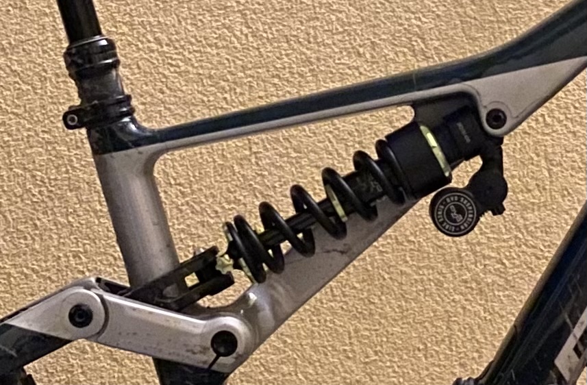

Falls es wen interessiert: der Jade C passt problemlos auch mit langer Feder bzw. Spacer :
Hab mal ohne Feder ganz eingesetzt. Leider stimmt was mit der Zugstufe nicht. Viel zu lasch sogar ganz zu gedreht. Hab den Jade x gebraucht gekauft aber soll nur ein paar mal gefahren sein. Kp ob ich den entlüften muss. Druckstufe passt gut soweit, wenn ich in den Trail Modus gehen
