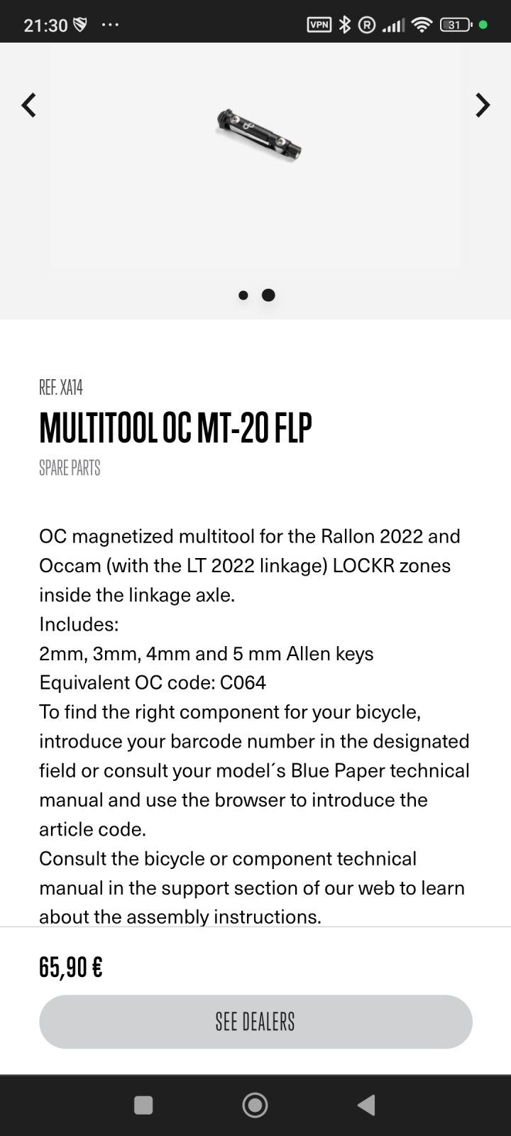

@kleinenbremer Welches tool hast du? An meinem sind ein 2,3,4,5mm Inbus und in der Achse noch der 6mm Inbus. Ich kann alle Bolzen festziehen. Ergänzend kann ich dir das OneUp EDC noch empfehlen und dich auf die Storage Box hinweisen.

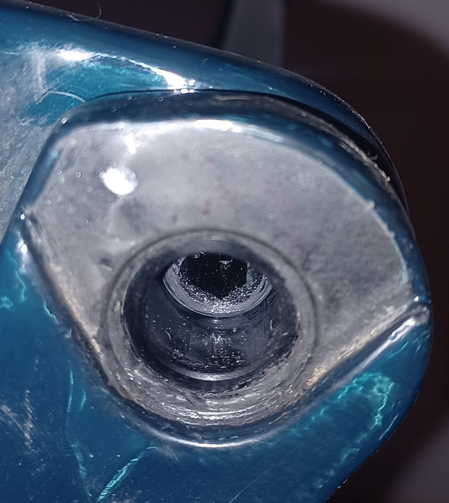

dein Beitrag ist ja schon etwas älter, aber ich antworte trotzdem mal. Ich habe exakt das gleiche Problem. Nach einigen Abfahrten lockert sich immer die Steckachse. Es sieht auch bei mir so aus, als ob sich die Nabe immer weiter in die Carbon-Sitzstrebe hineinarbeitet:
Für eine solche Art der Beanspruchung auf Hertzsche Pressung und Verschleiß ist Carbon nicht wirklich geeignet, ich halte das ganze für eine ziemliche Fehlkonstruktion.:wut:
Dadurch dass die Streben durch den Verschleiß immer weiter Richtung Laufrad wandern, musste ich schon meinen Bremssattel ca. 1mm nach außen nachstellen, damit er noch symmetrisch zur Bremsscheibe steht. Es hat sich also die Nabe in ca. 7 Monaten mindestens 1 mm in das Ausfallende eingearbeitet.
Ich war mit dem Problem auch schon bei meinem Händler. Viel mehr als "Kann keinen Mangel erkennen, und mein Buddy fährt auch ein Rallon und der hat das Problem nicht" konnte oder wollte er mir auch sagen.:ka:
Ich weiß ehrlichgesagt auch nicht, wie ich hier weiter vorgehen soll oder was Abhilfe schaffen könnte. Prinzipiell stört es nicht beim Fahren, aber es gibt immer ein ungutes Gefühl, wenn man nicht sicher sein kann, dass man nicht die Steckachse am Trail verliert und deswegen nach jeder Abfahrt am Hinterrad rumhantieren muss.
Ich denke, dass auch ein Neuteil auf Garantie nicht dauerhaft helfen würde, denn ein neuer Hinterbau hätte genau die gleiche Schwachstelle. Was mich etwas wundert ist, dass nicht mehr Leute von diesem Problem berichten. Ich könnte mir vorstellen dass diese Leute ihre Hinterräder selten oder nie ausbauen müssen, z.B. für den Transport im Auto. Mit Loctite reinkleben ist für mich jedenfalls keine Lösung.🙁
Alles in allem sehr frustrierend. Ich mag das Rallon sonst wirklich gerne, aber hätte ich hiervon gewusst hätte ich das Rad niemals gekauft. Vielleicht liest hier jemand den Beitrag und kann es sich nochmal gut überlegen, wofür er sein hart verdientes Geld ausgeben möchte.
LG Gunther
