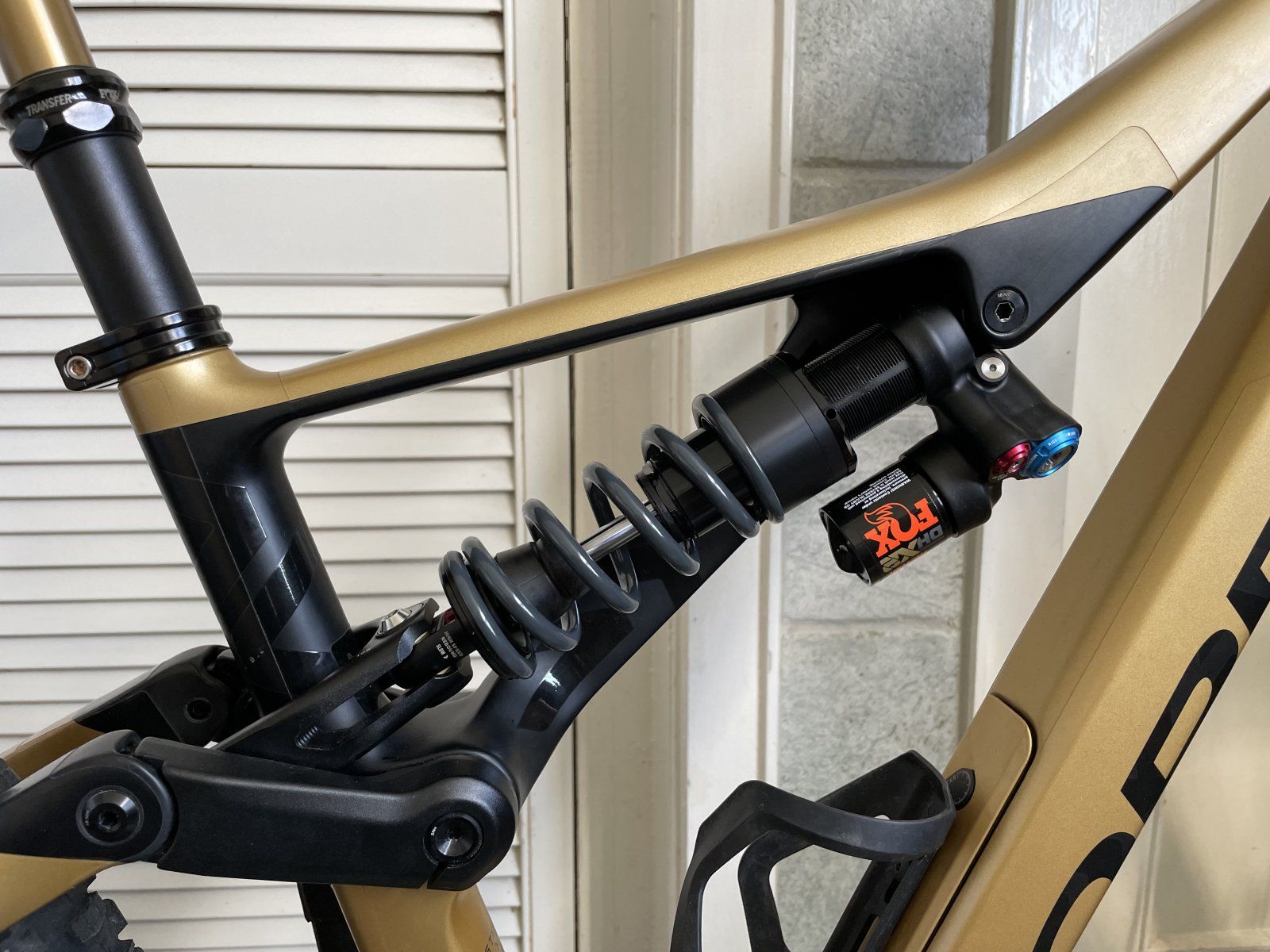

Vielleicht haben sie sich auch absichtlich schwammig ausgedrückt. Für den Float X Performance kann das Mullet-Yoke mit 77mm ja passig sein.Bei der Antwort wäre noch die Fragestellung interessant.
Die Antwort pendelt zwischen hanebüchen und schlecht übersetzt.
Meine Vermutung ist, dass die bei Orbea einfach nicht checken, dass der Mulletlink für den DHX eindeutig zu lang ist. Zumindest die Leute im Support haben keine Ahnung. Das ging auch schon aus dem reddit-Post von Gdosiu hervor.
Einen Rechtsstreit gegen Gdosiu würden sie ziemlich sicher verlieren. Gegen mich, der den Fehler hier offensichtlich erkannt hat, eventuell nicht. Ich habe aber eh nicht vor den Mulletlink zu verwenden.
Ist einfach ein weiterer Beweis für die oft abenteuerlichten Ingenieur-Leistungen in der Fahrradbranche.
Es ist für die Beweglichkeit des Dämpfers unerheblich wie fest die Befestigungsbolzen angezogen sind. Geklemmt wird ja nur die Alubuchse, die wiederum frei im Kunststoffbushing des Dämpferauges dreht.Der Unterschied zu Speißeeis ist, dass der Link nicht fest mit dem Dämpfer verschraubt ist.
Der Federweg spielt eine untergeordnete Rolle, da die Einbaulänge des Dämpfers immer 230mm ist. Beim FOX DHX2 wird der Federweg üb Spacer gemacht.
Du kannst im 22/23er genauso 62,5mm fahren. es ist noch genügend Platz vom Hinterrad zum Rahmen beim Einfedern.
Ich denke das Problem tritt dann auf, wenn die Befestigungsbolzen nicht gefettet und zu fest angezogen werden, dass der Dämpfer sich nicht bewegen kann.
Das Problem sehe ich eher darin, dass Orbea das anscheinend gar nicht auf dem Schirm hat, dass es in der Kombination Mullet/DHX2 ein ernstes Sicherheitsproblem gibt. Das Rallon wird ja genau so angeboten.Ich habe ein weinig im Netzt gesucht. Ehrlich, das waren ein paar Fälle.

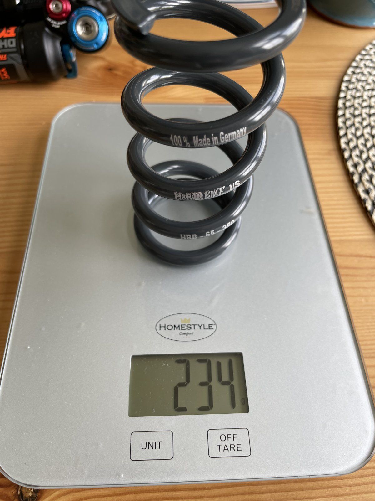

Übrigens: Die neuen H&R Federn sind ganz nett.
