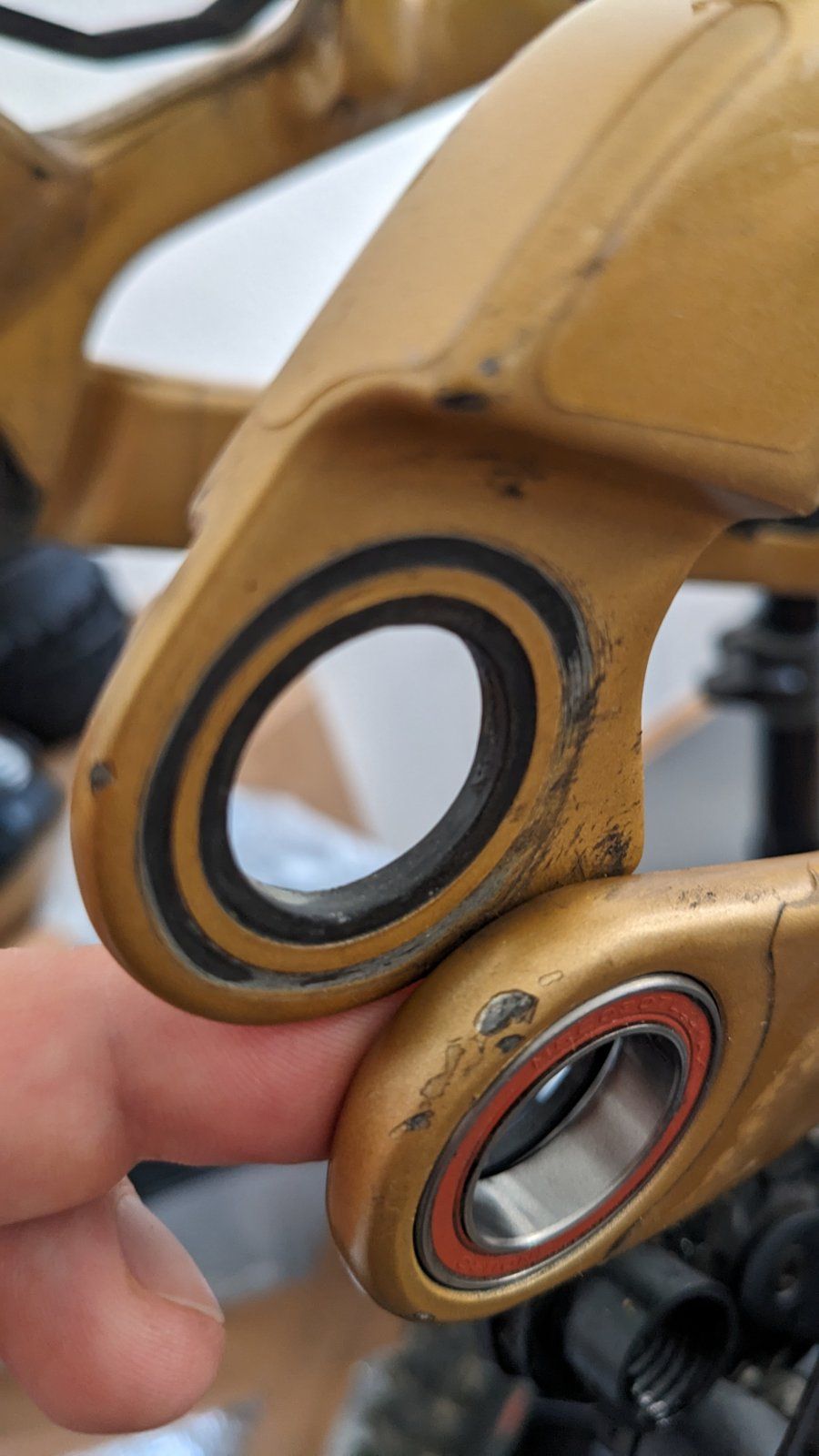

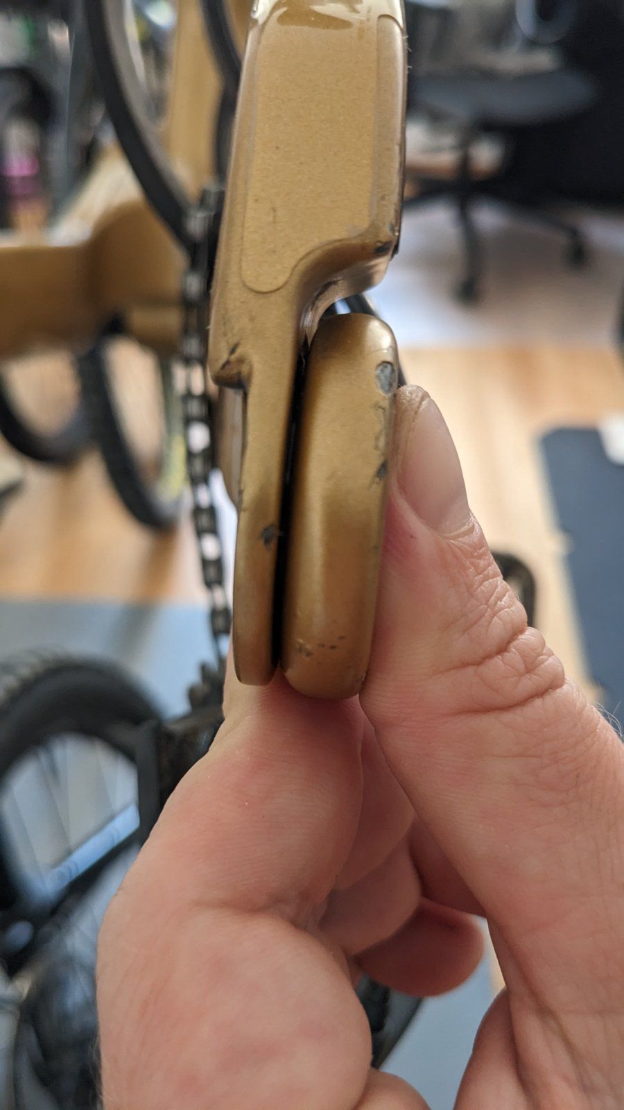

Hab bei mir Spiel im Hinterbau festgestellt. Hab ein wenig Ursachenforschung betrieben. Beim entfernen des UDH-Schaltauges ist mir leider gleich das ganze Lager mit rausgekommen (Lager lässt sich ohne Probleme aus dem Rahmen drücken). Lagersitz im Rahmen also nicht mehr im Ordnung würd ich sagen. Rad ist jetzt ein halbes Jahr alt.
Das Distanzstück zwischendrin den Streben hat sich auch schon ganz gut in den Rahmen gearbeitet oder was meint ihr?

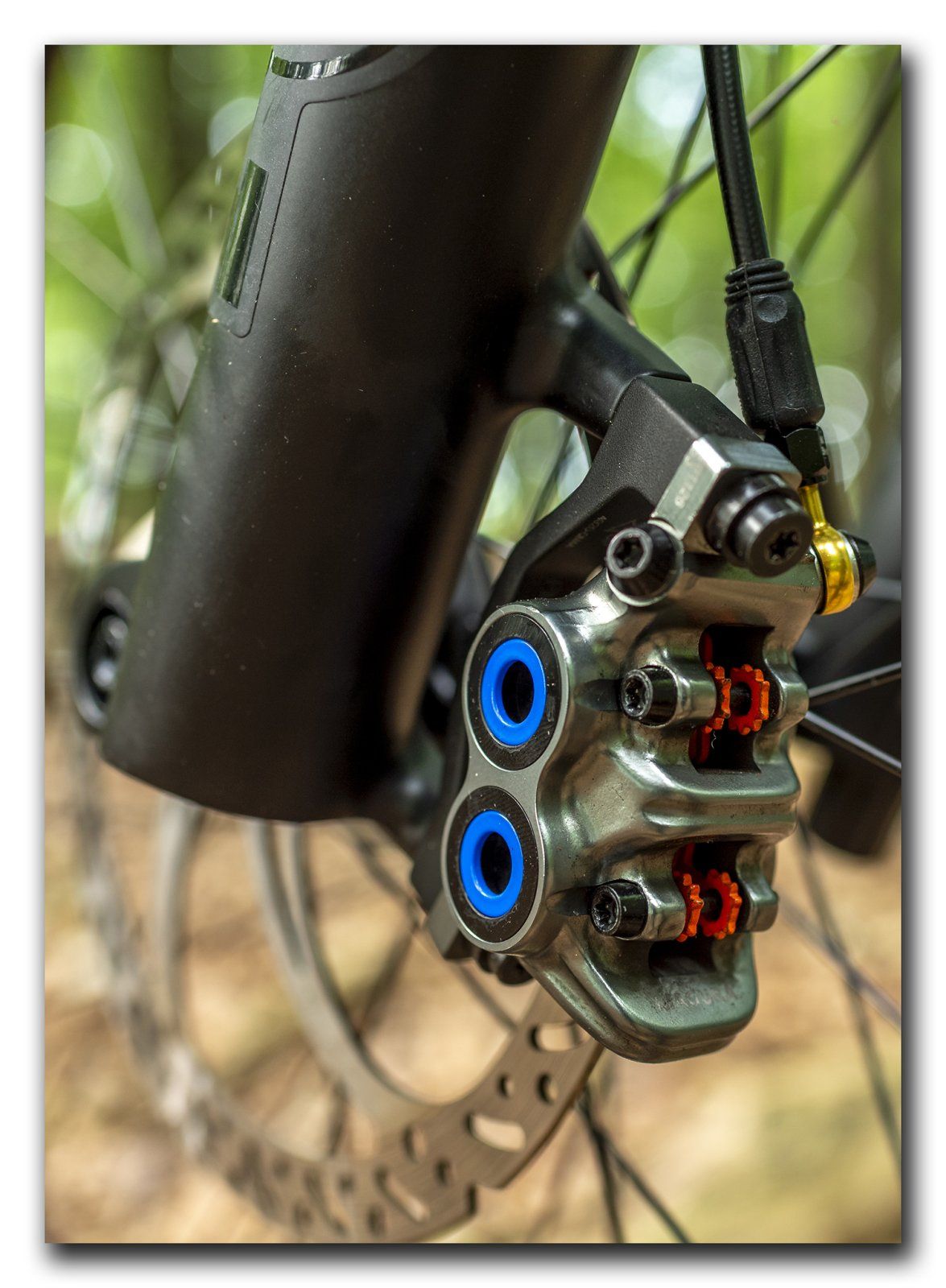

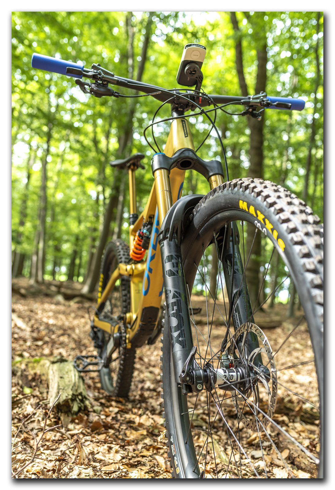

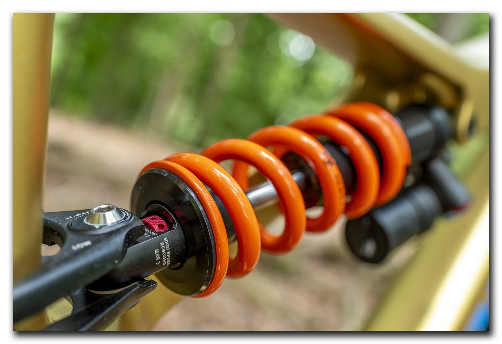

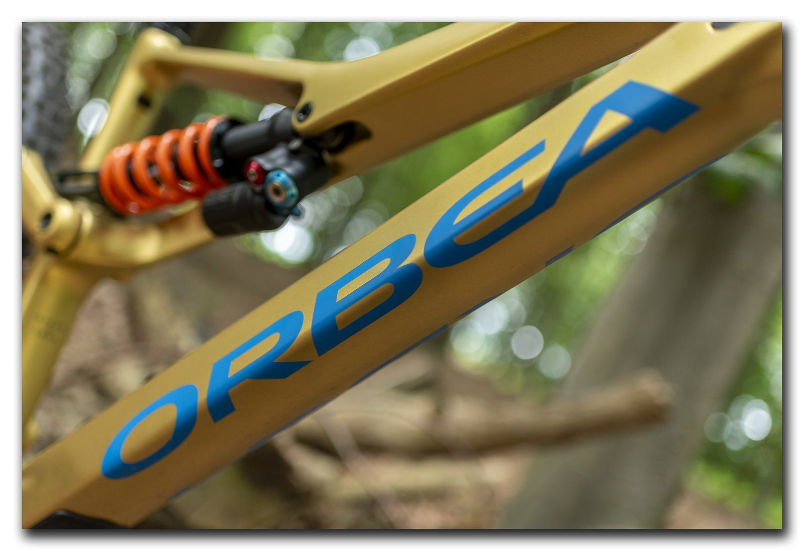

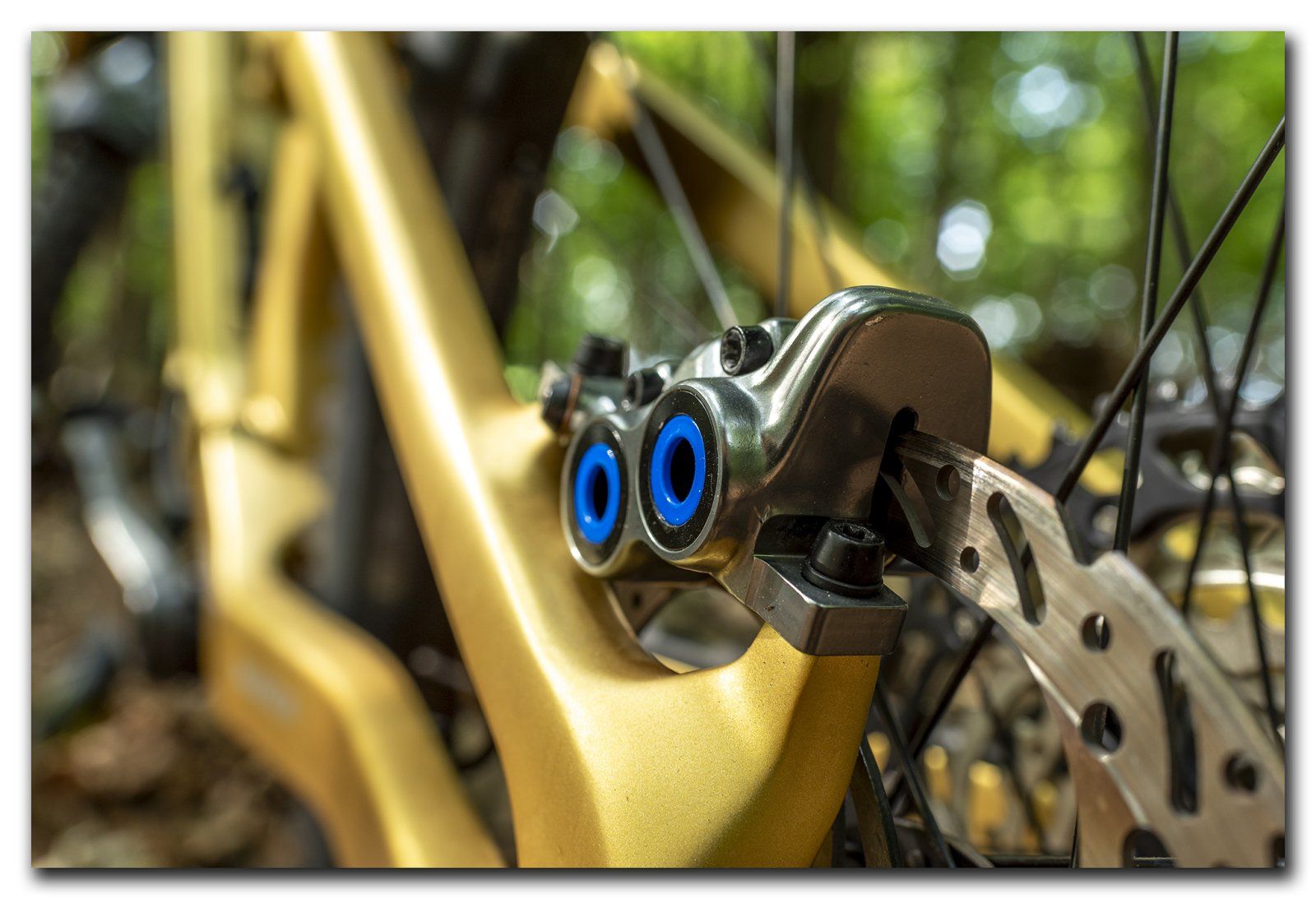

Mein Rallon M-Team ist am Freitag endlich bei mir eingezogen.

Achtung: da haste aber ein Goldstück daheim…. Muahahahaah. Mal im Ernst: sieht saugut aus. Das matte Gold hat was.
Da ist meins in Silber/grau ja direkt zweitklassig. 😉
