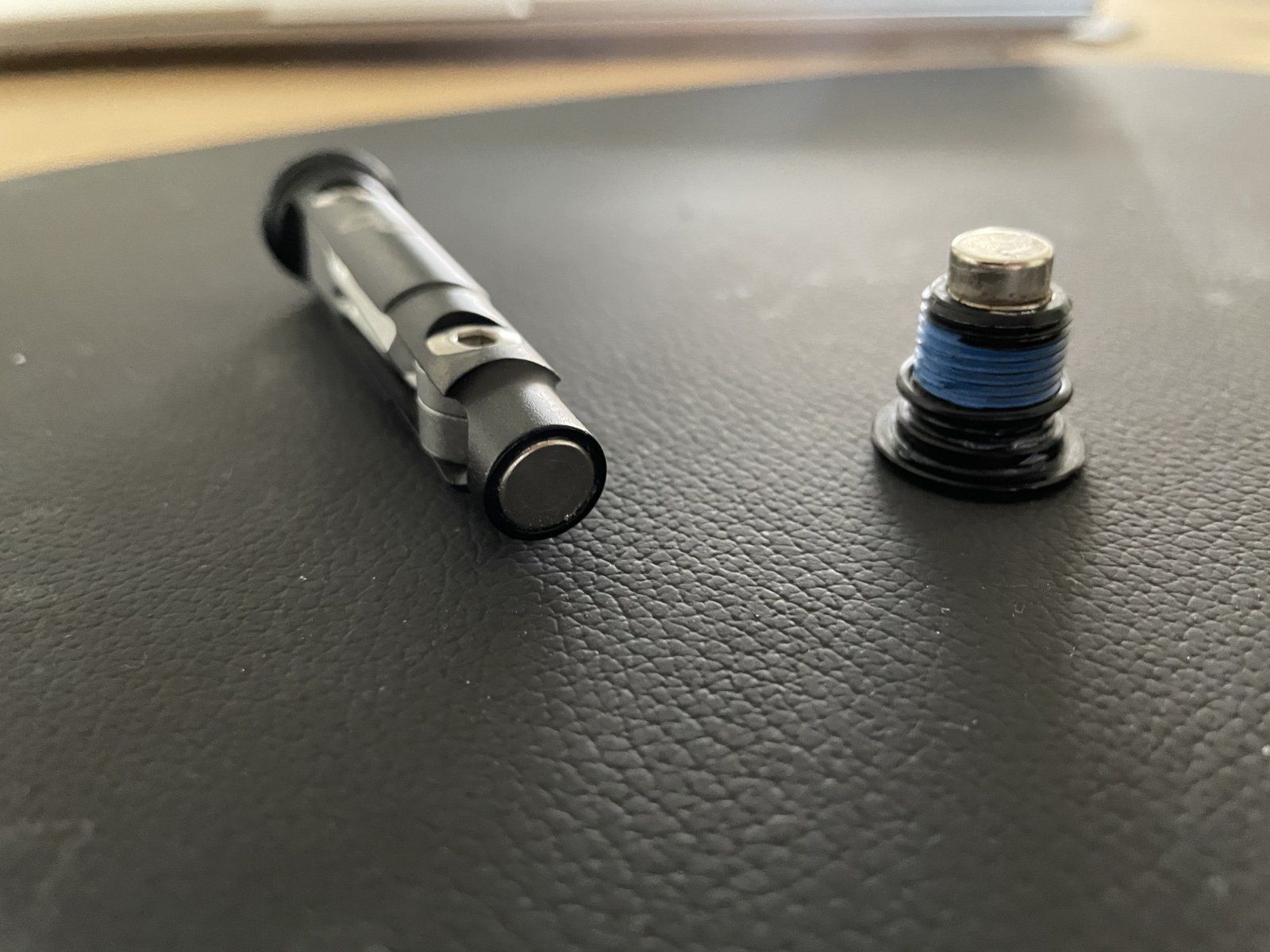

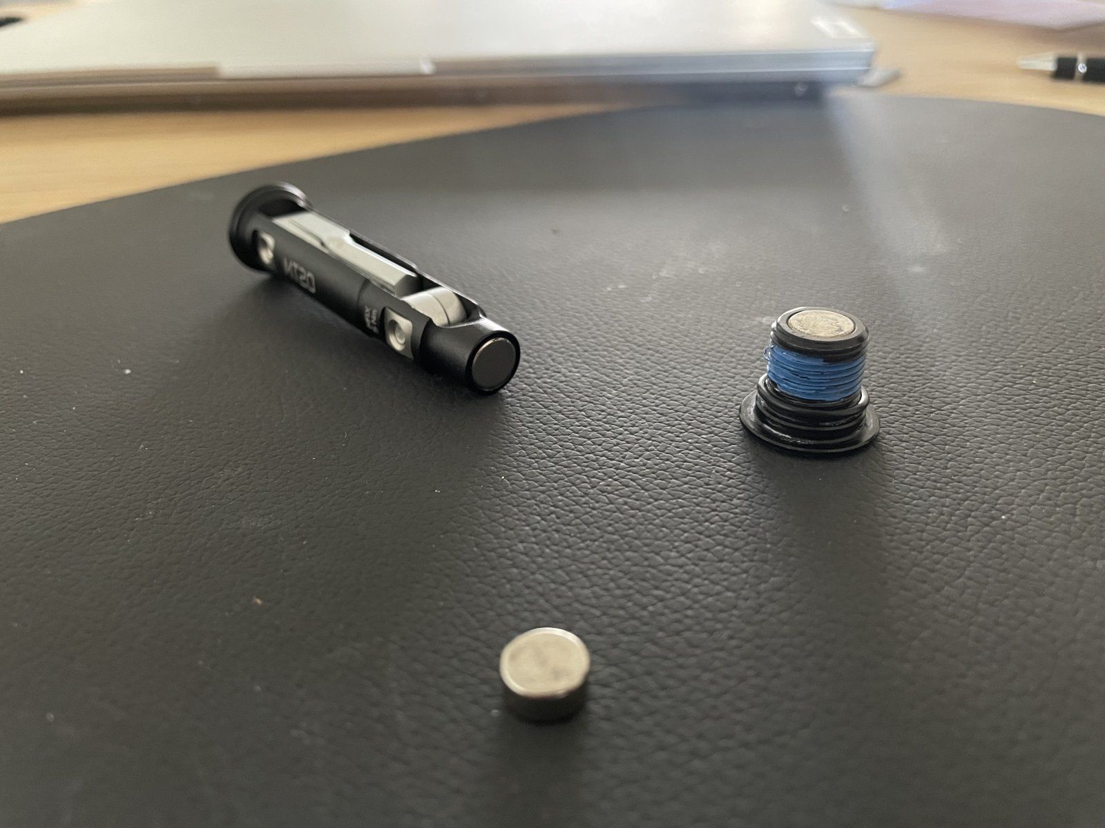

Ok, ich kann beweisen, dass der Verlust des Tools durch Orbea bzw. deren Lieferanten verursacht wird.
Ich habe heute ein neues Tool erhalten und habe es gleich einbauen wollen. Dabei habe ich festgestellt, dass es nicht richtig bündig im Rahmen sitzt. Zunächst dachte ich, es wäre eine falsche Variante und zu lang. Doch dann habe ich die gegenüberliegende Schraube herausgedreht und festgestellt, dass da noch der Magnet vom verlorenen Tool anhaftet. Ergo war der Magnet im Tool nicht richtig fest verbunden. Und deswegen habe ich es verloren.

War bei mir das gleiche Problem, der Magnet hat sich vom Tool gelöst, der ist auch extrem doof daran befestigt, ist nur minimal eingeklebt und durch die Kräfte die beim entnehmen schon zwangsläufig entstehen hält die Verbindung irgendwann nicht mehr und das Tool ist weg.
Ich habe am Tool gleich mal versucht den Magneten herausdrücken, doch der sitzt bombenfest.
Schick das bitte gleich Orbea direkt. Ich bin mit denen deshalb auch schon in Kontakt. Die haben, nach eigener Aussage, zu diesem Problem nichts an Radar.
Ich hab die Einzelteile zum Händler gebracht und anstandslos ein neues Tool erhalten. War auch schon im Januar bei mir, das Tool hat auf der Straße, Berg hoch, den Rahmen verlassen, deshalb hatte ich es auch gleich gemerkt.
