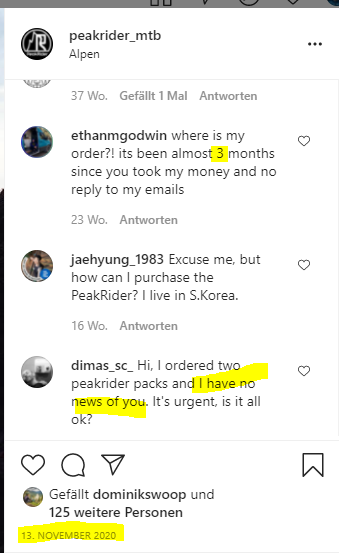

Hat schon jemand sein peakrider bekommen!? Langsam müssten die Bestellungen aus dem kickstarter Projekt doch mal ausgeliefert werden...
Dabei seit
8. März 2008
Punkte für Reaktionen
42
Standort
München
warte auch schon darauf...hab mal beim Hersteller angefragt wie lange es noch dauert. Wenn ich was weiß, gebe ich bescheid.
Der Hersteller liest zwar meine Anfragen, beantworten will er sie aber nicht. Vielleicht fragen mal ein paar mehr nach um etwas zu erfahren? Zur Not gibt es ja noch das Konkurrenzprodukt
