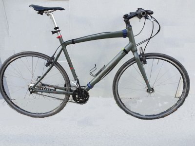

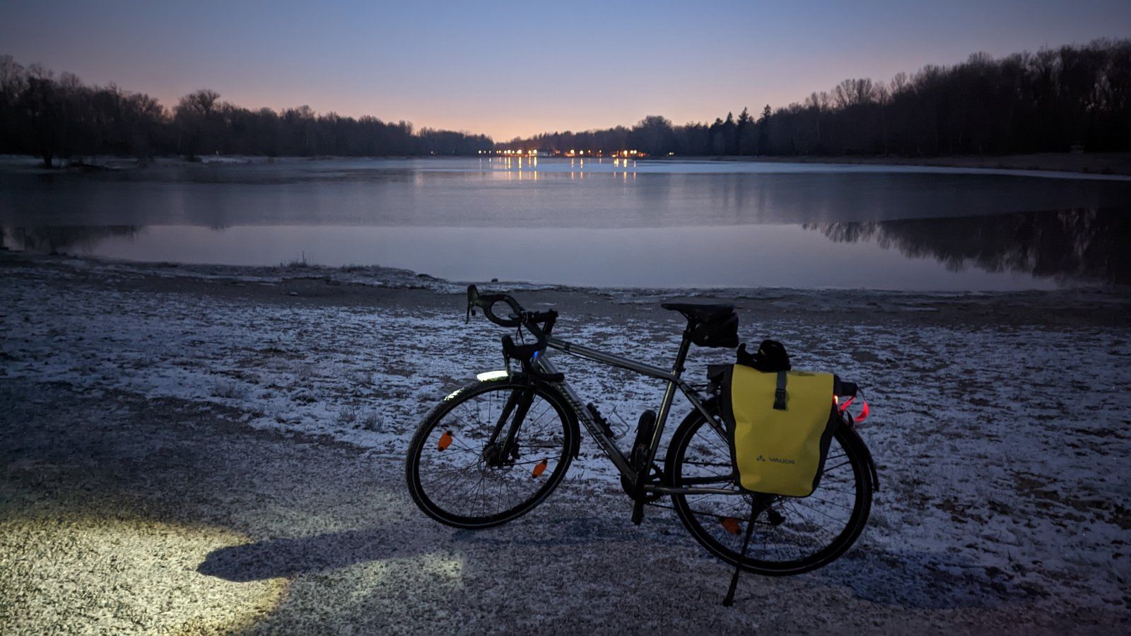

So wieder mit Schwalbe Marathon Winter Plus mit Spikes. Bild bei -10°C (gefühlt -15°C dank hoher Luftfeuchtigkeit) bei fast vollständiger Dunkelheit. Moderne Handys sind wild.....

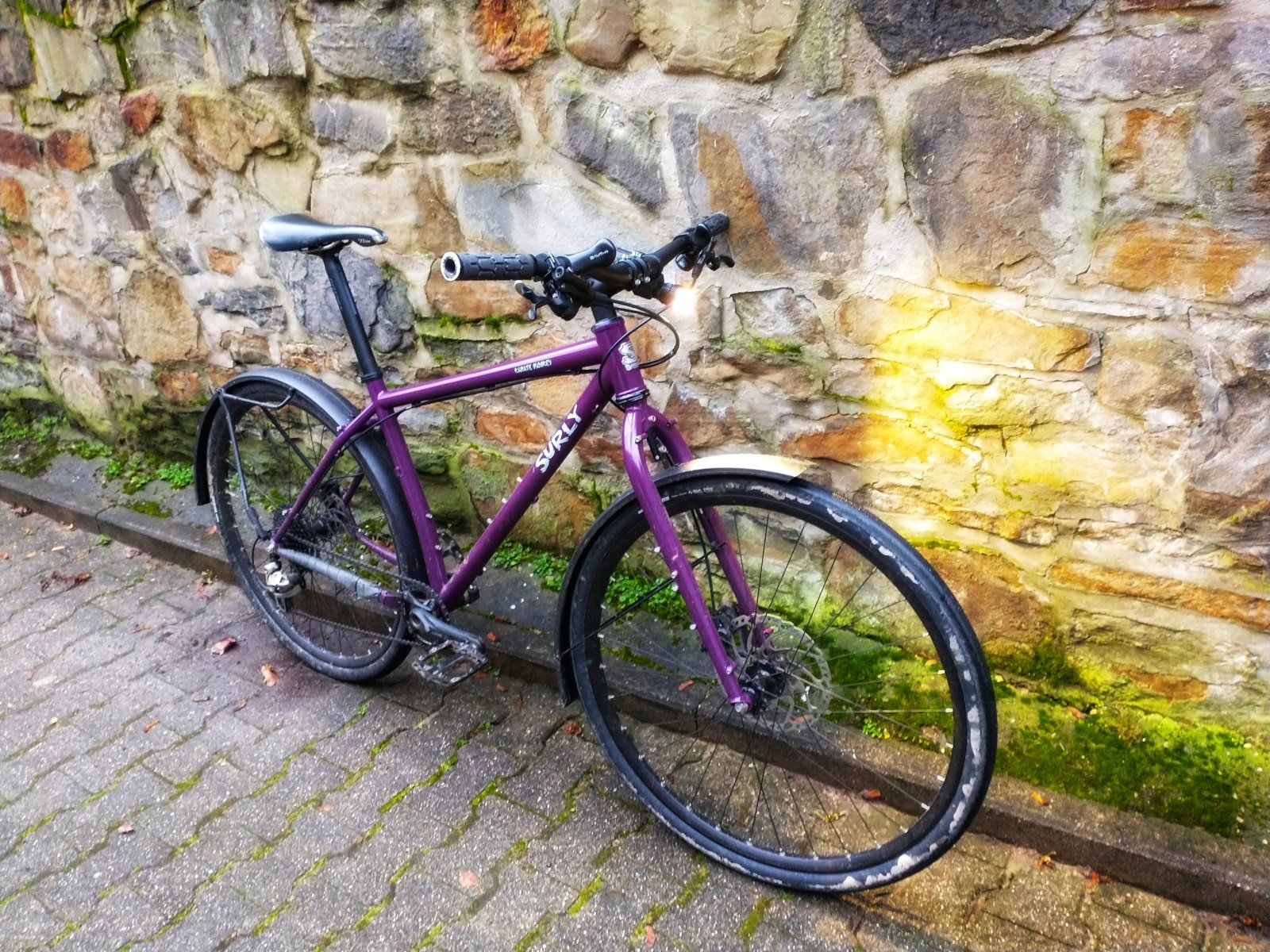

@Nichtslutz: Die Farbe ist ja ein Hammer!

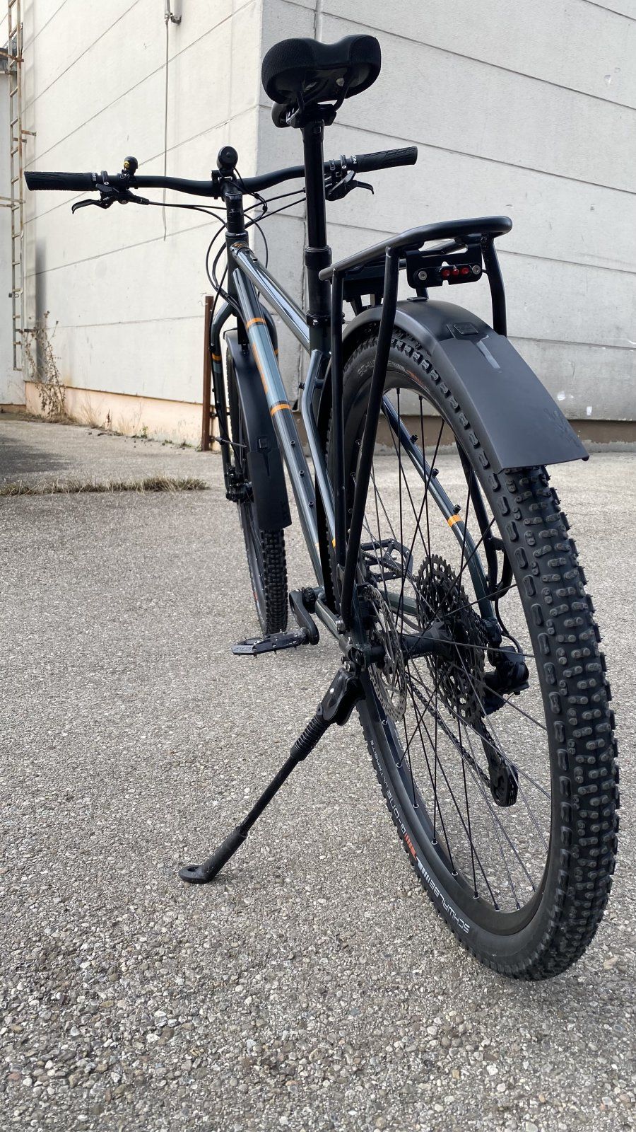

Was ist das für ein Schutzblech mit Gepäckbügel hinten? Das sorgt meiner Meinung nach für einen echt cleanen Look!
Das sind die Hebie Alumee.
Ohne Langzeiterfahrungen:
Pro: Aus Alu, integrierter Träger, absolut klapperfrei.
Con: Nicht günstig, schwer, frickelige Montage.

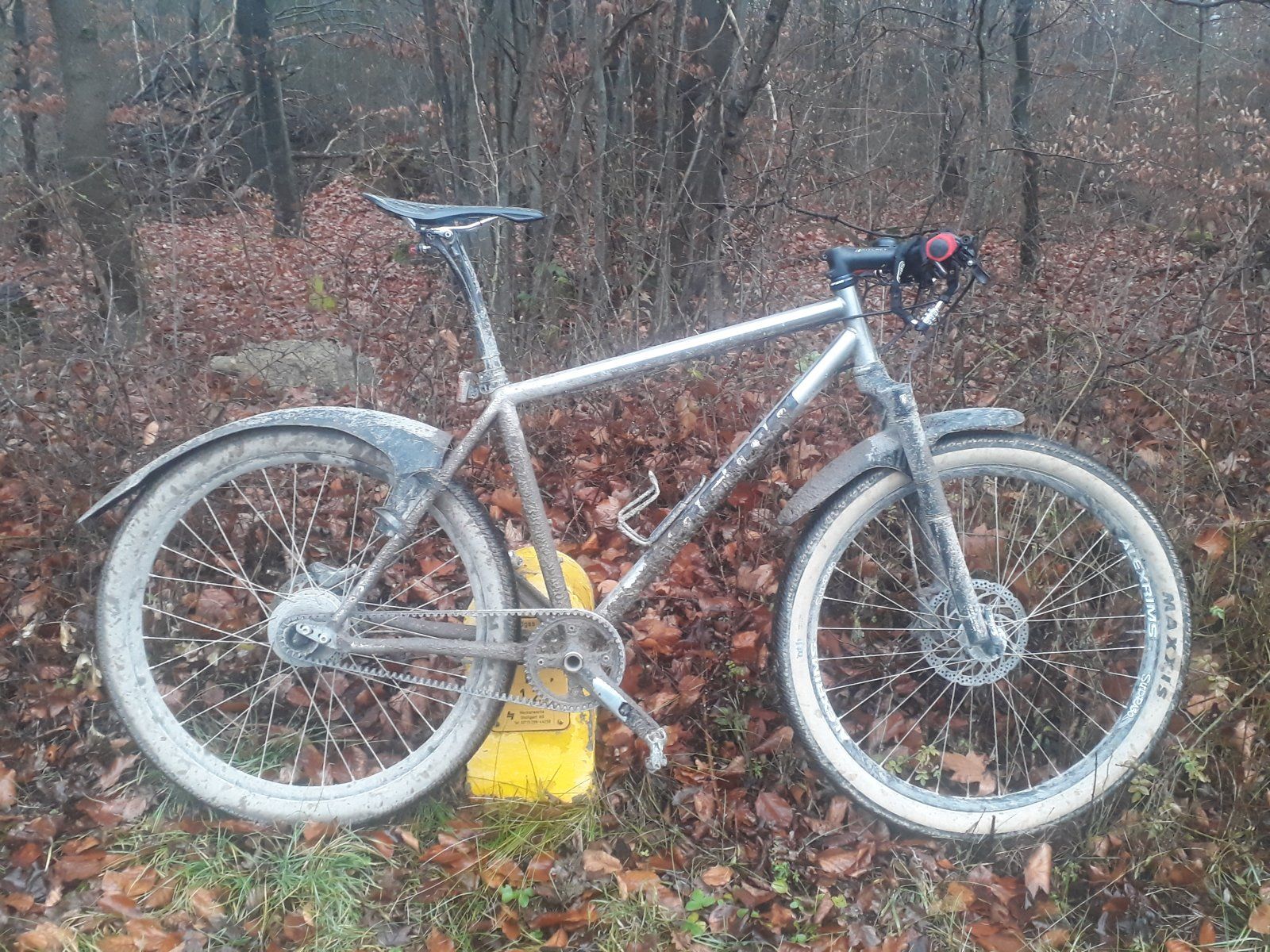

Sommer: Canyon Commuter umgebaut
  • Ortlieb Vorderradtaschen
  • unzuverlässige 1x11 auf 1x10 umgebaut (Strecke rel. flach)
Winter: altes Canyon Nerve umgebaut
  • Spikes
  • Nabendynamo, Supernova Lampen
  • Fox Talas Gabel gegen DT Swiss getauscht (Talas sinkt bei Minustemp. ab)
  • mechanische Scheibenbremsen statt Öl
  • Steckschutzblech vorn
  • Thule Gepäckträger

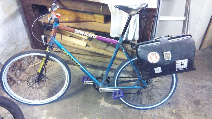

Hier mal das Rad eines Kumpels und ein weiterer Umbau von mir. Ich zeige es, weil ich denke das es würdig ist und es vielleicht den ein oder anderen interessiert. Steckt jedenfalls einiges an „Spezial „ drinn. Nebst Supernova vorn und hinten mit Verkabelung, gekürzten Sks Blechen mit angefertigtem Halter vorne und und und.

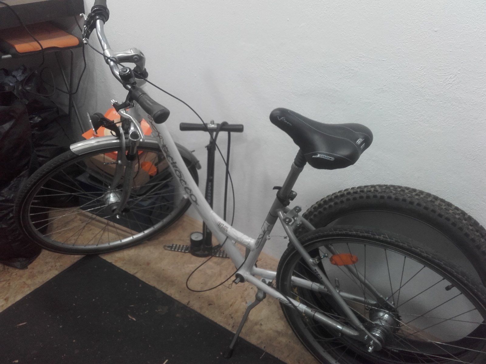

Habe zwischenzeitlich auch den 7. Gang der Nexus gefunden.
Was ich noch suche: Ein Gepäck System für hinten. Es war zwar ein Korb mit dabei, der passt aber nicht in die Konsole.
Neu kommt/kam: Kurbel, Kette, Ritzel, alle Schalt- und Bremszüge, Pedale, Sattelstütze, Reifen, Schläuche, Felgenband. 110 Euro und die Pedale sind aus dem Lagerbestand.
