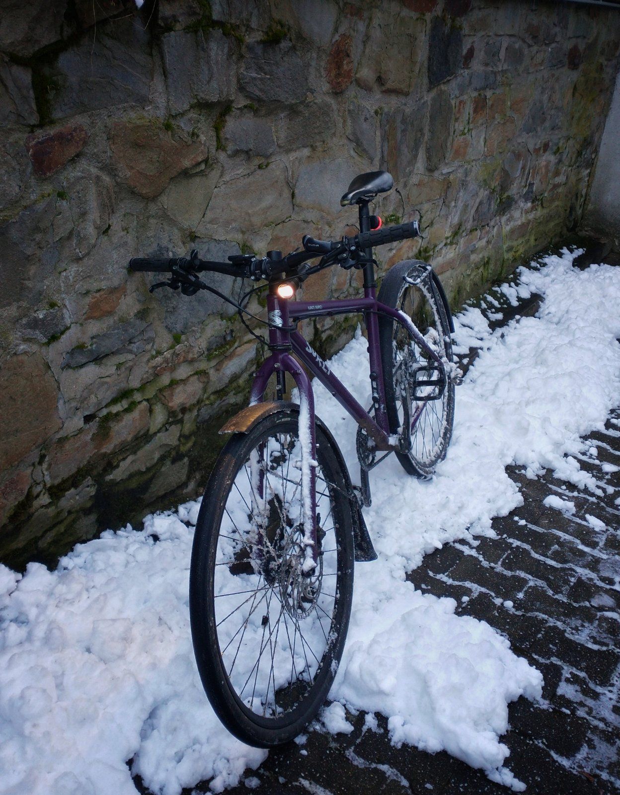

So mache ich das auch am Stadrad. SKS Bluemels + zugeschnittene MTB Mudguards verschrauben oder vernieten. Funktioniert tadelos. Allerdings bin ich mittlweile Fan von Alublechen, weil steif und geräuschfrei.
Bei den Honjo und Rene Herse Blechen darf man auch den Montageaufwand nicht unterschätzen. Der ist erheblich, da die Bleche passend zurechtgeklöppelt und gebohrt werden müssen.

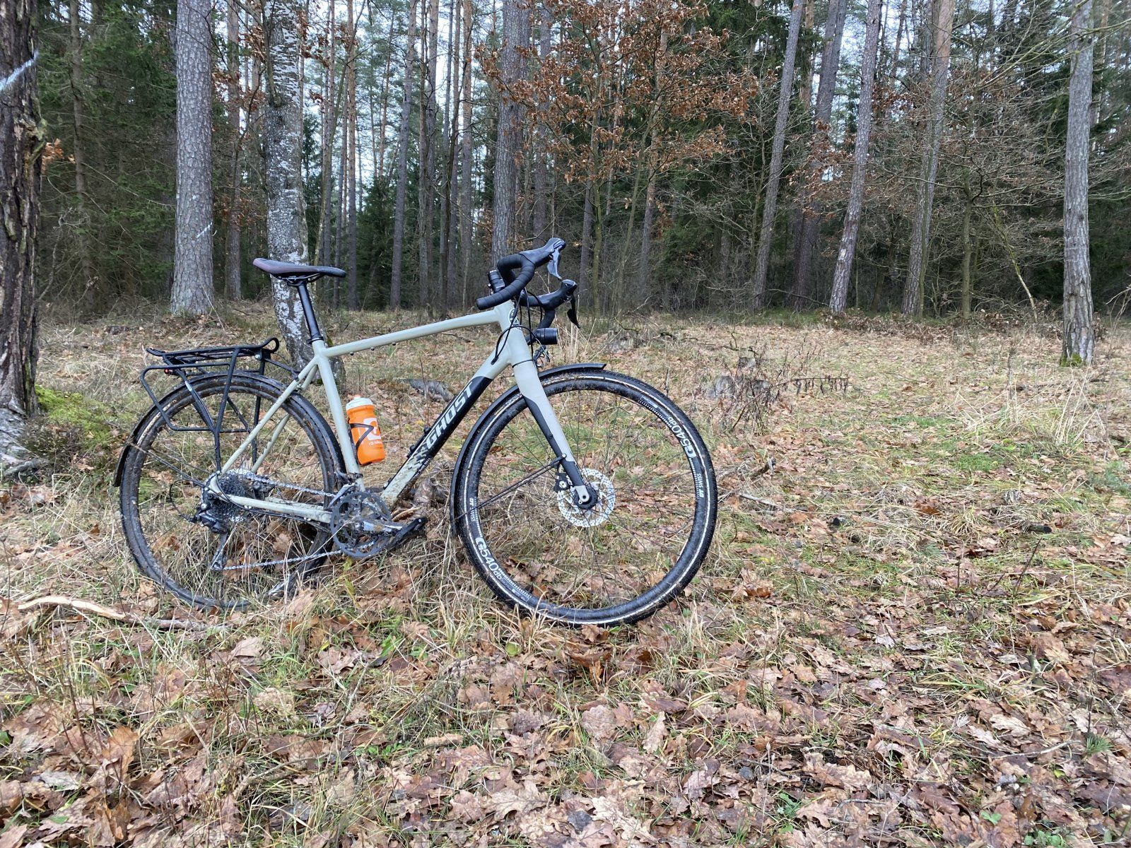

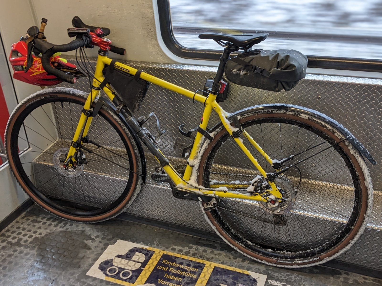

Zur Zeit vorn mit Winterreifen
Mittlerweile auch feste Beleuchtung und Gebäckträger
bis auf gefrorene Schaltung ab -2° tuts was es soll
Tiefster Punkt vom Schaltzug ist nicht am Ende/Ausgang.
Deshalb habe ich mal den Schaltzug von Unterrohr/Kettenstrebe auf Oberrohr/Sattelstrebe umgebaut.
Danach war gut.
Wäre bei Deinem Ghost aber kaum hübsch hinzubekommen.
Danach war gut.
Ahhh gute Idee
Letztes Jahr lags am schaltwerk weil das immer eingefroren is, dieses Jahr wars der zug ansich
Werd ich für nächstes Jahr mal im Kopf behalten deinen Tipp wenn neue Züge und Hüllen nix bringen.
Optik is mir bei dem Rad absolut egal, das muss nur funktionieren
Hab schließlich das Kabel für die vordere Lampe in nem druckluftschlauch verlegt xD

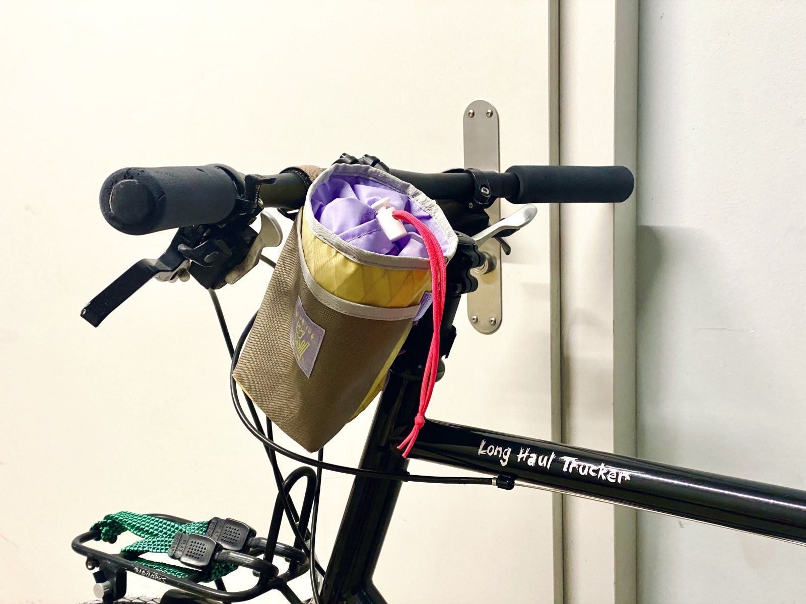

Kleines Update zum Surly Long Haul Trucker: Die Paul Motolite Bremsen in Silber wanderten an einen pinken Rahmen, dafür gabs neue in Purple. So macht bremsen richtig Spass 😁. Eine super praktische Vorbau-Tasche von Blue Lug kam dazu. So sind allerlei Krimskrams wie Mobiltelefon, Licht, Brieftsche, Bier, Schloss, Snacks und Handschuhe leicht erreichbar.
Moin @ahouba, kannst du mal ein Foto mit montierter Tasche machen?
Ich bin auf der Suche nach einer kleinen Tasche für Kram und kann mit Oberrohrtaschen nichts anfangen.
Beste Grüße
