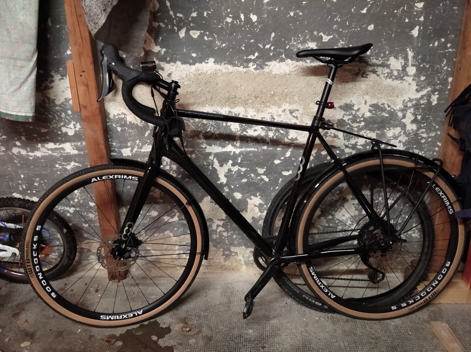

Ich versuche auch auf 2-3 Mal die Woche zu kommen 15 km einfach.

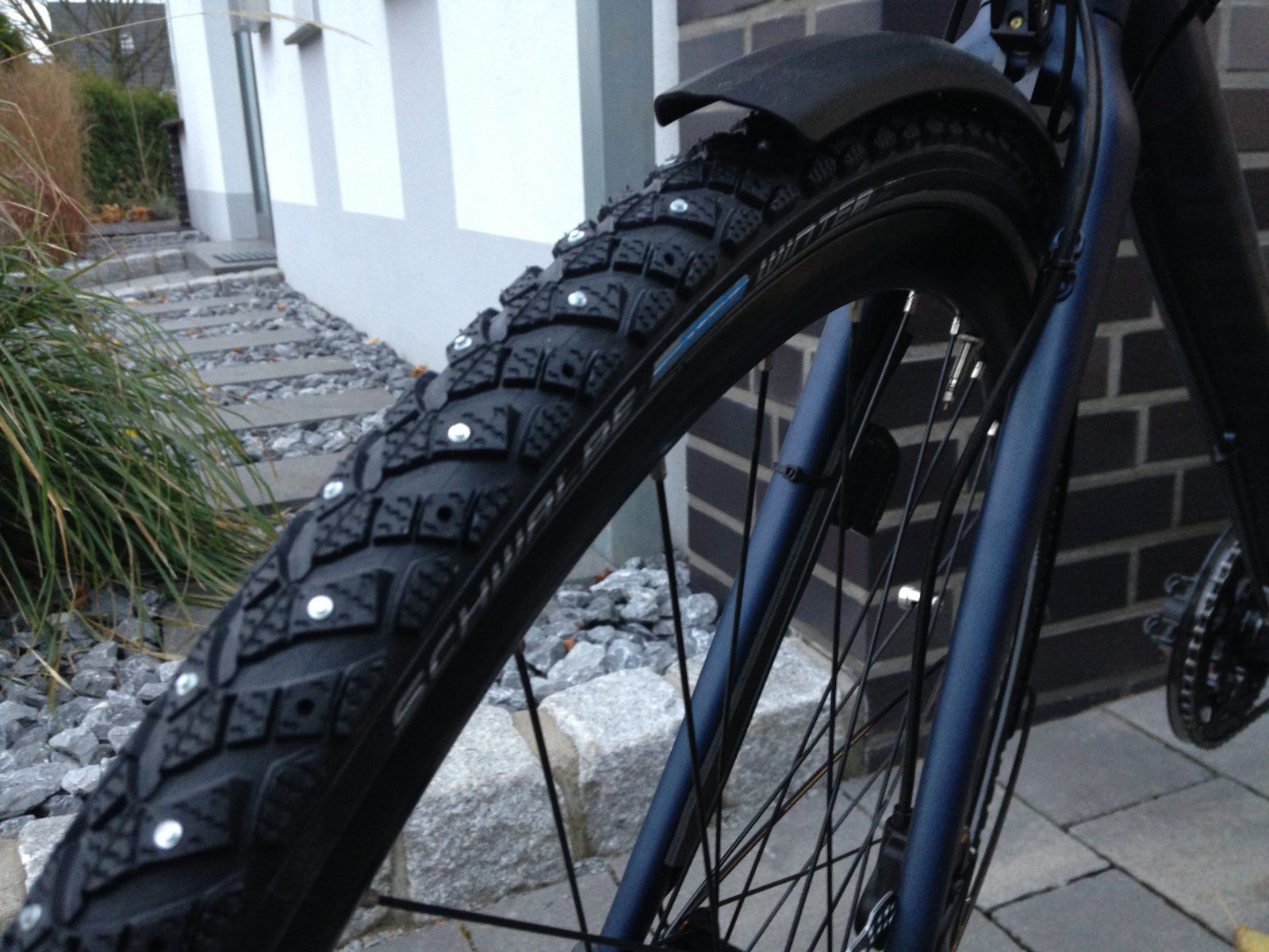

Eine Lösung für alles und jeden gibt es nicht. Spikes sind für Eis, das mit dem Untergrund verbunden ist, auf Schnee bringen die Stahlstifte nichts.
Bei Schnee hilft nur der richtige Gummi mit Profil (Das können such Lamellen sein)
Und im Sommer auf Asphalt ist das oben alles schlecht.

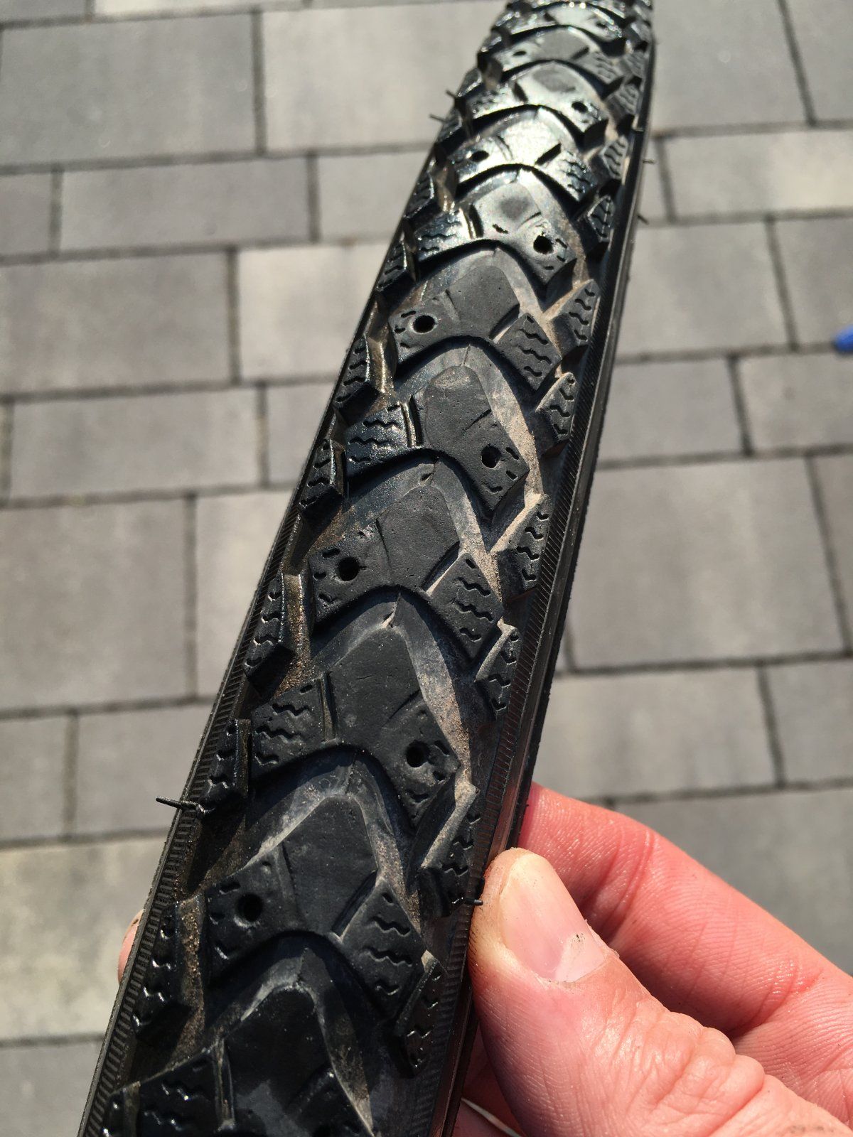

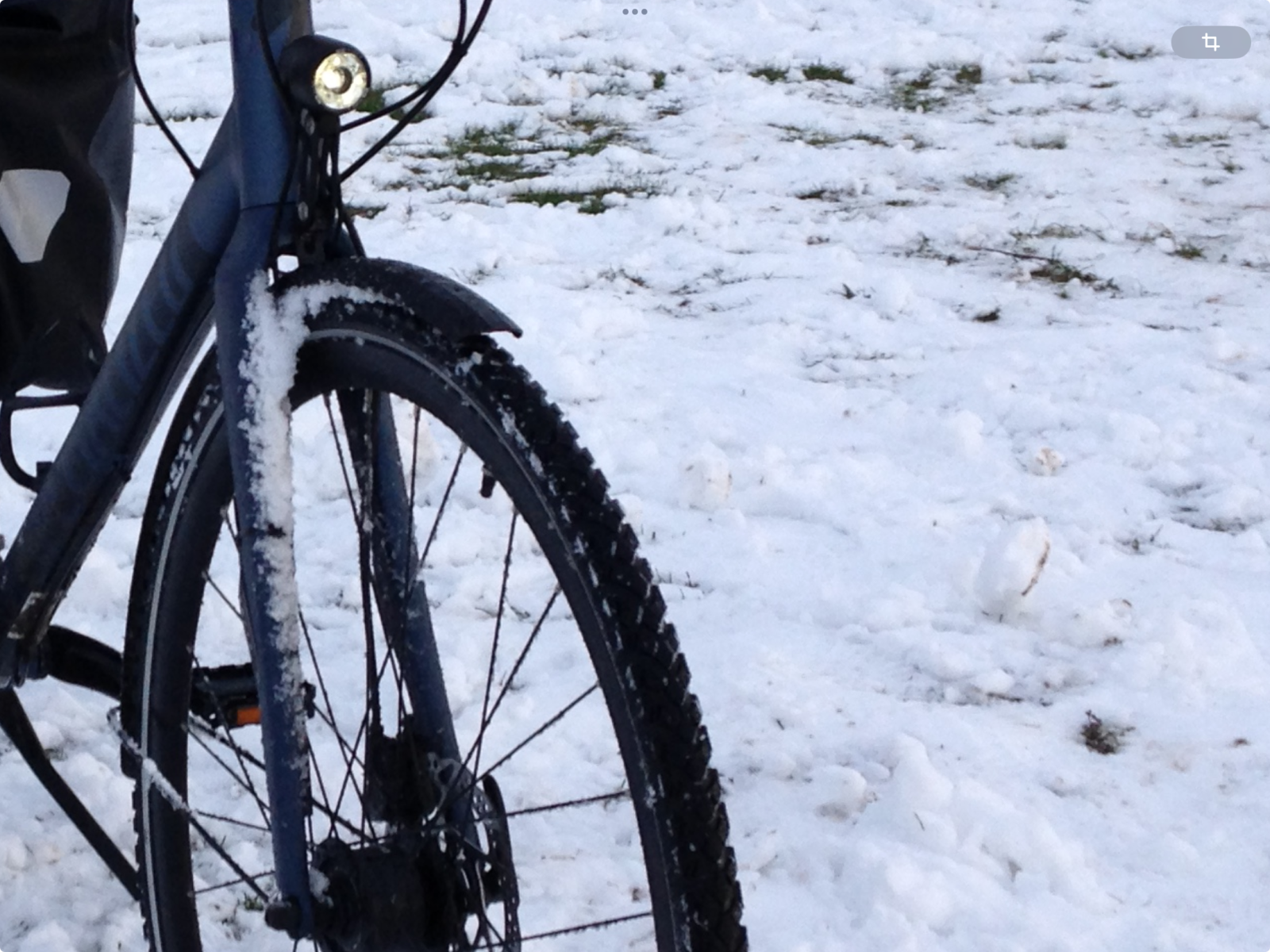

Tipp für einen günstigen Wintereifen - Schwalbe Winter Activ - hat Spikes und Lamellen. Da bei meinem Reifen nach ein paar Hundert Kilometern einige Spikes fehlten und der Winter mild blieb, habe ich die übrigens Spikes mit der Zange rausgezogen. Über blieb ein Winterreifen mit Lamellen. Funktionierte auch recht gut.
Meine Lösung ist sicher speziell, aber wirksam🙃

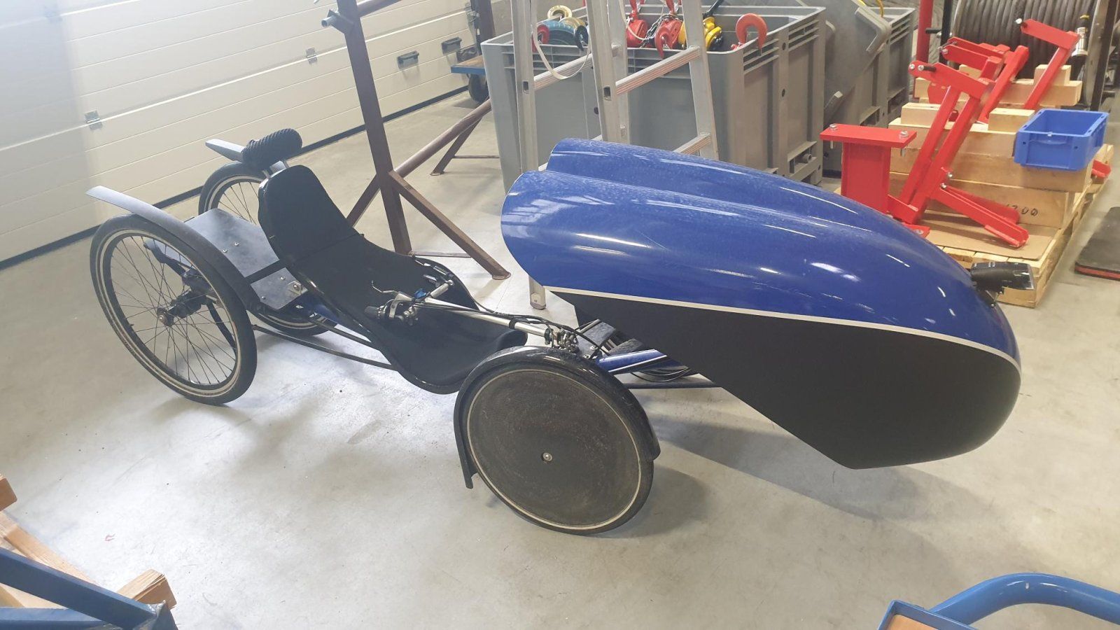

Also aerodynamisch haste sicher die Krone auf. Aber wie läuft das bei dir mit abstellen? Hast Du ein Schloss oder kannste das in der Tiefgarage oder so parken?
Und wie reagieren andere Verkehrsteilnehmer auf dich? Ist ja schon ein gutes Stück breiter als ein Radl und selbst meine 42cm sind vielen Autofahrern schon zu viel des guten...
Ich glaub, so viel breiter als ein normales Fahrrad ist dieses „Gerät“ gar nicht…

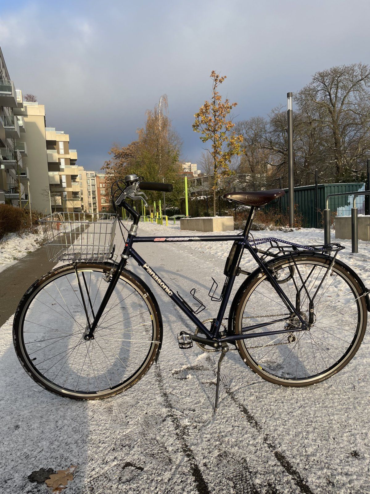

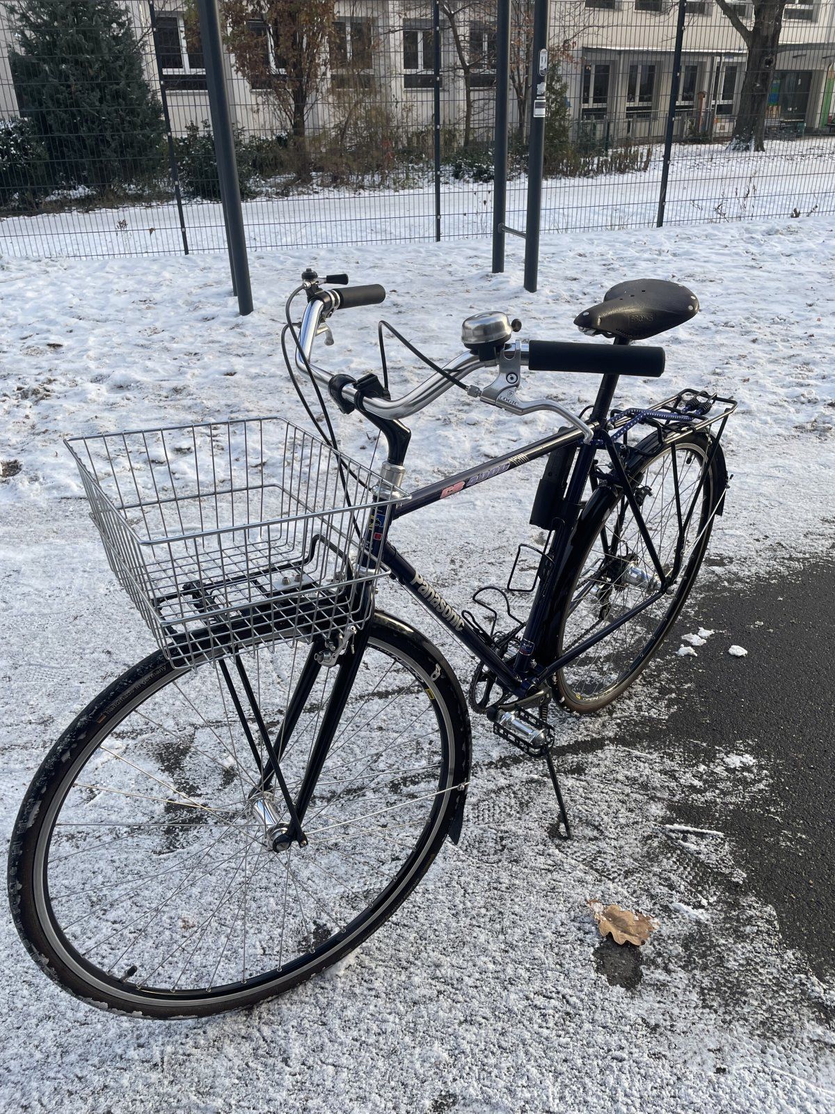

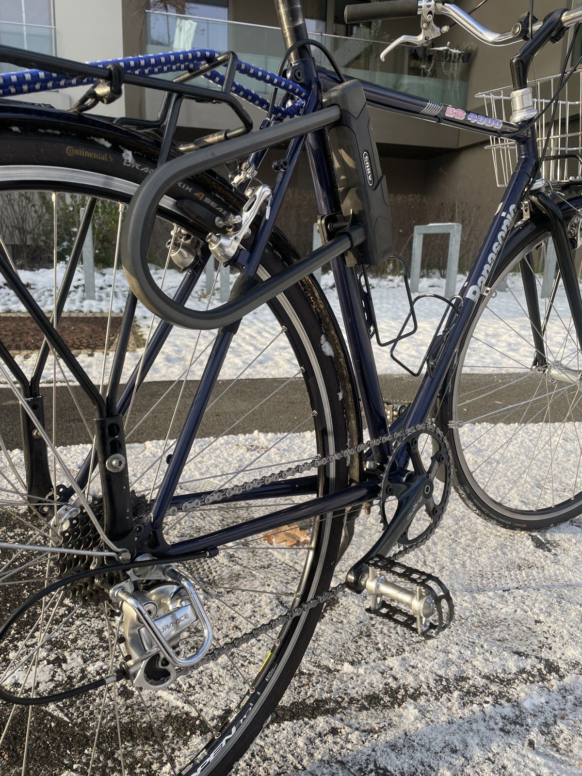

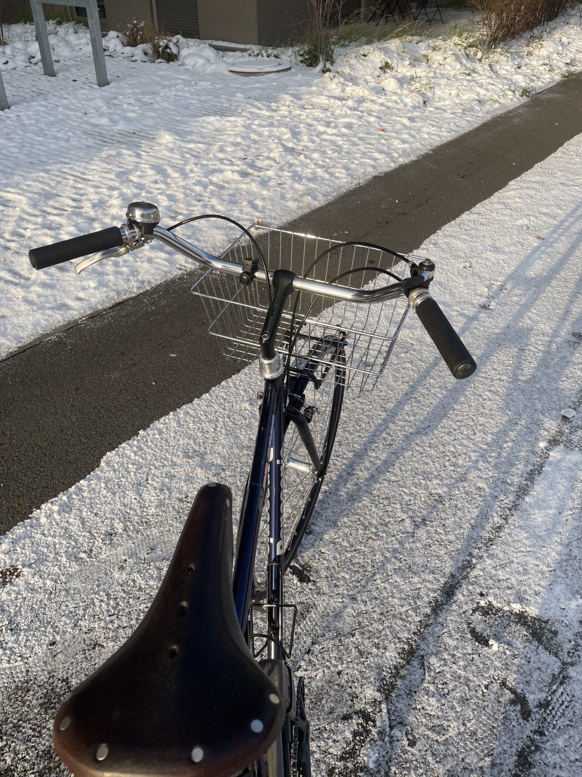

Ich hab dieses Fahrrad im Frühling gekauft, und einmal komplett umgebaut.
Rahmen, und Vorbau sind original, der Rest nicht😎
Zu Hause angekommen hab ich es dann noch mal gründlich abgeledert, und nochmals porentief gereinigt.
Zwischendurch habe ich mich gefragt, ob ich mit diesem glänzendem Bike überhaupt noch im Winter fahren möchte, Das Bike war noch nie so sauber👌🤩
So sah dieses Schmuckstück aus, als ich es gekauft hab…
Tageslicht Fotos kriegt ihr natürlich auch noch zu sehen.

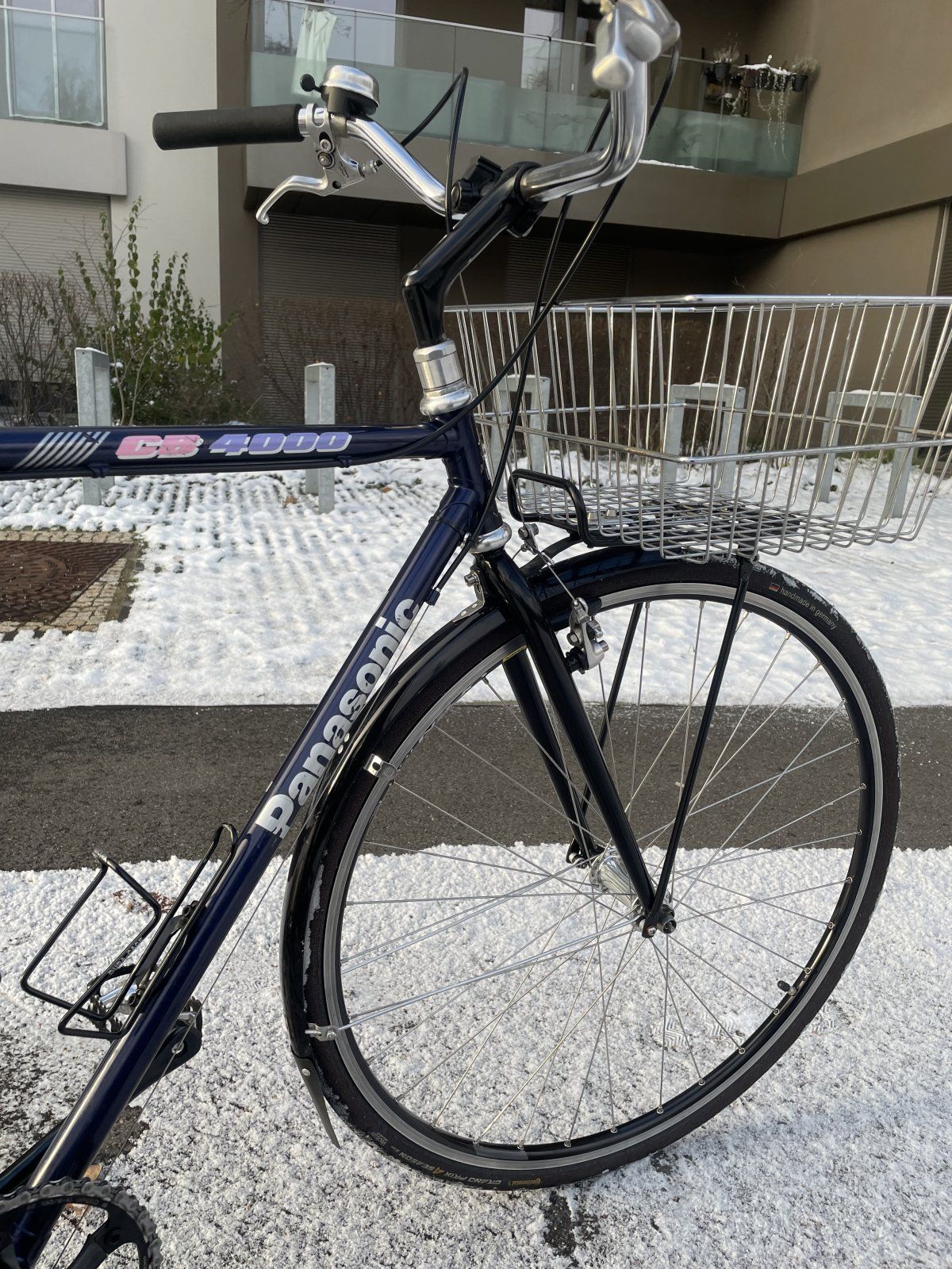

Panasonic CB 4000
Dieses Fahrrad habe ich über Kleinanzeigen gekauft, es ist auf eigenen Rädern nach Hause gerollt.
Direkt vor meiner Haustür ist der vordere Reifen explodiert.
Ich denke das Fahrrad wollte mir sagen, dass es umgebaut werden möchte!
Und das ist dabei rausgekommen…
