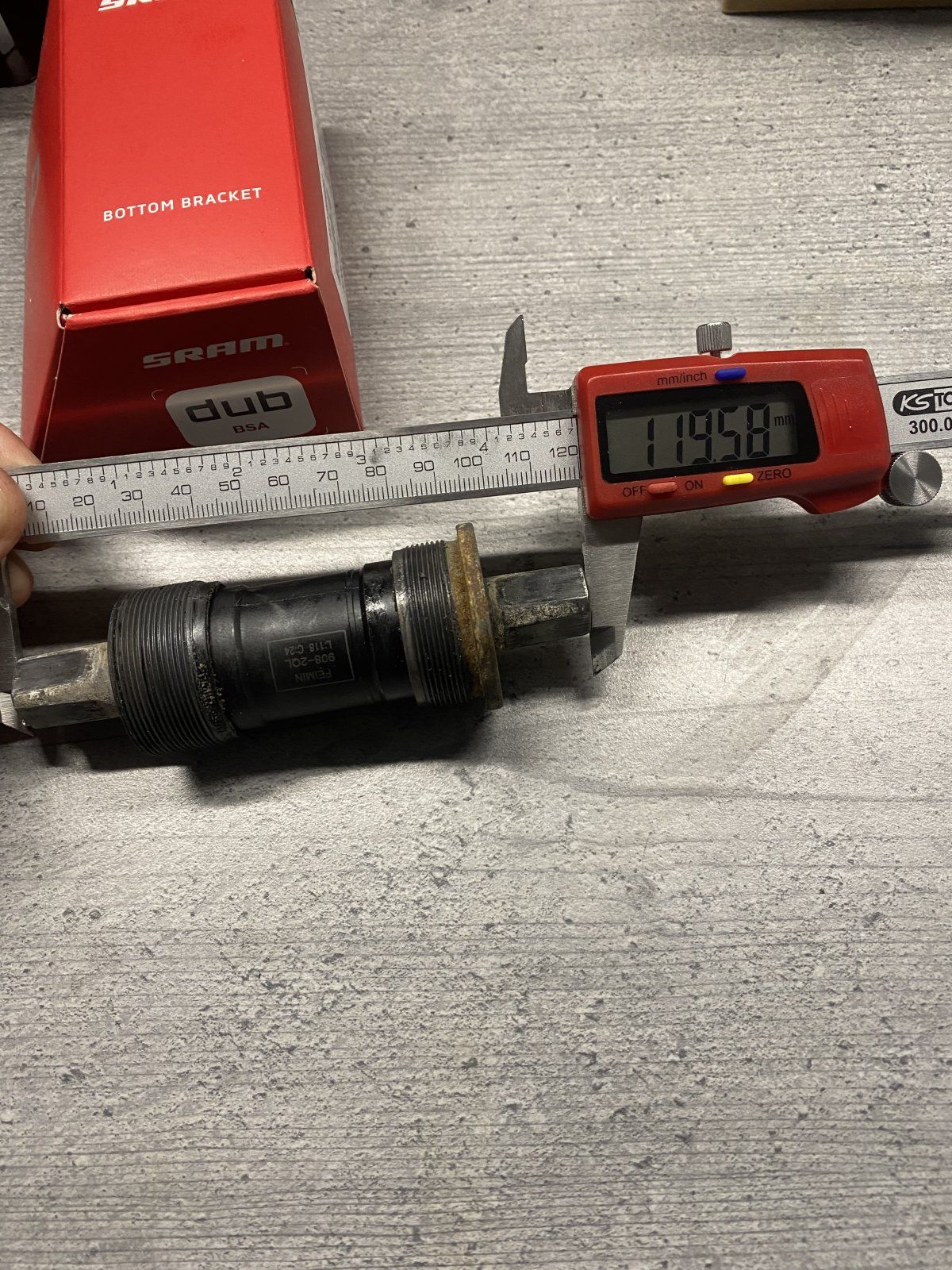

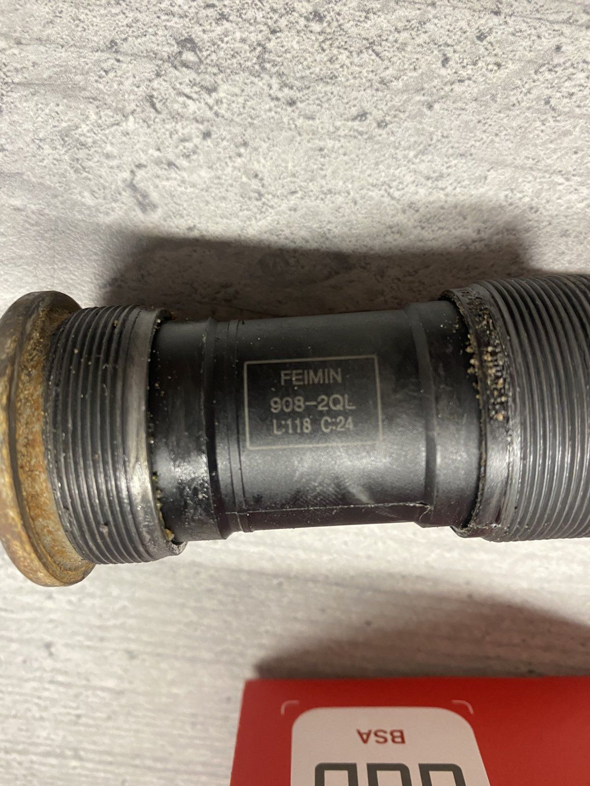

Auf dem Bild sieht man deutlich, daß das Lager schräg in der Meßlehre steckt ...aufm verbauten Lager steht 118 Länge der Achse, gemessen sind’s wie oben zu sehen fast 120

Weil mir der dritte arm gefehlt hat um gleichzeitig noch n foto zu machen, ists n paar zehntel verrutscht.Auf dem Bild sieht man deutlich, daß das Lager schräg in der Meßlehre steckt ...
Dann ist es kein Wunder, wenn der gemessene Wert nicht stimmt ...
