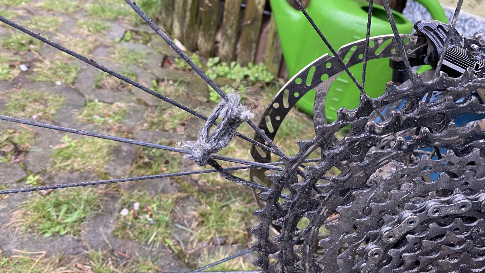

Beim Anstieg mit ordentlich Druck auf dem Pedal hat es gerumst und die Speiche war durch. Das ist wirklich laut! Keine Ahnung wie es passiert ist. Vielleicht hatte sie schon einen Riss oder so. Das Schaltwerk hat es mir dabei auch verbogen. Es kann sein, dass es in die Speiche gekommen und sie so gerissen ist* oder eben umgekehrt die Speiche nach dem Riss ins Schaltwerk. Keine Ahnung.
*Was ich mir irgendwie nicht vorstellen kann, denn die Endanschlagsschraube ist seit eh und je so eingestellt, dass da nix weiter nach innen kann und ich bin auch schon andere Anstiege hoch, mit genauso druck auf dem Pedal. Wir werden es nie wissen.
Schätze Mal du bringst Ursache und Wirkung durcheinander 😉

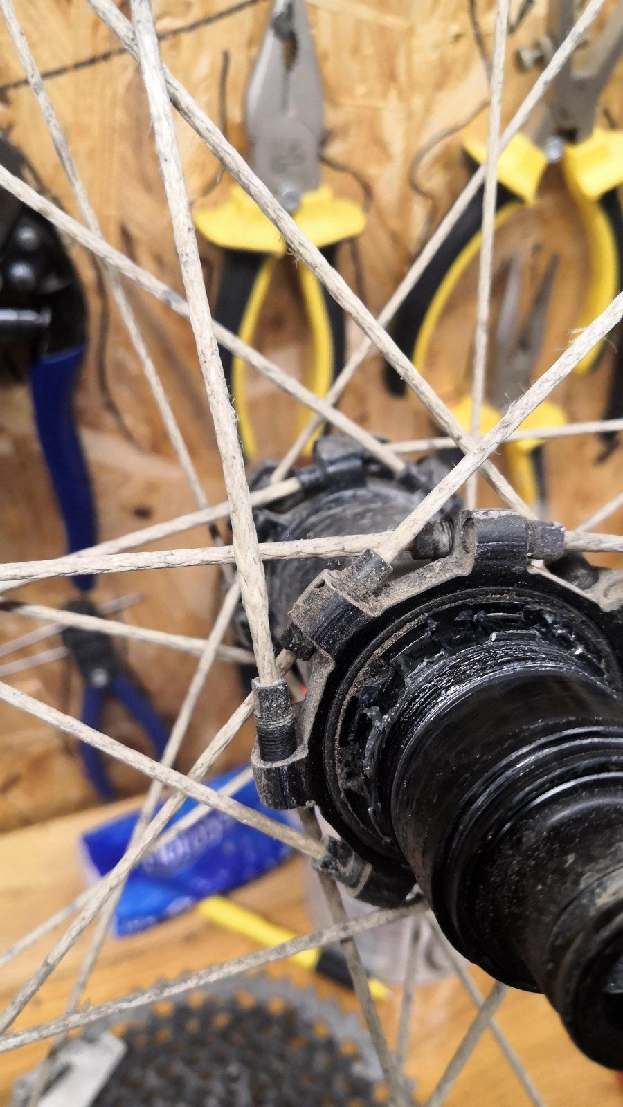

Das scheint so ein bisschen das Problem bei der Konstruktion zu sein... bei mir haben sich 4 Speichen am HR an der Verschraubung an der Nabe gelockert, siehe Foto.
Meiner Meinung nach müsste da Schraubensicherung drauf, aber das geht wohl nicht bzw. ist ungeschickt, weil man da mit einem Gabelschlüssel nicht vernünftig hin kommt. Man bekommt ja nur 1/4 Umdrehung hin, dann sind andere Speichen im Weg und man kann nicht mehr ansetzen. Schätze deswegen wird das einfach locker per Hand reingedreht.
Also um das wieder fest zu ziehen musste ich Reifen+Felgenband runter machen, Speiche lösen und dann von Hand an der Nabe wieder reinschrauben. Dann wieder an der Felge festziehen. Leider ziemlich ungeschickt und ich schätze auch, dass das Problem wiederkommt.

Aber warum kann man denn nicht immer wieder ansetzen mit dem Schlüssel und Stück für Stück fester ziehen? Kommt man da echt garnicht mehr dran? Doof.
Müsste man mal pi rope interviewen wie man da genau vorgeht.
Ne geht leider wirklich nicht... da sind immer Speichen oder Nabenkörper im Weg bevor man wieder auf der anderen Seite ansetzen könnte.

Aaalso. Schaltauge ist fest und nicht verbogen. Der Endanschlag des SW war richtig eingestellt. Wie viel Watt ich treten kann weiß ich nicht, sollte aber nicht wenig sein, da ich viel viel Krafttraining für die Beine gemacht habe.
Oben nach dem Knall konnte ich noch gut schalten. Ich vermute, dass die Speiche sich dann bei der Abfahrt im SW verfangen und das dann verbogen hat. Unten ging das schalten nicht mehr.
Gut das wär natürlich sinnvoll oben zu checken was der Knall war. Dann würd man ausschließen dass sich die speiche in die Kette und Schaltwerk ziehen könnte
Und grundsätzlich kann man halt Mal was reinkriegen, hab mir in nem dt Swiss Mal 4 Speichen in Folge gekillt, durch nen Ast dens reingeschleudert hat beim drüberfahren. War reine Glückssache dass dem Schaltwerk nix passiert ist. In dem Fall weiß ich dass es der Ast war weil er tatsächlich beidseitig 5cm raus stand. Wenn der aber nur bissl drin ist killt er eine und fliegt wieder raus. Sowas ist deutlich realistischer wie Überlast aus meiner Sicht
Äste sammle ich regelmäßig auf. Sicher zehn, fünfzehnmal im Jahr, wo ich stehen bleiben muss, um die aus den Speichen zu fädeln. Hat schon einige verbogen. Gerissen ist aber deswegen noch nie eine Speiche.
Ich hatte geschaut aber das mit der Speiche nicht gesehen. Es klang ja so, als wäre die Kette kurz gesprungen, eben so wie es klingt, wenn der Gang reinknallt beim Verschalten. Ich will nicht sagen, dass die Speiche durch meinen Antritt gerissen ist. So ein Tier bin ich nicht. Ich gehe davon aus, dass sie schon angerissen war.
Beim langsamen Bergauf kann ich den Ast in den Speichen ausschließen, zumal wir einen Schotterweg hoch sind. Ist ja auch nicht schlimm. Nach fast einem Jahr Nutzung (oder sind es sogar mehr) kann schon mal eine Speiche kaputt gehen.
