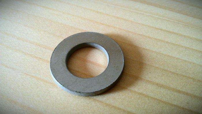

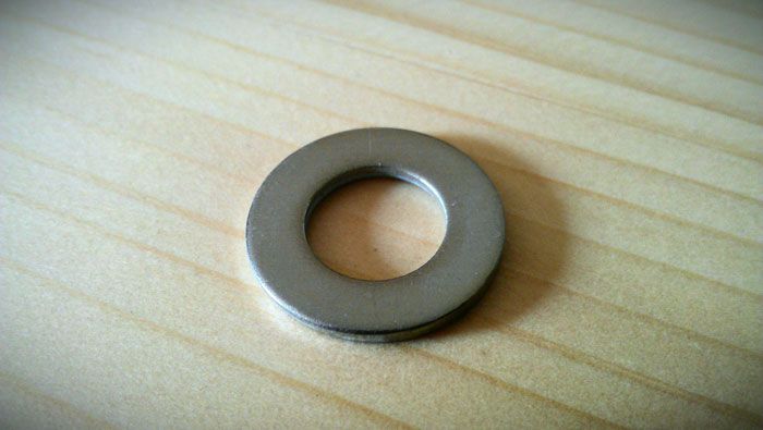

Ich vermute stark, dass Du einfach nur folgende Passage in der Anleitung falsch verstanden hast:
Legen Sie stets eine Unterlagscheibe unter den Schraubenkopf (abgerundete Seite der Unterlagscheibe dem Bremssattel zugewandt)!
Damit sind keine konvexen Scheiben gemeint, sondern eben stinknormale flache.
Da die überwiegende Mehrheit dieser Scheiben gestanzt wird, hat so eine Unterlegscheibe eine leicht abgerundete Seite und eine mit einem mehr oder weniger scharfkantigem Grat.
Hier zu sehen:
Die glatte Seite soll am Bremssattel anliegen, dann verkratzt der nicht und lässt sich auch noch gut verstellen. Es geht nicht darum, dass der Sattel eine Scheibe mit Rundung bräuchte, sondern dass ein Grat stören würde. Haben deine Scheiben keinen Grat (hochwertige Scheiben) kannst Du die montieren wie rum du willst.
Hier zu sehen:
Anhang anzeigen 1313660Anhang anzeigen 1313661
Ganz genau so ist es. Und ganz genau so ist auch unser Text zu verstehen.
