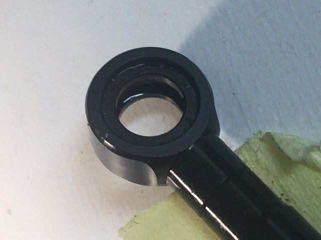

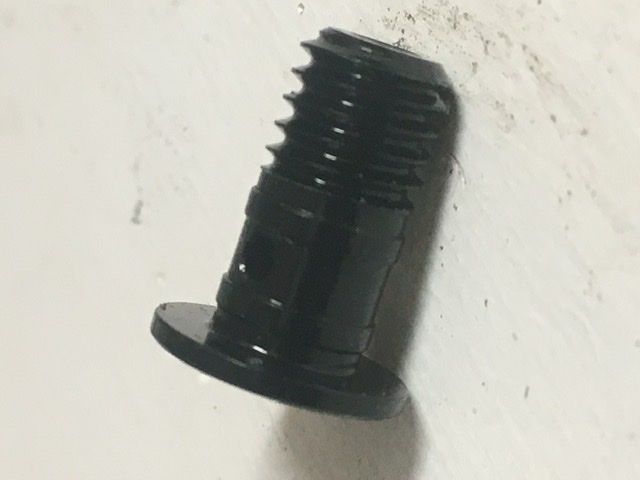

Hallo,
ich bräuchte mal Eure Hilfe: Ich habe eine Piccola HD von 07/2020, die laut Anleitung den zweistufigen Ringanschluss einseitig haben sollte:
Da ich seit ein paar Wochen Probleme mit nachlassenden Druckpunkt habe (bereits mehrmals entlüftet, neue Brembeläge, Nachstellung der Kolben geprüft), hatte ich den Ringanschluss an der Bremspumpe in groben Verdacht und diesen heute Abend mal demontiert.
Jetzt kann kann ich die zweistufige Ausführung des Ringanschlusses für den Wiedereinbauen nicht erkennen! Die Hohlschraube hat eine Torx 25 Werkzeugaufnahme.
Das Problem, dass der Druckpunkt nachlässt und ich den Hebel immer weiter zum Lenker ziehen kann, tritt komischer Weise immer erst nach 3-4 Ausfahrten auf. Anfangs nach dem Entlüften (gemäß Anleitung und Video von André) ist der Druckpunkt immer knackig, wie gewollt. Es macht mir den Eindruck, dass das System mit der Zeit Öl verliert. Leider kann ich keinen wirklichen Ölaustritt an der Bremspumpe (Ringschraube war nur ein Verdacht) oder am Bremssattel feststellen. Dichtungen der Entlüftungsschrauben habe ich auch schon getauscht.
Danke für Eure Diagnosen
Gruss Wolf
P.S.: Es betrifft nur die Vorderradbremse!
Bei deinem Fitting handelt es sich um ein MK2, welches symmetrisch ist. Eine zweistufige Seite besitzt es nicht.
So wie ich es heraus lese handelt es sich eher nicht um eine defekte Primärdichtung (Durchrauschen des Druckpunktes bei sanftem Pulsieren um den Druckpunkt herum). Eventuell hattest du Dreckeintrag im vorderen Bereich der Kolbenbohrung, welche zu einer Beschädigung der Sekundärdichtung geführt hat --> ohne die Bremse in der Hand zu haben, ist eine Aussage leider sehr schwierig.. ;-)
Das beste wäre es, die Bremse zu Trickstuff einzusenden und sie instandsetzen zu lassen. Das geht zügig und man muss sich nicht mehr selbst damit rumärgern :-)
@ykcor
Besten Dank für die schnelle Antwort. ich werde das Serviceformular ausfüllen und die Vorderradbremse an Euch einschicken.
Jetzt habe ich auch den Hinwies zu den Ringanschlüssen auf der Homepage über den Shop gefunden. Ich wusste, dass es da eine Änderung gab. Aber irgendwie hatte ich die Änderung von Zweistufig auf Einstufung genau umgekehrt in Erinnerung…
Version ab KW 32/2019
Rechts oben in Bild 1 sowie in Bild 4 ist die Hohlschraube ab KW 32 (Torx25 Werkzeugaufnahme) abgebildet. Diese hat eine Einschnürung in Höhe der Querbohrung (Bild 4). Der Kopf der Hohlschraube hat einen Außendurchmesser von 9,8 mm.
Die Hohlschraube mit 9,8 mm Kopfaußendurchmesser ist einzig mit dem einstufigen Ringanschluss mit 11,5 mm Ringaußendurchmesser (rechts unten im Bild 1 / Bild 5) kompatibel!
Nochmals Danke. Wieder etwas dazugelernt!
