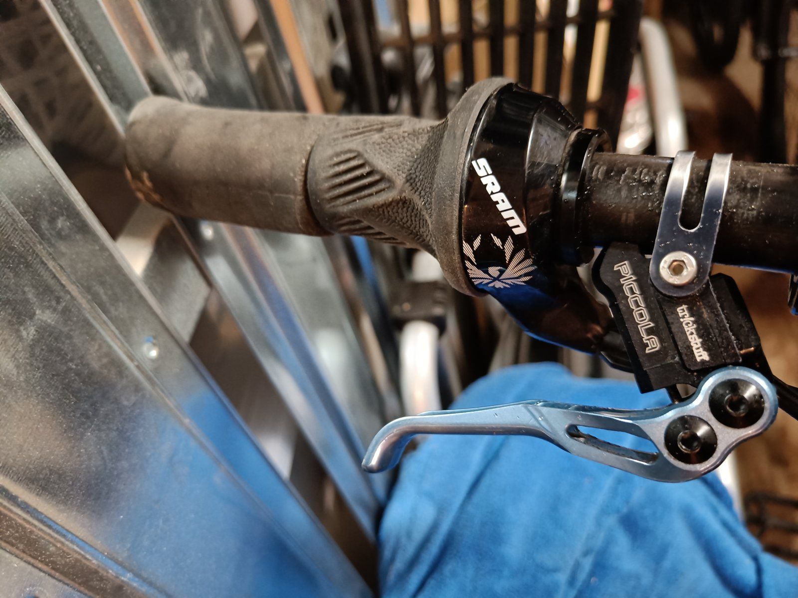

ich bin durch einen glücklichen Umstand Besitzer einer wunderschönen Piccola HD geworden.
Das Eloxal des hinteren Sattels hat zwar ganz schön gelitten, aber für den Preis nehme ich das gern in Kauf.
Übrigens funktioniert die Piccola ganz einwandfrei mit Gripshift und mittlerer Hebelweite, siehe Bild. Kann den Hebel zwar bis ganz ran ziehen, aber der Druckpunkt kommt weit früher und das HR ist bis dahin längst blockiert

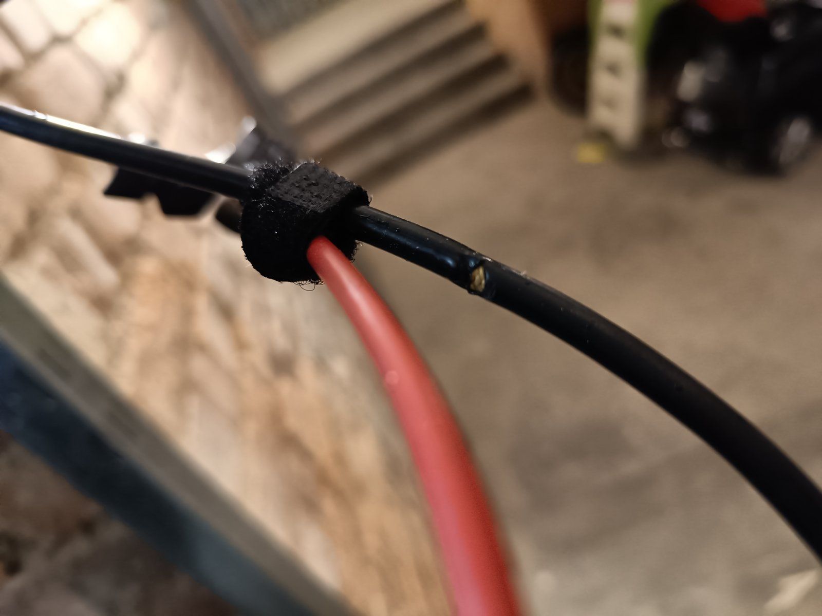

1. Die vordere Leitung ist etwas beschädigt, jedoch 100% dicht. Frage: Sofort austauschen oder vorübergehend okay?

Zu deinen Fragen:
1.) die Leitung solltest du langfristig auf jeden Fall tauschen, da schaut ja bereits das Gewebe durch. Bis der Shop wieder online ist kannst du das vielleicht noch fahren, aber das sieht schon heftig aus (Ölverlust würdest du ja aber sehen)

Langfristig wird die Leitung definitiv getauscht. Aber bis eine neue da ist, würde ich halt noch fahren - ohne einen Bremsverlust vorn zu riskieren
