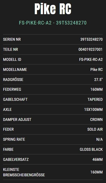

habe eine Pike 27,5 Soloair an meinem Giant Reign LTD 1.5 aus 2016.
Würde gerne im Rahmen eines Services ein Upgrade durchführen. Hätte gern mehr "wegbügeln" etc von Bremswellen und Wurzelteppichen.
Die Frage ist - was hab ich da für Möglichkeiten?
Könnte z.B. direkt zu MST fahren. Ist nicht allzuweit weg von mir.
Gibt es einen Unterschied ggenüber dem Charger 2 Upgrade der Pike und dem normalen Charger Upgrade für die Pike?
Also kommt da am Ende das selbe raus?!
Oder wäre es in der Theorie besser, erst das Charger 2.x Upgrade zu machen und dann zu MST?
Das Upgrade auf DebonAir würde dann ja noch on top drauf kommen. Bei MST gehts ja nur um die Dämpferseite, oder?
Aktuell tendiere ich ja, bei MST das Upgrade zu machen, weil ich dann auch den Monarch Plus Dämpfer gleich mitmachen lassen kann
und beides dann vom Selben inkl. Service ist.
Was würdet ihr machen?
Sorry für die vlt. "doofen" Fragen. Les mich da grade erst ein.
Danke euch!
VG
Basti
So wie banshee guy sagt ist sinnvoll, hab ich auch so gemacht. Geht sehr gut. Ich habe zusätzlich noch einen werkseitigen spacer durch 2 Formula neopos ersetzt. Oder du holst dir einfach ne 36 grip 2^^aber das ist ot und teurerServus zusammen,

Das Hauptproblem bei der Charger 1 RC ist die Abstimmung der Druckstufe. Auf Englisch findest du hier ein paar Infos dazu.Die Frage ist - was hab ich da für Möglichkeiten?
