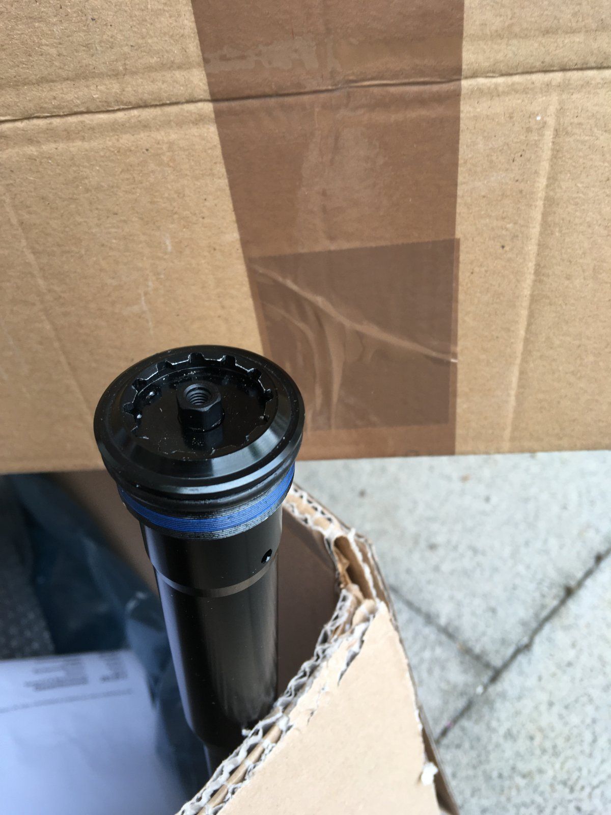

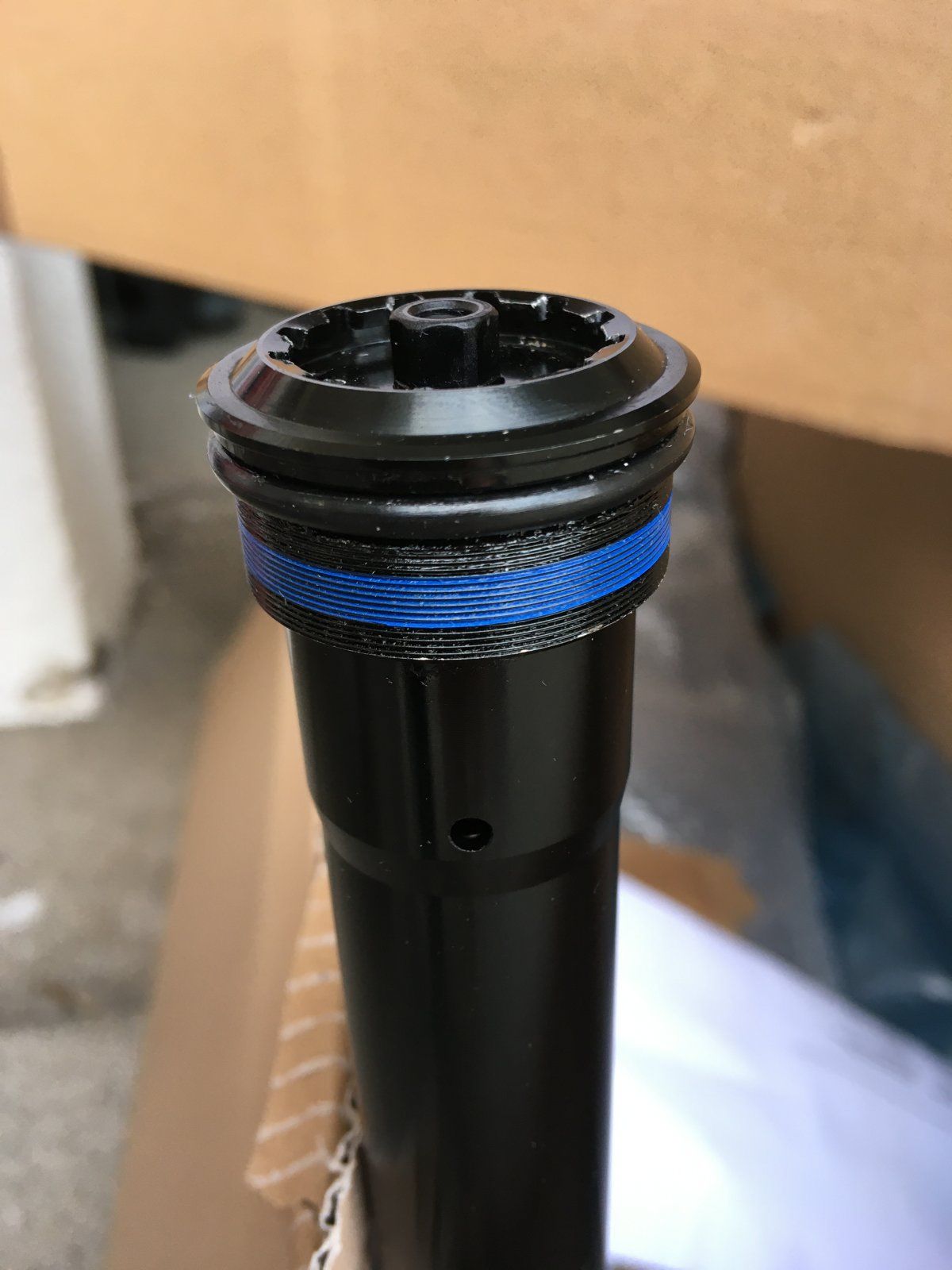

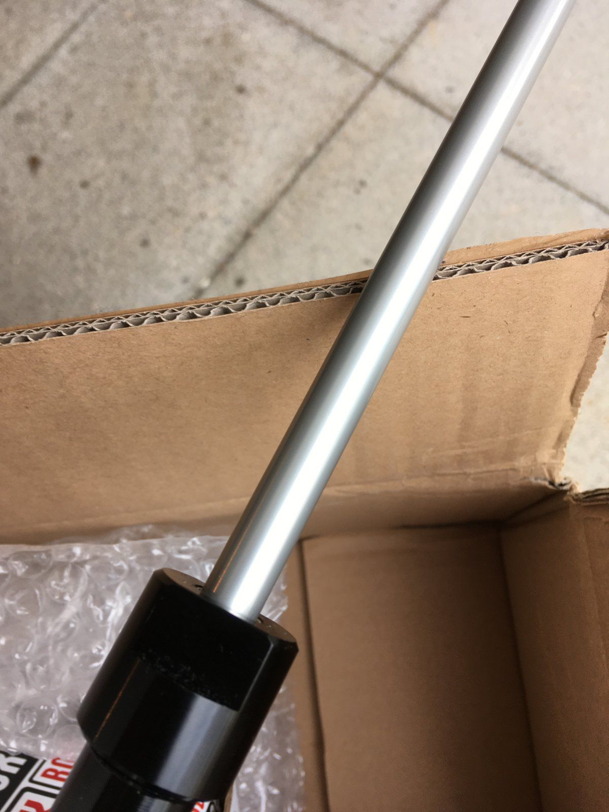

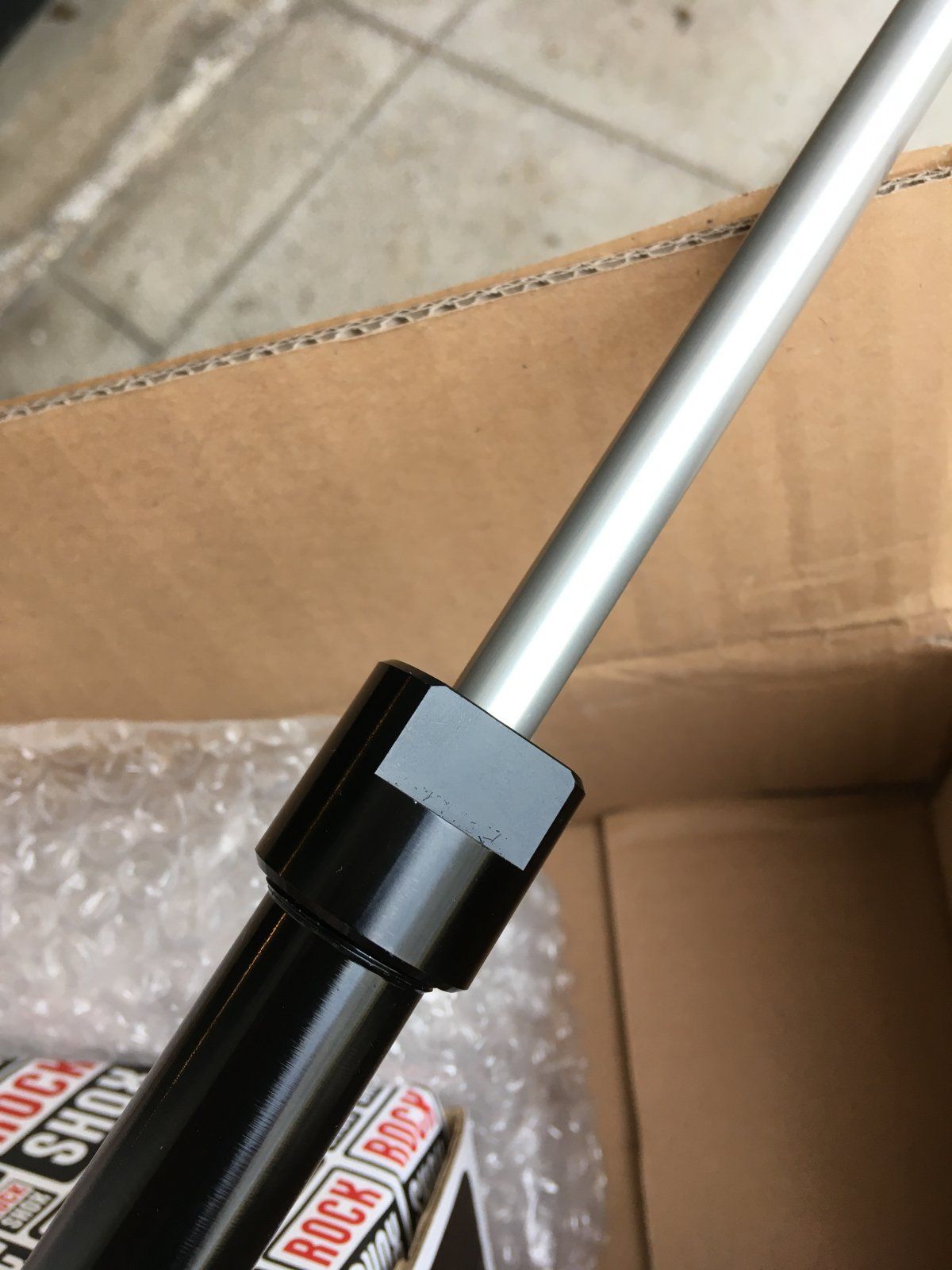

Kann mir jemand die Bezeichnung zu dieser Kartusche sagen. War angeblich in einer Pike verbaut und wertet jetzt meine Revelation auf. Ich finde keine Entlüftungsmöglichkeit. Die ist doch im Kopf oder seitlich, hier ist nix...
