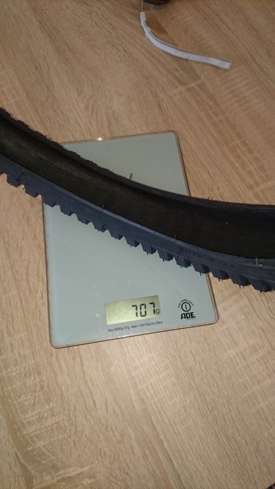

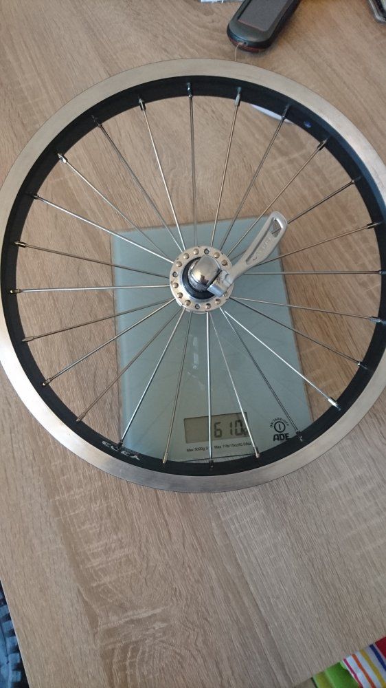

Der Reifen ist echt kein Leichtgewicht, aber ich bin froh überhaupt einen 16"ler in der Breite gefunden zu haben. Die Felge alleine wiegt 276g. Habe sie erstmal auf eine HB-MC12 eingespeicht, die hatte ich noch und zum Testen am Anhänger reichts. Hat einer ne Ahnung wieviel die 16x2,5" Maxxis von den EarlyRidern wiegen? Jetzt fehlt nur noch der Schlauch, dann kann ich das Rad testen. Auch wenn ich leichte Bedenken habe dass das neue VR an den Hänger passt. Werde dann mal testen ob die Felge in das ER Belter passt sobald es geliefert wurde, 24er Maulweite habe ich nichtmal auf meinem Enduro...

Wollte unseren Anhänger etwas stärker Dämpfen. Hinten sind zwar Blattfedern, vorne ist aber nichts, nur so ein popeliger 1,75er Schwalbe Tracer. Da wir aber häufiger abseits der Wege unterwegs sind, wollte ich etwas mehr Komfort für die Kleine. Und für später testen ob die Felge und der Reifen ins Belter passen. Irgendwie ist mir der Listenmäßige Aufpreis von ca 130€ vom Strassenbelter zum Trail Modell etwas hoch dafür dass nur breitere Reifen drauf und ein paar Kleinigkeiten anders sind. Schön wäre ein leichter, breiter Reifen in den Größen unter 20". Die Karkassen können ja sehr dünn sein, kommt ja kaum Gewicht drauf. Aber irgendwie scheint für sowas kein Bedarf zu sein.
gibt da nicht viel aber die hier z.b.
Specialized Roller in 16x2,125
Schwalbe Black Jack 16x1,9
