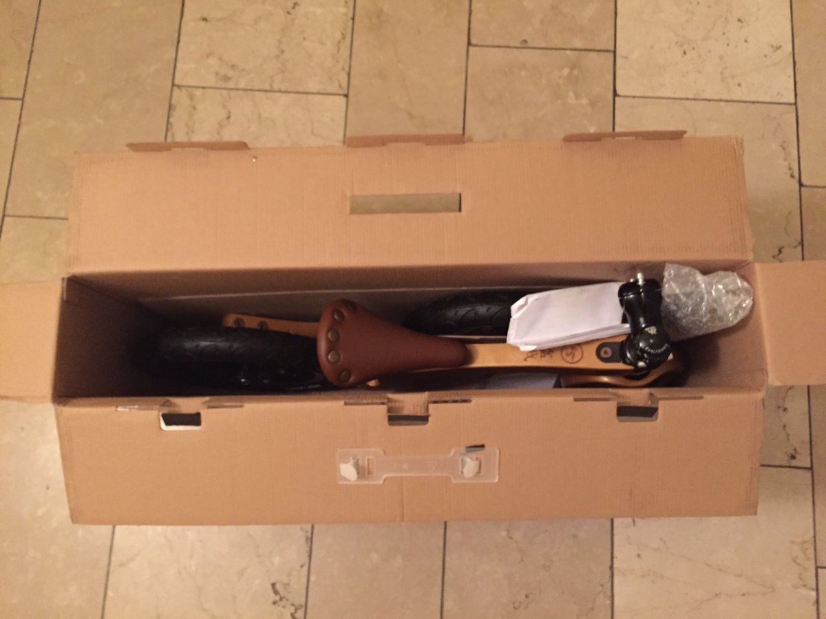

Ich hab jetzt unsere Early Rider Bonsai auch ausgepackt.
Aus der Box 3780g
