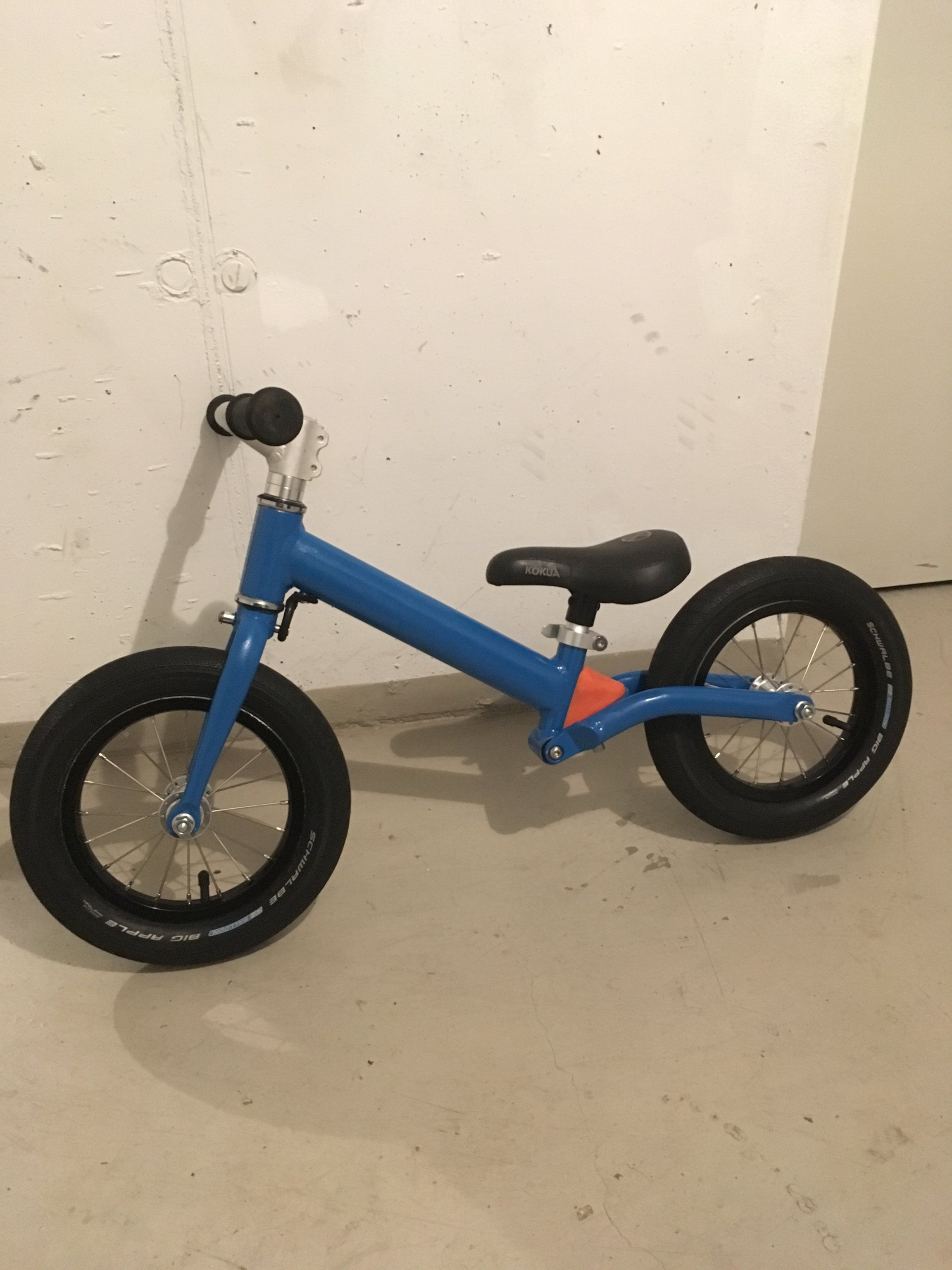

Hallo zusammen,
habe unser Laufrad nur neu lackiert und die Lager geschmiert.

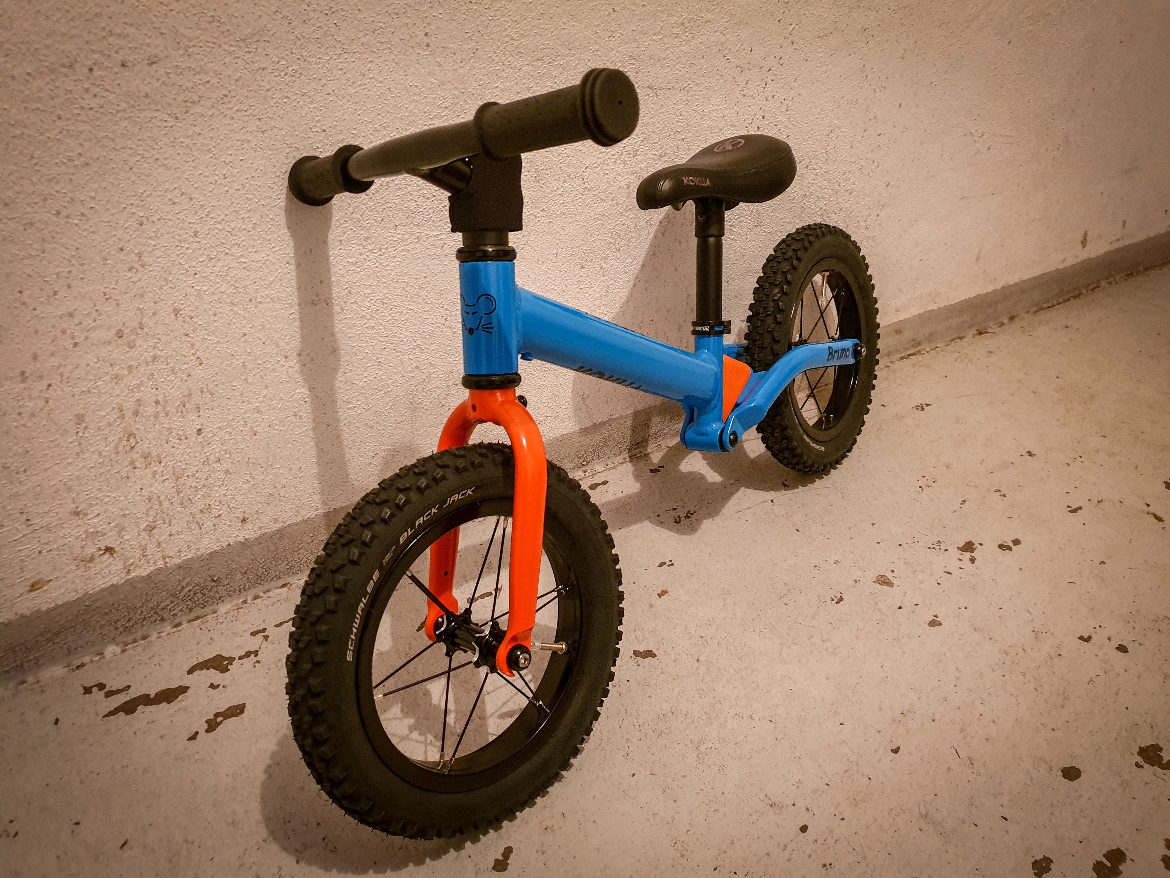

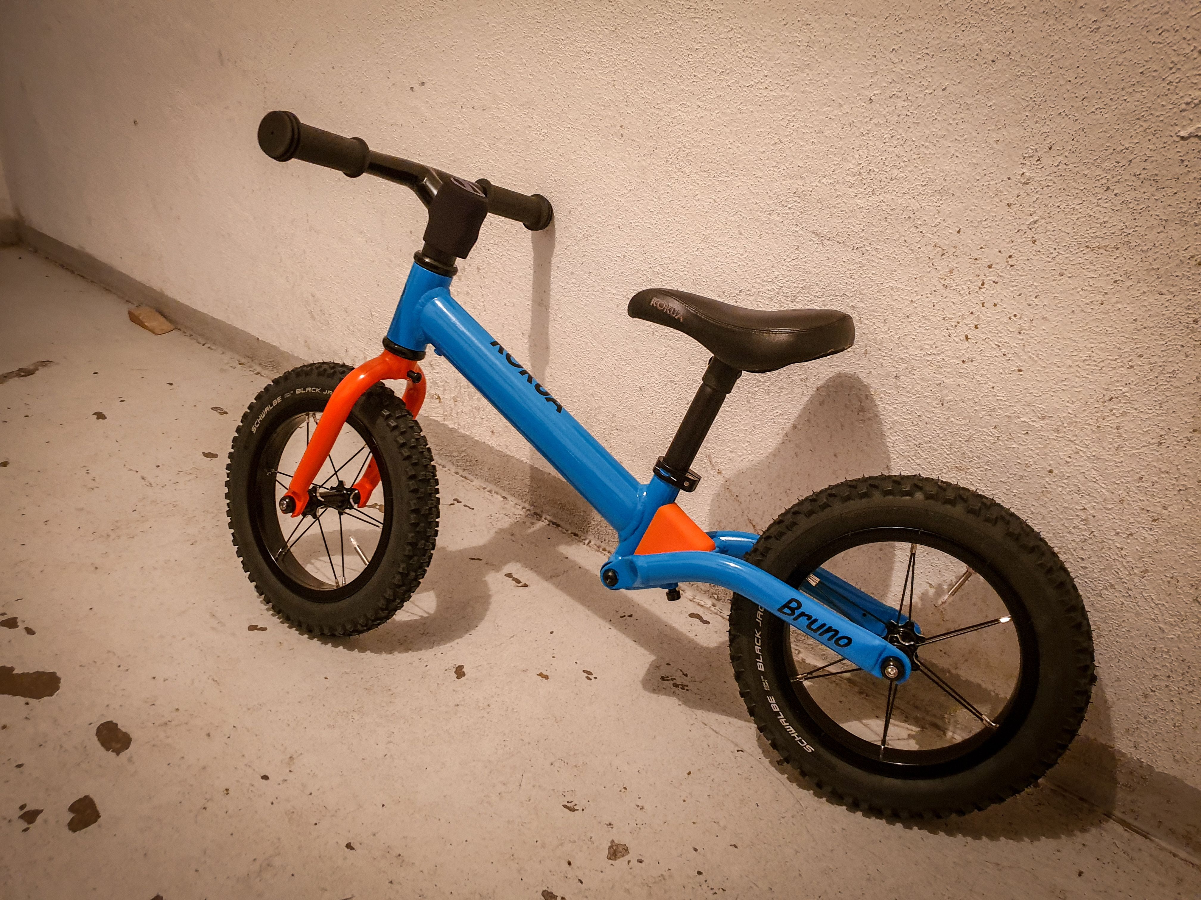

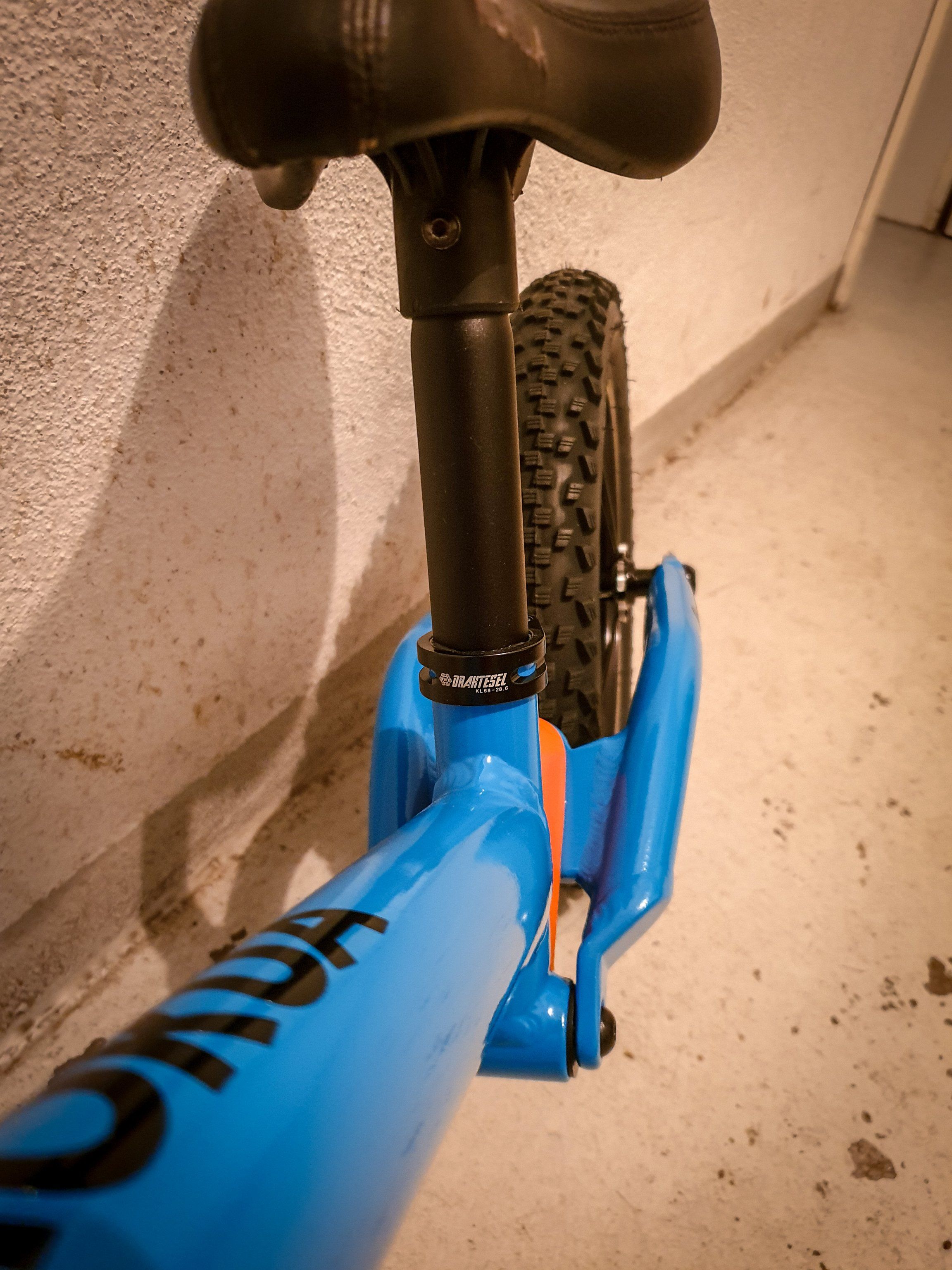

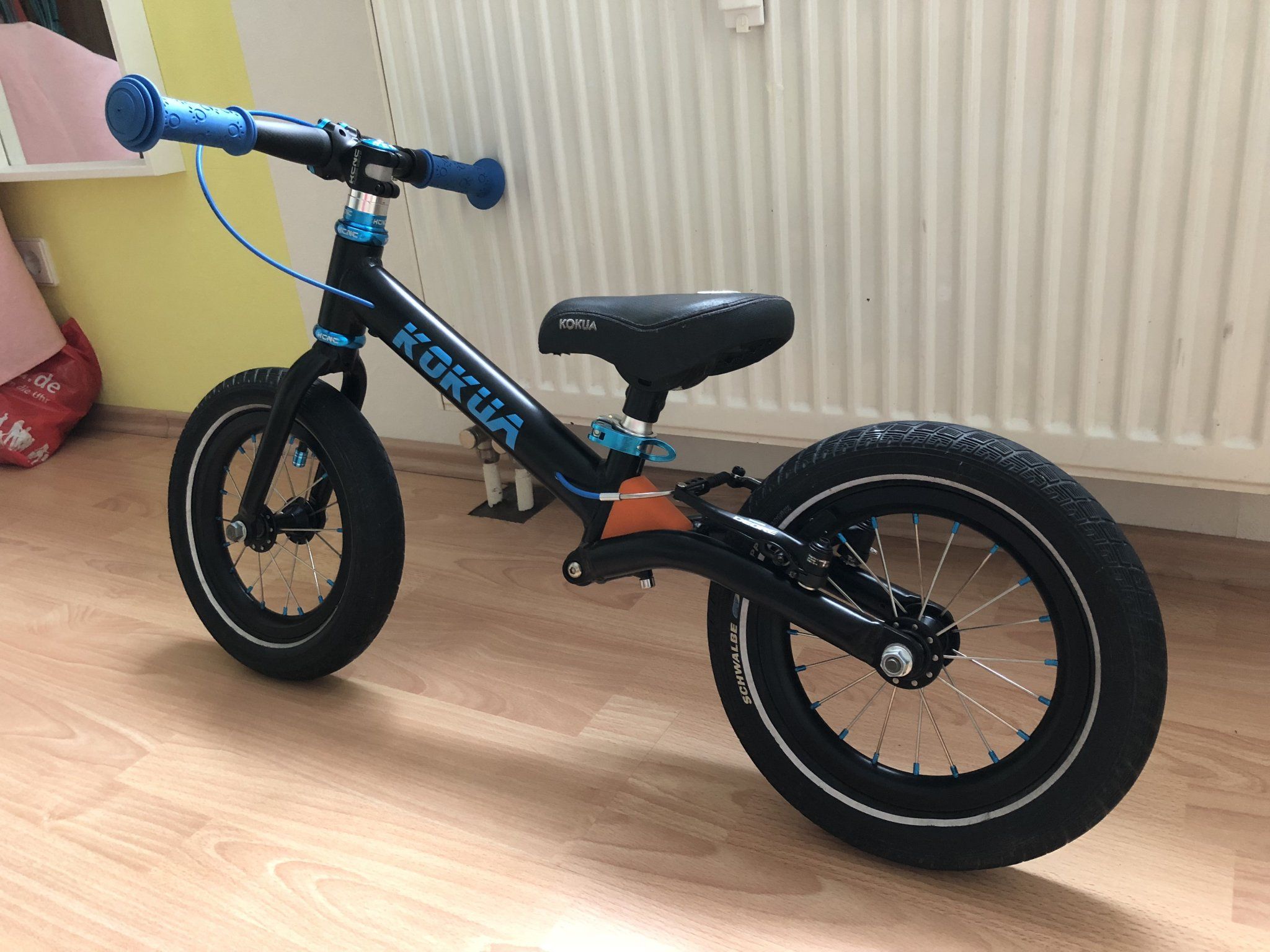

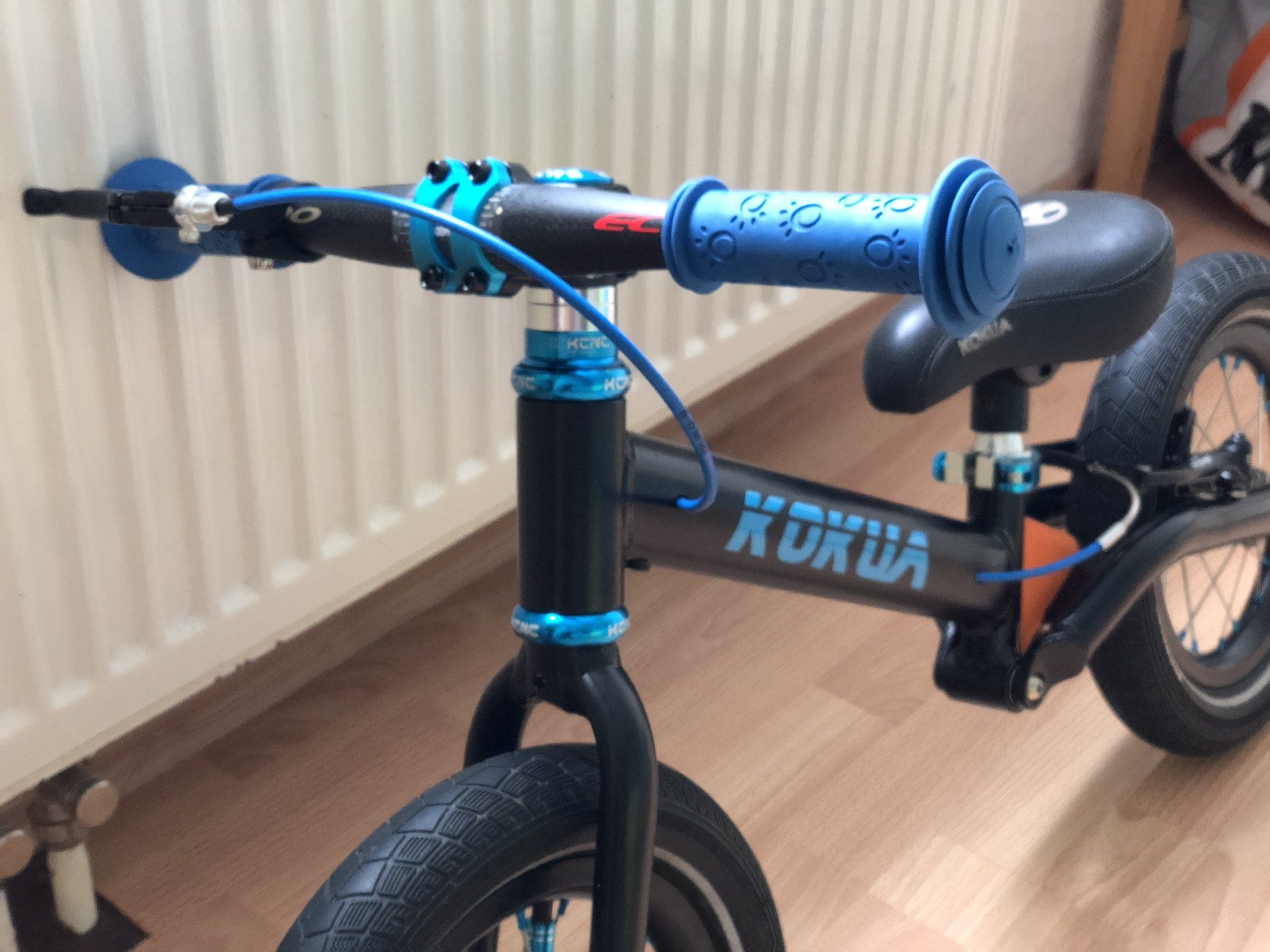

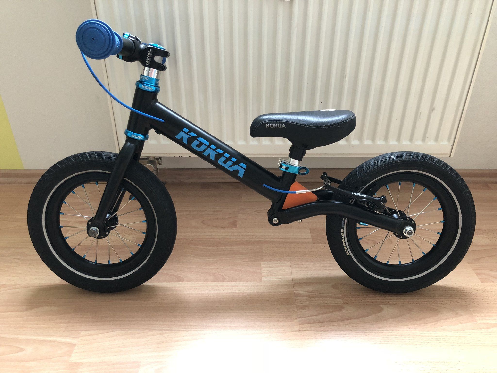

Nach langer Wartezeit auf die Laufräder ist das Ostergeschenk endlich fertig. Bremse kommt noch nachträglich dran und Klingel ist derzeit unauffindbar :ka:
Gemacht wurden:
- Lenker, Rahmen, Schwinge und Gabel entlackt und neu lackiert
- Decals neu
- neues Steuerlager (XLC)
- Sattelklemme neu (Drahtesel)
- neue China-Laufräder mit Schwalbeschläuche und -reifen
- "Lager" Schwinge, Sattelrohr, Gummidämpfer und Schaumstoffschutz komplett neu (Kokua)
Hat richtig Spaß gemacht und mir gefällt es schonmal. :D
