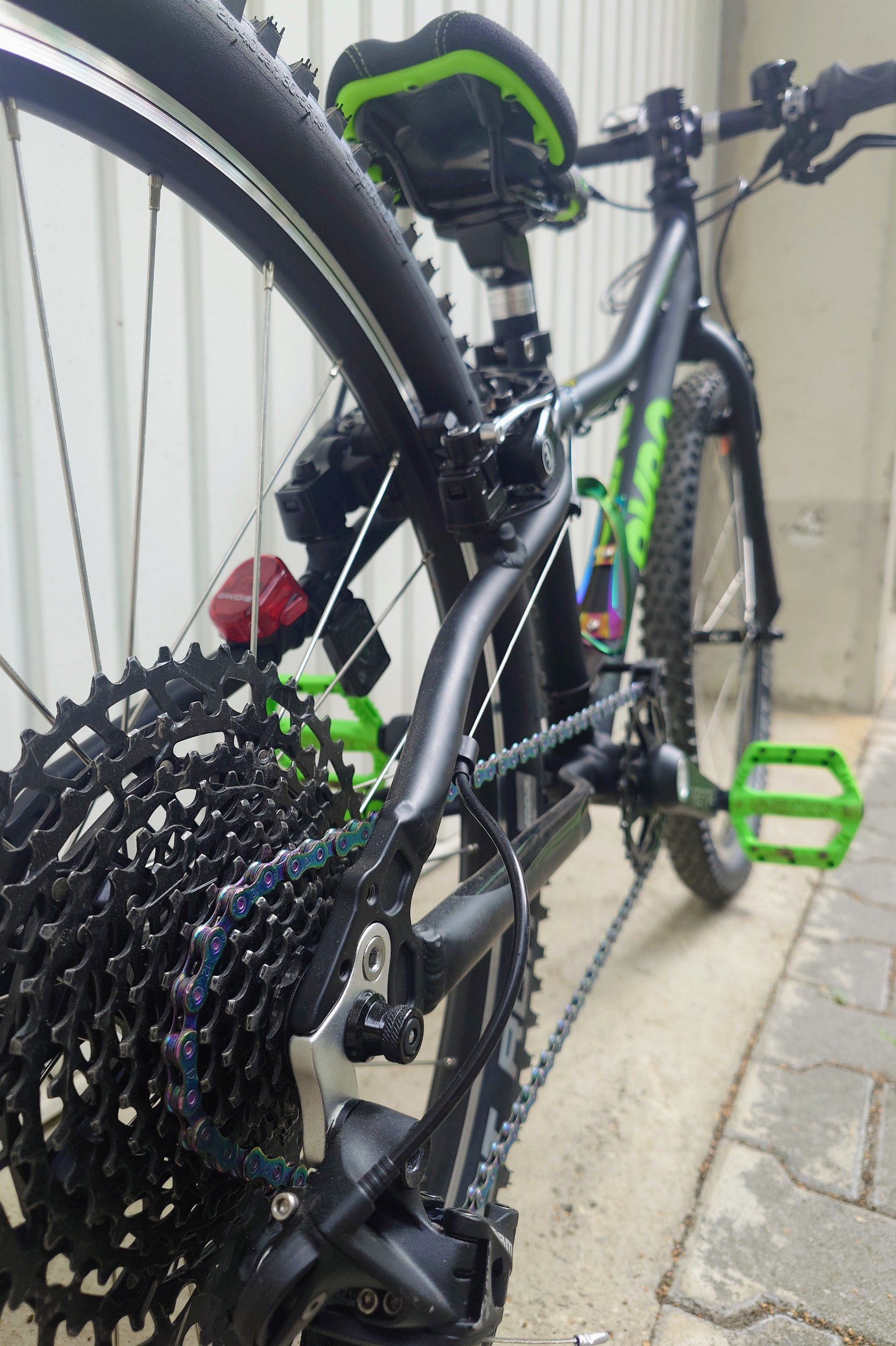

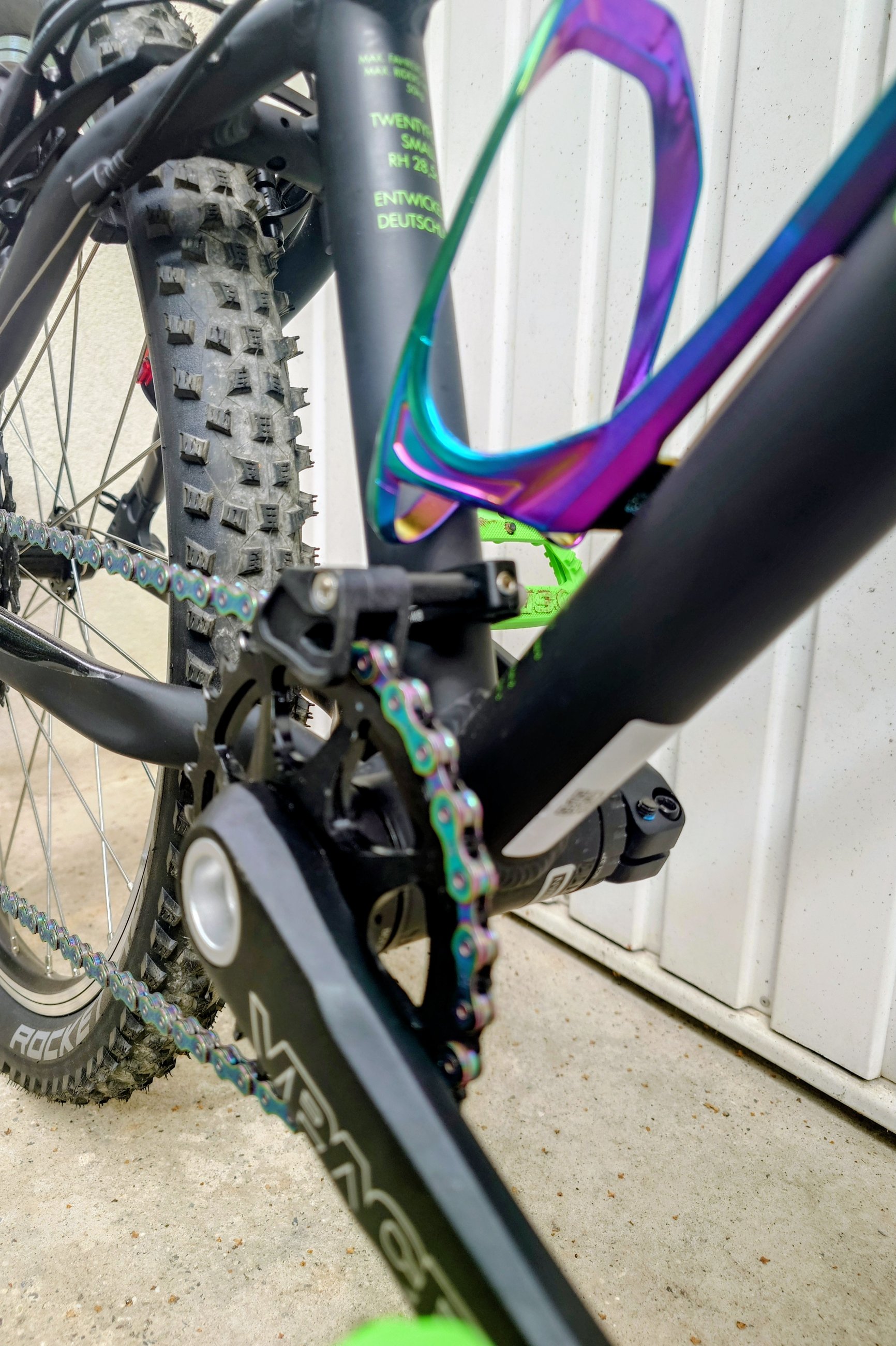

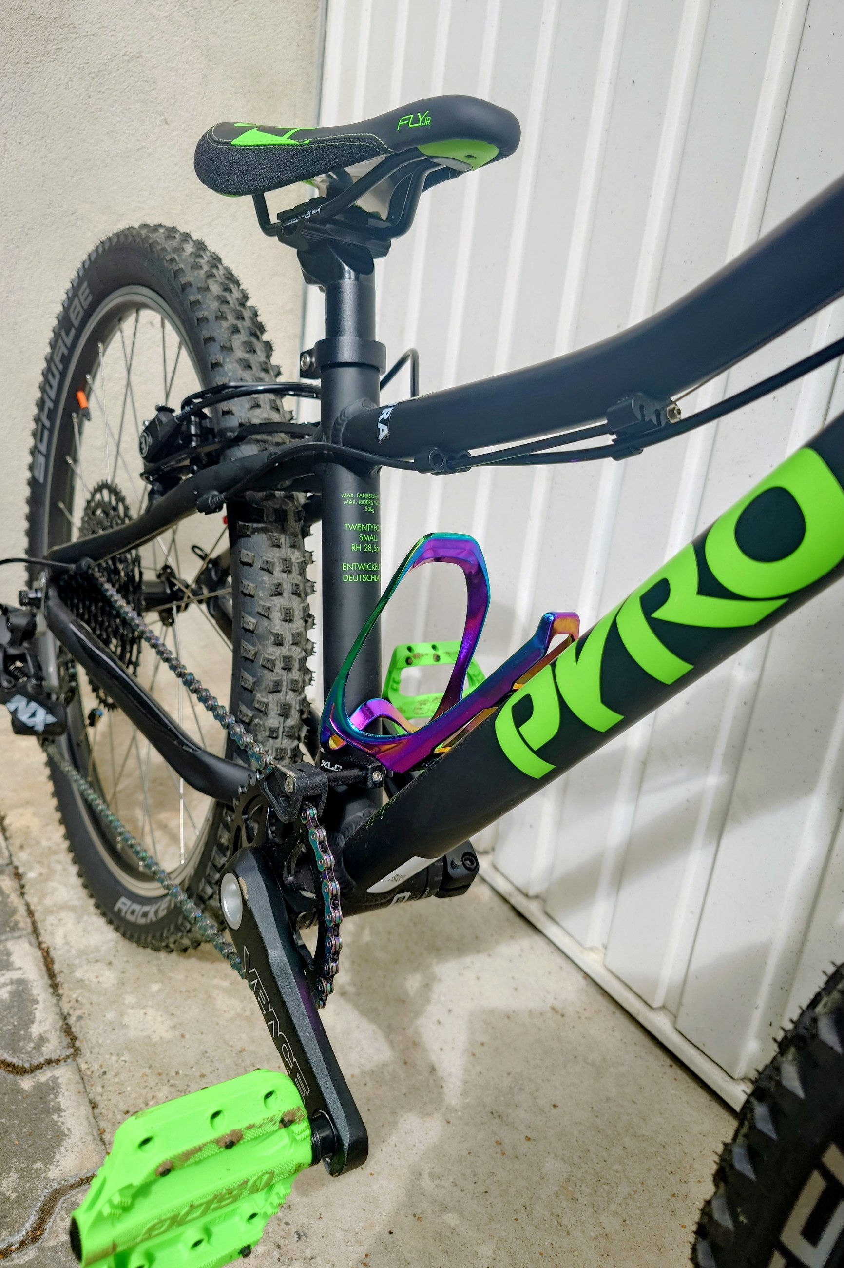

Kürzlich ist das coolste Pyro Twentyfour Hardtail ever für unsere Tochter fertig geworden:)
Die Basis ist ein Pyro Twentyfour matt schwarz/ neon grün ohne Federgabel.
Upgrades:
  • SRAM NX 12 Fach Kassette ( passt problemlos auf die HG Standard Nabe)
  • SRAM NX Schaltwerk
  • SRAM NX Gripshift
  • VPace 120 mm Hollowech Kurbel mit 32er Alu Kettenblatt mit Spacern für die Kettenlinie
  • XLC Kettenführung
  • HS 33 Magura Bremsen ( die sind perfekt für die Kids) mit Adaptern für die Rahmenösen
  • KMC 12 Fach Kette irisierend
  • Schwalbe Rocket Ron Reifen
  • TPU Schläuche
  • SDG Fly Jr Sattel schwarz/Grün
  • SDG Slater Jr Pedal grün
  • Wilier Flaschenhalter irisierend
  • Lenkerstopfen irisierend
  • Sigma Tacho
Wir sind alle MEGA Happy und ich finde es sieht spektakulär aus.
