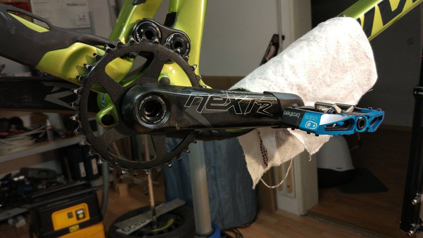

Heute verbaut an einem Switchblade. Es ist eine 136er Achse und das KB umgedreht:
Warum das?
Ich hatte rechts und links von den Innenlagern noch soviel Luft auf der Achse, da konnte ich die Kettenline der NextR einfach mit Spacern ausrichten.
Das hab ich einfach ohne Kette mit einem Lineal ausgemessen und fertig.
Das hat ganz einfach funktioniert.
Die Info wie es geht hatte ich aus dem Chat der deutschen Website innerhalb kürzester Zeit.
Wie gesagt, anfangs hatte ich auch unbegründete Berührungsängste- total unnötig.

Warum das?
weil das das Bild das @Benny_BePunkt gepostet hat so sagt?
steht so auch in der ersten Zeichnung, 143mm Achse braucht das nicht.

Wenn Boost 52 und SB+ 56 Kettenlinie hat und man ein Boostkettenblatt (3 Offset) umdreht kommst du bei gleichem Innenlager (Boost) auf 58 bzw einem mit 0 Offset auf 55.
Von daher schon stimmig.
Besser ist sicher die passende Kurbel, sollte aber auch mit Standardkurbel sofern Q-Faktor nicht zuschlägt, auch mit dem KB realisierbar sein.

Warum das?
Wie @reo-fahrer schon geschrieben hat, ich habe es strikt nach Anleitung probiert und im ersten Moment scheint auch alles zu passen. Wie es dann beim Fahren ist, muss sich zeigen.
