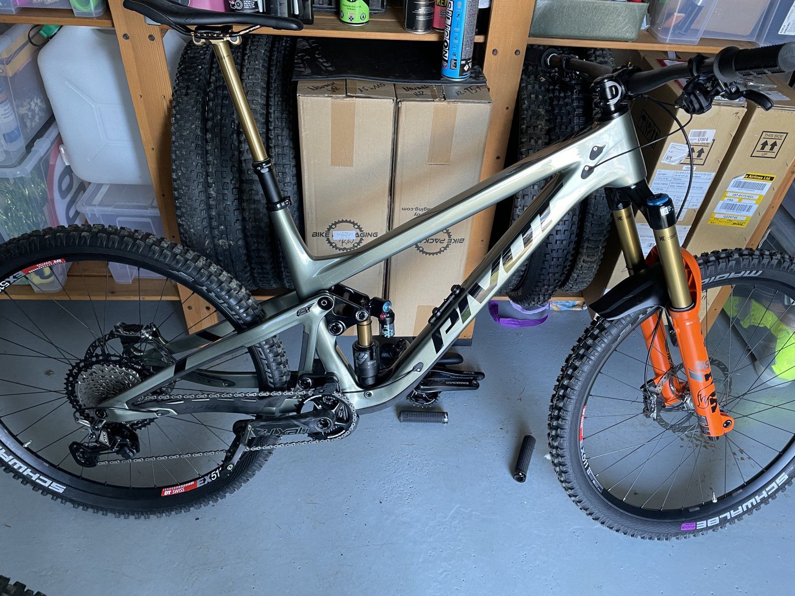

Hat beim ersten mal anschauen ordentlich schei..... ausgesehen. Nach dem zweiten Blick war es nicht mehr ganz so schlimm. Anscheinend muss sich das Auge erst daran gewöhnen.
Ready für die Season ‘23 !👌🏼
Demnächst wird es eingefahren!😍
