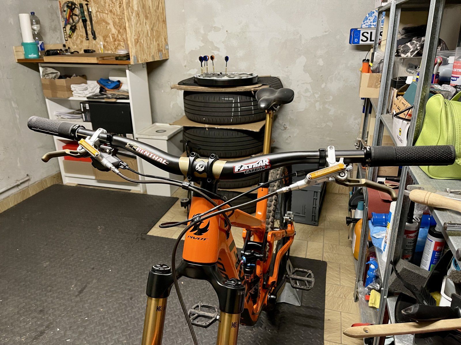

800mm mit 30mm Rise. Also +10mm.
Und fettere Optik. Geschmacksache. ;)

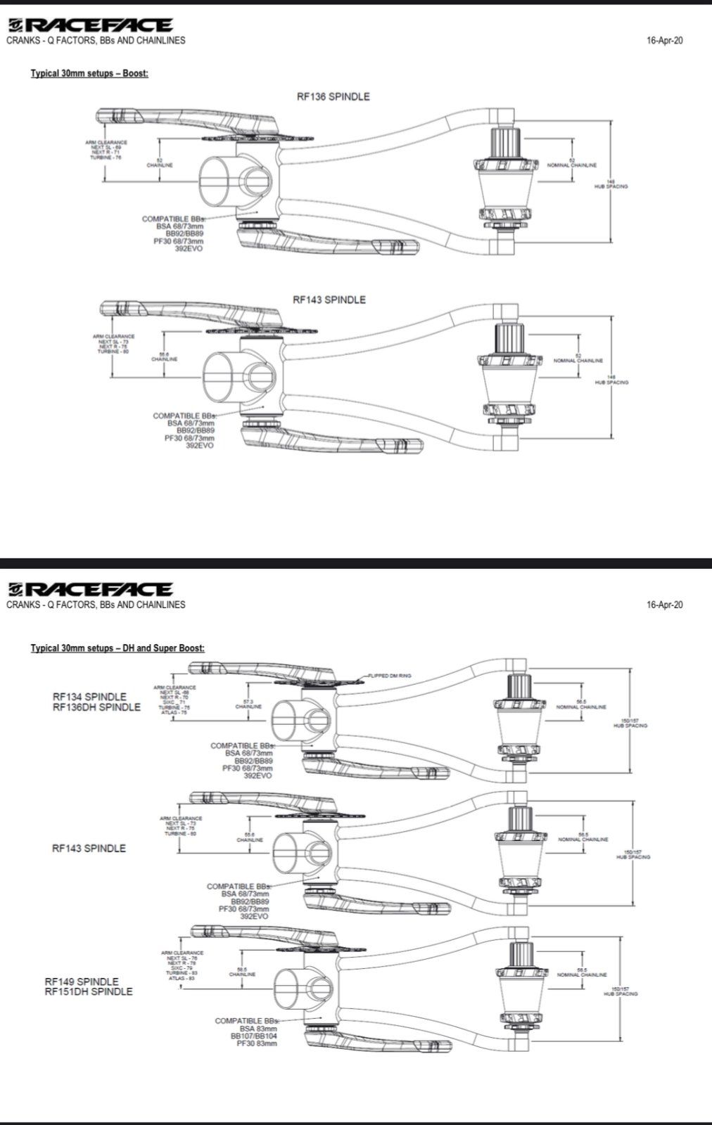

Pivot gibt für das Firebird an das der Q faktor 168mm mit KL 56-57mm ist.
Würde gerne die kurbel Tauschen und mein favorit ist die Raceface next r carbon oder eben die XTR.
Welche Kurbel fahrt ihr und kommt ihr auf den QFaktor mit KL 56-57mm??
Eigtl kein Problem nur die Unterlagen von Raceface sind wie bei den meisten Herstellern sehr verwirrend.
Danke schon mal!:wut:
Hallo Pivot Bande,
klinke mich mit ein.
Fahre die NextR, brauchst nur eine länere Achse, glaube 143mm.
Dann mit 1mm Spacer auf der Achse die Kettenlinie von 56mm auspacern- ist easy und läuft sofort.
Hallo Pivot Bande,
Fahr die XT Kurbel 8130 am Trail429.
Einfach Plug`n`Play
Geht genauso am Firebird -> selber Standard.
Durch den etwas breiteren Q-Faktor fährt es sich besser als die RaceFace Standardkurbel.
Aber ist ja Geschmackssache.
Das teste ich.
Hab ne RF143 Spindel kombiniert mit nem BB92 von RF.
Mit Sparern komme ich auf nen QFaktor von 171mm aber die KL passt.
Zumal 3mm nicht viel Unterschied machen, denke ich!✌🏼
Danke!🤌
Das teste ich.
Danke!🤌
Du kannst dir ja auch das RF Manual anschauen. Dort ist das gut abgebildet. Wenn ich es richtig in Erinnerung habe dann geht auch die 136er Achse.
Die RF136 geht nicht
Meine Gedanken dazu:
  • das von dir angefügte Dokument zeigt die typische Verwendung (134/136DH Achse)
  • die 136er Achse (ohne DH) und ein gedrehtes Kettenblatt ergibt 58,5mm Kettenlinie und einen QF von 176 (hier weiß ich aber nicht ob dir das ausreicht)
  • ich hatte vor einiger Zeit mit Pivot Europa Kontakt und die Jungs haben die 136er Achse bestätigt
  • nächsten Monat probiere ich die Next R mit 136er Achse und Kettenblatt gedreht aus und würde dann auch was dazu hier schreiben
Grüße
