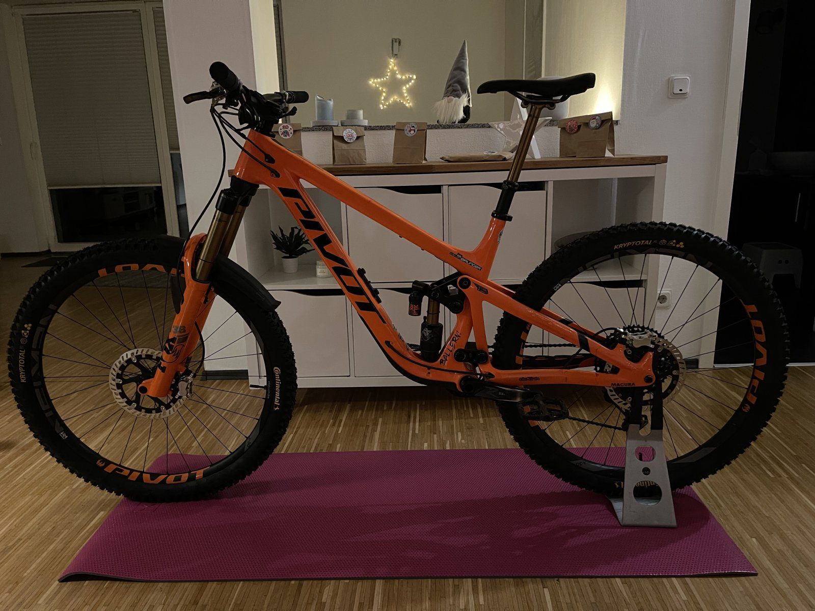

Aufgebaut und erste Ausfahrt gleich gemacht. Liebs. Trails waren nicht so schlimm verschneit wie es auf dem Foto ausschaut und hatten okay grip. Auf def lokalen DH Strecke gleich schneller gewesen als die Woche davor mit m druid.

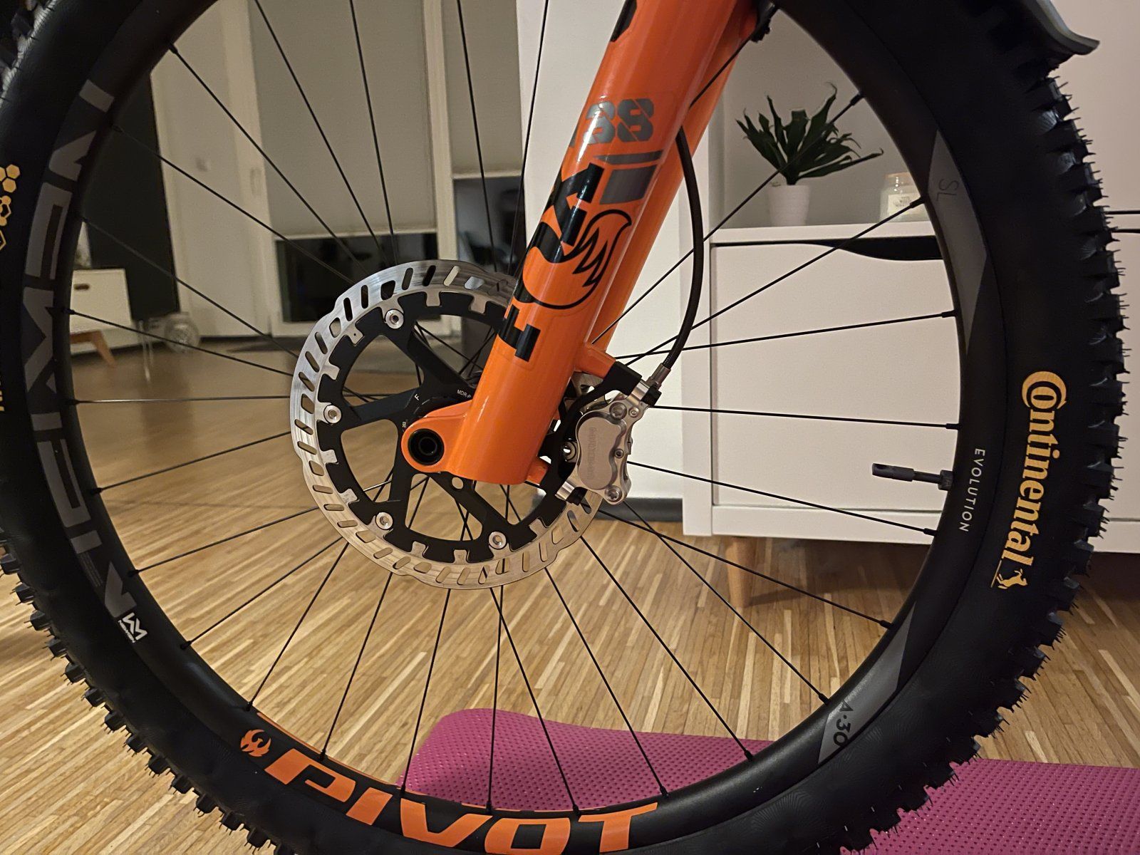

Ich bin mit meiner DRT am Firebird extrem zufrieden. Hab im gleichen Zug auch noch auf 223/203mm Galfer fixed Scheiben umgebaut, da mir die IceTech Scheiben hart auf die Nerven gingen.

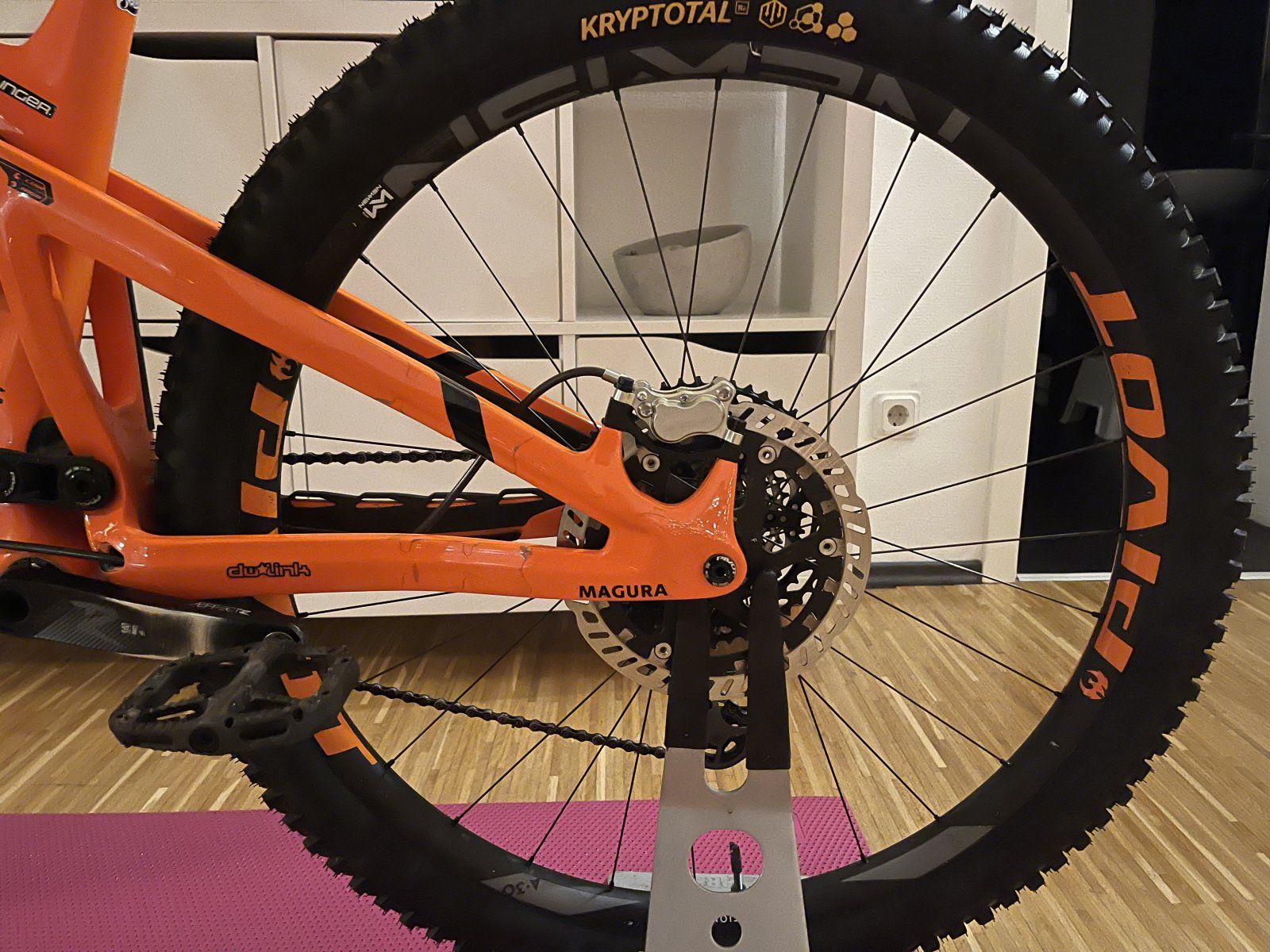

Ich habe leider CL an meinem LRS. Daher bin ich was die Scheiben angeht etwa eingeschränkt in der Auswahl. Fahre aktuell die MDR-P, wobei ich schon gelesen habe, dass das nicht passt oder nicht passen soll. Die Vernietung der Scheibe passt nicht am Sattel vorbei.
Habe mir jetzt auf Verdacht die MDR-C gekauft. Im Zweifel als Übergangslösung bis es die Dächle endlich als CL gibt.
Ich bin auch CL mit Adapter und Dächle/DRT gefahren. Hat eigentlich sehr gut funktioniert
Fahre die Scheiben mit dem CL Adapter von Reverse. Klappt einwandfrei damit.

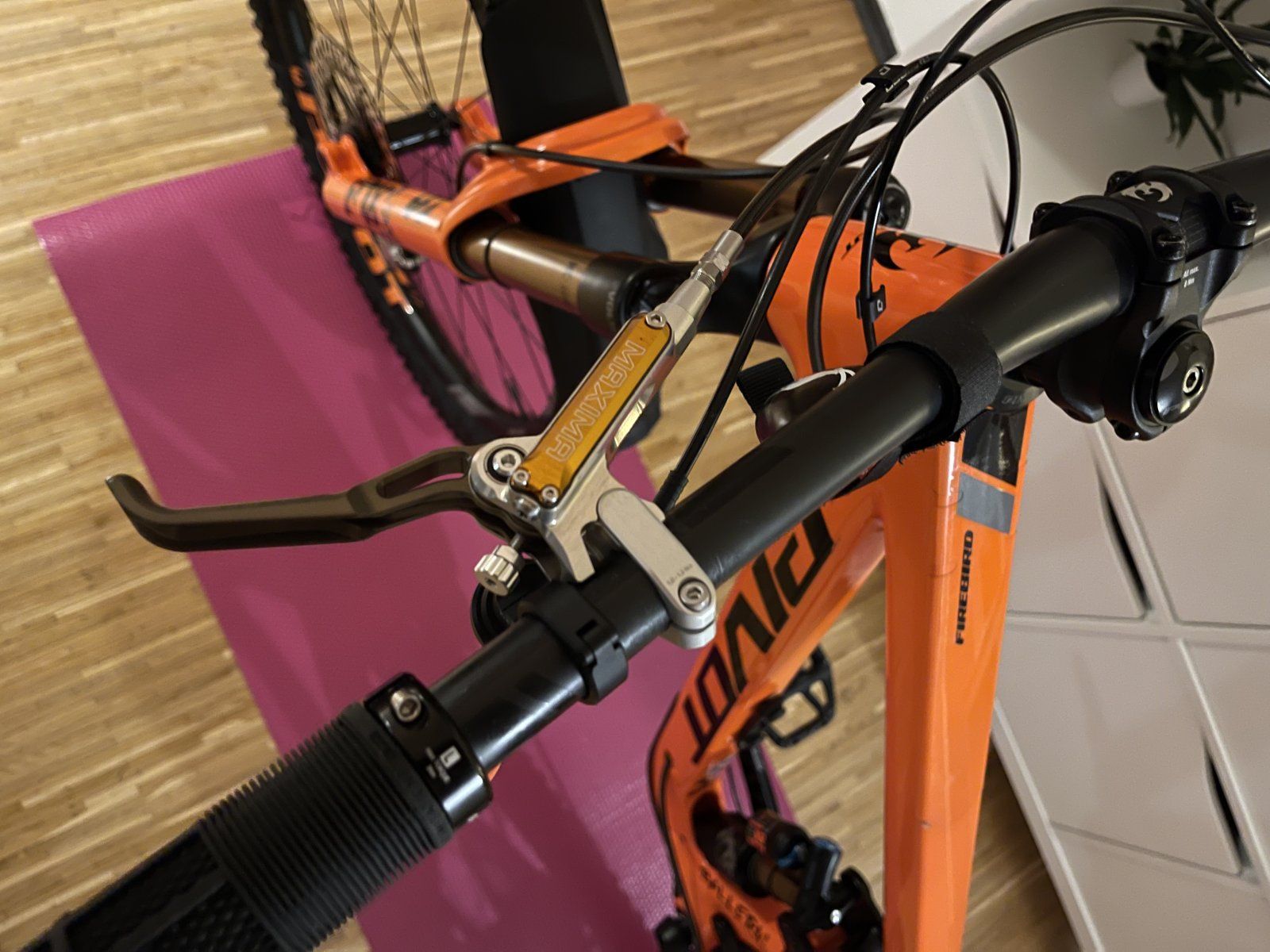

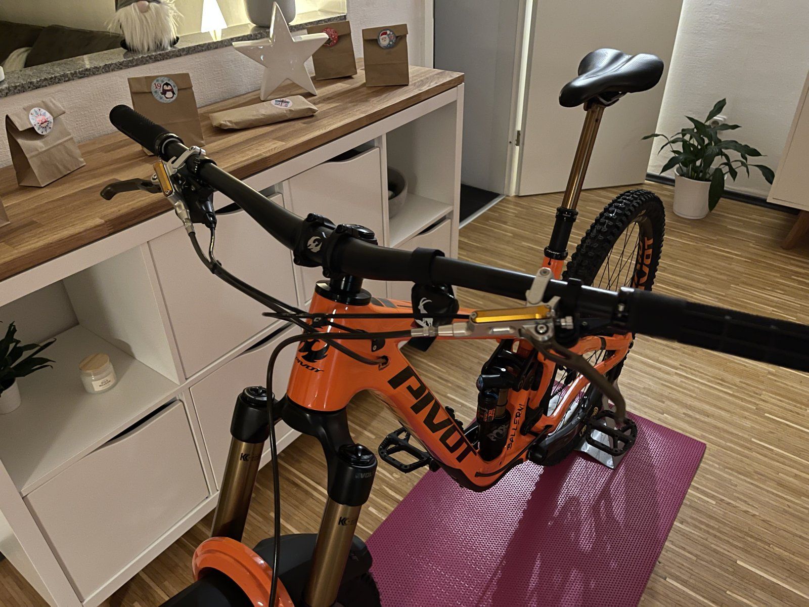

Erster Wurf. Noch nicht eingestellt oder feinjustiert. Ob ich noch Entlüften muss, muss ich sehen.
Hier ein paar schnelle Bilder. Bin sehr froh, die Magura MDR-P passen und können bleiben 🤓
