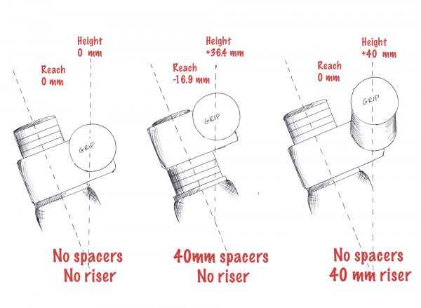

Das Thema Cockpit ist sicher vielfältig und nicht so einfach auszumessen, da die Lenkerdrehung doch einiges an Länge und Höhe verändert.
Ich stelle mein Cockpit eigentlich so ein:
1. Vorbau auf eine mittlere Höhe montieren
2. Den Lenker OHNE hinzugehen und OHNE die Bremsgriffe anzufassen so drehen, dass mir die Griffe in der kompletten Handfläche gleichmäßig anliegen. Also gleichmäßiger Druck und entspanntes Sitzen mit Stütze oben.
3. Dann eine erste Testfahrt auf Split oder einem rutschig Hallenbäder. Hie schaue ich, dass beide Räder in Kurven gleichmäßig belastet werden. Also fahre ich im Kreis und schaue, welches Rad mir in der Kurve als erstes ausbricht. Ist es das Vorderrad, kann ich den Lenker etwas Höhe montierten, ist es das Hinterrad kommt der Lenker etwas tiefer.
4. Bei den folgenden Testfahrten auf Trails halte ich das im Auge und korrigiere ggf nochmals nach. 5mm spürt man irgendwann deutlich.
Dem Mythos von früher "Lenker runter und Stumelvorbau" habe ich bei den neuen Geometrieen komplett abgeschworen. Ich beobachte oft, dass andere Biker mit zu kurzen Vorbauten unterwegs sind und sich wundern, dass sie zu wenig Druck am Vorderrad haben, insbesondere auf flachen Trails.

... 44mm Vorbaulänge, 2cm Spacer unter dem Vorbau, 30mm Rise am Lenker..
und
... Vorbau 42.5mm Länge, Lenker 780mm / 38mm Rise. Spacer 15mm unterm Vorbau
ist ja ziemlich dasselbe.
jein ... weniger Spacer mehr Rise am Lenker bedeutet weniger Minus am Reach und mehr effektive Höhe am Lenker.
(Quelle)
Danke für die ganzen Einschätzungen. Scheine ja nicht der einzige zu sein, der bemerkt, dass das Firebird viel Arbeit nach vorn erfordert. Denke es wird einfach ein paar Ausfahrten Umgewöhnung sein, bin davor ein Druid gefahren - das hat ja mega viel Druck auf dem VR dank steilem LW und langen KS.
Soll auch nicht so klingen, als würde ich damit nicht zurecht kommen o.ä. - es fährt sich extrem gut. Man muss lediglich etwas mehr darauf achten, was man macht und wie man welches Rad belastet.
Bezüglich Cockpit: Natürlich haben Spacerturm und Lenkerdrehung nen Einfluss... aber trotzdem sind Vorbaulänge und Rise ein guter Anhaltspunkt um Cockpits zu vergleichen ;).
das wiederum muss halt zum Rest vom Rahmen passen ;)

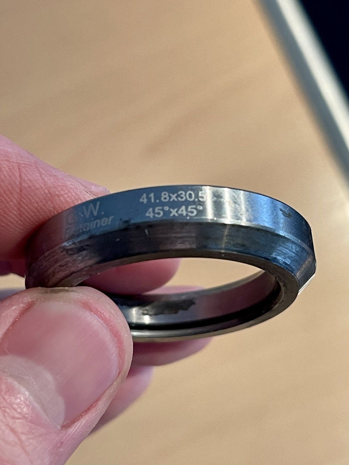

Mein Steuersatz macht nach gut einem Jahr Mucken und ich überlege komplett, also oben und unten, gegen Canecreek 70 oder 110 zu tauschen.
Kann mir jemand helfen was die Maße angeht? Bin da bissl überfordert was ich bestellen muss :/
Danke euch!

Ich würde den einfachsten Weg gehen?
Einfach die Lager aus den Schalen nehmen, schauen was drauf steht und die dann irgendwo bestellen.
Oder ich würde einen Chris King kaufen, auch wenn der teuer ist- ich habe noch nie einen Chris King kaputt bekommen.
Du hast jetzt das Bild mehrfach hochgeladen wegen dem Blickwinkel, damit ich die Zahlen lesen kann? Gelten diese Maße für das Lager oben und unten? Oder sind das zwei unterschiedliche Lager?
Ja, damit man die Zahlen zusammen bekommt.
Ich glaube, das ist das untere Lager.
Einfach mal den Innendurchmesser prüfen.
Es liegt fast lose in der Schale, aber spielfrei.
Das Lager habe ich direkt gefunden. +-13€.
Das obere muss ich mir mal ansehen wenn ich den Vorbau runter habe. Habe dazu keine Angaben im Netz gefunden.
Danke schon mal!
Der Vollständigkeit halber hier ein Bild des oberen Lagers.
Die Lagerschalen sowohl oben als auch unten sehen gut aus. Kein Grad oder ähnliches.
Werde jetzt mal zwei Lager bestellen und sehen ob es gut ist. Komplett kann ich immer noch machen.
